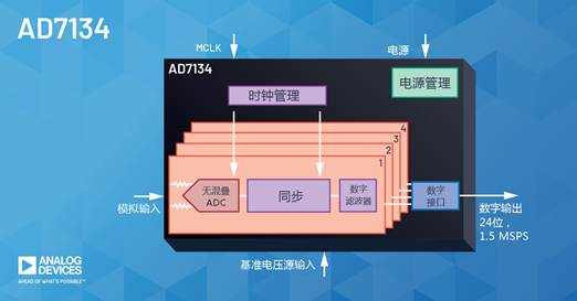

(ADI)今日宣布推出AD7134无混叠模数转换器(ADC),可以大幅简化前端设计,加快精密DC-350kHz应用上市的时间。传统的精密数据采集信号链设计非常耗费时间,因为设计人员需要在抗混叠滤波器要求、无源元件容差、相位和增益误差,以及高速ADC驱动要求之间实现平衡。AD7134采用全新的精密ADC架构,从根本上改变了整个设计过程。新器件无需再使用抗混叠滤波器,其阻性输入大幅简化了ADC驱动设计。
AD7134是一款四通道24位精密ADC,输出数据速率的范围为10SPS至1.5MSPS。其本身具备高达102 dB的抗混叠能力,无需使用外部抗混叠滤波器,因此所需无源元件和有源元件分别减少60个和5个。相比典型的替代方案,电路板面积缩小70%。异步采样速率转换器可以简化多器件同步,让用户能够轻松实现稳定的采样系统,并简化隔离要求。

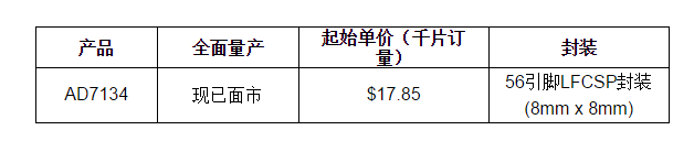

报价与供货
