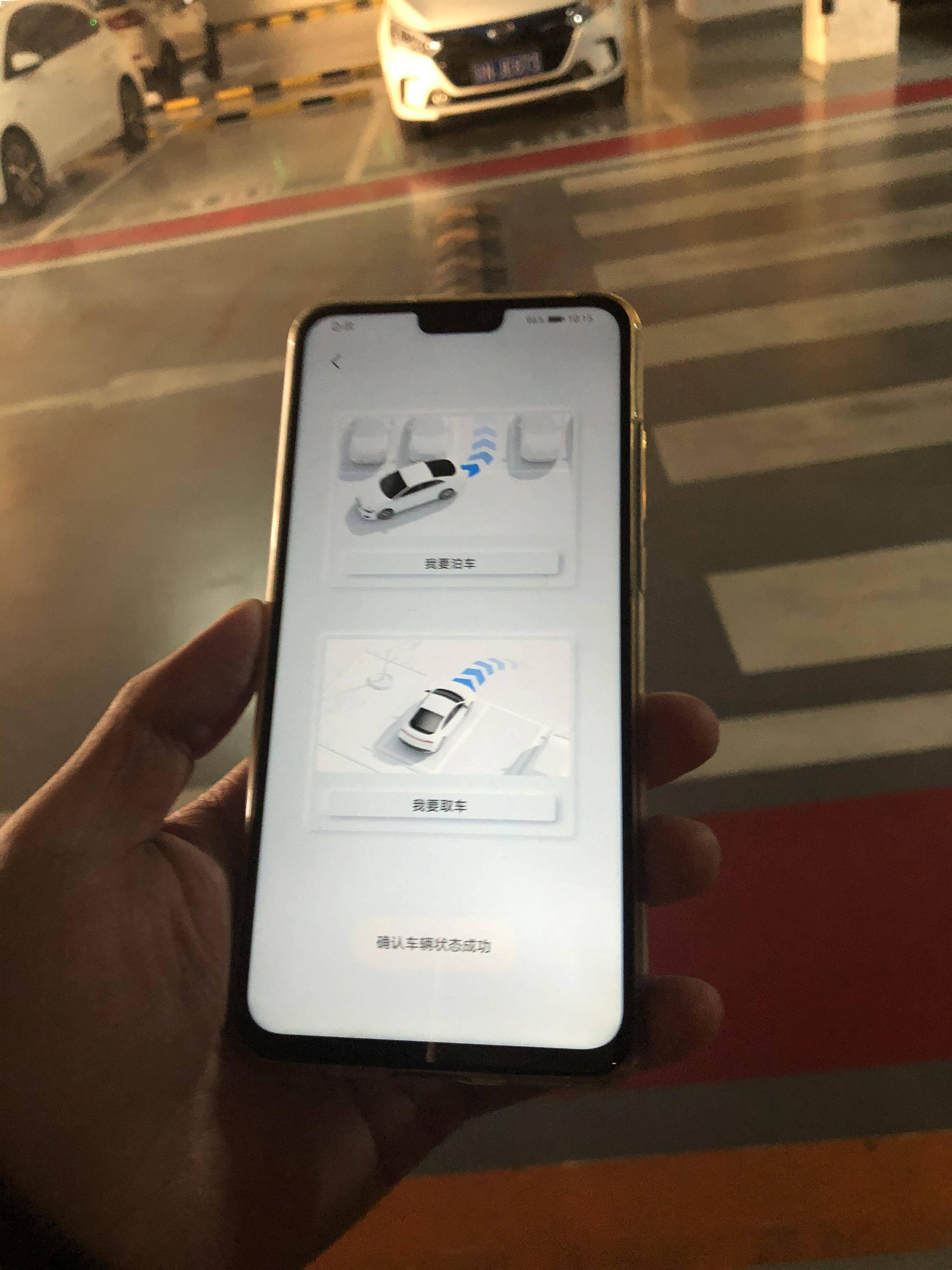

因此,AVP技术的一个基础要求是成功率要足够高,用户发出泊车请求后,车辆真正需要摆脱驾驶员,自行行驶到停车位,并成功泊车入库。同样,在用户发出取车请求之后,车辆也要做到安全平稳到达呼叫点。
AVP手机端的指令界面,图源:现场拍摄

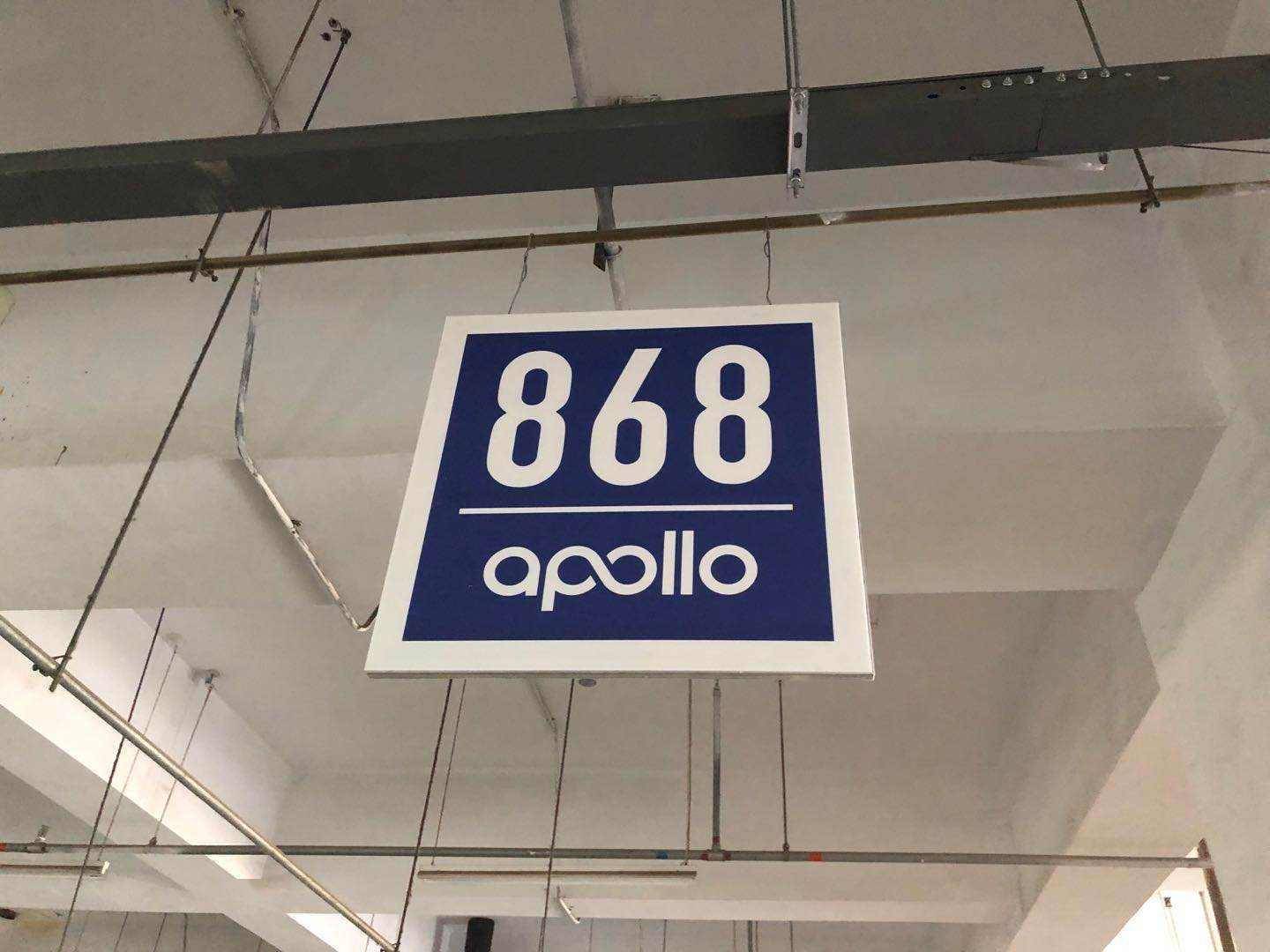

36氪从现场了解到,基于使用场景,威马把AVP技术分成了两个阶段来实现,明年先量产的是H-AVP(H代表Home),主要面向住宅小区和公司等路线相对固定的停车场。而针对商场这样的临时性和复杂度更高的场景,百度则推出了P-AVP(P代表Public)方案,需要在停车场内安放定位标识和摄像头,并借助高精地图,增加感知和定位辅助,这一功能会在此后通过OTA升级推出。
现场标识牌,用于辅助车辆定位,图源:现场拍摄
本次主要体验的也是明年先量产的H-AVP技术。威马的H-AVP采用了行业主流方案,借助车辆摄像头和SLAM建图技术,对停车场环境进行感知、学习,并建立地图,然后用地图做路线规划和定位,从而实现代客泊车功能。也就是说 ,在使用这项功能之前,要先开车在停车场内走一遍,完成泊车、出库等整个流程,以供车辆“学习”。
