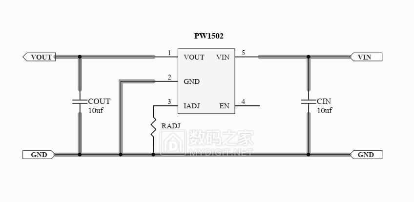

USB限流芯片,5V输入,输出5V电压,限流值可以通过外围电阻进行调节,PWCHIP产品中可在限流范围0.4A-4.8A,并具有过压关闭保护功能。
过压关闭保护:
如芯片:PW1555,USB我们一半插口是5V的,但是有些玩具的产品,小孩或者大人不注意,就把原先玩具的充电器是9V或者12V的接上去时和目前快充市场的品质差的9V,12V,20V快充充电器插上供电异常时,满足了芯片过压保护阈值6V以上,隔断输入和输出,保护后面的电路系统,当重新接上5V正常电源,就能恢复正常输出5V和限流功能。同时在输入5.9V时,输出电压也会掐在最高5.6V,更好地保护电路。适用于高品质,高设计,高要求群体工厂。
PW1502,常使用于0.4A-2A之间,如0.5A,1A,1.5A可以根据自己设置来调的。输入电压范围在2.5V-5.5V之间,输入电压与输出电压的压差在空载时,是相等的,随着负载电流的增加,也会增加,但是也很低,基本上对比是97%左右,基本是相通的。
