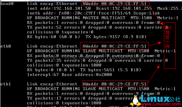

4.修改/etc/rc.d/rc.local,添加如下内容:
ifenslave bond0 eth0 eth1
5.重启系统,查看网卡信息

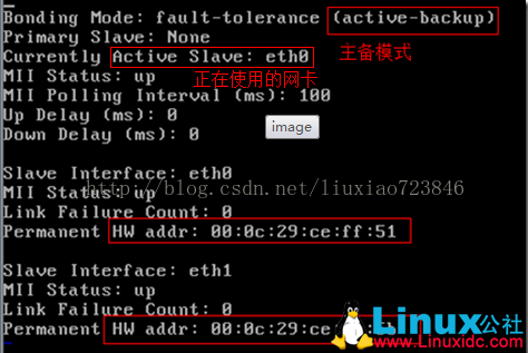

6.[root@lyt ~]#vim /proc/net/bonding/bond0      #查看模式及网卡信息。实际mac地址是不一样的
7.测试:可以通过ping 192.168.101.50 -t 测试,然后断掉eth1,看看是否还能ping通
