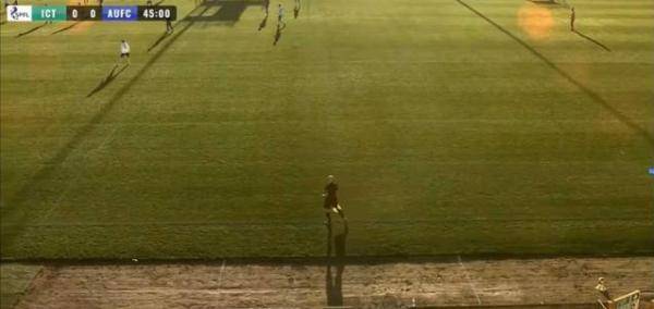

AI摄像机误将裁判的光头识别成足球,所以疯狂追了一整场。截屏图

  10月底,苏格兰球迷经历了一场“难忘”的足球赛。在因弗内斯对阵艾尔联的苏格兰足球冠军联赛上,无论球员传球还是带球进攻,场边的AI摄像机都视而不见,反而不离不弃跟着一名边裁,时不时来张“C位”特写。原来,AI摄像机误将这名裁判的光头识别成足球,所以疯狂追了一整场。

  没想到,在体育界一路高歌猛进的AI,这次出人意料地遭遇了一名光头边裁无意识的“挑衅”。由于这名边裁光头太亮,加之阳光照射,AI摄像机根本分不清哪个是球,哪个是头。此前,因弗内斯队表示,他们使用的AI跟踪技术,可以将直播画面清晰地传输到每一位季票购买者家中,让因新冠肺炎疫情而无法前往主场的球迷不错过任何一场比赛。
  据悉,此次比赛直播使用的摄像机正是与巴萨合作的Pixellot所提供的多摄像机系统。该系统由英伟达的图形处理器(NVIDIA GPU)提供动力支持,捕获的视频分辨率可达8K。这些摄像机可以安装在固定位置,无需摄像机操作员进行操控。为捕获关键时刻画面,Pixellot收集了数十万个小时的体育视频,用于在本地工作站的NVIDIA GPU上训练其算法。
  拥有海量的可用数据,使用了深度学习算法,加上高性能GPU计算加持,具备推动AI前行的三大动力,Pixellot的这款AI摄像机为何“翻车”呢?
  活动结束后,相关俱乐部和制造摄像头的技术公司进行了反思,问题似乎非常清楚:足球的大小、形状与人的脑袋差不多,加上阳光直射,让AI摄像头陷入了“迷茫”。因弗内斯队回应称已知晓了问题,并且将为下一场比赛进行改进,给观众带来更好的体验,希望这种情况不会再发生。
  Pixellot公司也表示解决这个问题并不难。现有的目标检测与追踪技术已比较成熟,Pixellot在设计阶段没考虑到光头的影响,需要收集一些足球和光头的数据对算法进行微调,以排除来自光头的干扰。
  有技术人员表示,在训练直播球赛的AI摄像机时,需要的不仅“这是球”数据集,还需要一个“这不是球”数据集。光头、足够亮的白鞋、灯光、比赛场地旁训练场上的球、球员用来热身的球,都是训练AI时需要考虑的干扰因素。
