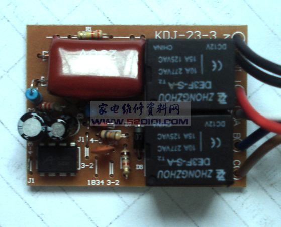

发表于 2019-4-2 18:53:58 | 显示全部楼层 |阅读模式
拆一个数码分段开关,从吸顶灯下拆下来的
从网上搜的资料

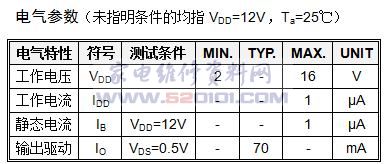

二、HL2608电气参数

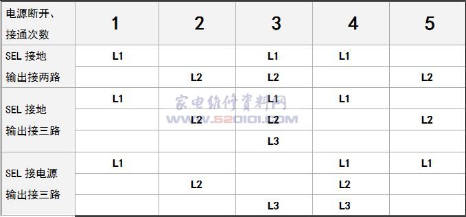

三、HL2608工作原理
1 SEL为“L”电平,2路灯源(L1/L2)
例如:可用于家庭照明分段开关,大部分客厅的灯有两种光源,日光灯管L1和白炙灯泡L2。闭合墙壁开关L1亮;断开再闭合L2亮;再次操作墙壁开关,两者一起亮。
2 SEL为“H”电平,3路灯源(L1/L2/L3)
例如:三路灯源,连续控制按键,依次为L1路通电;L2路通电;L3路通电;L1/L2/L3路通电。
3 特别注意:按键的时间间隔应该在5秒钟之内,大于5秒在按键会自动回复到L1路通电的状态。

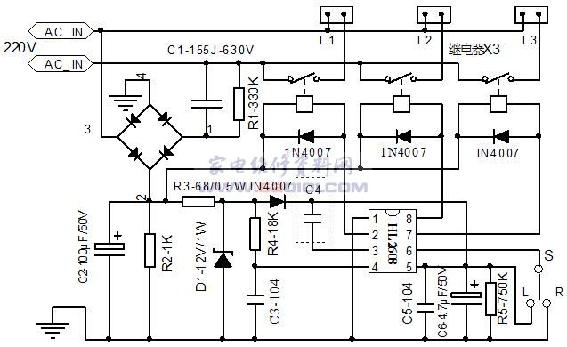

应用电路图
应用说明:
(1) 图中开关S,接L为“H”为三路灯源,接R为“L”为两路灯源,不可悬空。
(2) 图中C1、C2的值根据继电器的吸合所需电压、电流来确定的,如图,当C1=1.5uF、C2=100uF 时,电源提供最大电流为104mA,所以接两路输出时,继电器的吸合电流小于50mA,接三路输出时,继电器的吸合电流小于35mA,R2为C2的放电电阻,决定连续操作按键的时间间隔。
(3) 可以调整5Pin端的电解电容和电阻,来控制连续操作按键的时间间隔。
(4) 3Pin的电容可根据需要选择接或不接。
(5) 现象描述参考工作原理。
选择参数的计算方法:
1、电路设计时,应先测定负载电流的准确值,然后参考示例来选择降压电容器的容量。因为通过降压电容C1向负载提供的电流Io,实际上是流过C1的充放电电流Ic。C1容量越大,容抗Xc越小,则流经C1的充、放电电流越大。当负载电流Io小于C1的充放电电流时,多余的电流就会流过稳压管,若稳压管的最大允许电流Idmax小于Ic-Io时易造成稳压管烧毁。
2、为保证C1可靠工作,其耐压选择应大于两倍的电源电压。
3、泄放电阻R1的选择必须保证在要求的时间内泄放掉C1上的电荷。图中,已知C1为1.5μF,交流输入为220V/50Hz,求电路能供给负载的最大电流。
C1在电路中的容抗Xc为:
Xc=1 /(2 πf C)= 1/(2*3.14*50*1.5*10-6)= 2123
流过电容器C1的充电电流(Ic)为:
Ic = U / Xc = 220 / 2123 = 104mA。
通常降压电容C1的容量C与负载电流Io的关系可近似认为:C=14.5 I,其中C的容量单位是μF,Io的单位是A。
电容降压式电源是一种非隔离电源,在应用上要特别注意隔离,防止触电

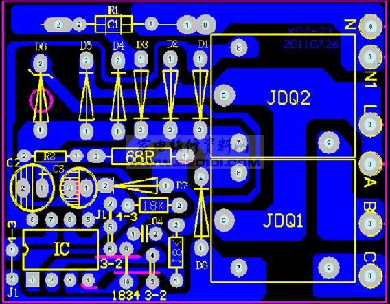

排板走线方法:
