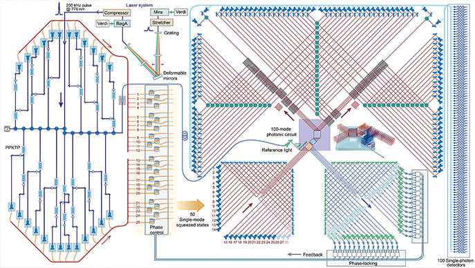

“九章”量子计算原型机光路系统原理图:左上方激光系统产生高峰值功率飞秒脉冲;左方25个光源通过参量下转换过程产生50路单模压缩态输入到右方100模式光量子干涉网络;最后利用100个高效率超导单光子探测器对干涉仪输出光量子态进行探测。制图/陆朝阳 彭礼超(中国科学技术大学供图)

近期,该团队通过在量子光源、量子干涉、单光子探测器等领域的自主创新,成功构建了76个光子100个模式的“高斯玻色取样”量子计算原型机“九章”。“九章”同时具备高效率、高全同性、极高亮度和大规模扩展能力的量子光源,同时满足相位稳定、全连通随机矩阵、波包重合度优于99.5%、通过率优于98%的100模式干涉线路,相对光程10的负9次方以内的锁相精度,高效率100通道超导纳米线单光子探测器。
