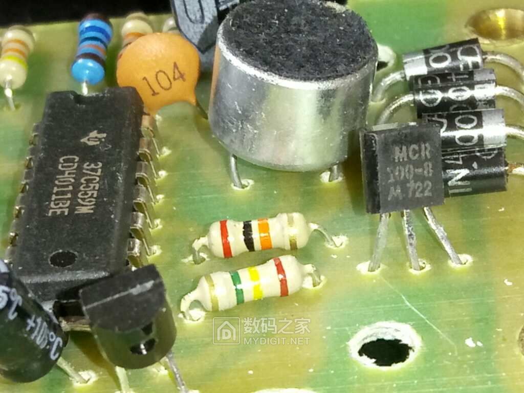

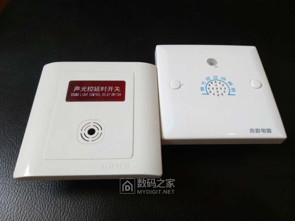

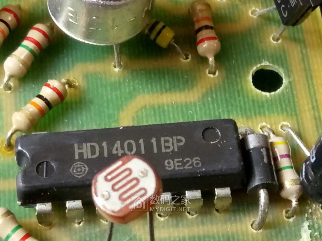

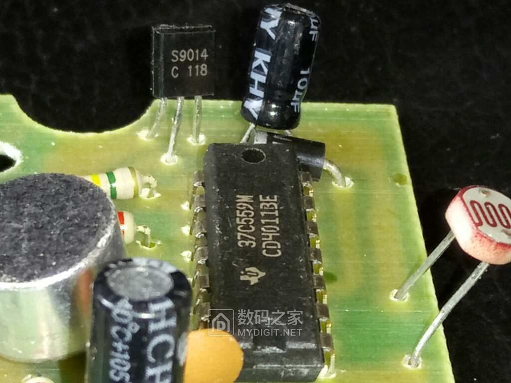

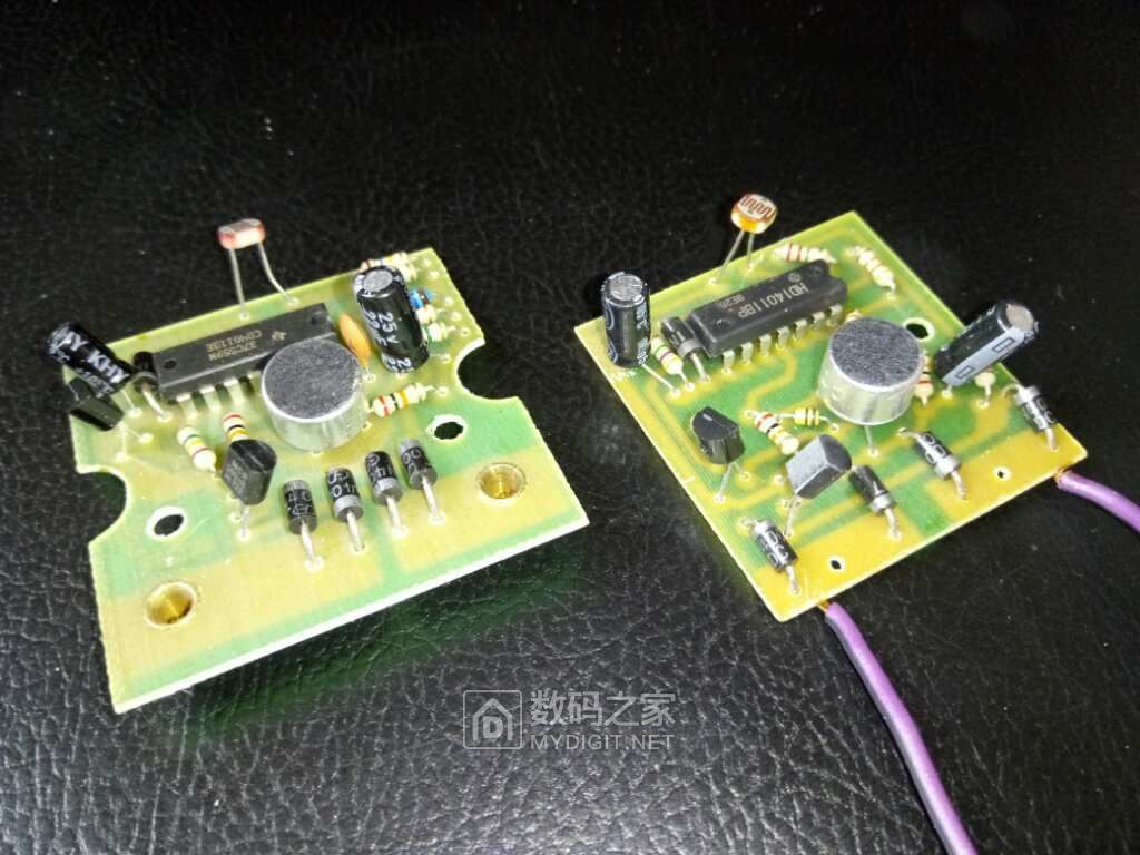

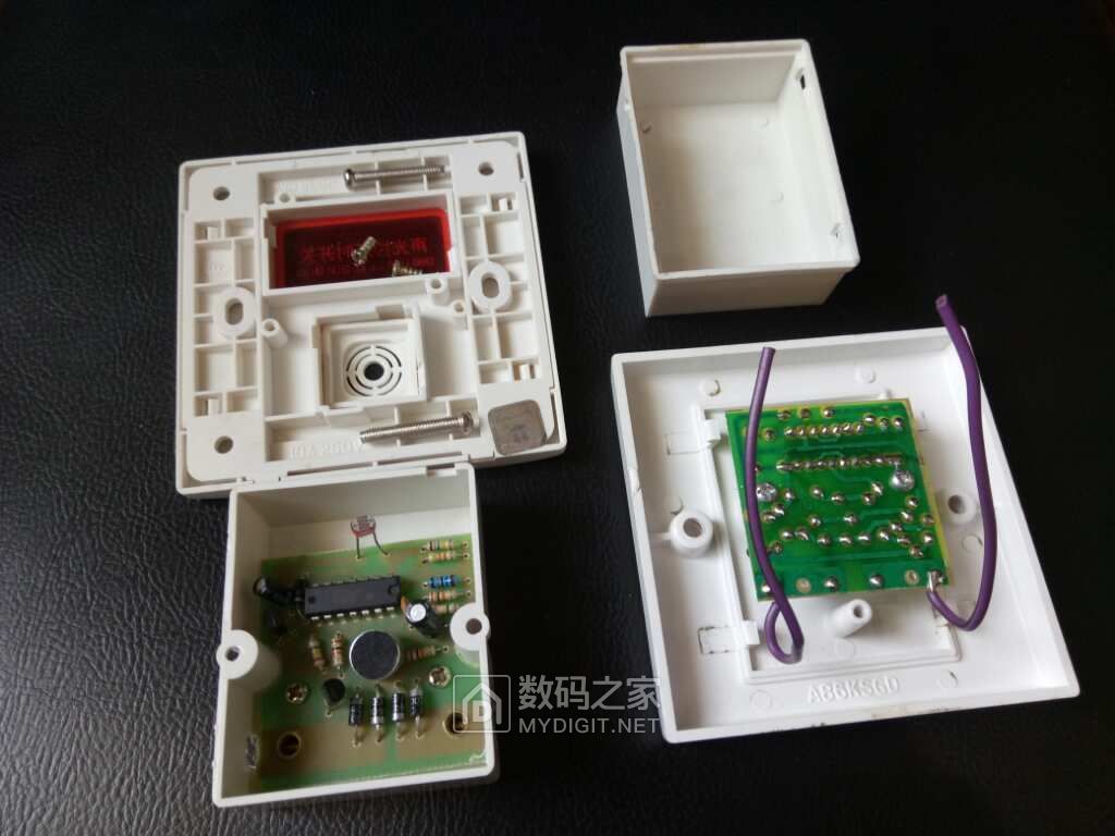

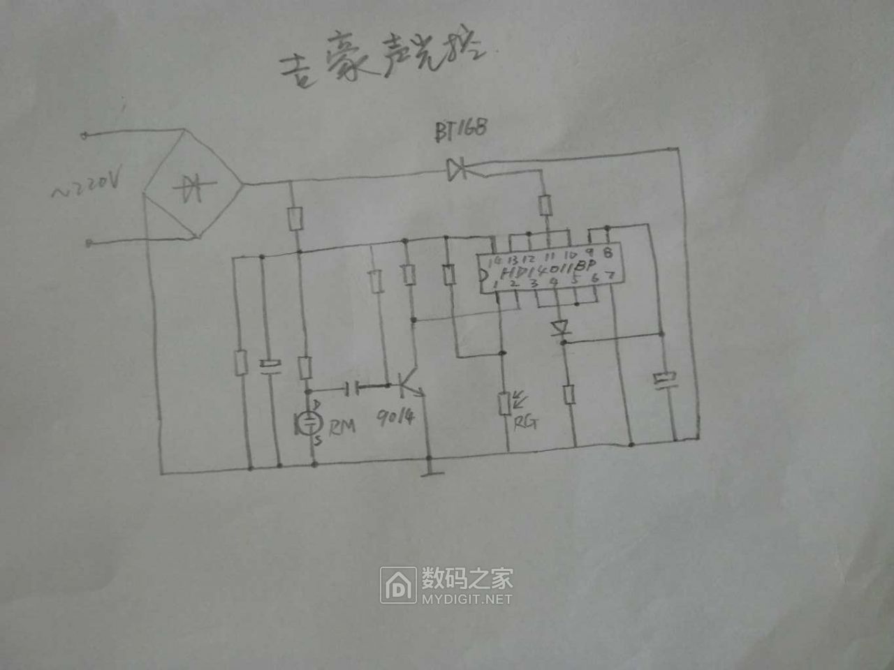

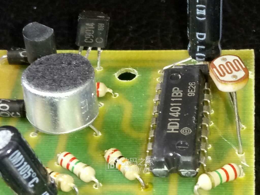

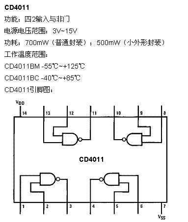

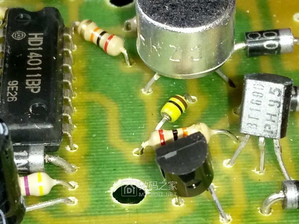

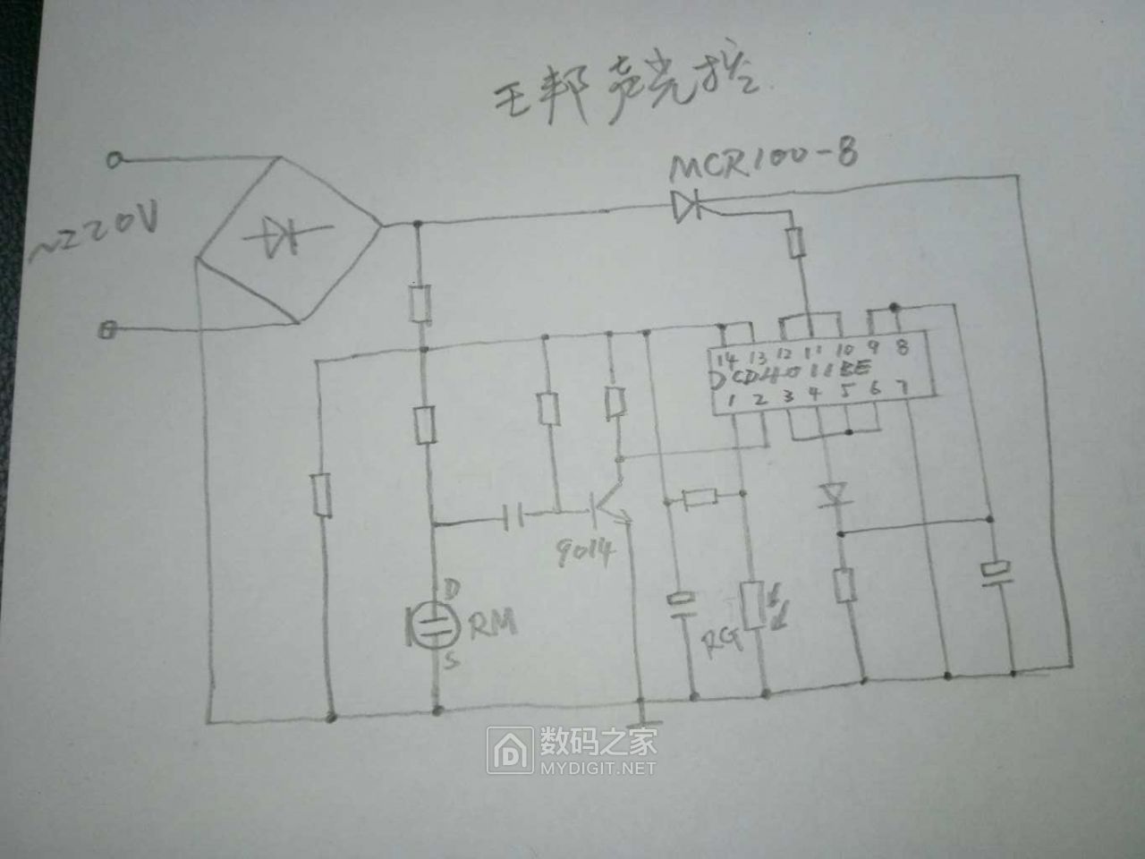

两个声光控开关----一个是王邦电工,一个是吉豪电器。电路都一样,PCB板元件布局不同,CD4011  13脚接法不同。。。。。。

zhkrid + 8 方案一样,不同工程师画的图,有少许出入.
