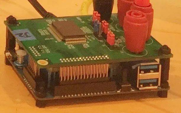

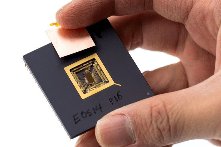

根据全球半导体行业知名媒体 EE Times 的报道,前些天,一家位于加州森尼维尔的小型电子设计公司 Micro Magic 宣称:他们设计、生产出了全世界最快的 64 位 RISC-V 内核,比苹果的 M1 芯片和 Arm Cortex-A9 表现还要出色。该公司认为,该芯片优雅地实现了 David Patterson(参与创建 RISC-V 的加州大学伯克利分校教授)对精简指令集计算机(RISC)架构的最初设想,在当今用电池供电的设备上也能轻松工作。

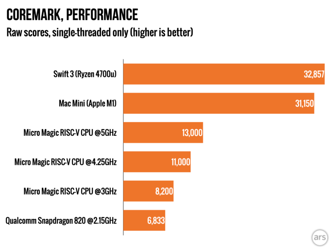

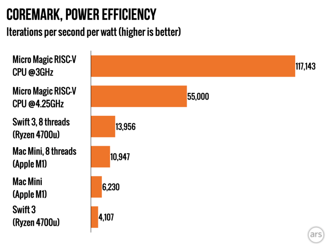

Micro Magic 的声明中提到,这款原型 CPU 在 1.1v 电压下可以达到 5GHz 的时钟速度,远高于运行速度为 3.2GHz 的英特尔 Xeon 服务器芯片 E7,CoreMarks 跑分达到 13000 分。而 1.1 伏时,该芯片只需要消耗 1 瓦的功率,不到英特尔 Xeon 功率的 1%。此外,单个 Micro Magic 核心在 0.8V 下可以达到 4.25GHz,CoreMarks 跑分达到 11000 分,但消耗的功率仅为 200mW。

这款芯片不仅在低功耗下速度更快,在基准得分上也赶超英特尔和三星的芯片。在 CoreMark 基准测试中,这款 RISC-V 芯片的得分为 13000 分,是基于 ARM 的 Exynos 单核性能得分的两倍多。虽然英特尔 Xeon 名义上单核性能更高,达到 26009 分,但 Xeon 需要更多线程,120 个线程才能达到上述结果。

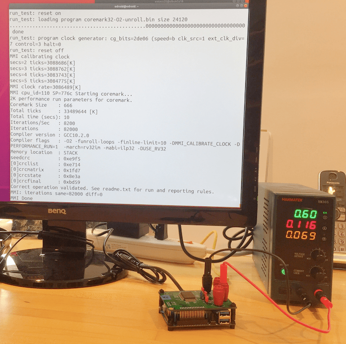

Micro Magic 的芯片在 3.08GHz 频率下的功耗是 0.69mW,此时的 CoreMark 分数为 8200 分。
