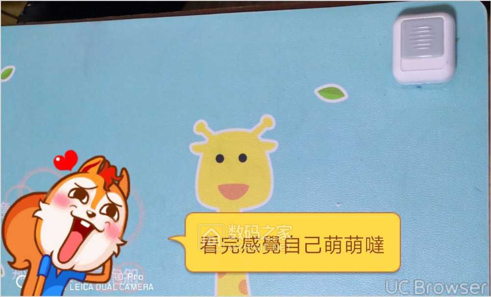

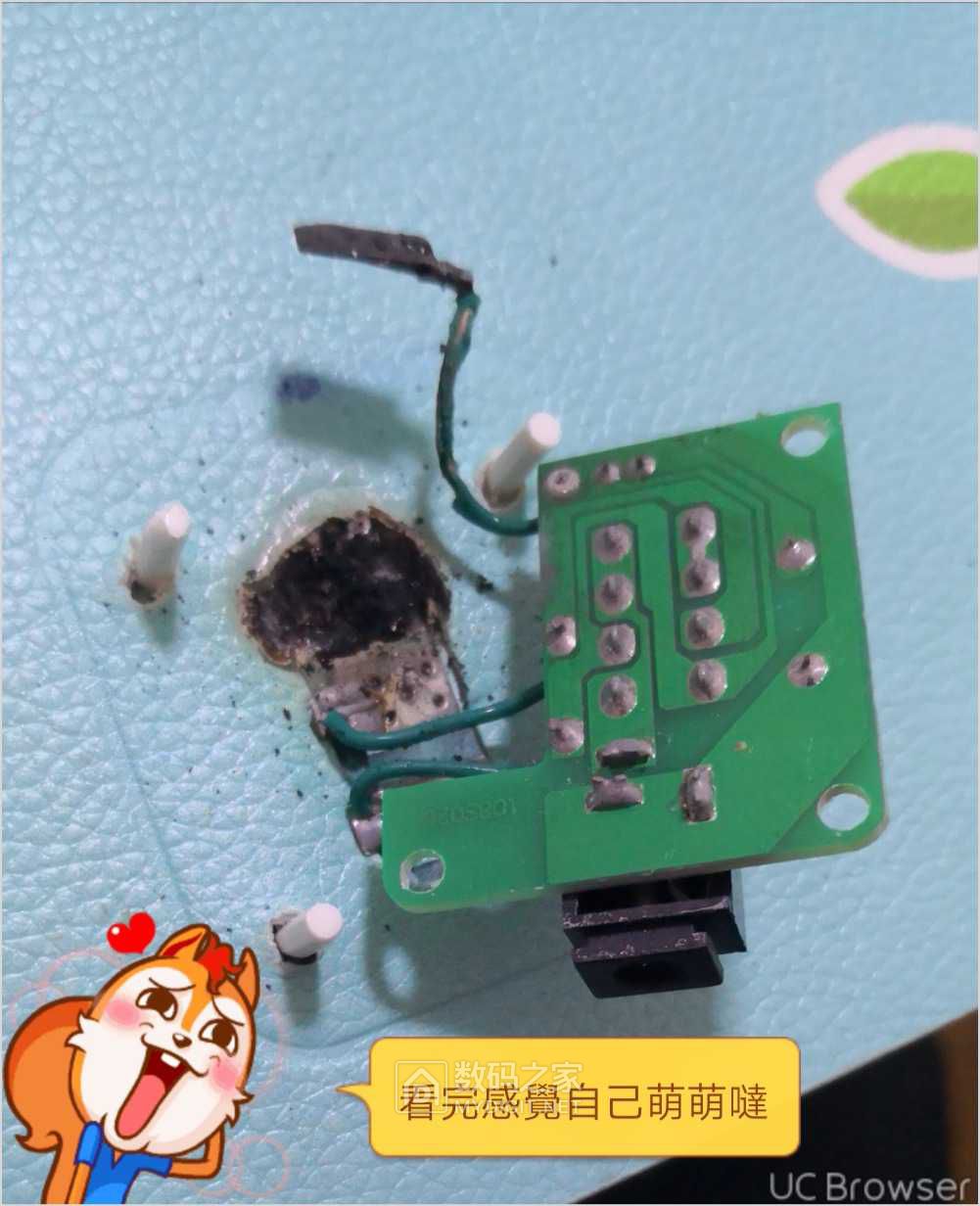

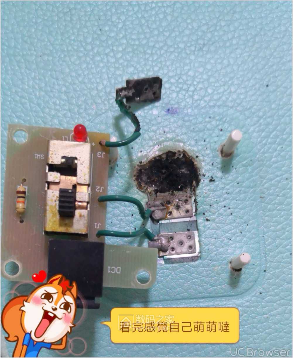

发热桌垫不发热了拆开看看
铆接点焊的不到位,发热量大给烧糊了
试试焊一下,太薄了搞不上去,只有扔掉。
