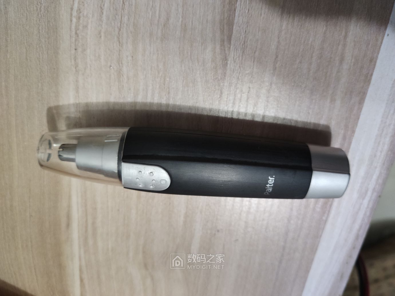

几年前买的鼻毛修剪器,用了红包后几毛钱,四舍五入不用钱。用的五号电池,电池满电还好,不满电就会夹着鼻毛,很酸爽,就扔一边了。最近寒流厉害,用剪刀总是不方便,于是又找出来花点时间换了锂电池。

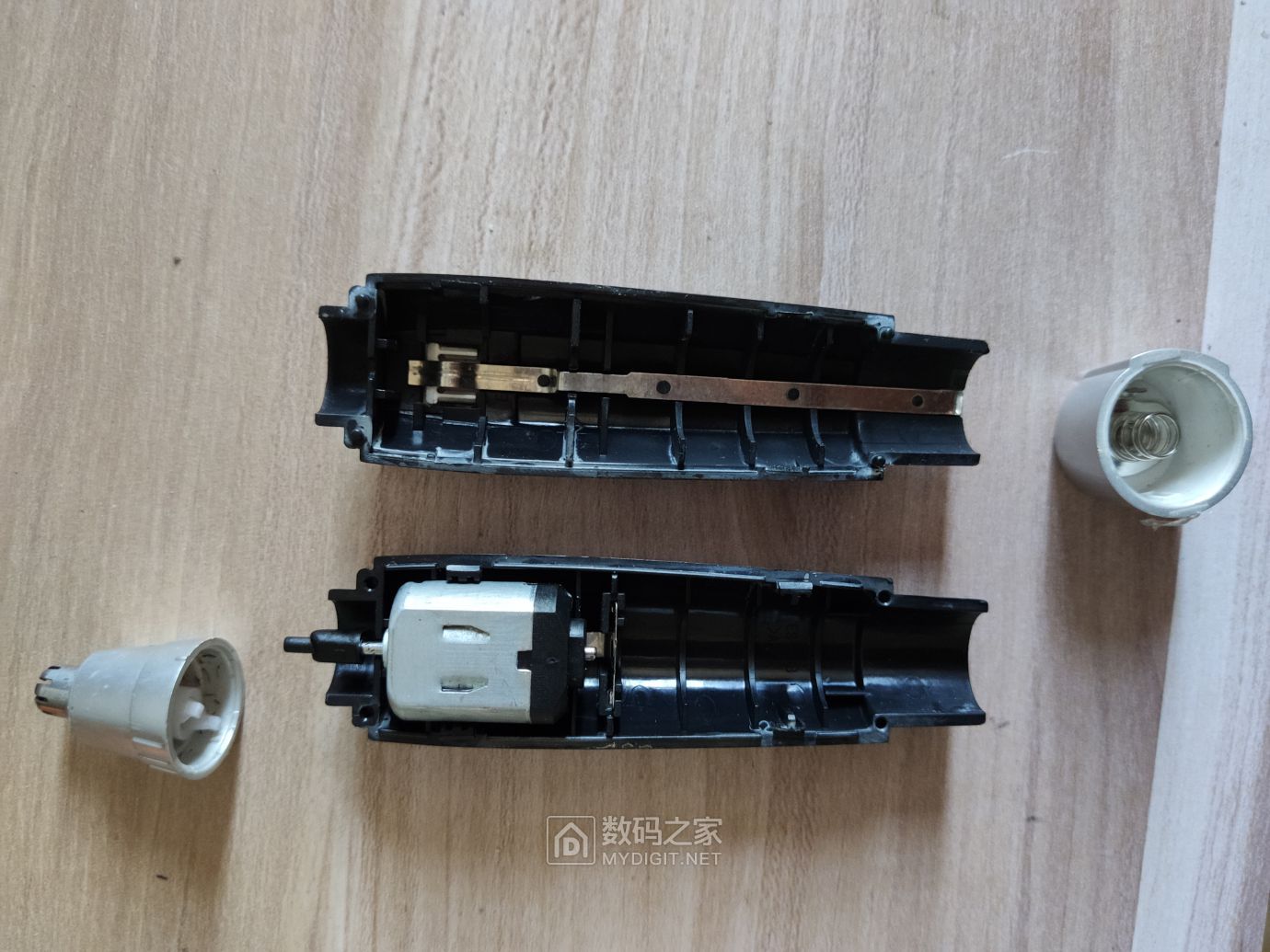

先拆开看看,很简单的电路。

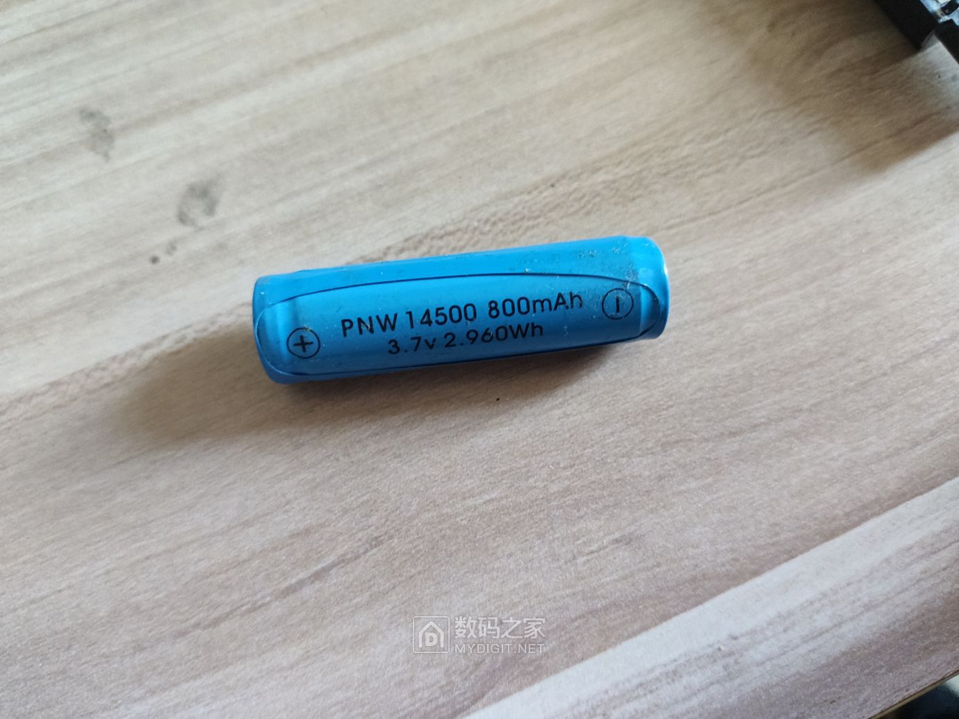

找出之前屯的14500锂电池,带保护板。放进去刚刚好,充电板没位置放,感觉也没必要,充一次能用很久。

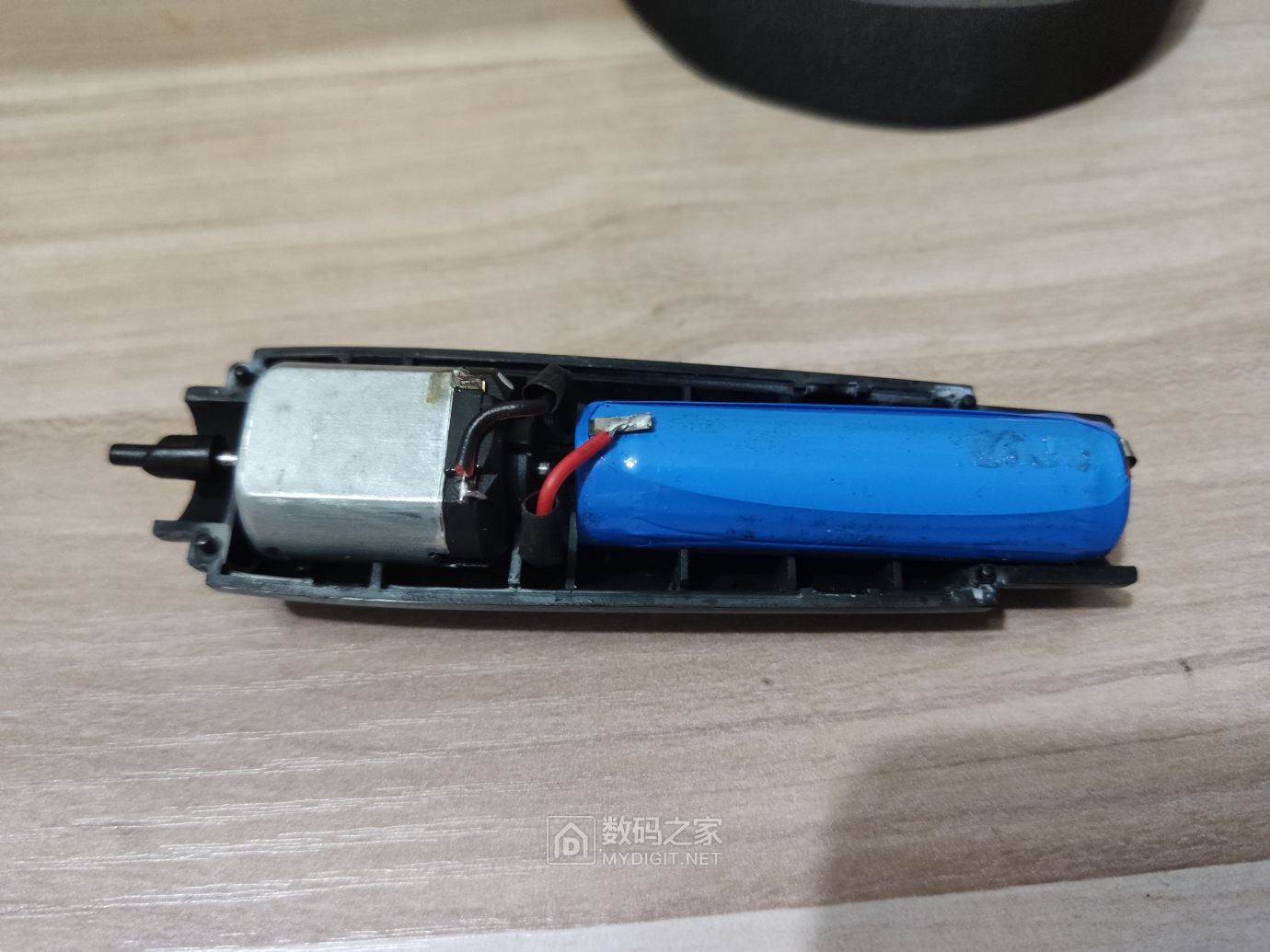

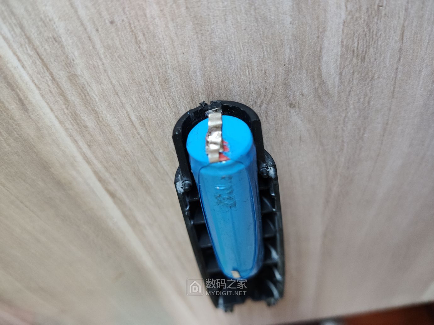

先在原来的负极接上一段镍片,弯起来接上电池负极。
电池正极接两个二极管,降压后降低转速。接上电机原来的正极。
拆除原来负极的弹簧片,合体。

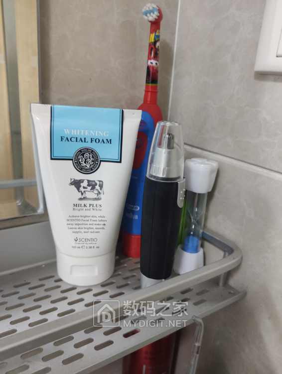

放回它原来应该在的地方。
