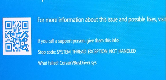

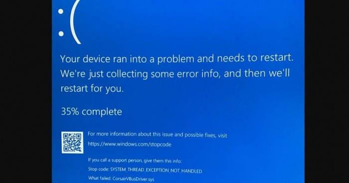

  援引外媒报道,部分 Windows 10 用户反馈海盗船(Corsair)的 iCUE 软件导致设备出现循环蓝屏的问题。近日,海盗船通过 Windows Update 向用户推送了“CorsairVBusDriver”驱动更新,但由于新版和旧版驱动(2.x或更早版本)不兼容性,在检测到旧版驱动的时候就会触发蓝屏。
  虽然微软尚未对这些报道做出回应,但海盗船已经承认了这个问题。海盗船 iCUE 的产品经理 James 写道:“这是由于已经安装了非常老的 CorsairVBusDriver(驱动版本为2.x或更老)、CUE SW(CUE 2.x或更老)与最近 Windows Update 发布的新驱动(驱动版本为3.x)发生冲突造成的”。
  对于目前卡在“CorsairVBusDriver.sys”停止代码错误的蓝屏死机用户,请按照以下步骤操作。
