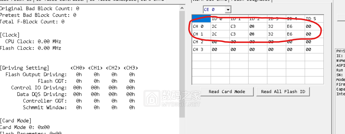

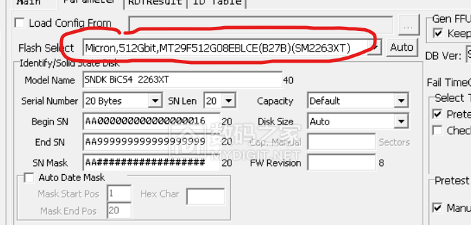

板子还是之前板子,颗粒也没动,前段时间毛子网站出了B27量产工具,昨天打算量产下。
开卡一会报错:
Pretest Fail(30)/(09/08.0D)Generate CH/CE Fail Ch1_Ce0,
点开看CH1-CE0打了一个X
错误说明里是这样一句:
The Below Dies are Different
因为颗粒是大S打标颗粒,会不会是颗粒等级问题导致的?ID都是一样的。需要怎么解决?降频?
