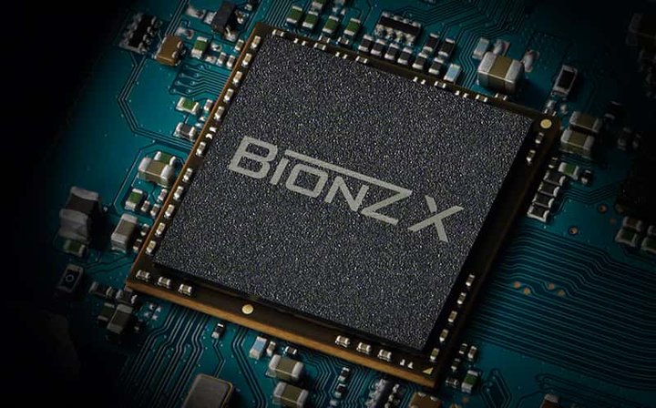

  以索尼的 BIONZ X 图像处理器为例(α7 系列御用),它包括 SoC 和 ISP 芯片,并没有将 ISP 集成在 SoC 内,优点是索尼可以自行根据 CMOS 的性能需求,而自行增加 ISP 芯片的数量(α7RIII 的 BIONZ X 就配备了双 ISP),缺点就是集成化程度没有手机那么高。
  BIONZ X 中 SoC 的作用跟手机的类似,控制操控界面与相机功能,性能要求并不高。对图像传感器采集的‘数据’进行拜尔转型、解马赛克、降噪、锐化等操作,多是依靠 ISP,最终把 CMOS 采集的数据转换成相机的实时取景。在这个过程中,相机的 ISP 不涉及计算过程,只是把照片当做流水线上的产品,进行统一的处理。
▲ 索尼 BIONZ X 图像处理器。 图片来自:SONY
  随着现在相机的像素数、连拍速度以及视频性能不断提升,相机的图像处理器对图片处理的速度和吞吐量需求很高,单一的数据量很庞大,在不涉及‘计算’的前提下,相机图像处理器的处理能力远超过现在智能手机 ISP 的处理能力。

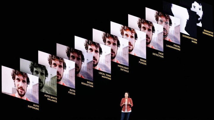

▲ 拍摄一张照片,iPhone 所做的‘计算’过程。 图片来自:Apple
  但这些算法的演绎,做到可以‘个性化’干预还是很难,比如说滤镜加到什么程度,HDR 高光暗部保留到什么程度等。不过,对于面向大众人群的手机而言,尽可能让大多数人拍出不错的照片,更加符合手机的市场定位和人群定位。

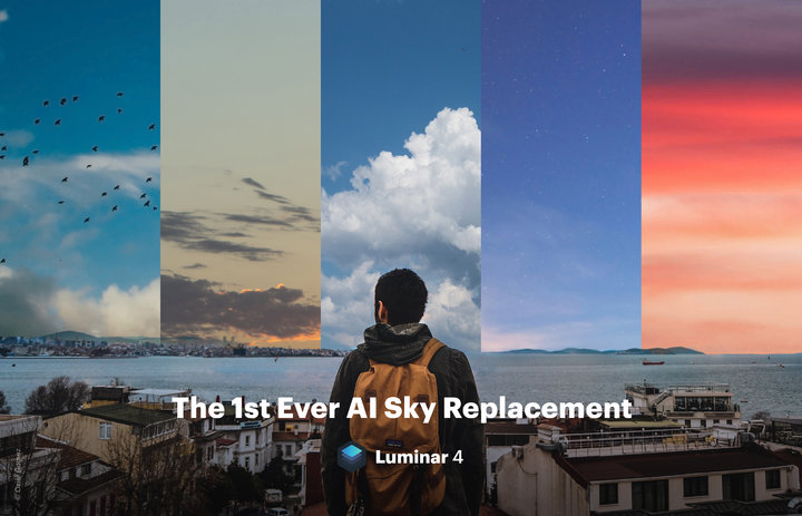

  与相机厂商不同,几乎主流的专业后期软件都已开始在 AI 上发力,强调 AI 的处理能力。
▲ 后期软件 Luminar 4 支持 AI 自动换天。 图片来自:Luminar

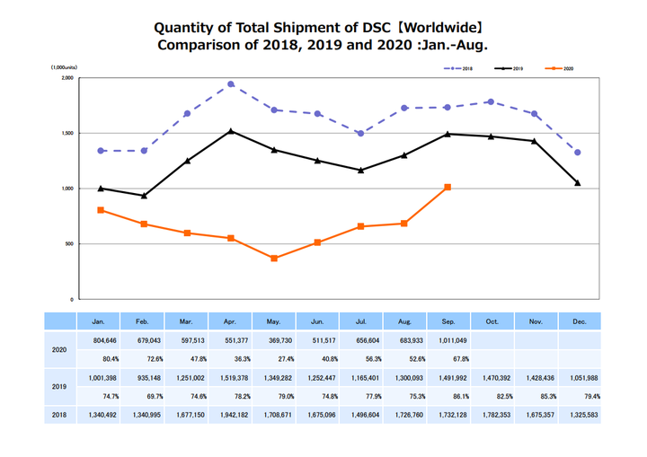

  根据 CIPA 的数据,相机市场正逐步萎缩,与之相反的是,手机市场不断的增长。智能手机上成为潮流的‘计算摄影’,并不会改变相机日趋专业的方向,也不会扭转相机市场逐步萎缩的局面。

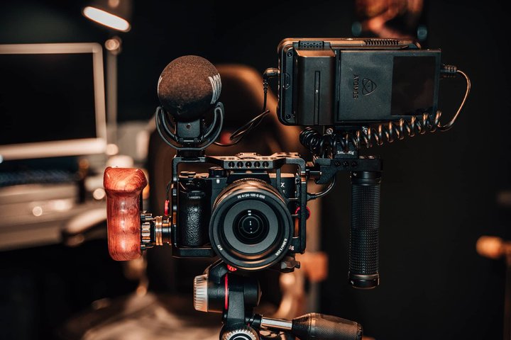

  面对来势汹汹的手机们,相机们只能向着更专业的方向发展,不断的向上细分市场,近些年全画幅的 4000 万、6000 万高像素,中画幅的过亿像素,以及微单视频能力不断接近专业摄录一体机,都是相机细分市场的产物。
