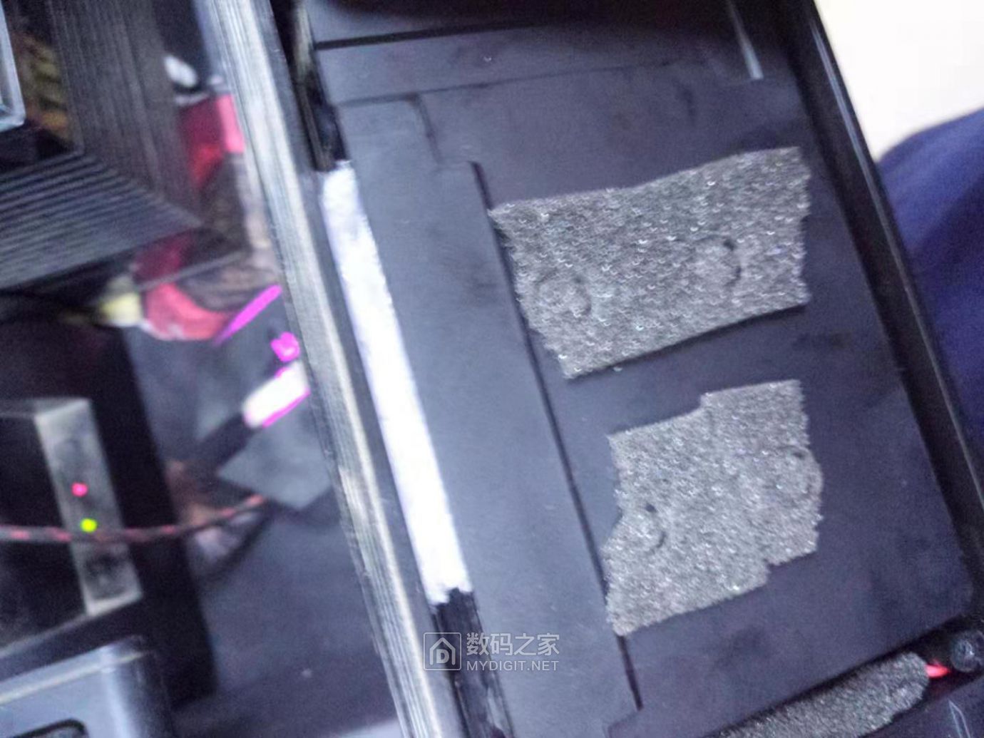

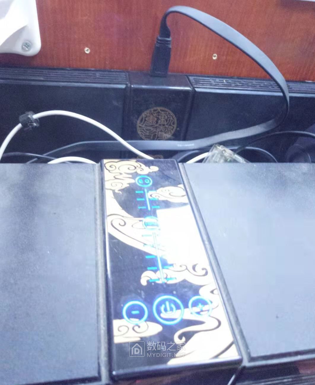

好大哥测评的箱子。
因为经常听音乐,加之用的时间久了。
突然高音箱,没音了。。。。。。(也有可能是声音放的太大了。)

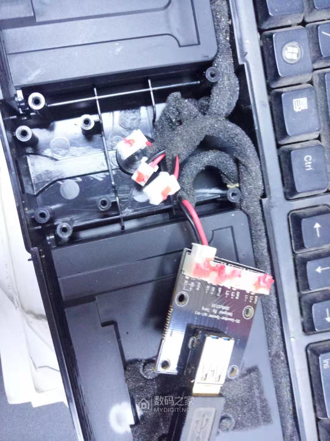

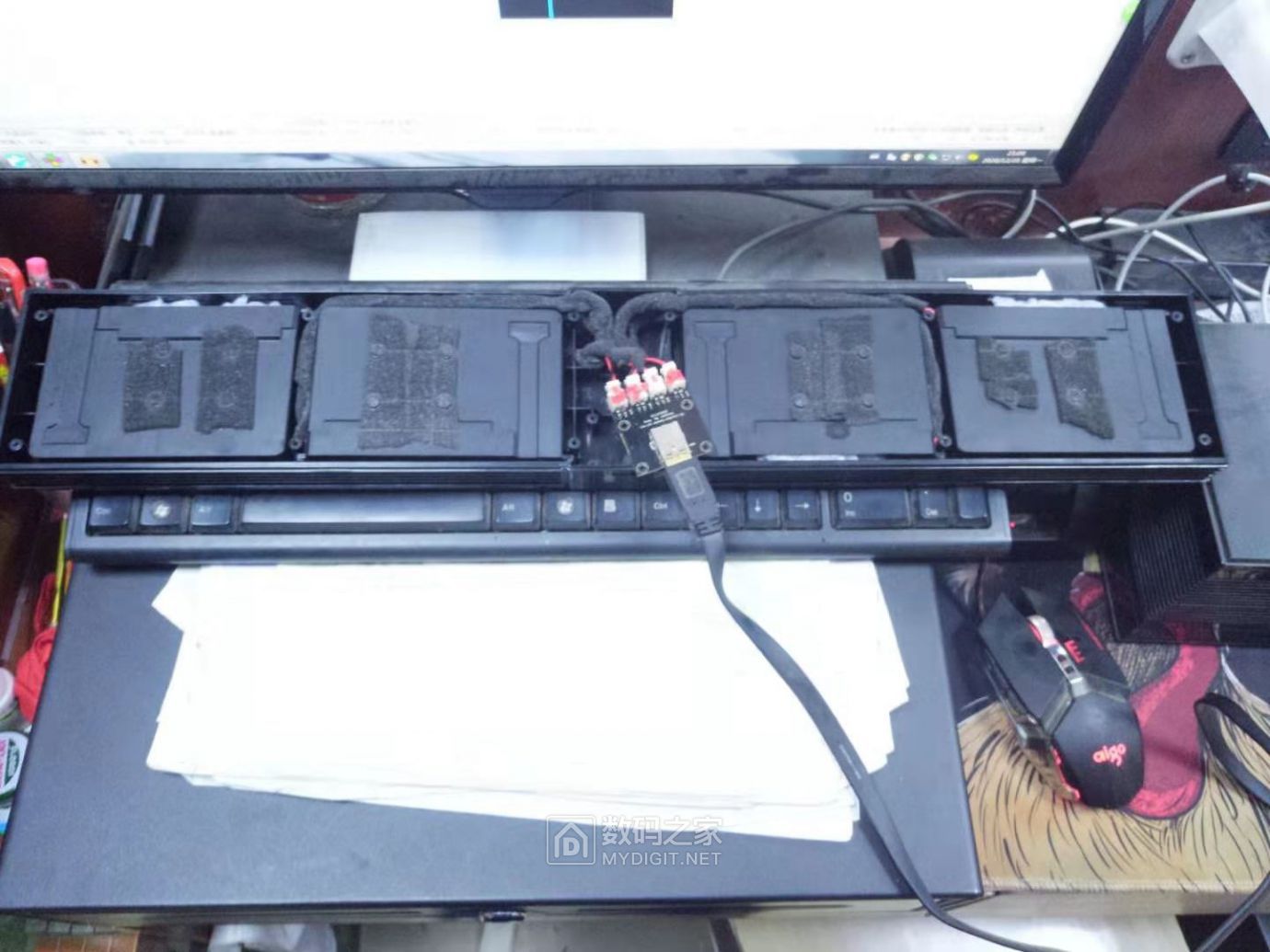

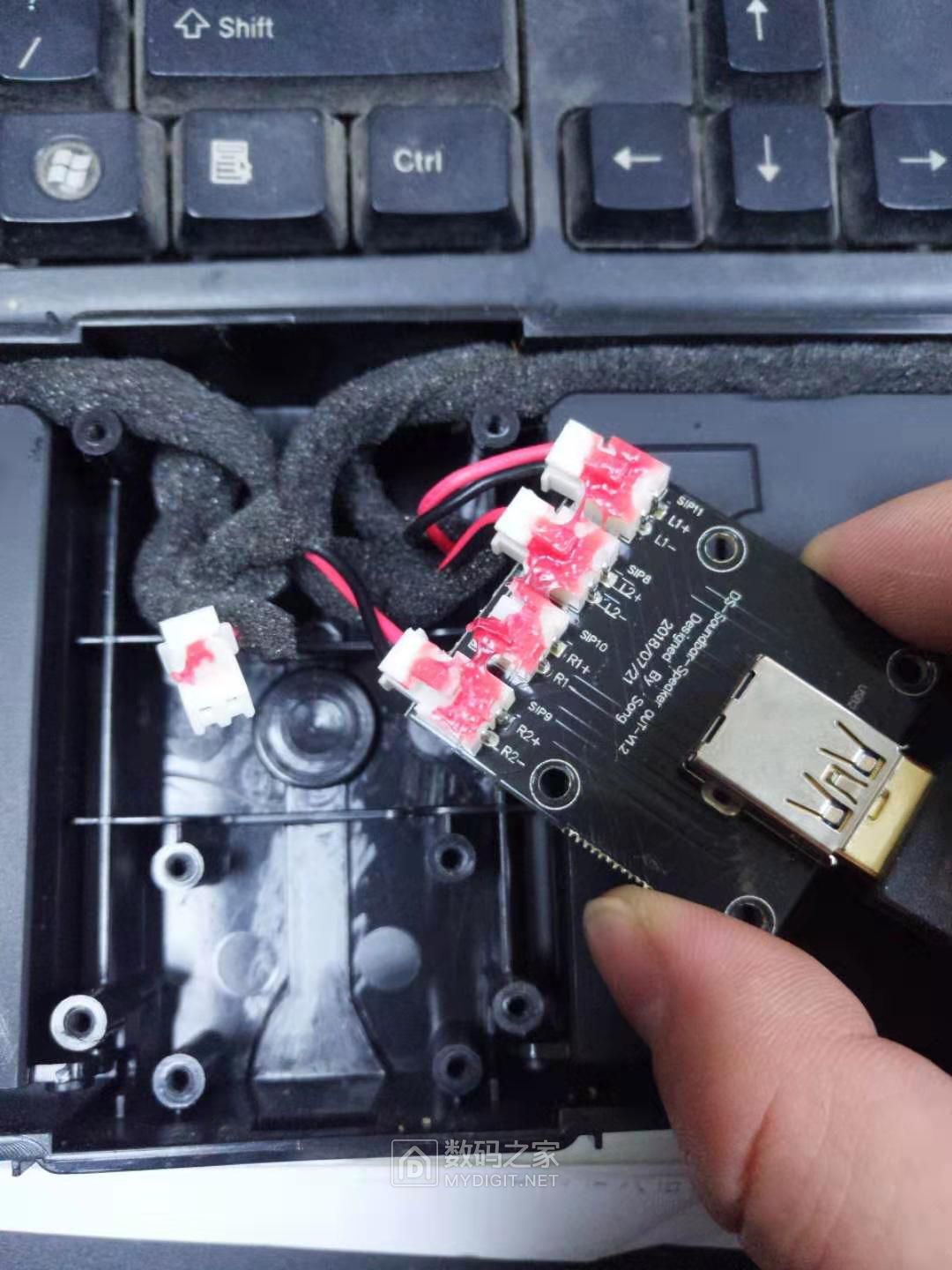

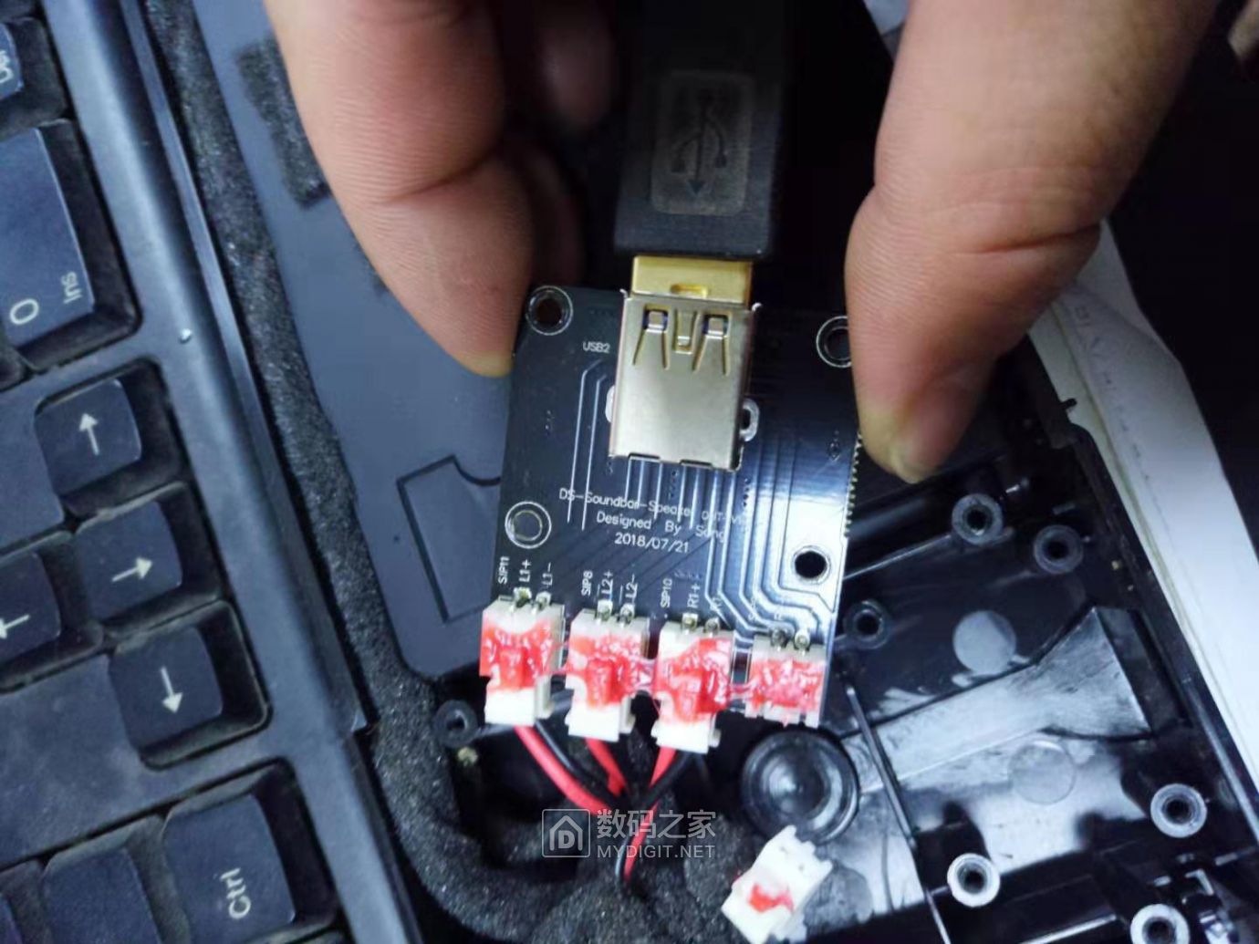

拆掉长条形的。四个喇叭。
拔掉一个,还是没有。
继续拔,有一个有声音
看了下,不是板子的问题。
线也没问题。

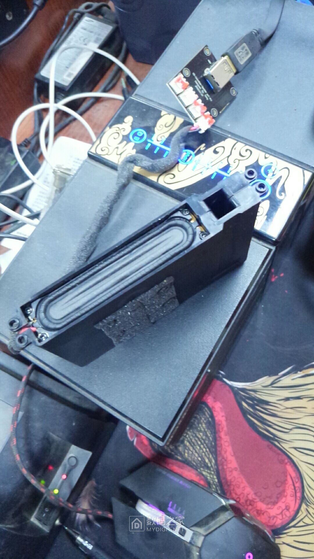

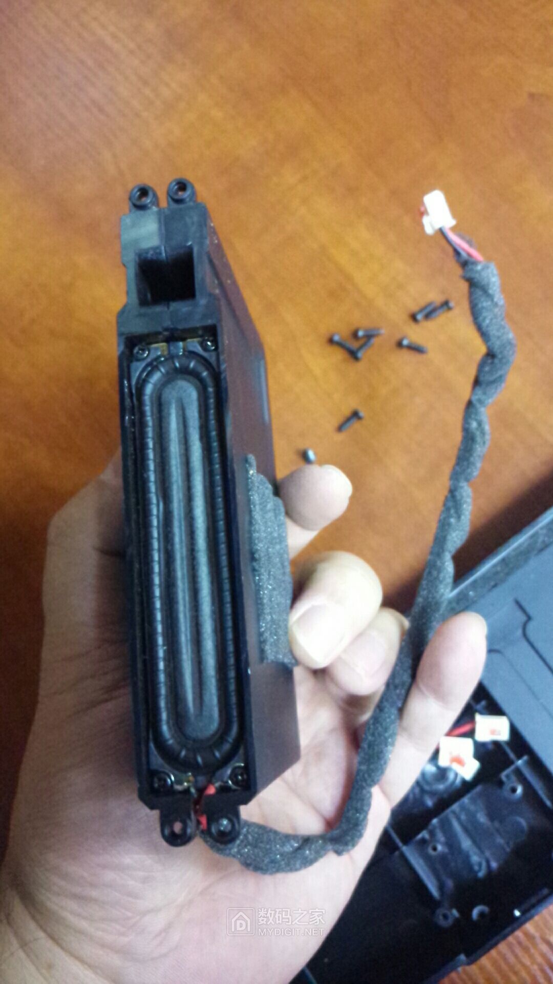

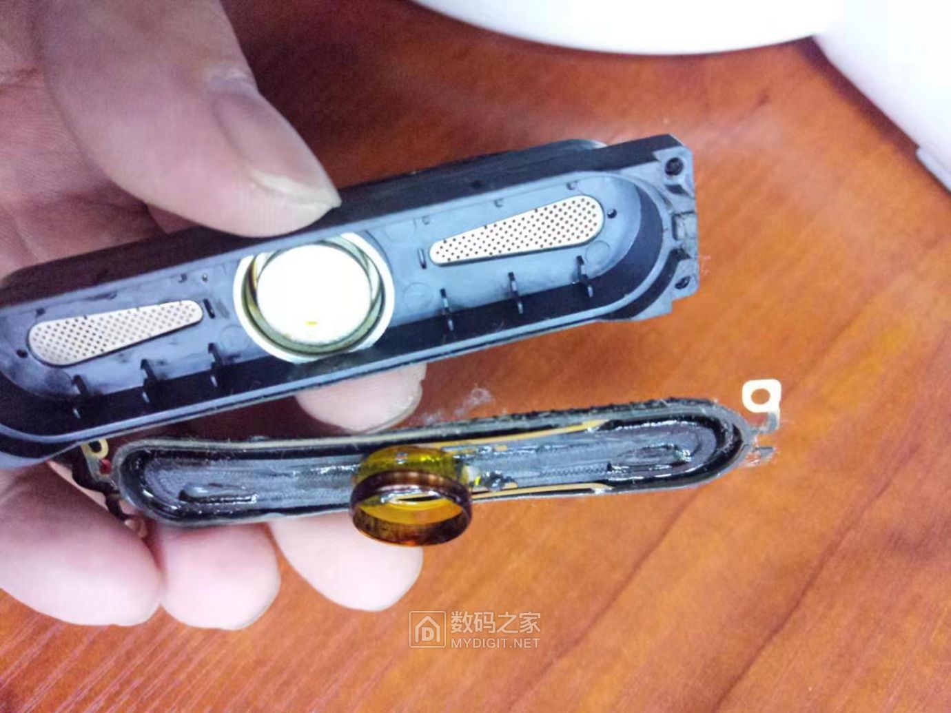

拆个不响的喇叭出来。
这个喇叭有意思,一个喇叭固定在一个腔体里。
就是这么个小喇叭。

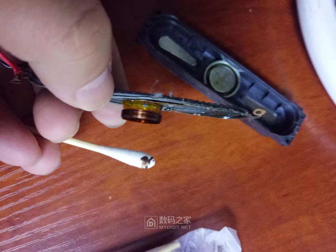

发现里面有不明液体。经过坛友的指教,是磁液。
1. 什么是磁液?

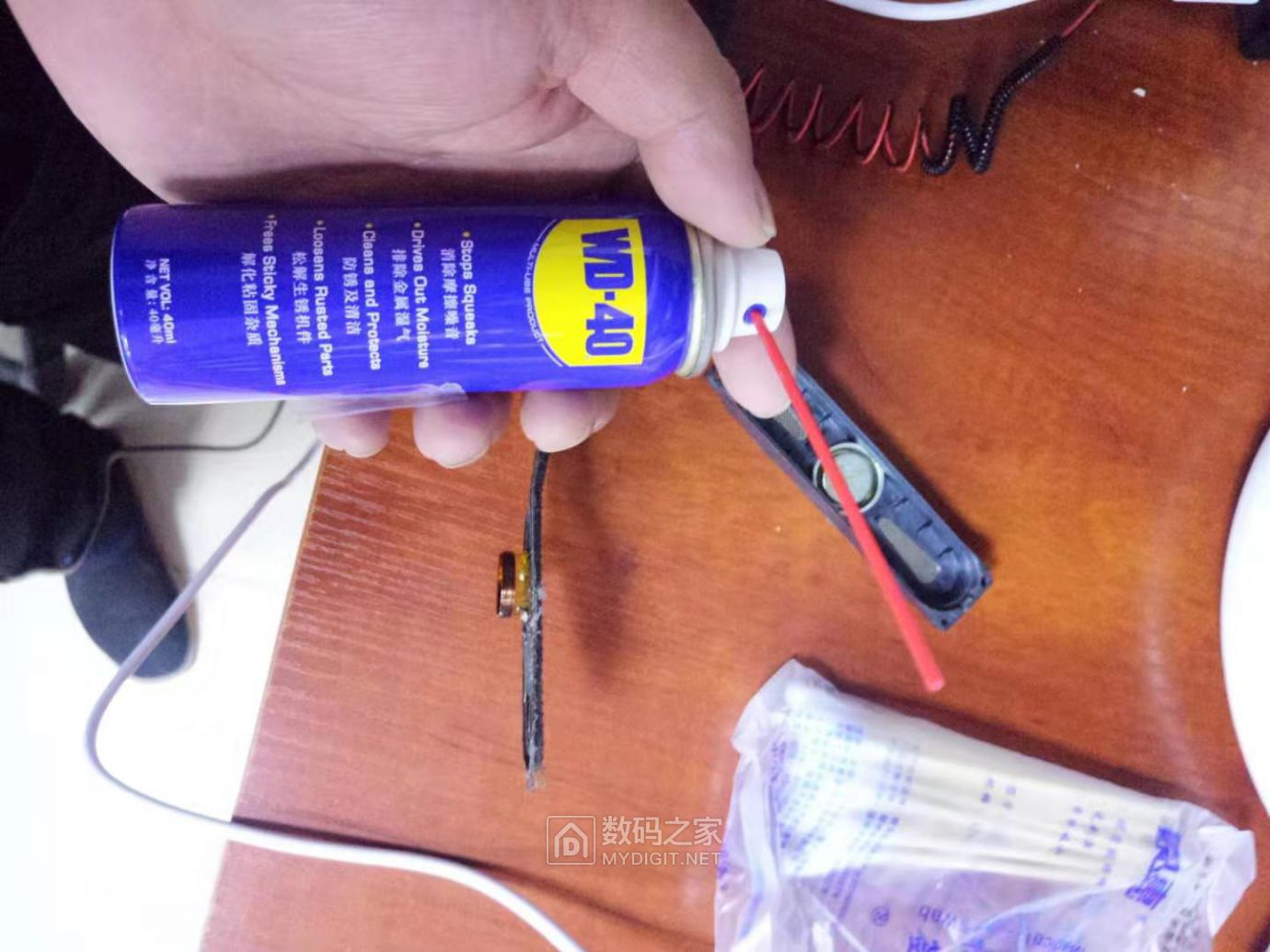

差点用这个神油去清理了。

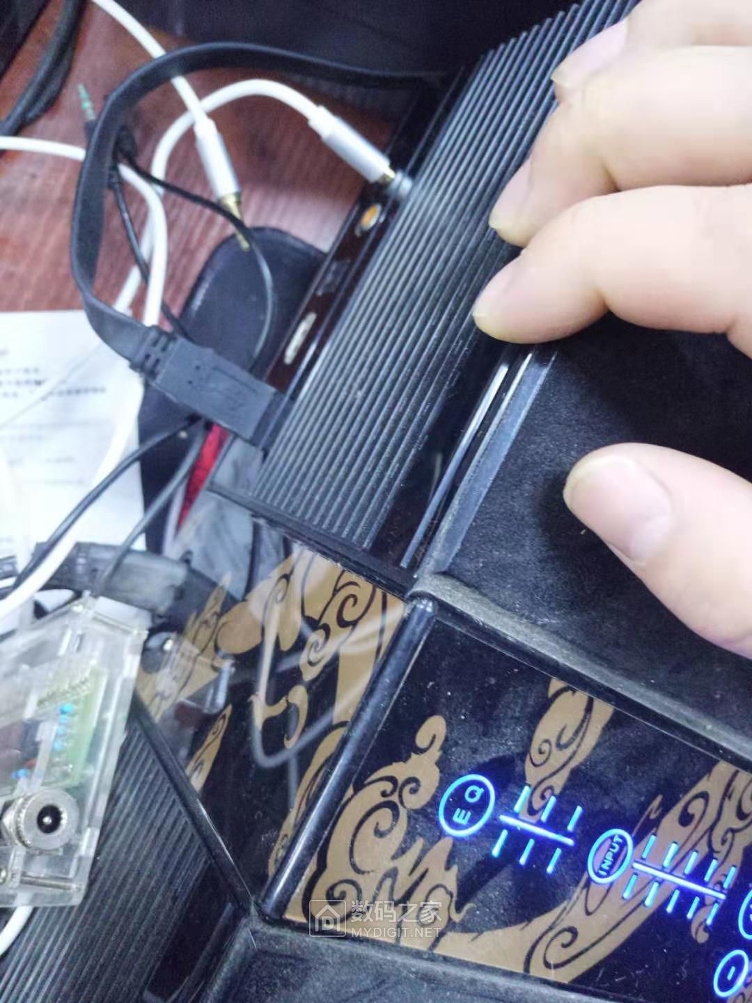

经过测量,并跟几百位坛友的讨论,线圈并未烧,而且,用手按住振膜,有时候有声音。(果然是实践出真理。)
我记得我的好大哥,汤米,是一个修复喇叭的高手,这个时候,买密封胶,或者其他维修,来不及了,直接上这个。
用这个裁剪厚度合适的苹果包装纸。卡主喇叭振膜,让线圈刚好固定在磁圈内。
卡了三个喇叭,没坏的没卡。(测试,四个都有声音了。)
愉快的听歌了。
至于音质有什么区别,目前木耳朵没有听出来。
当然了,如果哪位坛友对于这类修复有经验的,可以聊一聊。因为这个喇叭,在某宝没看到有同型号的。

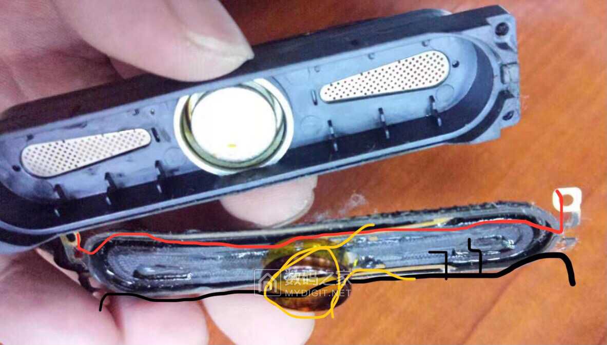

应该是音圈卡死了,加这个也可以,摩擦力大了声音就小。瞎说,加卡位用吹风加热波纹盘和纸盆校正不知道有没效果,没试过。:lol:

大音量,机器老化,粘胶老化,导致纸盆变形,线圈复位可能不正常!

个人认为,重新校正纸盆,重新粘合,外面加一个卡圈,可能会修复!喇叭还是圆形稳定!

振膜变形了,这种腔体的喇叭好像见过,在多多上面

很简单的事情,这个线圈(音圈)两个线头。线圈用的是很细的线,工作久了引线就震断了(震动时相当于引线在不断的受到弯折)。你压纸盆又让断的地方虚接上了,用不了多久又会坏的。
参与人数 1家元 +2 收起 理由
ch104517745 + 2
发表于 2020-12-30 14:55:02 来自手机浏览器 | 显示全部楼层
这类靠音圈线做引线的喇叭天生短命,音质也好不了,坏了可以直接丢垃圾箱了,丢之前可以把磁铁拆下来留着玩玩。
还有一种是软性线路板做引线的也一样,短命鬼。
