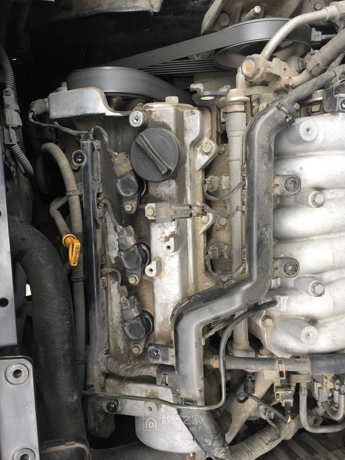

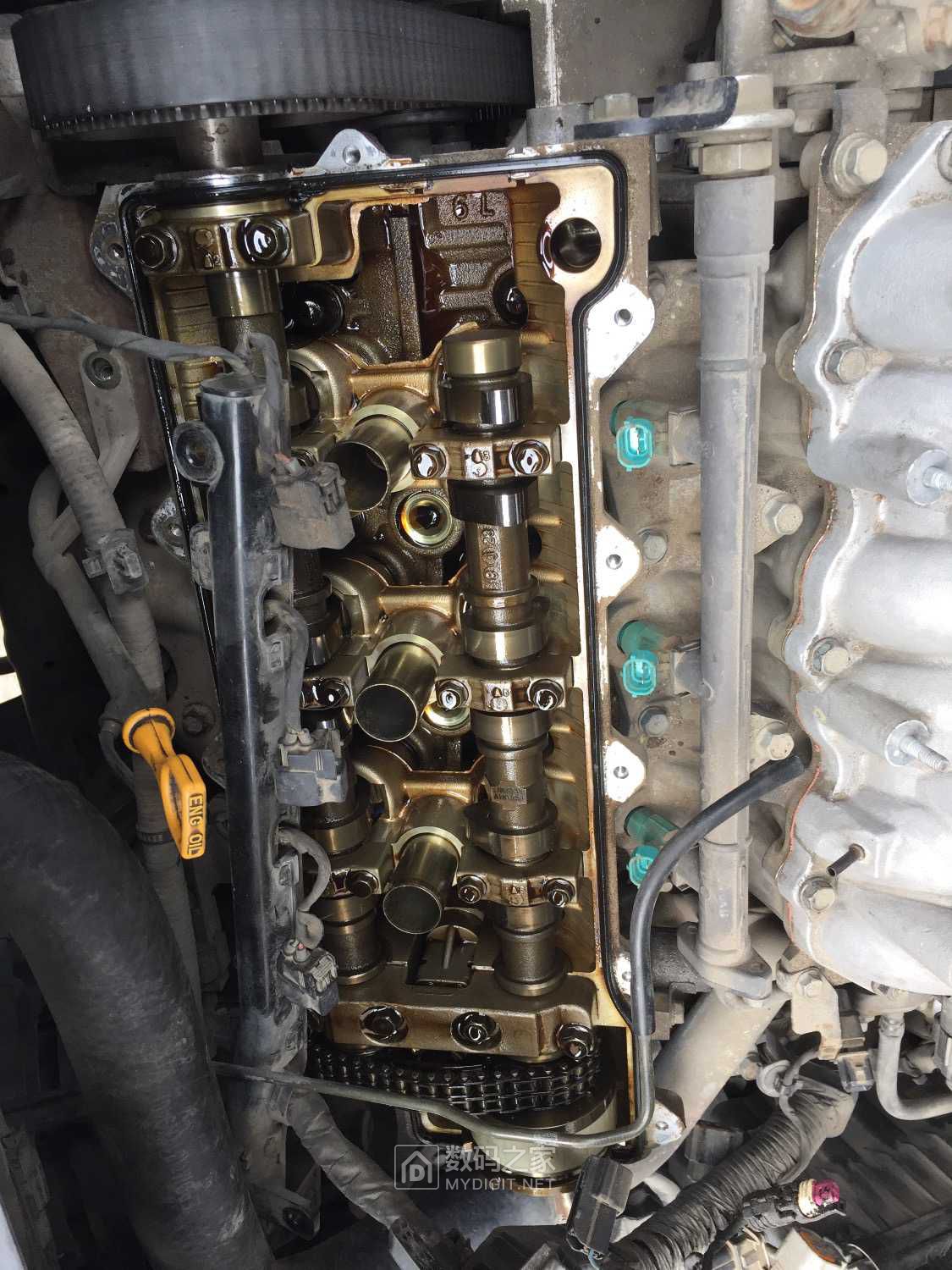

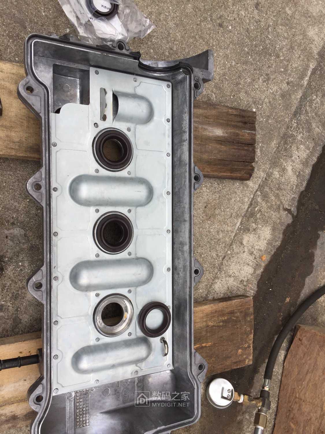

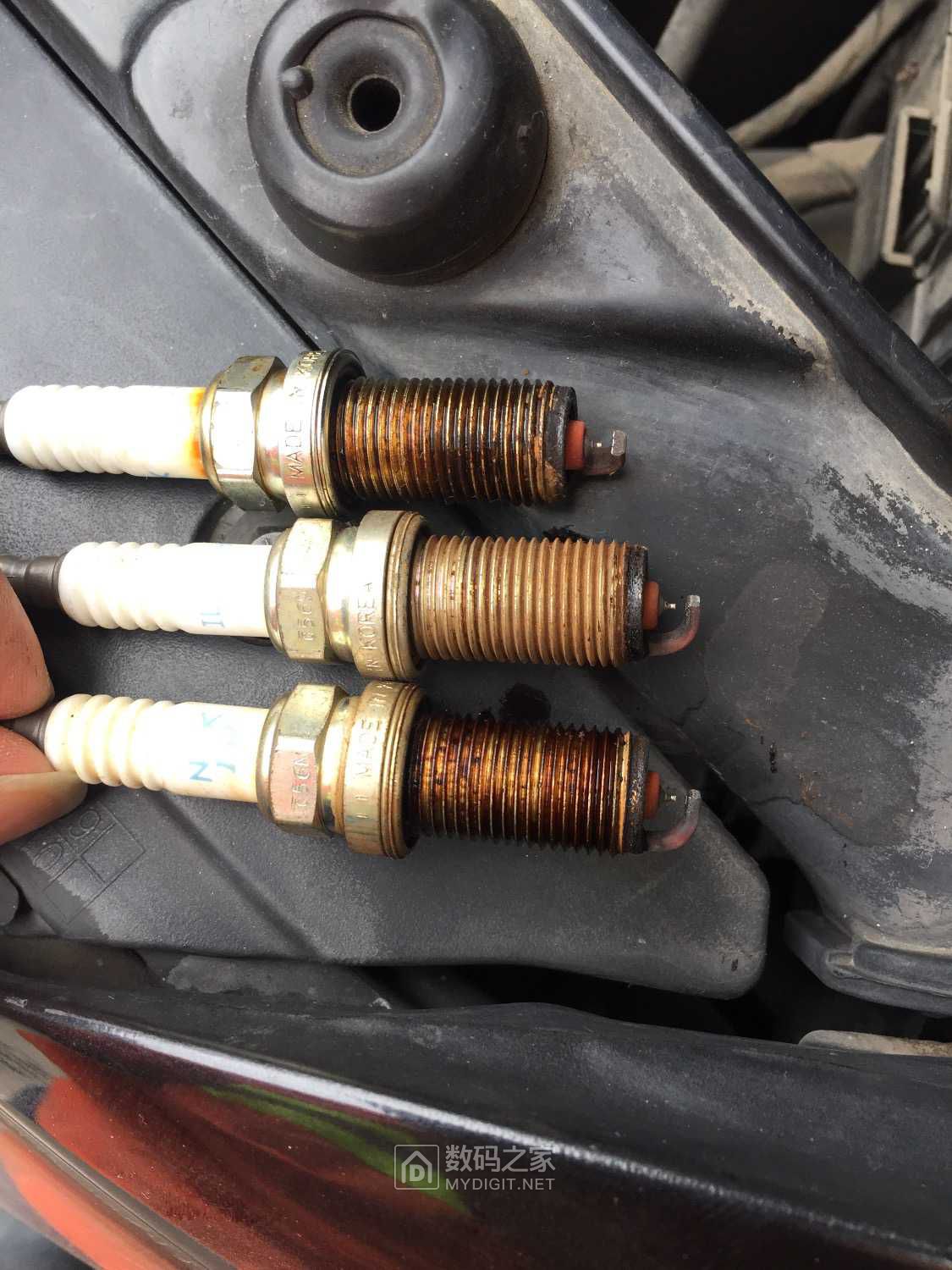

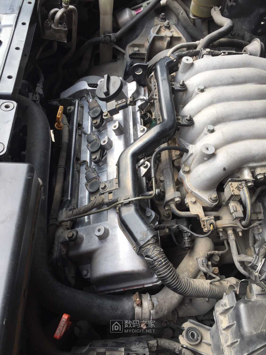

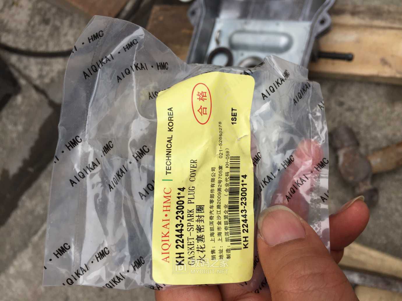

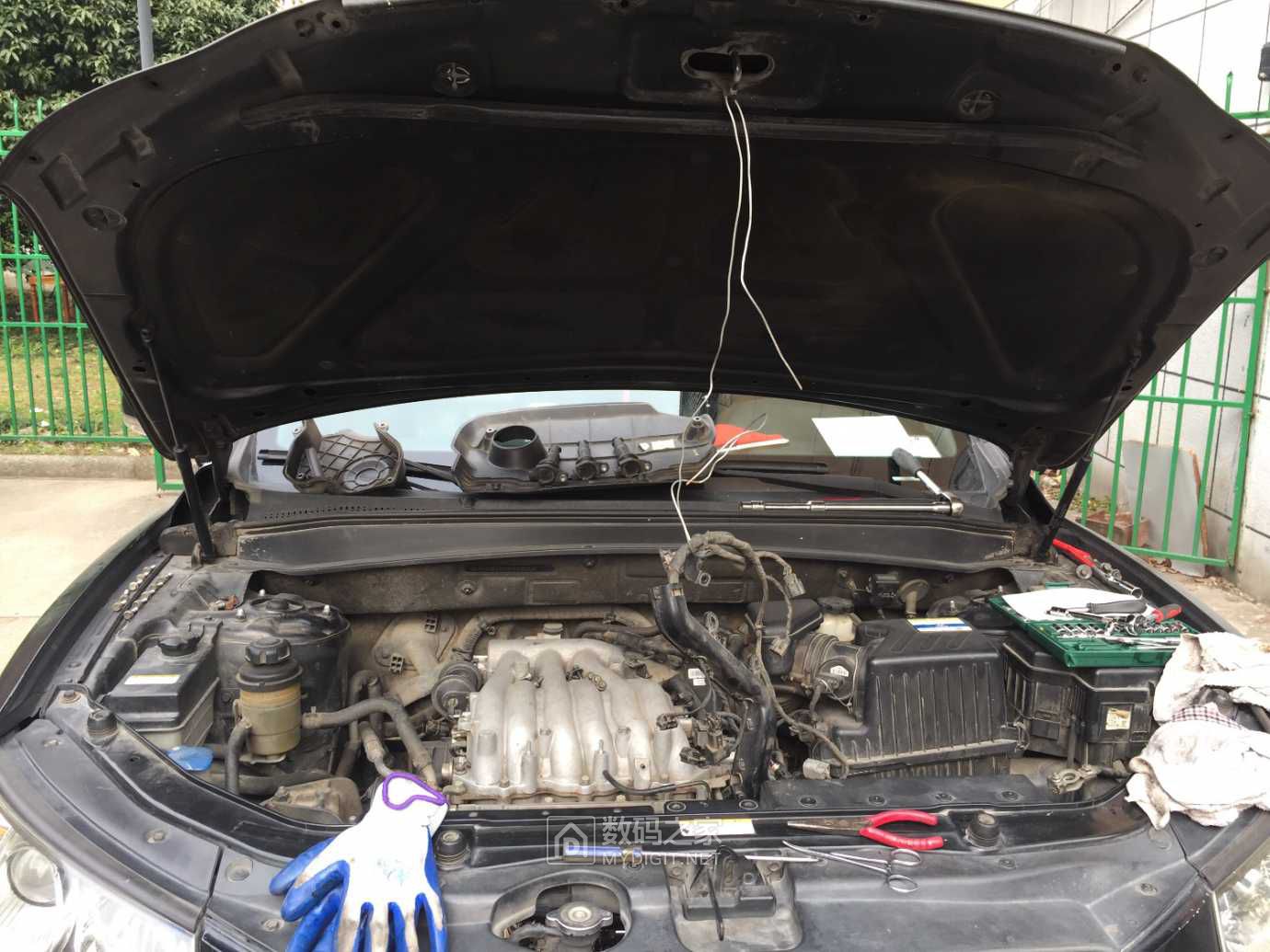

去年更换了后排气缸的气门室盖油封,当时是买了前后两个,因为前排的室盖没漏,也就没有更换。前期检查火花塞的时候发现1缸的火花塞油封已经渗漏,于是一并更换了。
