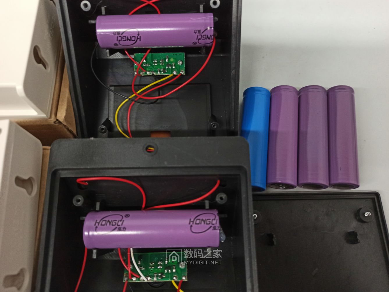

之前用红包实付一两块钱掳了十几个太阳能阳台灯,做工参差不齐。
送掉一些,手里还剩七八个,今天想起来检修一下,看看电池有没有饿死。
选几个上镜,剩下的都是右侧黑色小款,不值得出镜了。
这种黑色小款,没有人体红外感应,只有太阳能板电压检测,
吃灰大半年,竟然还剩25%的电

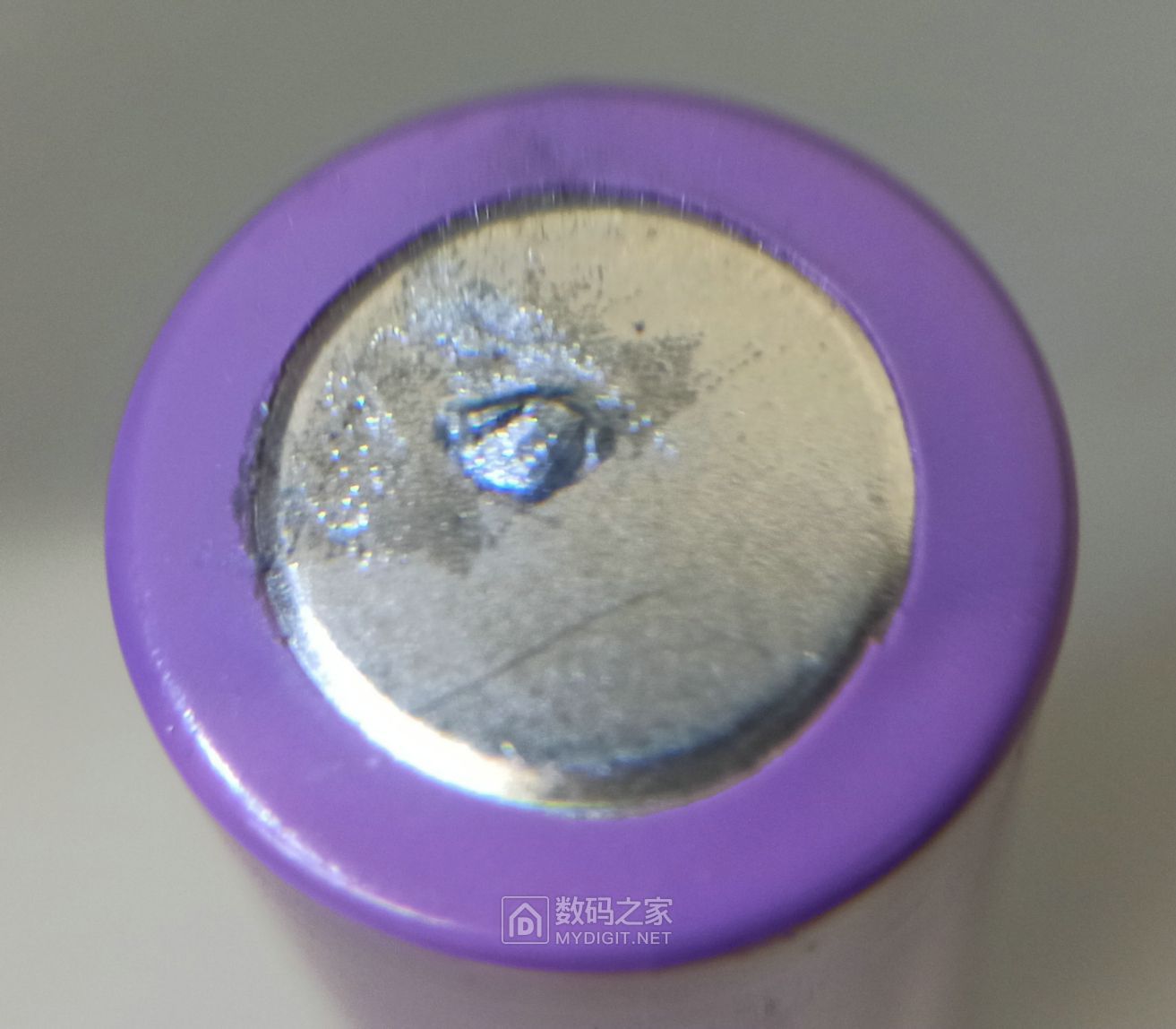

电池负极锈迹明显,吃灰啊,没有在室外。。。。。。。
正极也锈了
抠掉热熔胶,看到锈迹已经很深了,再不处理迟早会锈穿
打磨一下除锈,上松香水保护

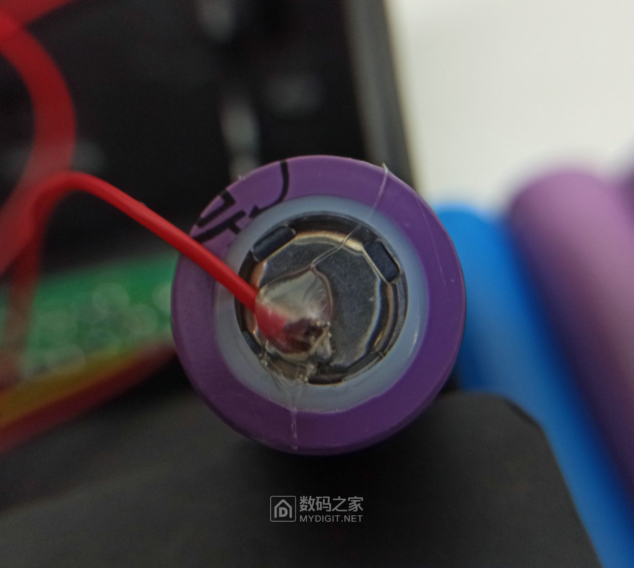

其它太阳能灯里的辣鸡电池,,有平头也有尖头,有些平头是焊接的

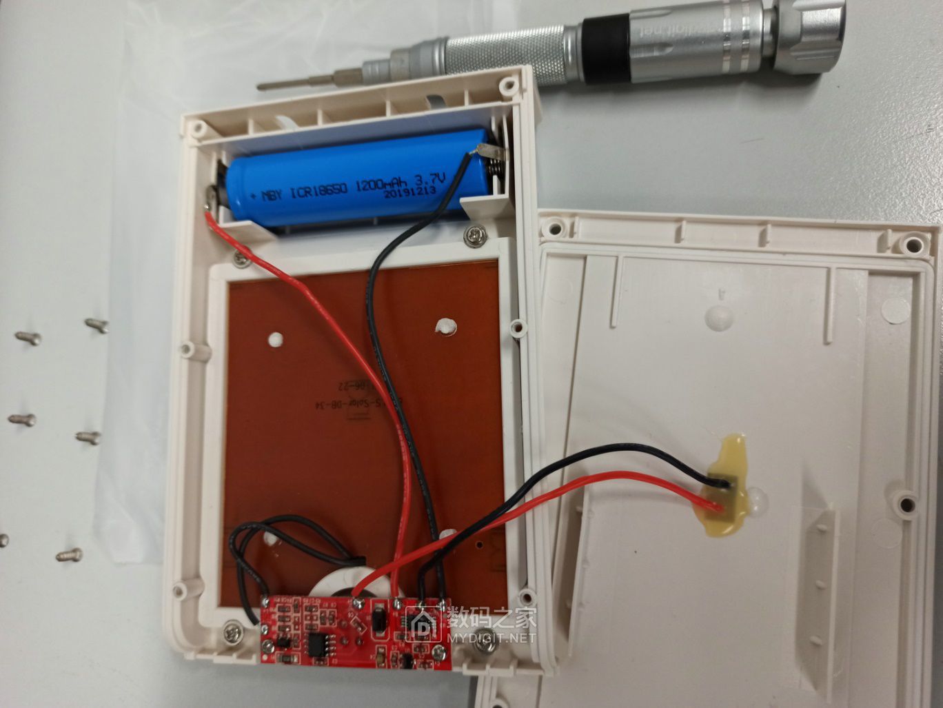

比较满意的是这款白色带人体感应的,硅胶线,大面板,亮度不错,电量还剩75%,靠谱

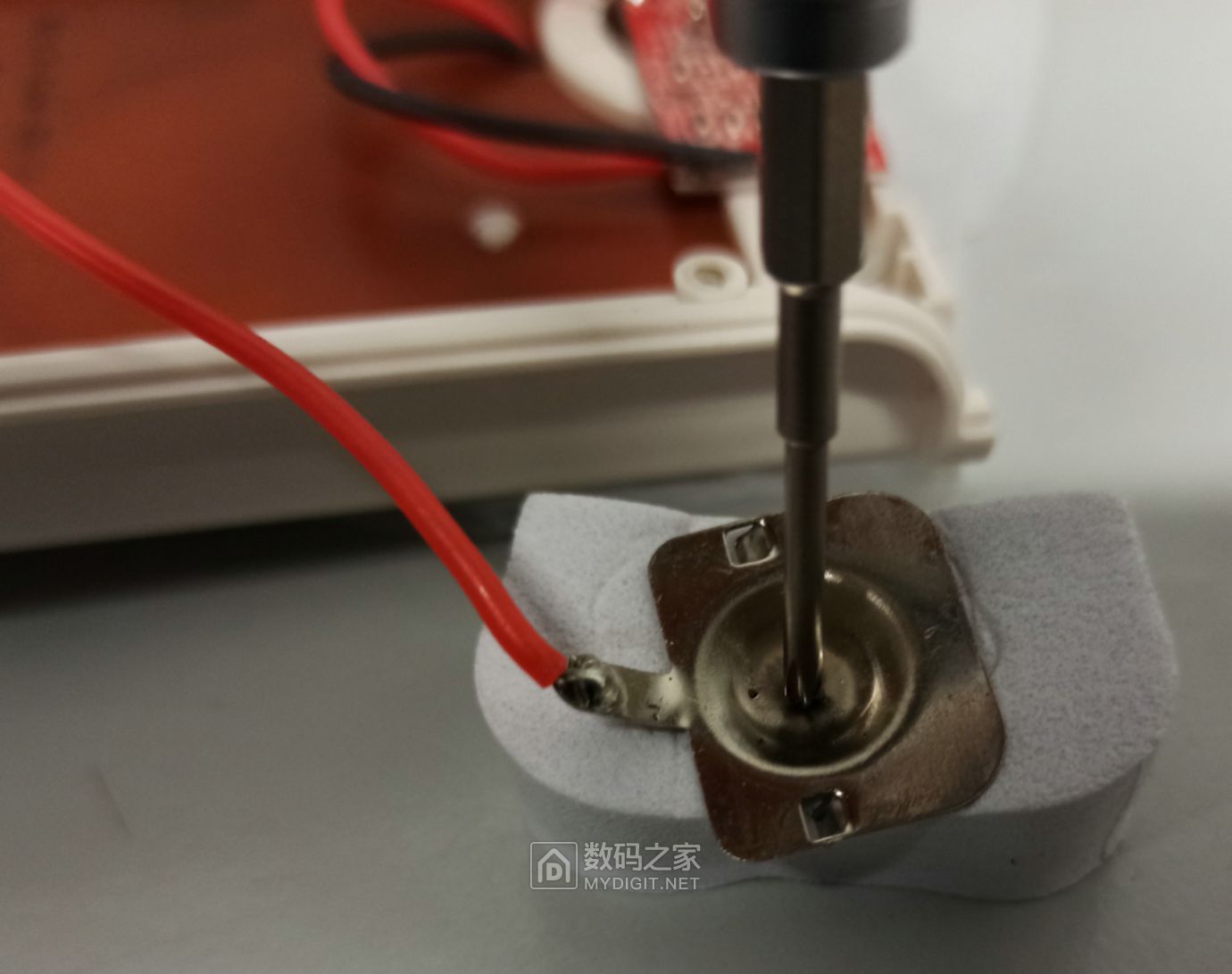

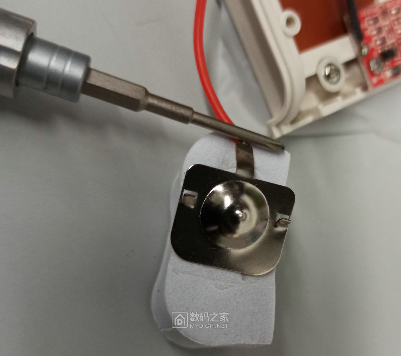

可惜电池是1200mah的,换成3000的吧,结果平头顶不上
22合一上,顶一个小奶头
小奶头成功,可以用大容量平头电池了。
