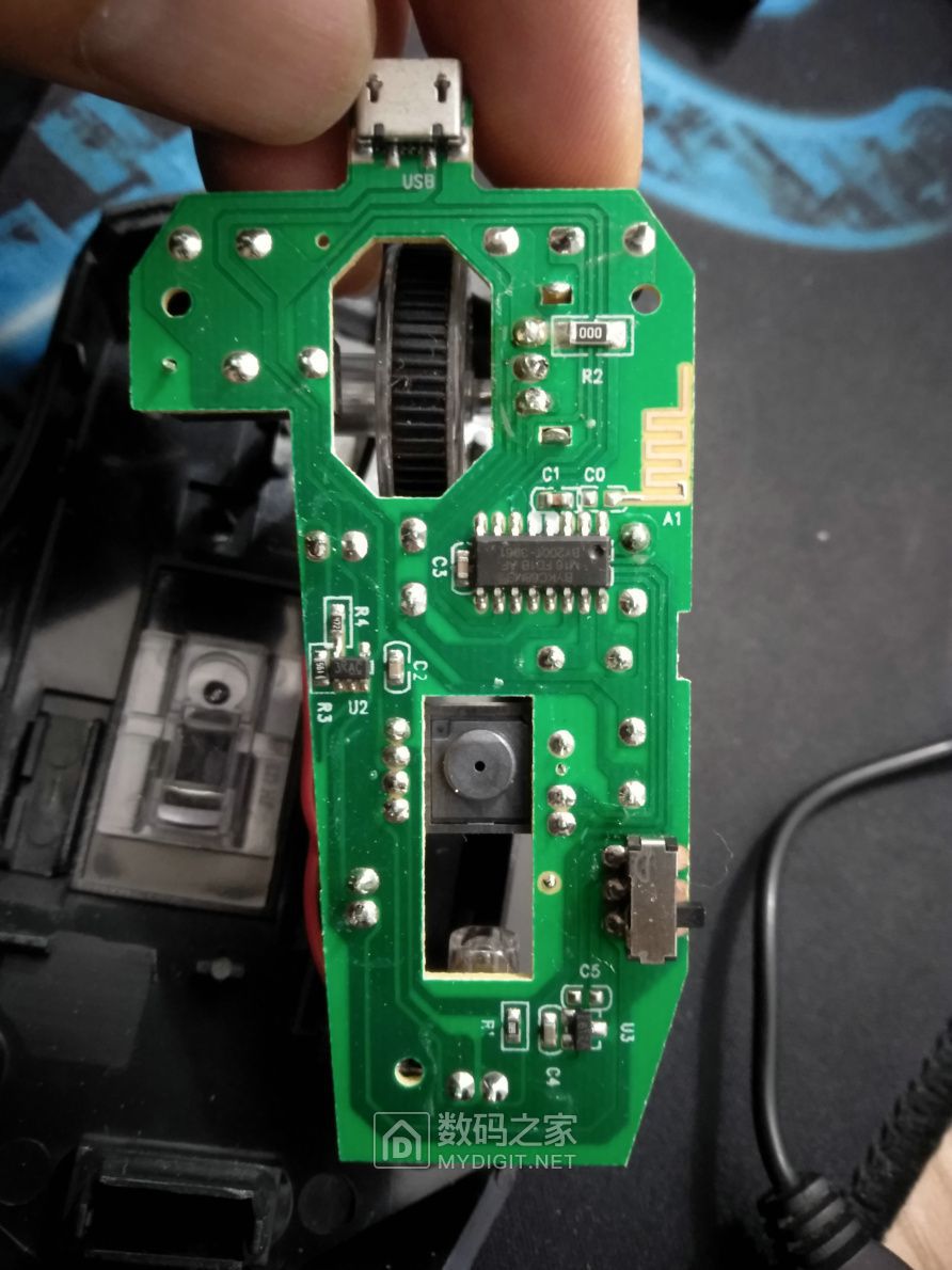

在优惠购花了14块钱买的英菲克无线鼠标
用了不到一年,左键失灵了,必须用力按才有反应
那两个黄色的,静音按钮

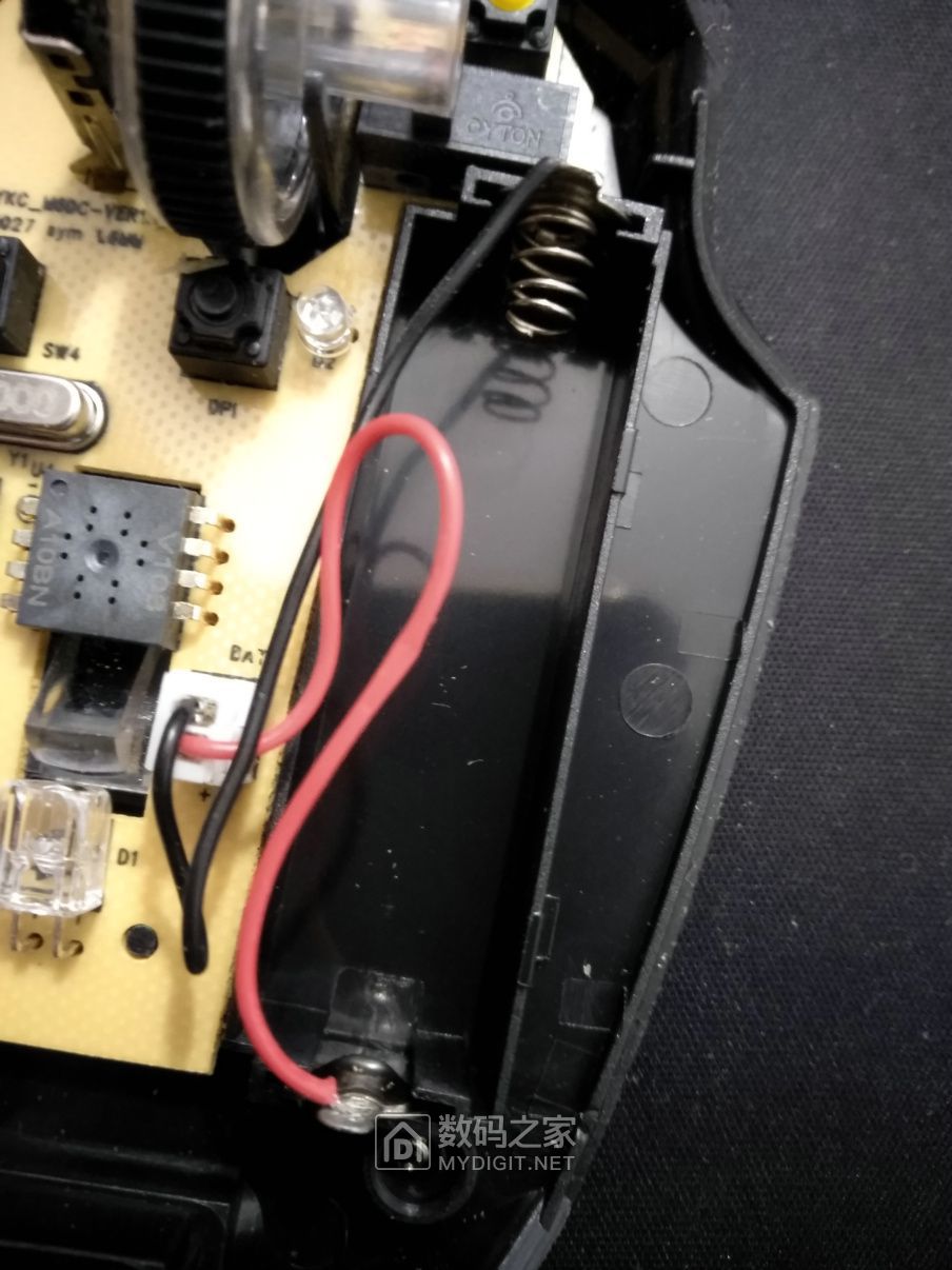

用了一节锂电池
壳子上没有配重,估计电池就算配重了
典型14500电池,,这名字取的,话说这个14500是不是与普通5号电池一样大小
整个站位桶就能用这个了吧,但是感觉普通玩具两节的还好,3接好像不太好配。
不是焊接的,挺好
上夹具,把调节DPI的按键与左键条换一下
换完了,就两个焊点,还算比较容易
由于其他按钮都不是静音的,换完以后,声音比普通的鼠标那种清脆的声音还大
咯噔咯噔的,也没有静音按键按着那么轻,不过好歹是可以继续使用了
