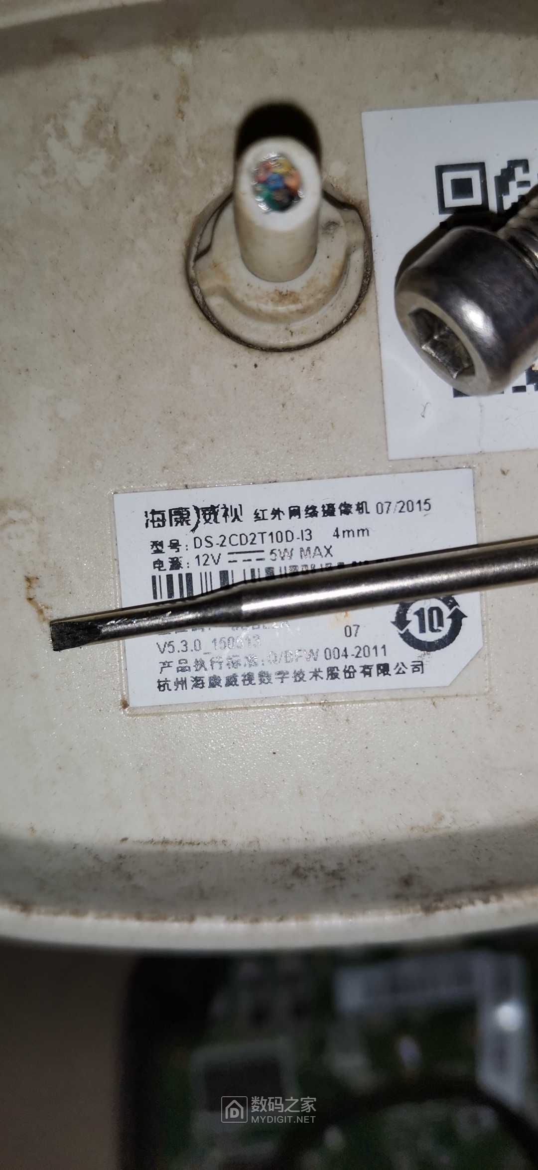

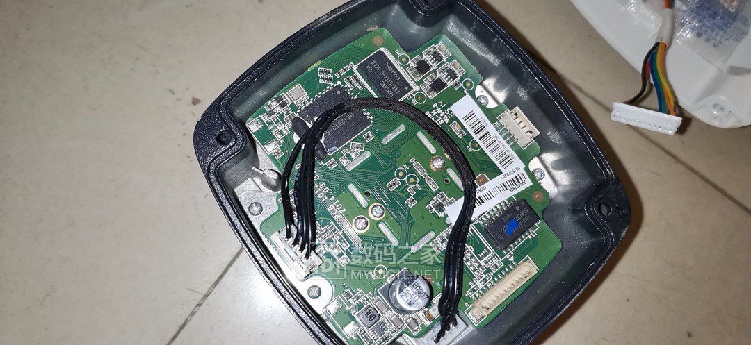

被剪线了,看着做工挺不错的,家里也用着海康威视的监控,这个修好做备用也不错
有谁知道麻烦告诉一声

发表于 2021-1-16 22:28:18 | 显示全部楼层
很好认啊,红黑是电源,另外四根是网线
发表于 2021-1-16 22:41:51 | 显示全部楼层
废品店来的吧?  剪线卖线 了  那个剥开 交一起的就是网线 另外俩是电源  表量一下 到网卡芯片的就是网线

 楼主| 发表于 2021-1-17 07:51:00 | 显示全部楼层
龙天运 发表于 2021-1-16 22:28
很好认啊,红黑是电源,另外四根是网线
电源红黑,其他是网线,但是不知线序
 楼主| 发表于 2021-1-17 07:51:45 | 显示全部楼层
曾经真的爱过 发表于 2021-1-16 22:41
废品店来的吧?  剪线卖线 了  那个剥开 交一起的就是网线 另外俩是电源  表量一下 到网卡芯片的就是网线 ...
量了下到网络变压器,好像几根都是通的

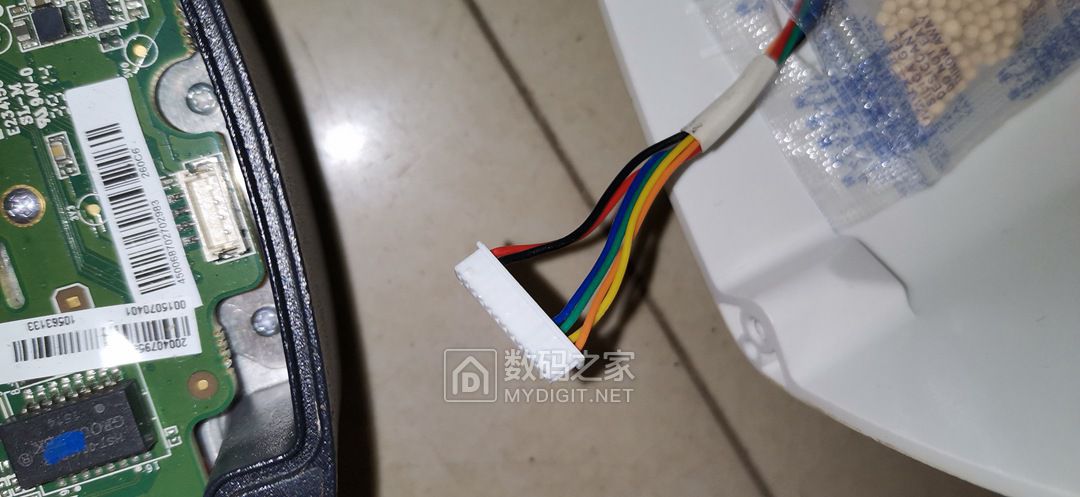

发表于 2021-1-17 13:32:35 | 显示全部楼层
从橙色开始压接水晶头1236
