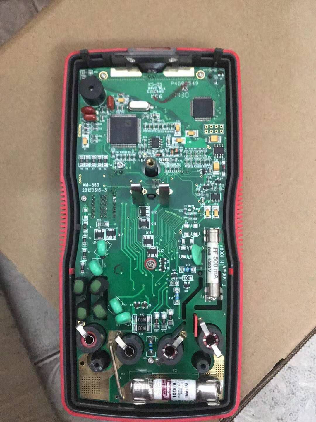

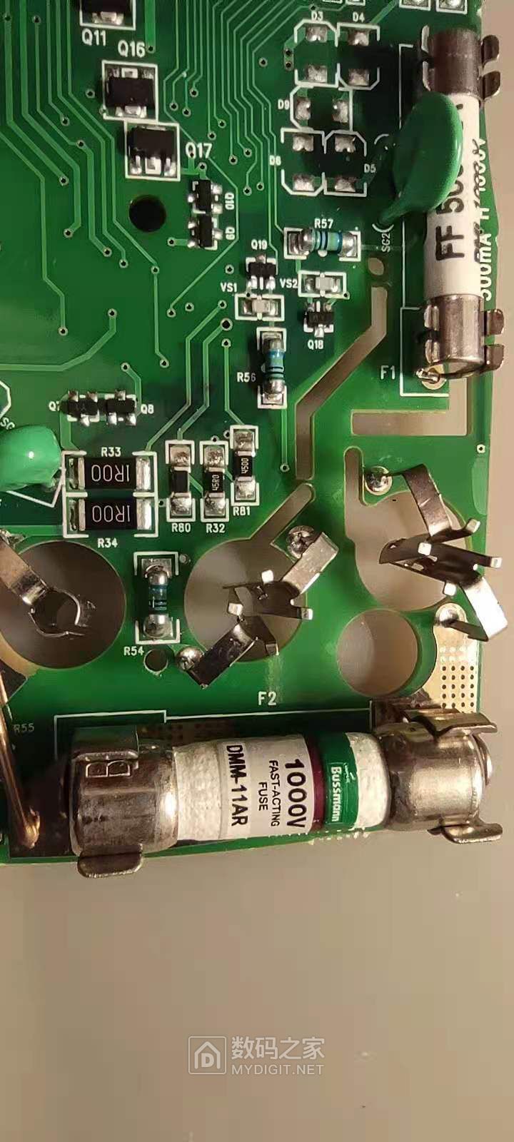

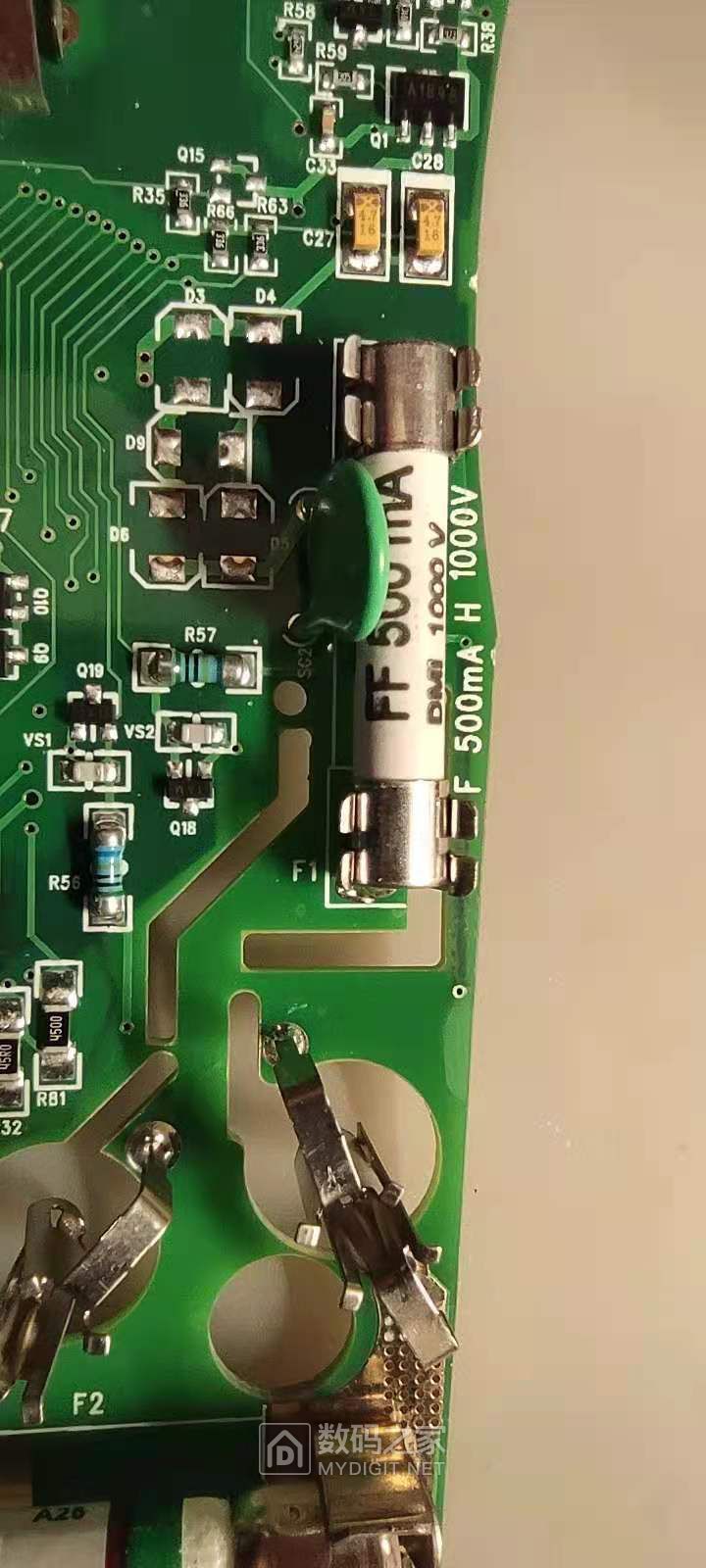

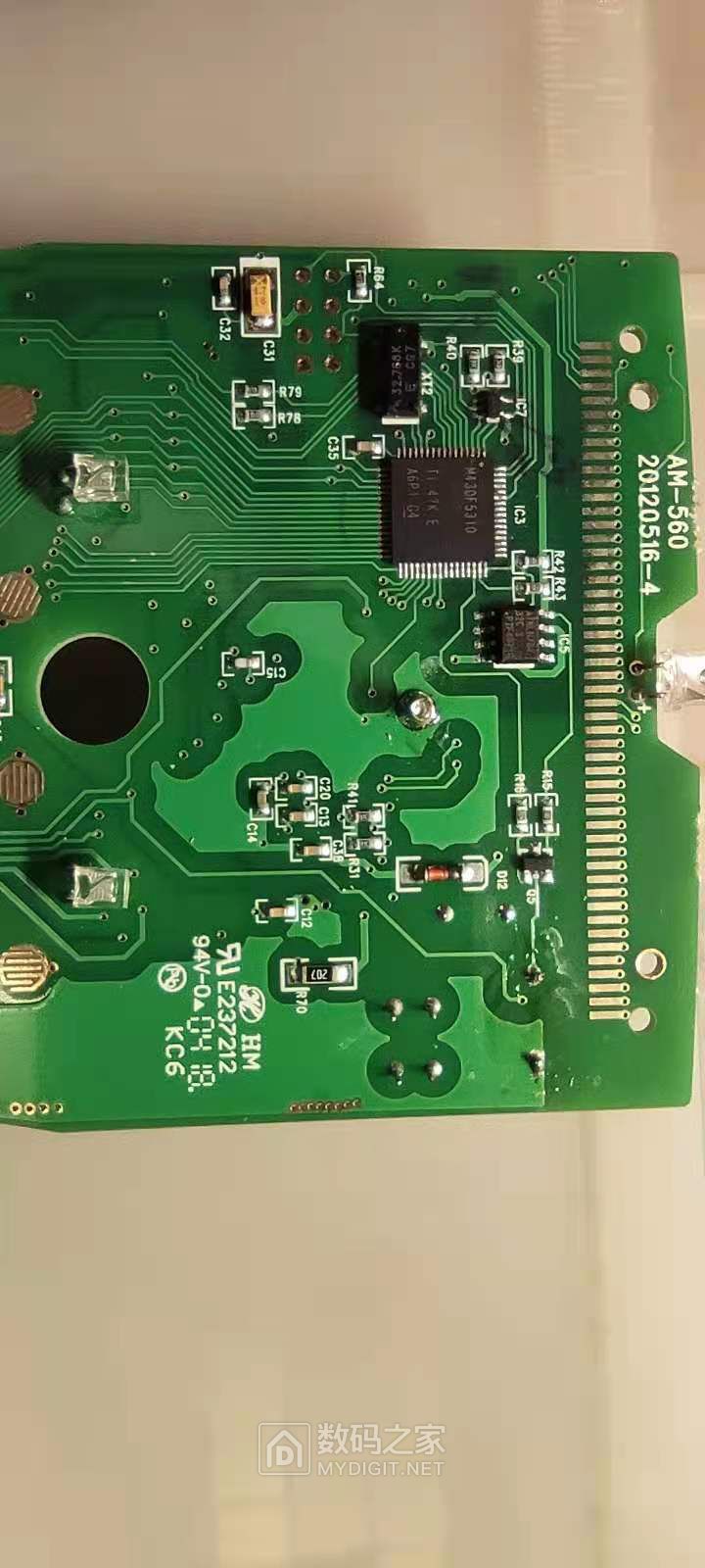

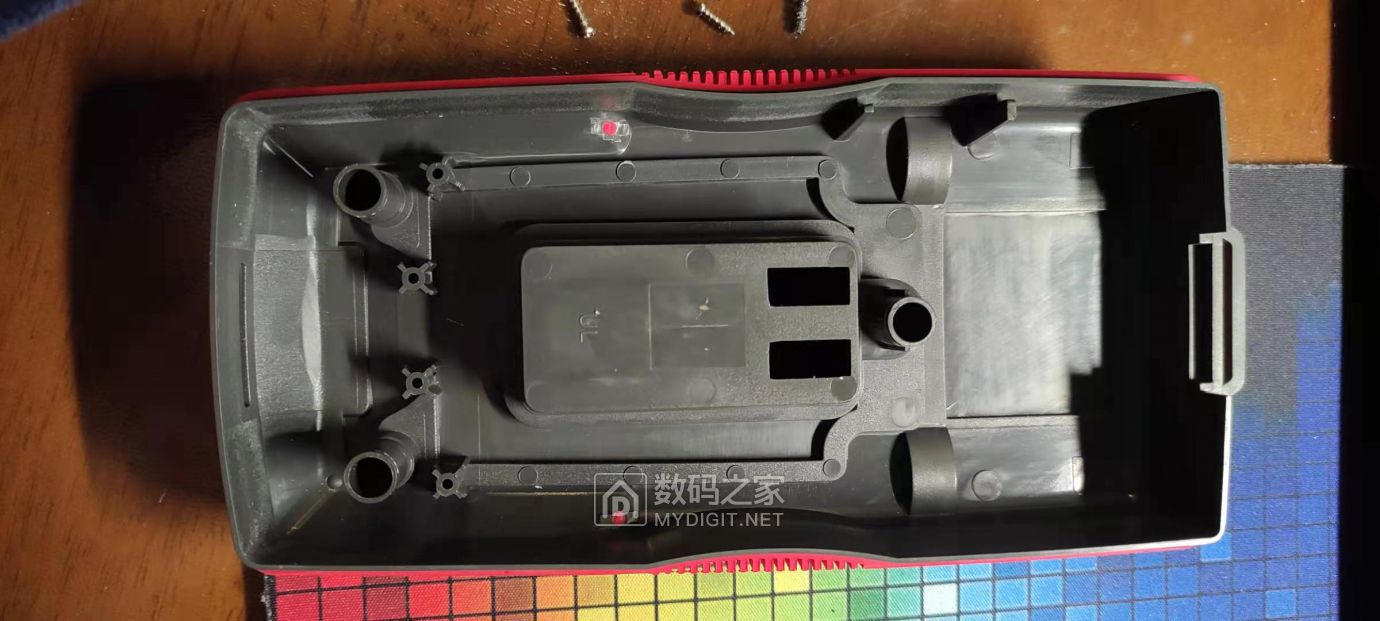

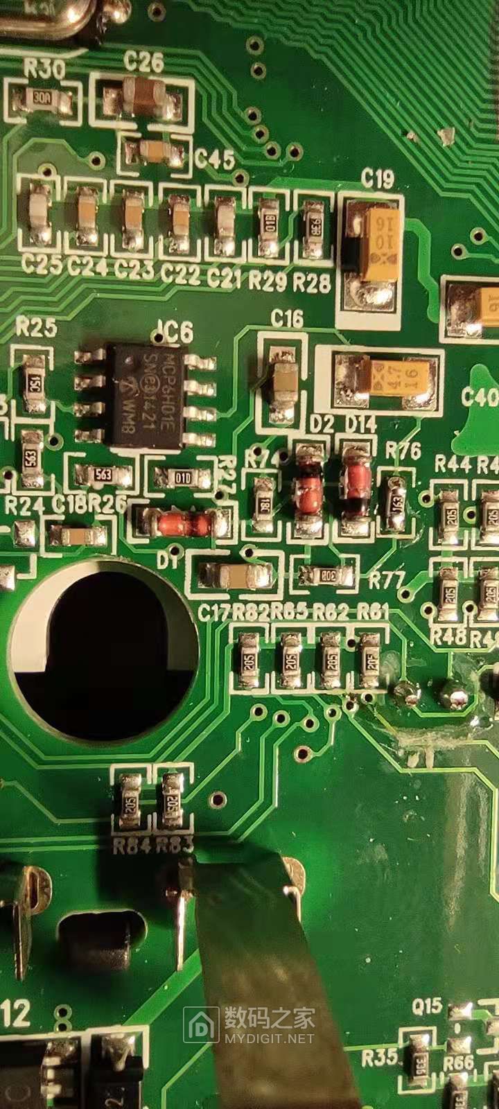

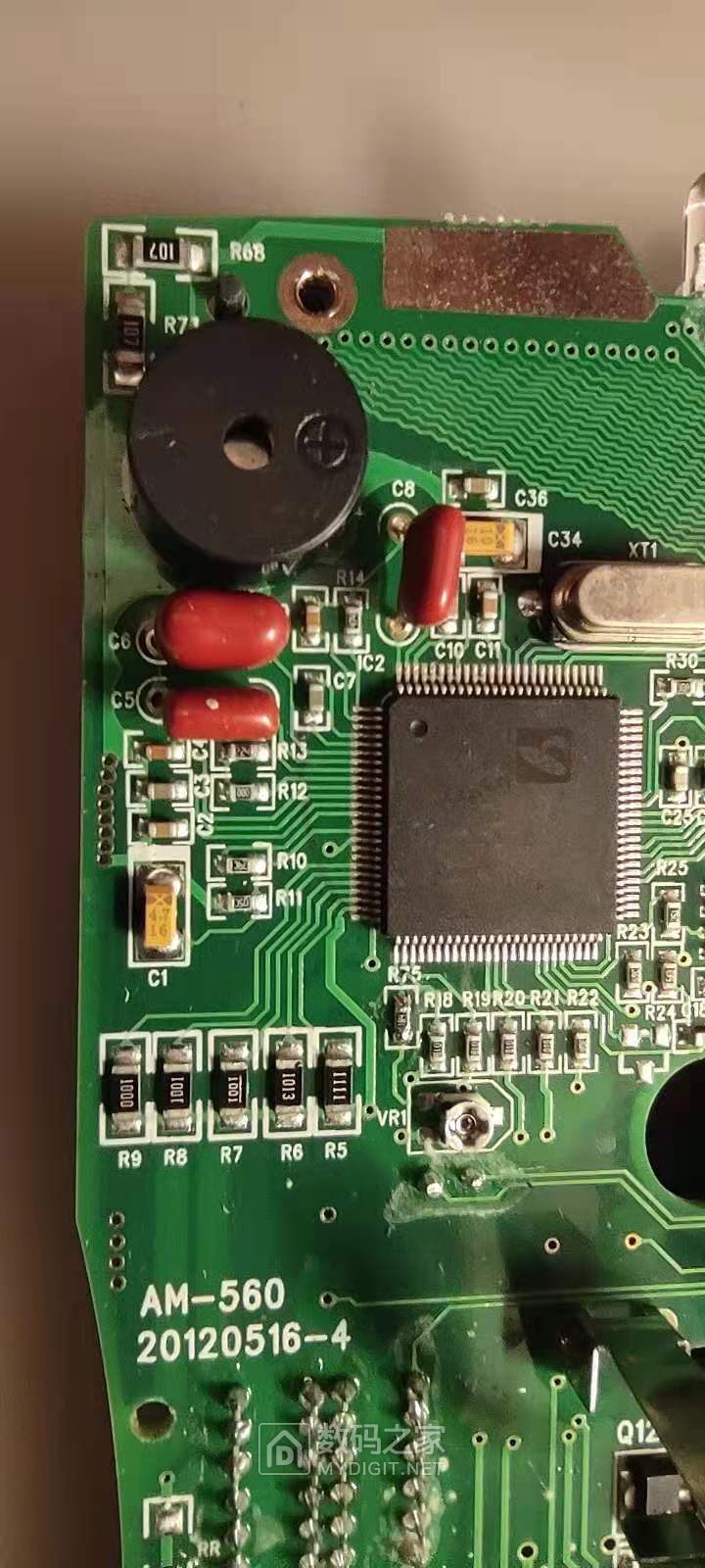

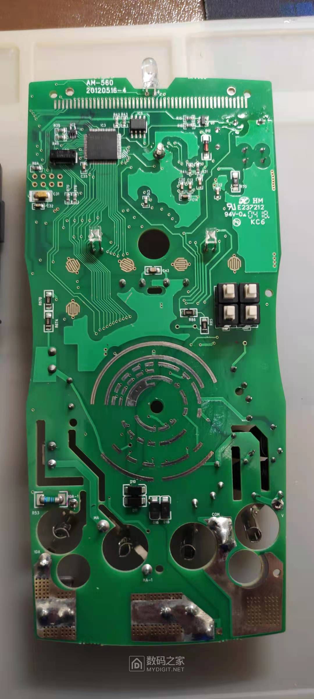

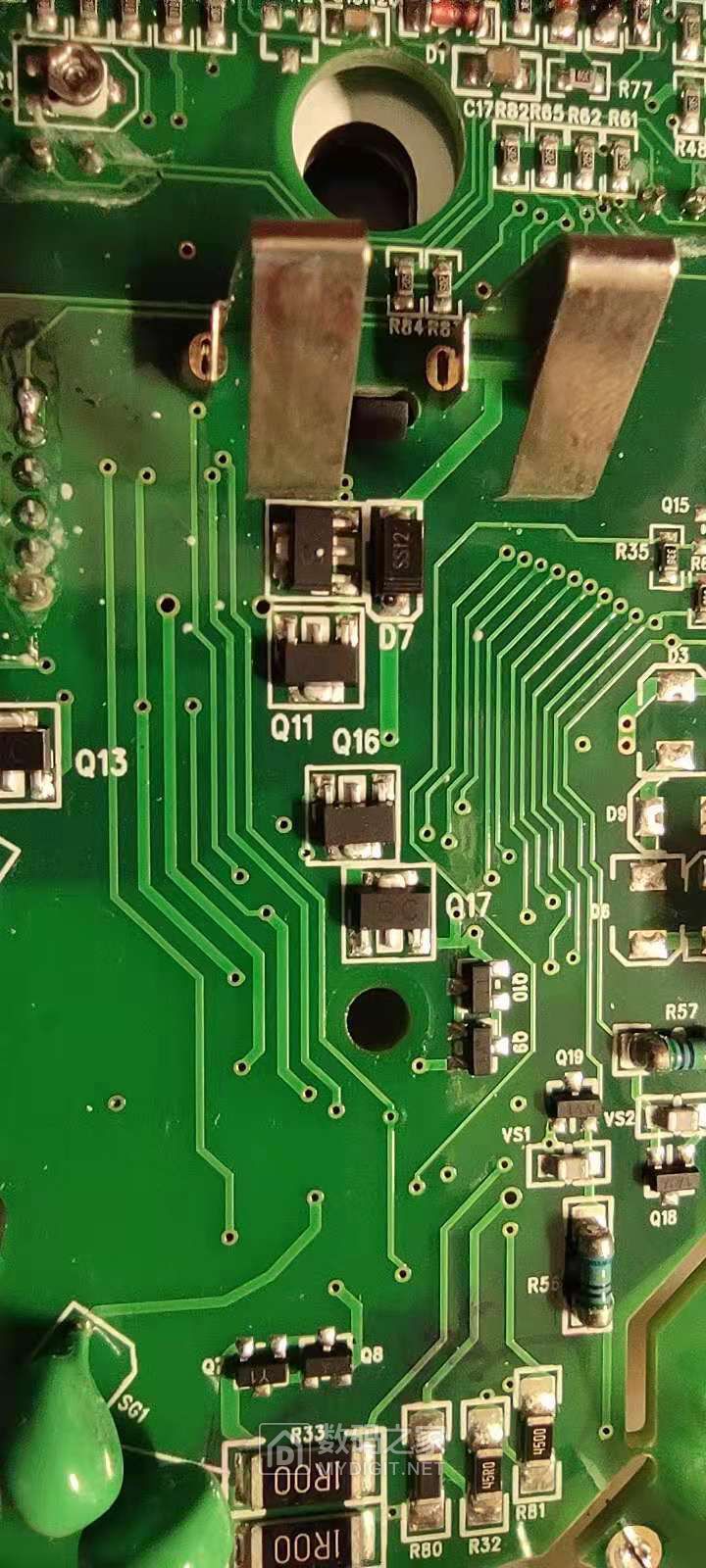

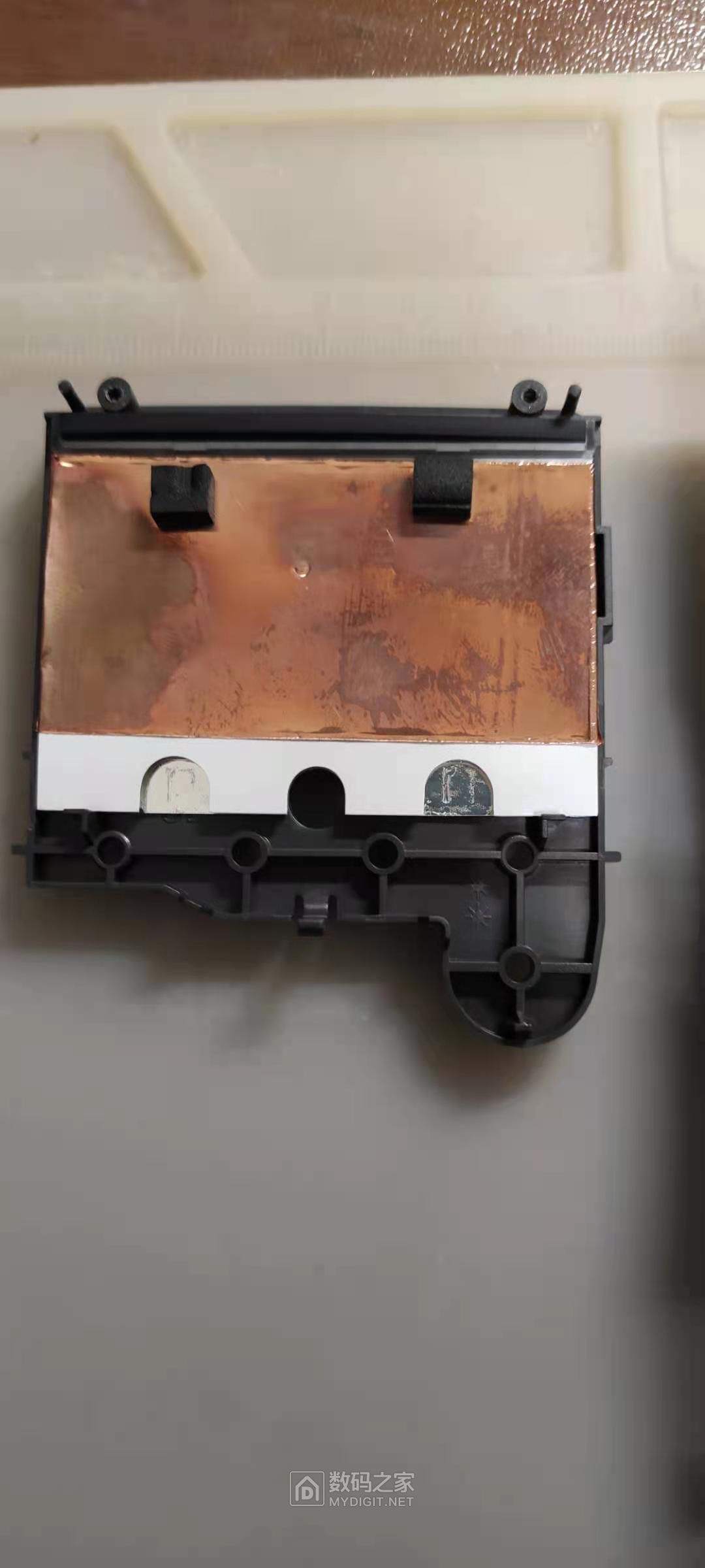

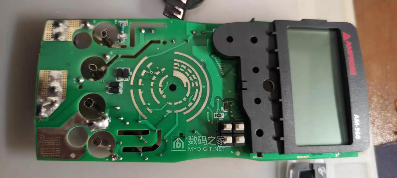

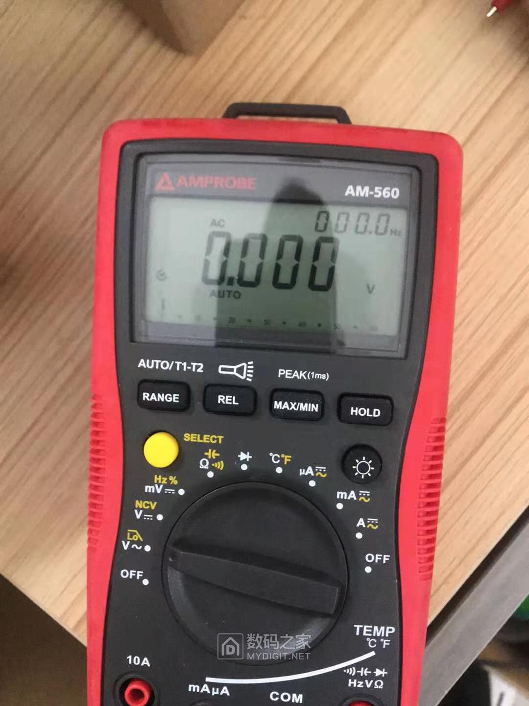

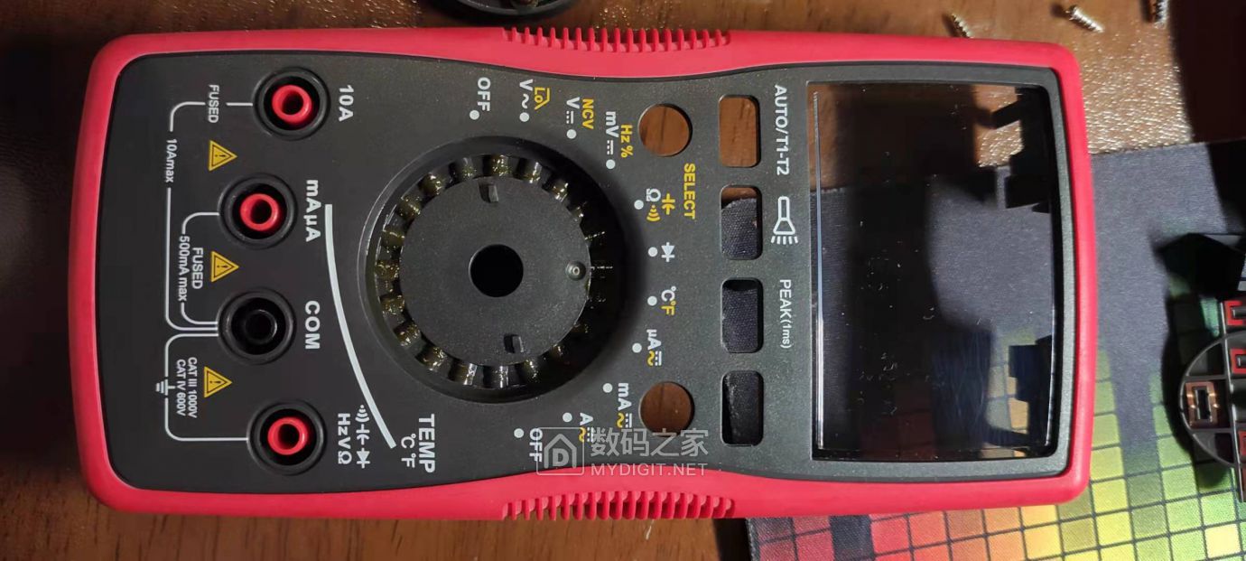

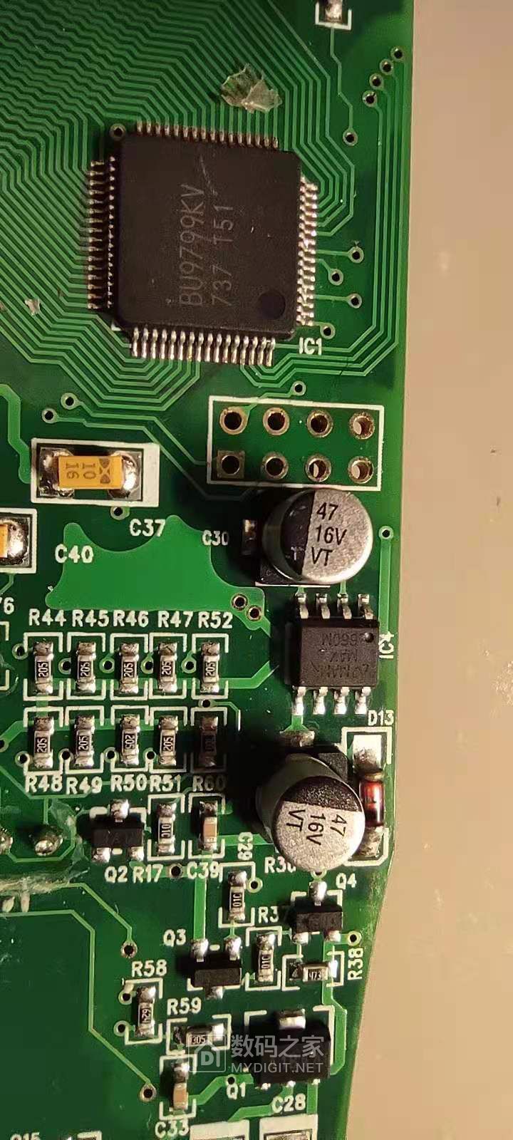

这算不算是中美合作产品?

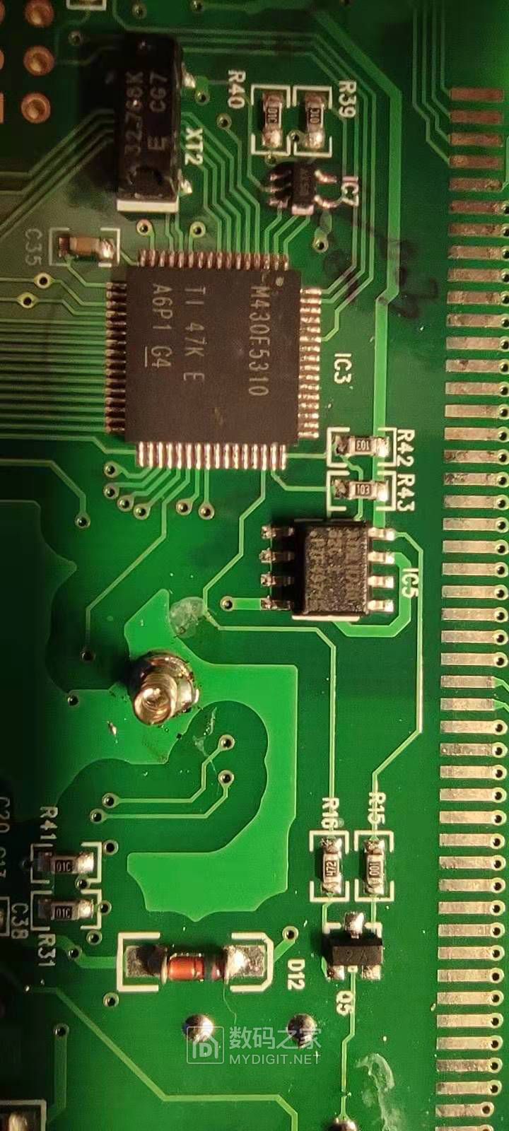

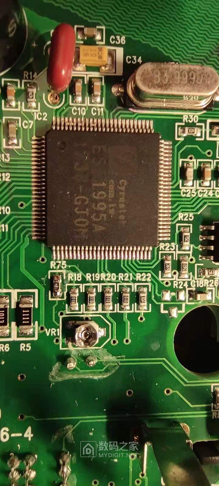

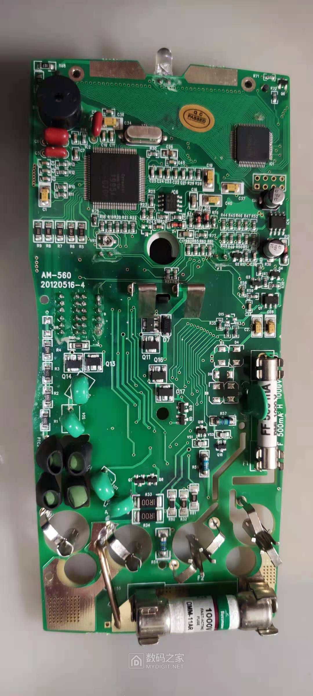

严谨、工整。用料嘛,自己看。
主要特点:三显示带高速模拟条,双温度测量可计算温度差值,AC居然带低通滤波器滤波效果十分显著,有独立的二极管档,转盘不会有蜂鸣提示音  功能选择有提示音,电流档有误插提示。

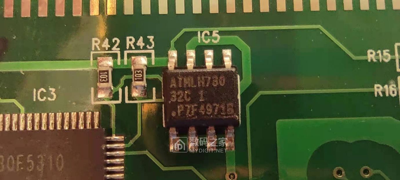

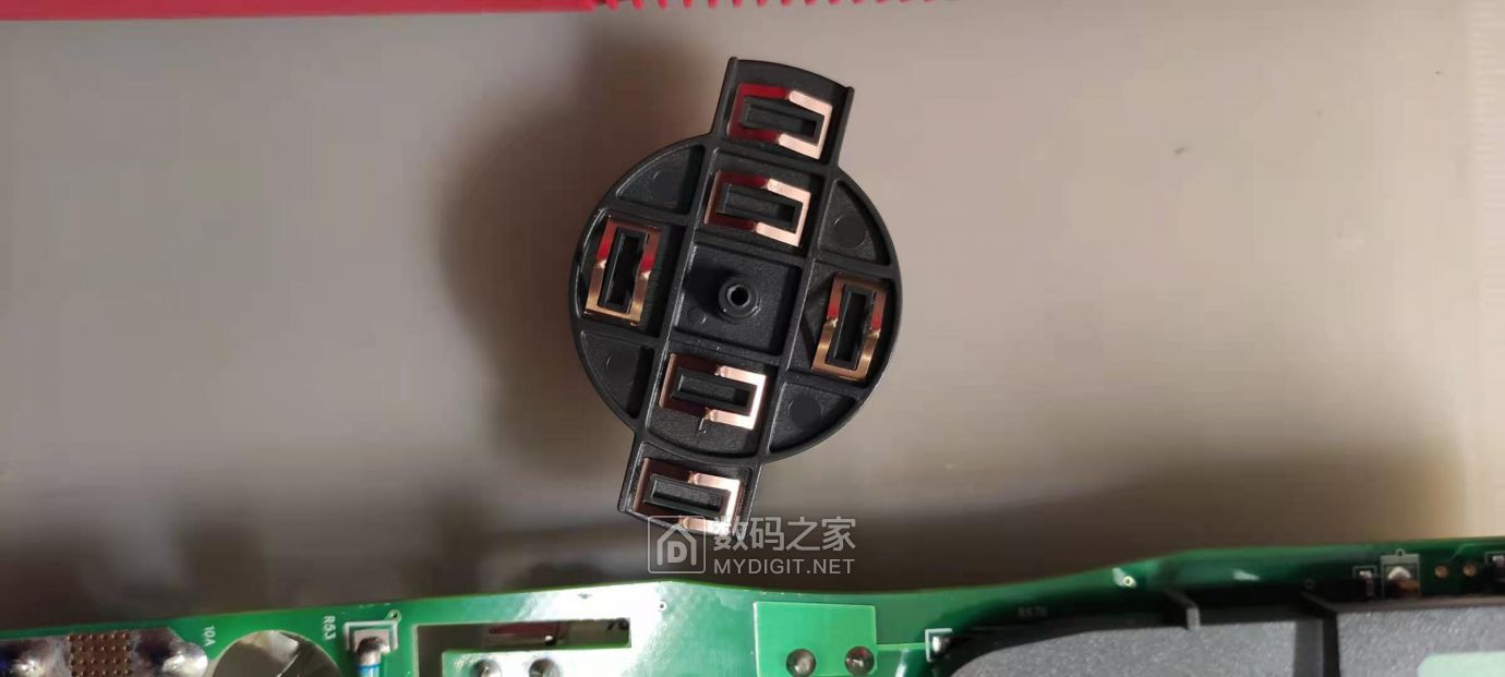

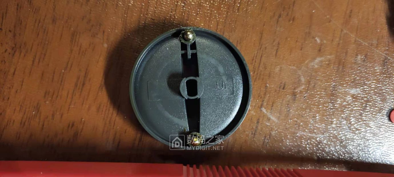

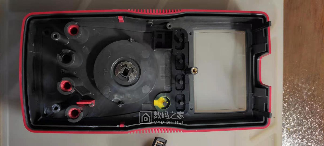

板载负压芯片很神奇。精度嘛,美国佬的东西一分钱一分货,不超差够用,ADC为承永ES51995 双速ADC,但是换档没有使用高速ADC为依据,所以自动档此表切档速度并不快,切档过程此表不显示数值(很有福禄克作风,亲生的,没毛病)。转盘虽然是钢珠结构,看起来却比国产表讲究。
