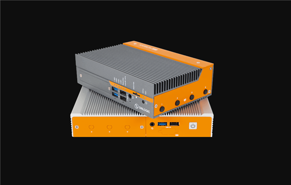

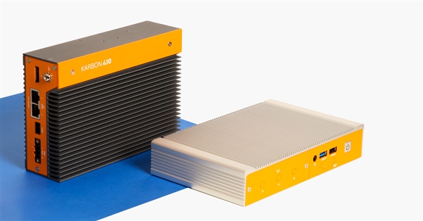

  工业PC和物联网厂商OnLogic今天就发布了一系列基于Elkhart Lake的迷你机,最大特色就是都采用了无风扇的被动静音散热设计,完全零噪音。

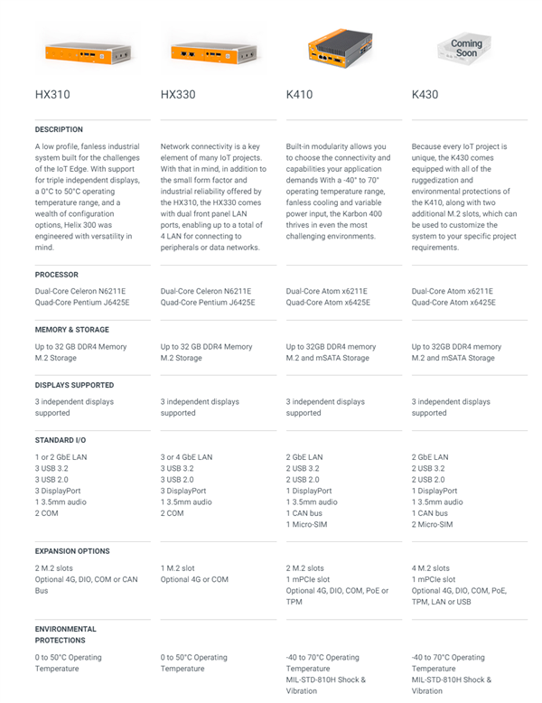

  OnLogic一口气发布了四款残品,其中Helix HX310、Helix HX330处理器标注可选奔腾J6425E、赛扬N6211E,但其实Intel并没有这两款型号,至少没公开,实际应该是奔腾J6426、赛扬N6211。

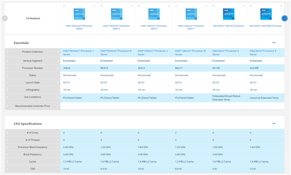

  奔腾J6426 4核心4线程,主频2.0-3.0GHz,二级缓存1.5MB,核显32单元,频率400-600MHz,热设计功耗10W。
  赛扬N6211 2核心2线程,主频1.2-3.0GHz,二级缓存1.5MB,核显32单元,频率250-750MHz,热设计功耗6.5W。

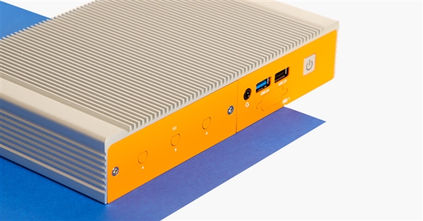

  二者都支持最大32GB DDR4内存,预留两个M.2硬盘插槽,接口配备三个USB 3.2、三个USB 2.0、三个DisplayPort、一个3.5mm、两个COM,可选4G,区别是HX310 1个或2个千兆网口,HX330则是3个或4个,工作环境温度0℃到50℃。

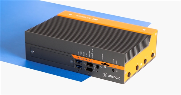

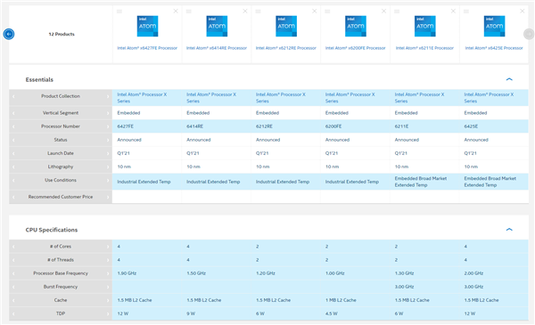

  Karbon K410、Karbon K430处理器可选凌动x6425E、凌动x6211E,有别于奔腾、赛扬系列的最大不同就是核显规模减半只有16单元。
  凌动x6425E CPU规格同奔腾J6426,核显频率提高到500-750MHz,热设计功耗12W。
  凌动x6211E对比赛扬N6211 CPU基频提高到1.3GHz,核显提高到350-750MHz,热设计功耗则降低到6W。
  这两款迷你机都支持最大32GB DDR4内存,预留两个/四个M.2插槽、一个mPCIe插槽,接口有两个千兆网口、两个USB 3.2、两个USB 2.0、一个DisplayPort、一个3.5mm、一个CAN、一个microSIM,可选4G,工作环境温度因为是嵌入式处理器而扩大到-40℃到70℃,符合MIL-STD-810H防震防冲击军规标准。
