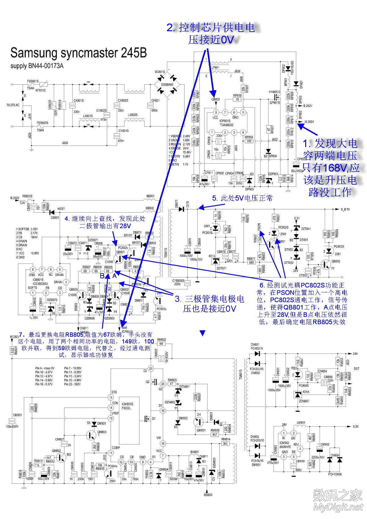

再次维修九年前修过的显示器Samsung syncmaster 245B, 结果还是同样的故障
九年前的帖子,在旧论坛
2012年,
初哥学修三星24寸液晶显示器电源
http://bbs.mydigit.cn/read.php?tid=362894
当时是找出来,三个串联电阻中的一个电阻失效了,更换了一个电阻
这次再次测量这三个电阻,结果发现另外一个电阻也失效了,同样是更换电阻解决问题

发表于 2021-2-12 22:26:11 来自手机浏览器 | 显示全部楼层
看了两个老贴,这货用料做工都很好啊,当然了,楼主技术更好,我的话,只能换电源板了,话说2012年我好像还没开始混数码论坛,楼主就第一次修好这货了。
 楼主| 发表于 2021-2-12 22:36:23 | 显示全部楼层
11651189 发表于 2021-2-12 22:26
看了两个老贴,这货用料做工都很好啊,当然了,楼主技术更好,我的话,只能换电源板了,话说2012年我好像还 ...
看了自己的老帖子,也感慨啊,时间过得真快
这款显示器也真不错,用了这么多年屏幕的面板和背光都没有问题,亮度还是足够,现在只用开到80%即可
