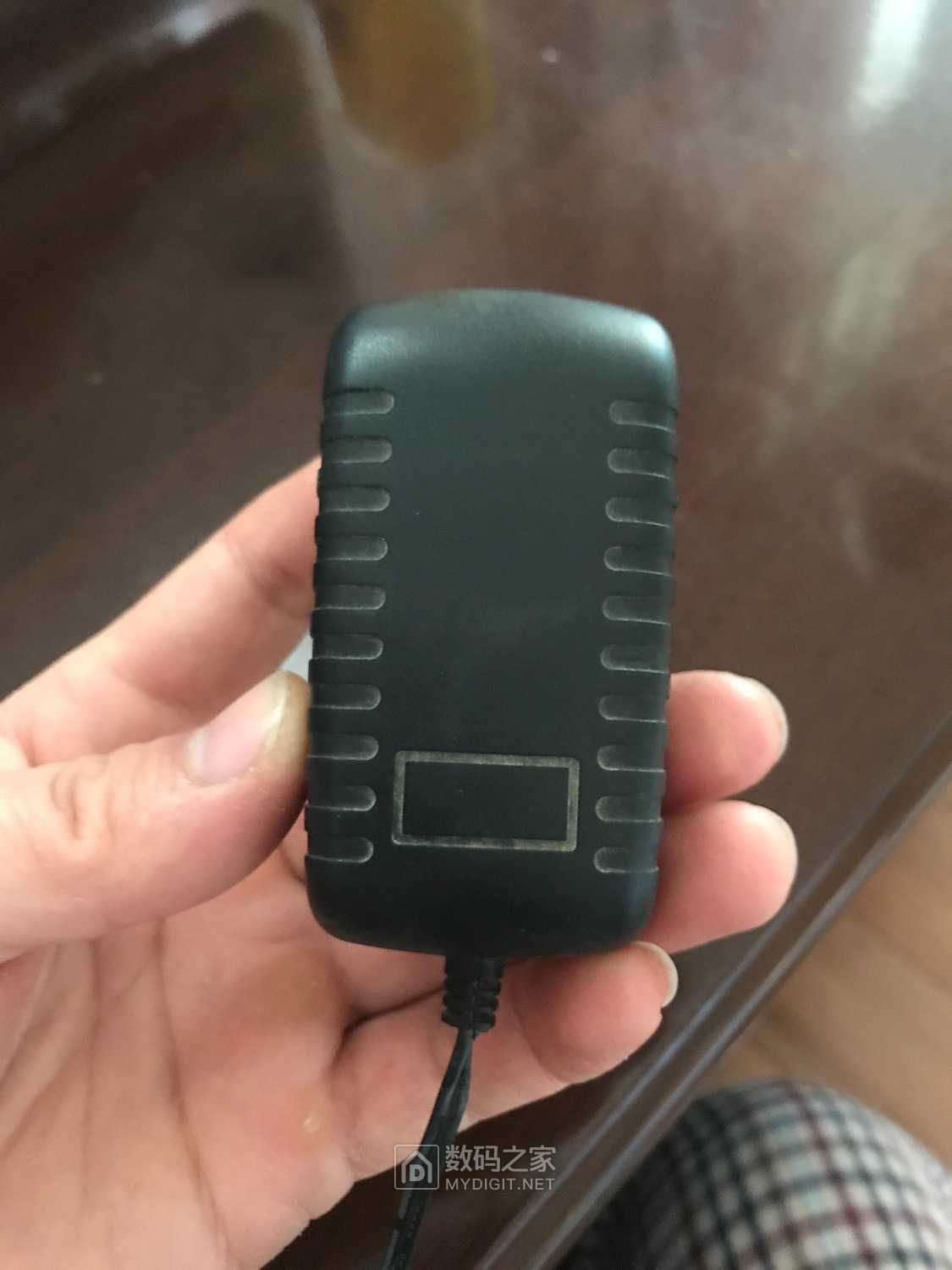

明可达MT-L60台灯,电源适配器没有电压输出,输出的线正常,拆开看看。

这个适配器的块头挺大的!
 楼主| 发表于 2021-2-14 13:40:36 来自手机浏览器 | 显示全部楼层
yyw15 发表于 2021-2-14 13:25
这个适配器的块头挺大的!

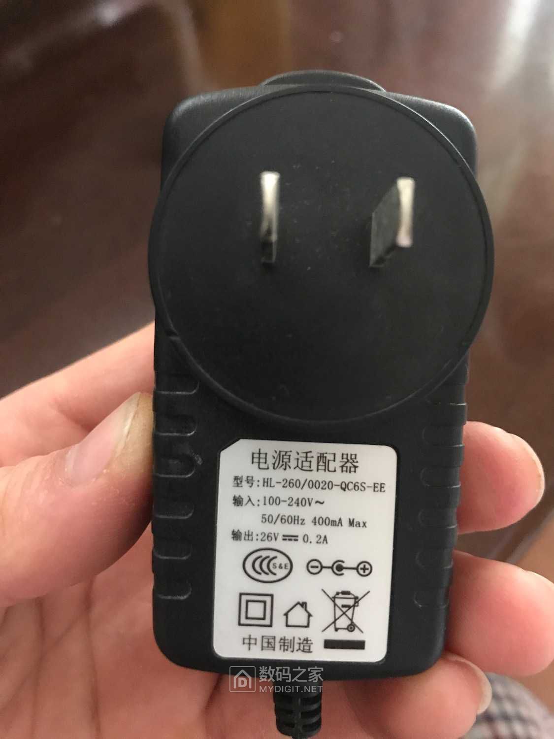

不算大,不是很好配啊!26伏的,某宝上台灯适配器这种电压的非常少。充电器这种电压的有,又不知道能不能用啊!

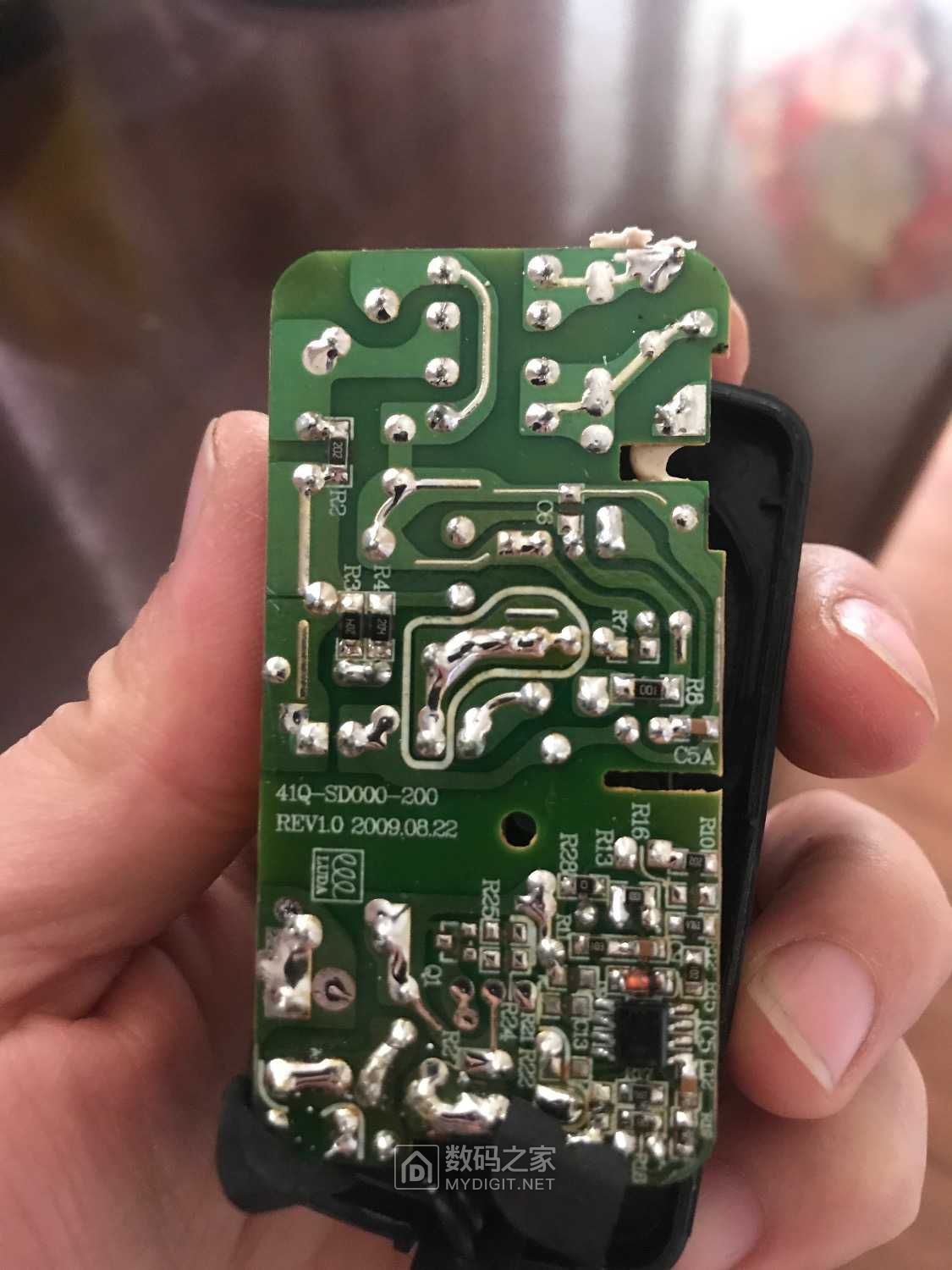

发表于 2021-2-14 13:57:24 | 显示全部楼层
万用表测量一下初次极各个部位的电压什么的再说吧。
发表于 2021-2-14 22:21:09 | 显示全部楼层
tjy123 发表于 2021-2-14 13:40
不算大,不是很好配啊!26伏的,某宝上台灯适配器这种电压的非常少。充电器这种电压的有,又不知道能不能 ...
可以试试用19伏笔记本旧电源,加上XL6009升压板转换成24伏输出。充电器有些能直接输出也可以用,有些带电池检测需要改电路绕过。

发表于 2021-2-15 18:18:45 | 显示全部楼层
这种电源无输出多是启动电阻开路,就是连到整流桥后的阻值很大的那个电阻。
我买的24v镜灯就是用机顶盒/路由器等电源,两个串联起来代替,效果很好,楼主如果找得到2个12v也可以试试。。
发表于 2021-2-18 09:58:54 | 显示全部楼层
找个明纬24V 500mA的试试?
