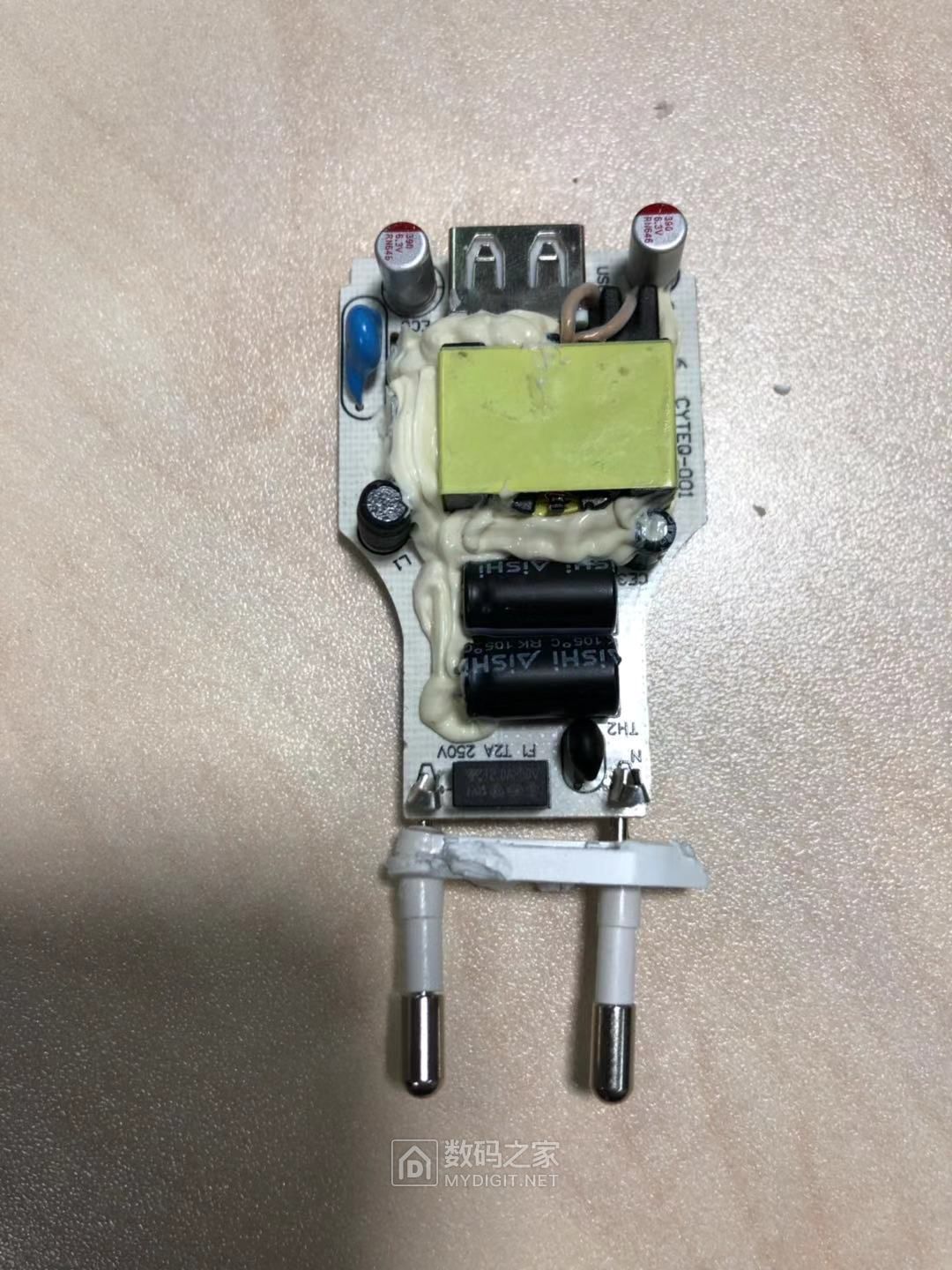

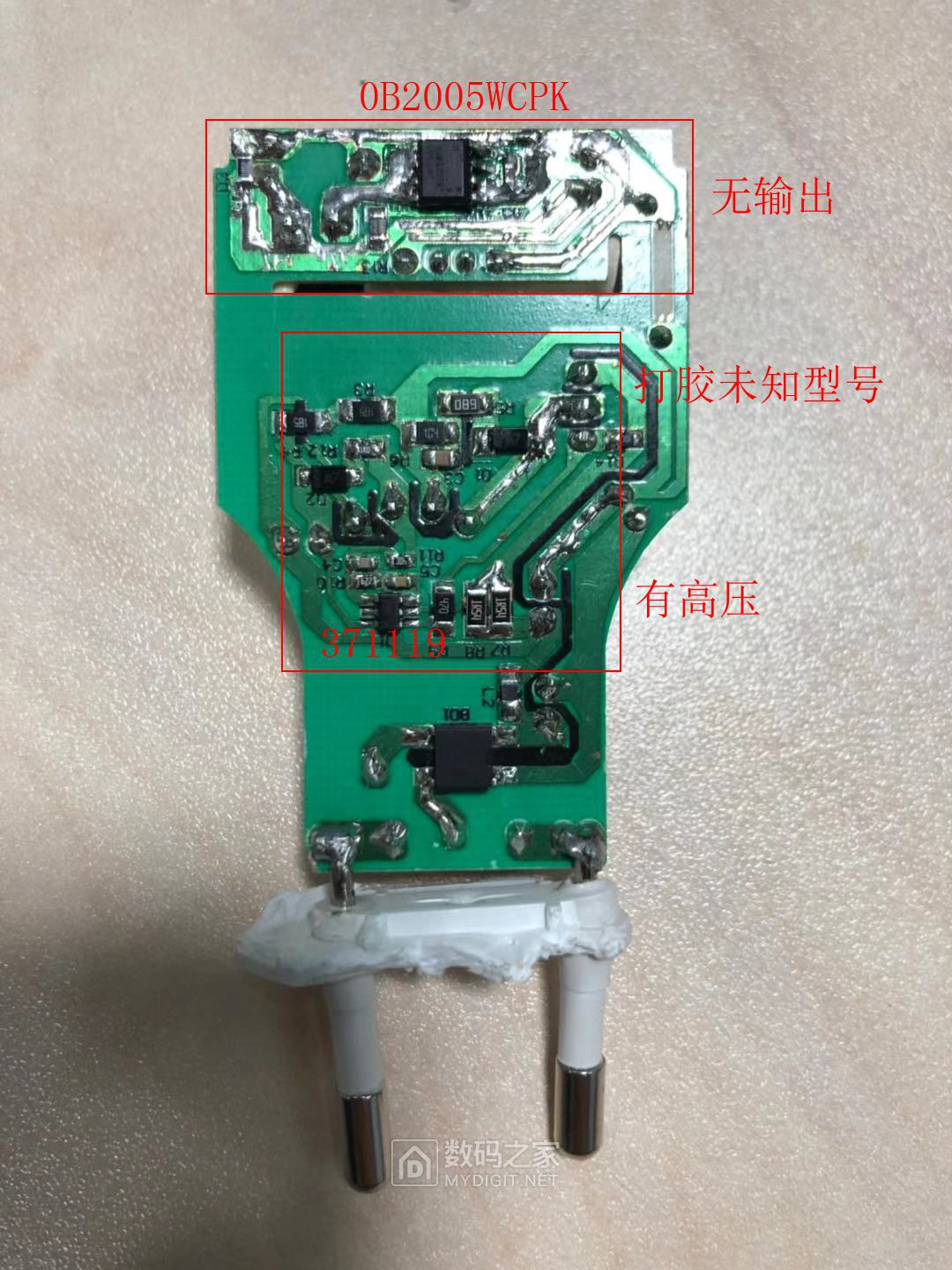

5V 3A充电器无输出,变压器前端有电压次级无电压,高压部分应该无故障,
OB2005更换了也不行,大神看看是哪里坏了,
