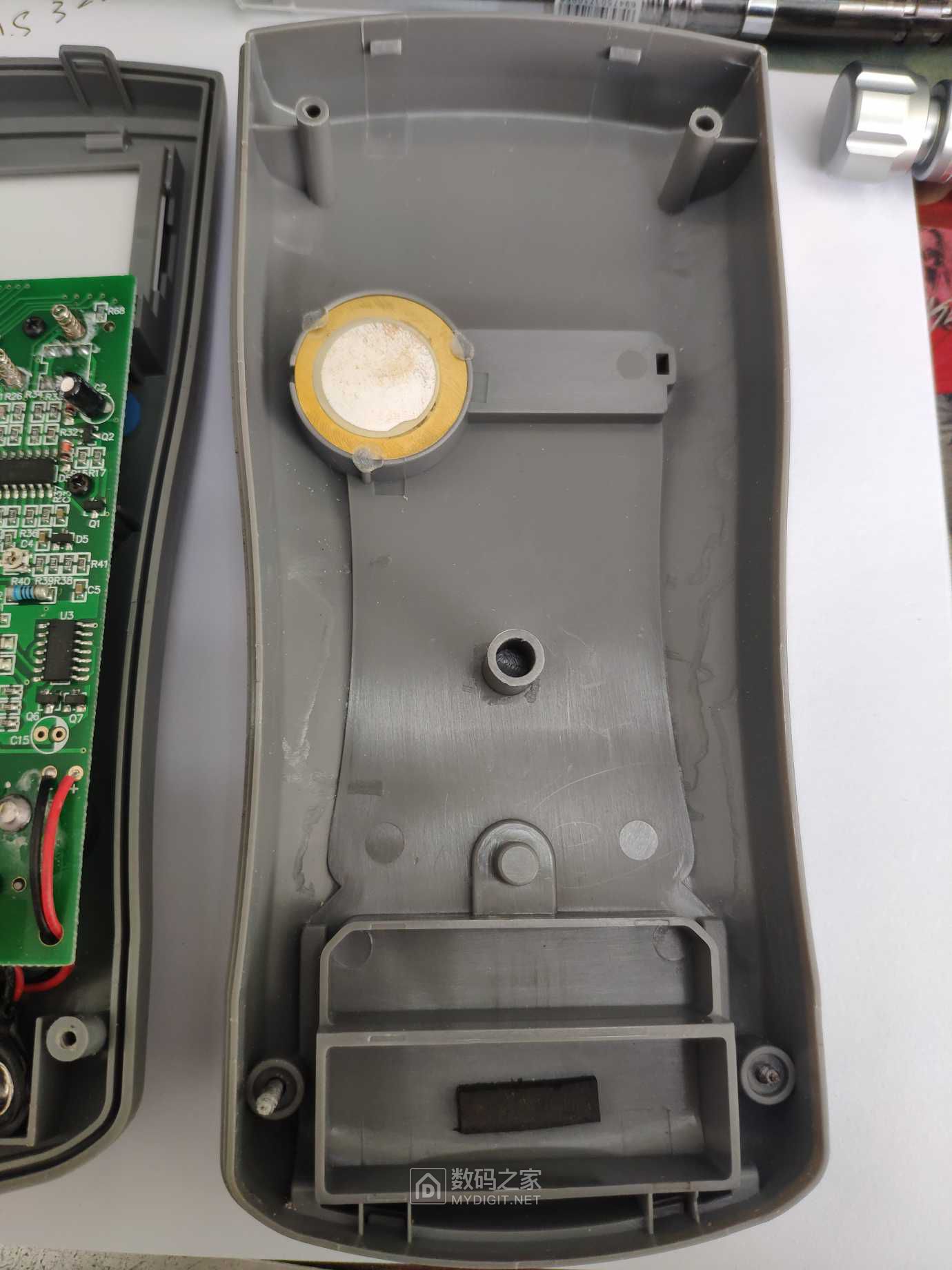

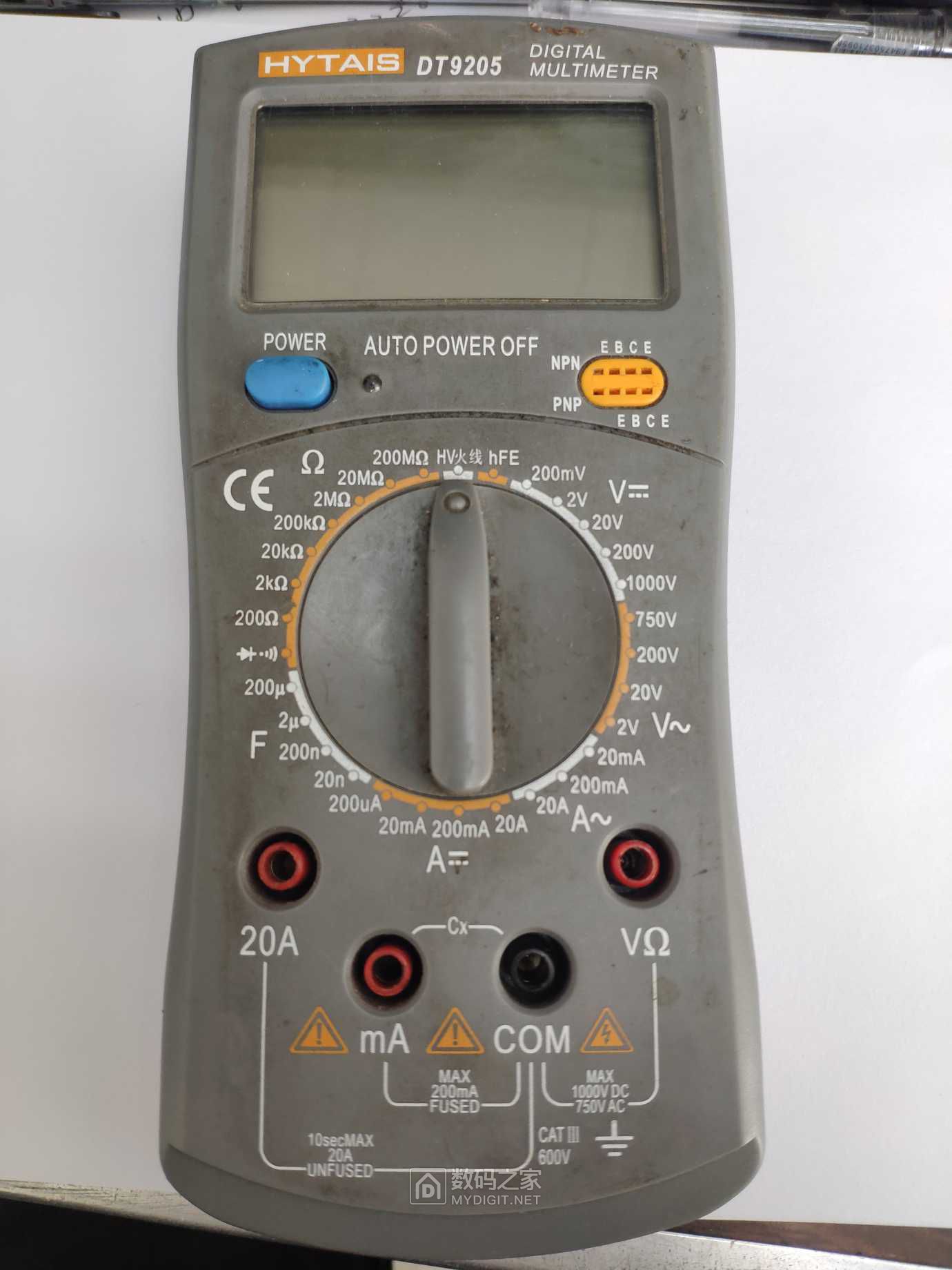

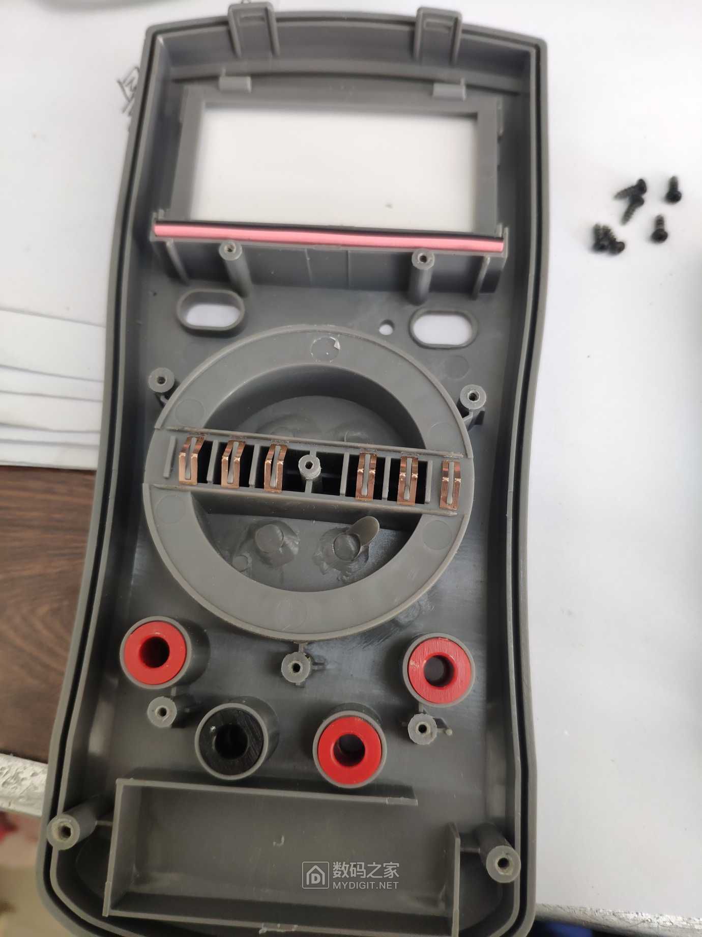

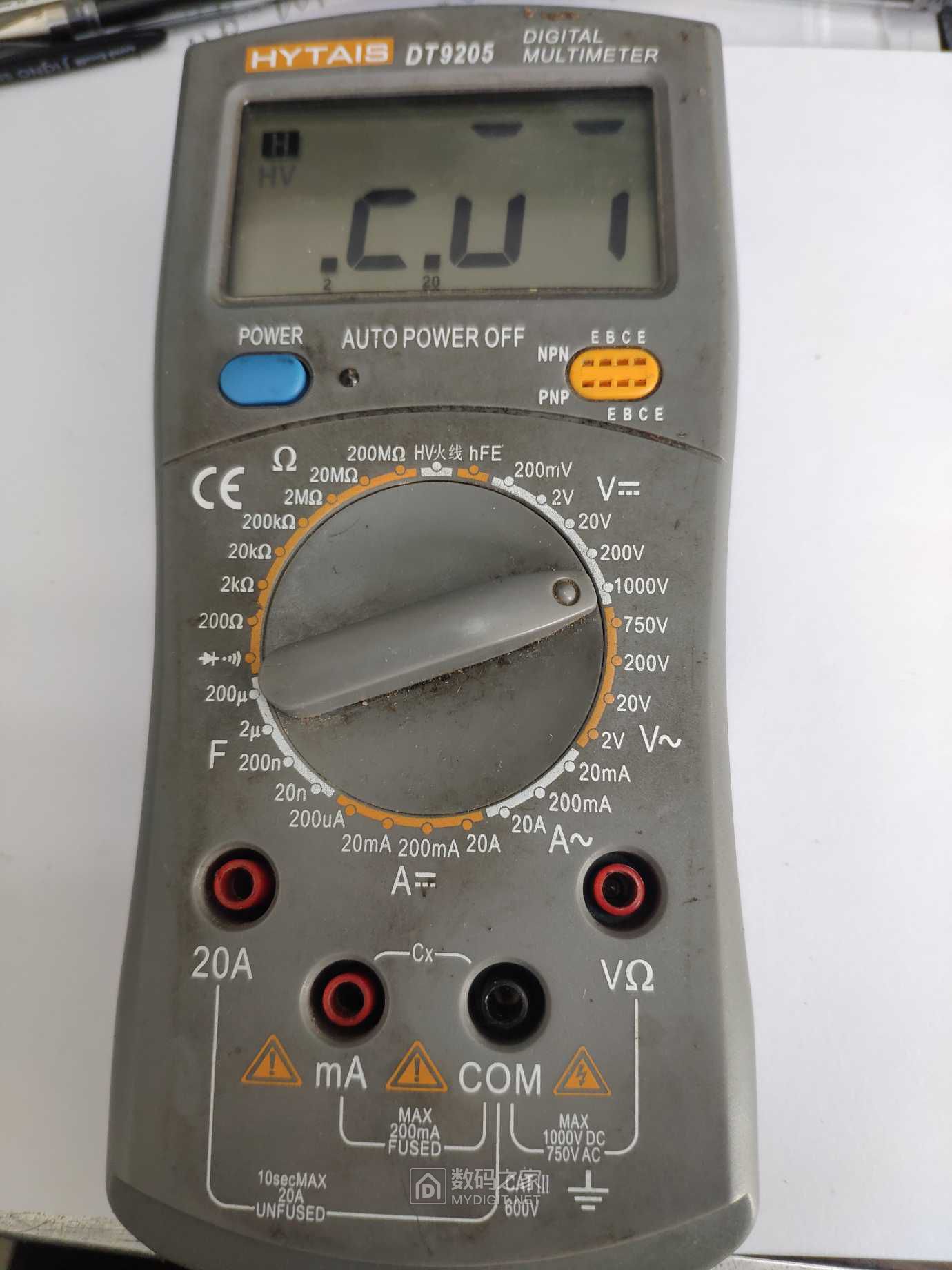

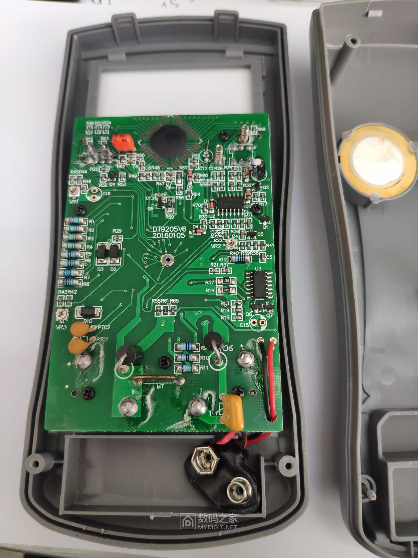

[工仪] 拆个数字万用表缺笔划
发表于 2021-3-2 14:17:41 来自手机浏览器 | 显示全部楼层 |阅读模式
IMG_20210302_133735.jpg IMG_20210302_140905.jpg IMG_20210302_133746.jpg IMG_20210302_133852.jpg IMG_20210302_133858.jpg IMG_20210302_133858.jpg IMG_20210302_140453.jpg

把板子上液晶屏那排触点用酒精清洁一下看看

屏的问题还是板上的问题?或是导电胶条的问题?
 楼主| 发表于 2021-3-2 18:29:50 | 显示全部楼层
谢谢,我试试
