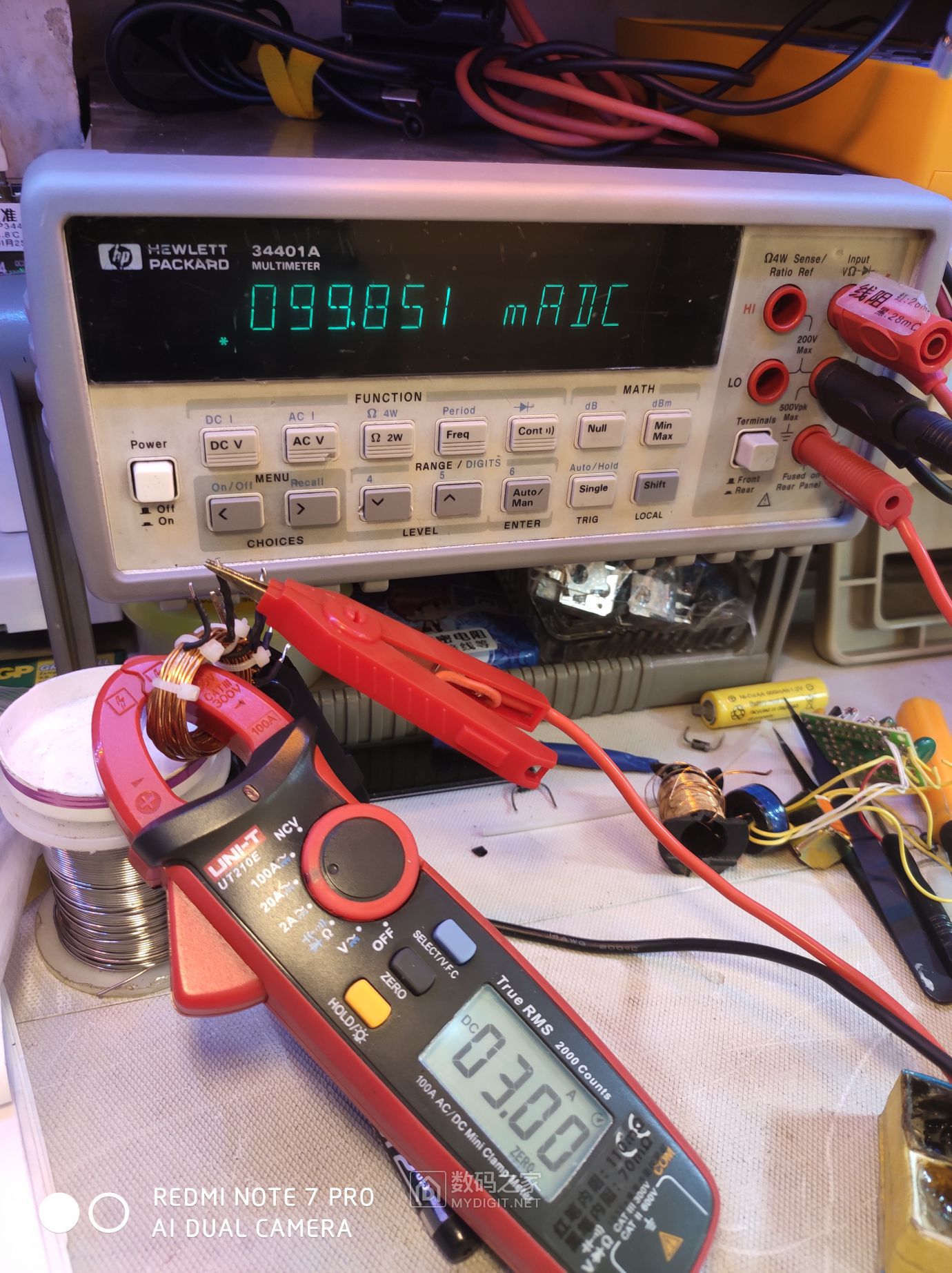

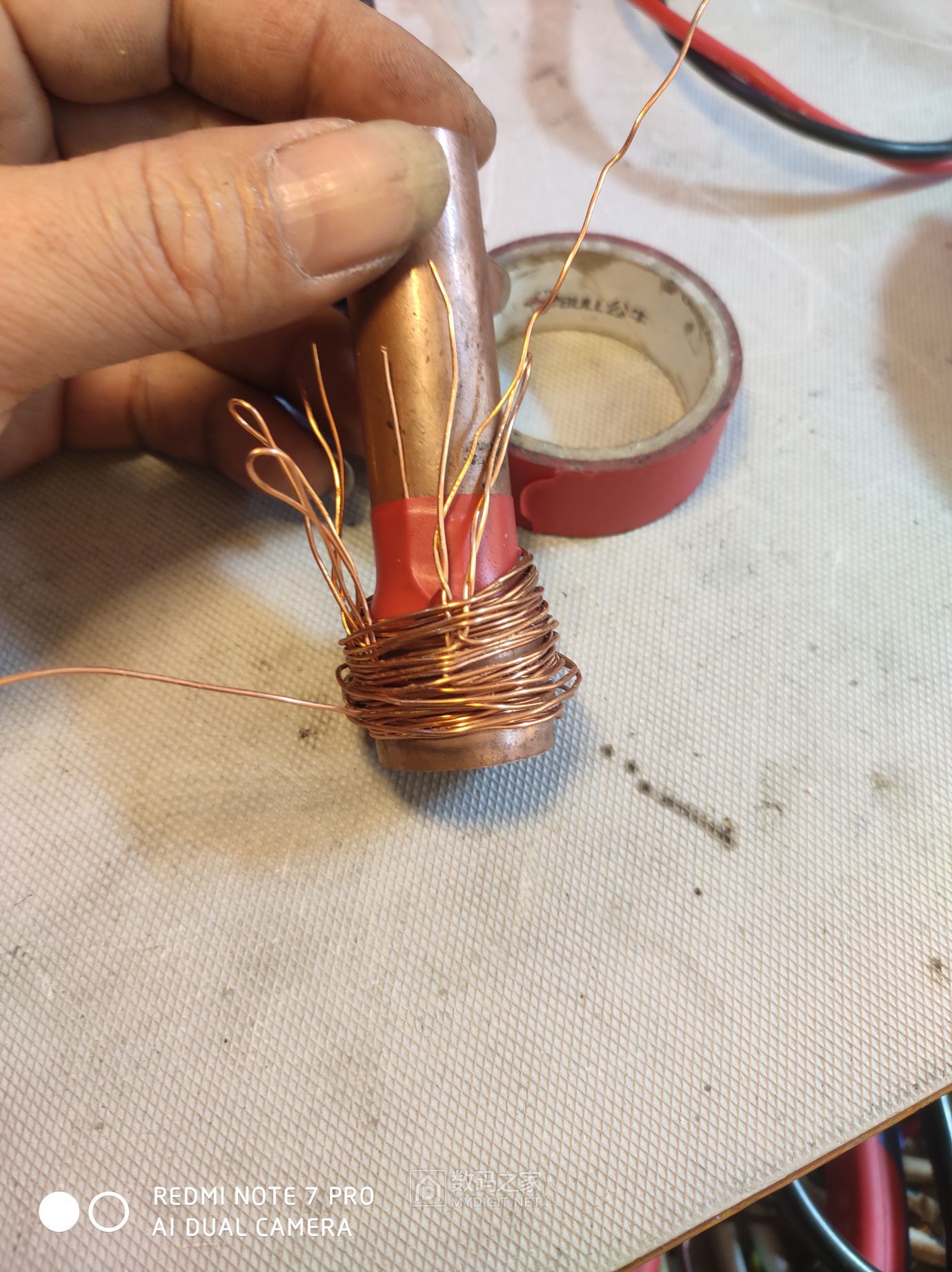

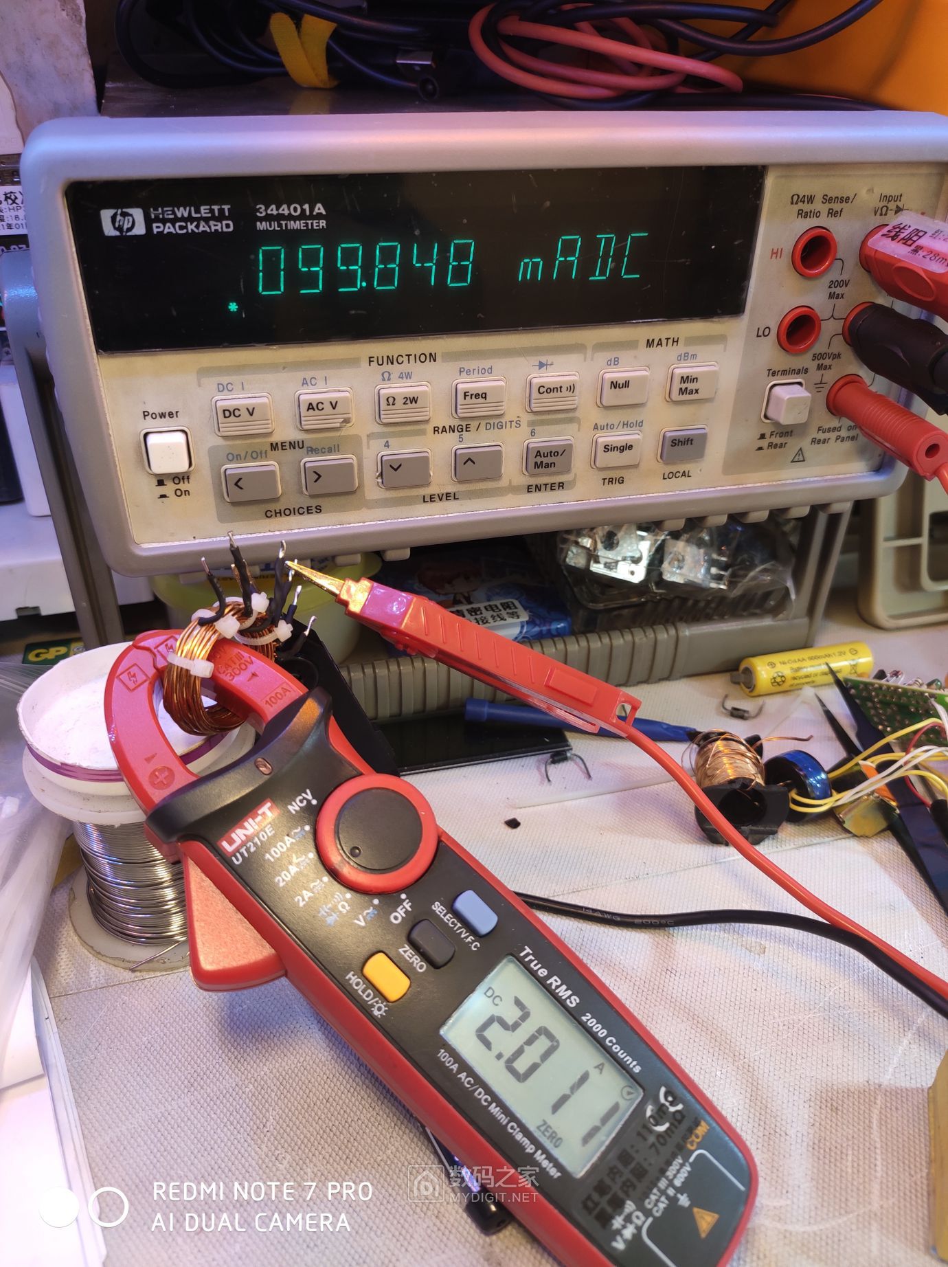

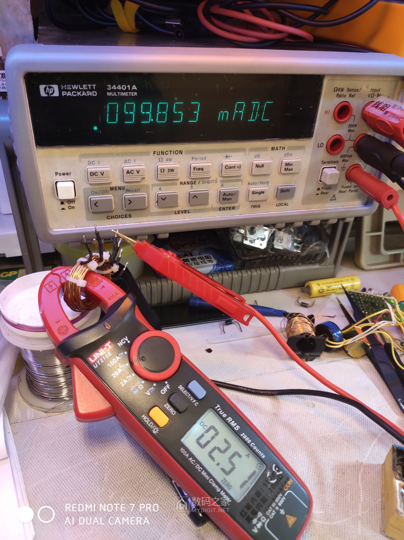

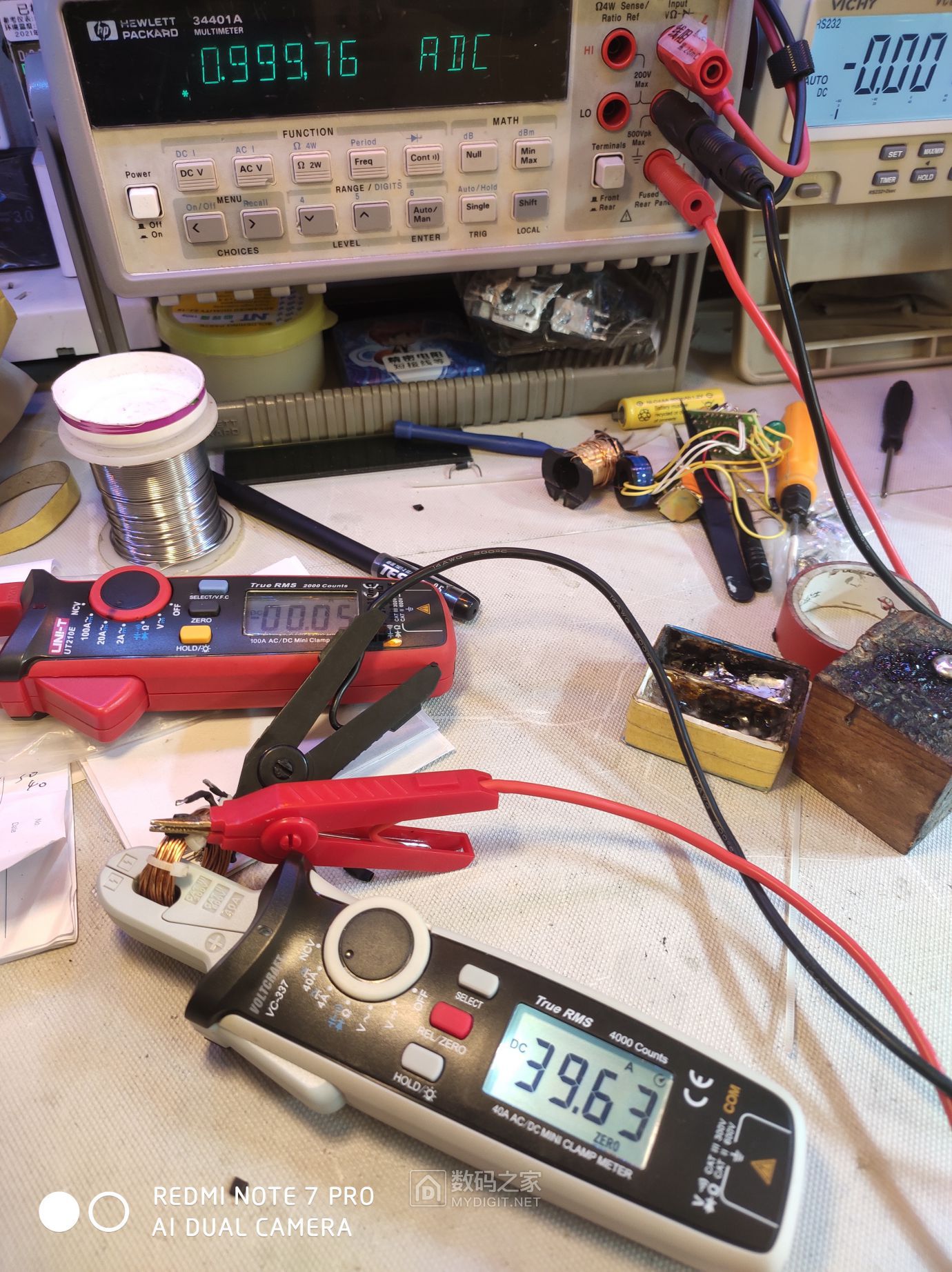

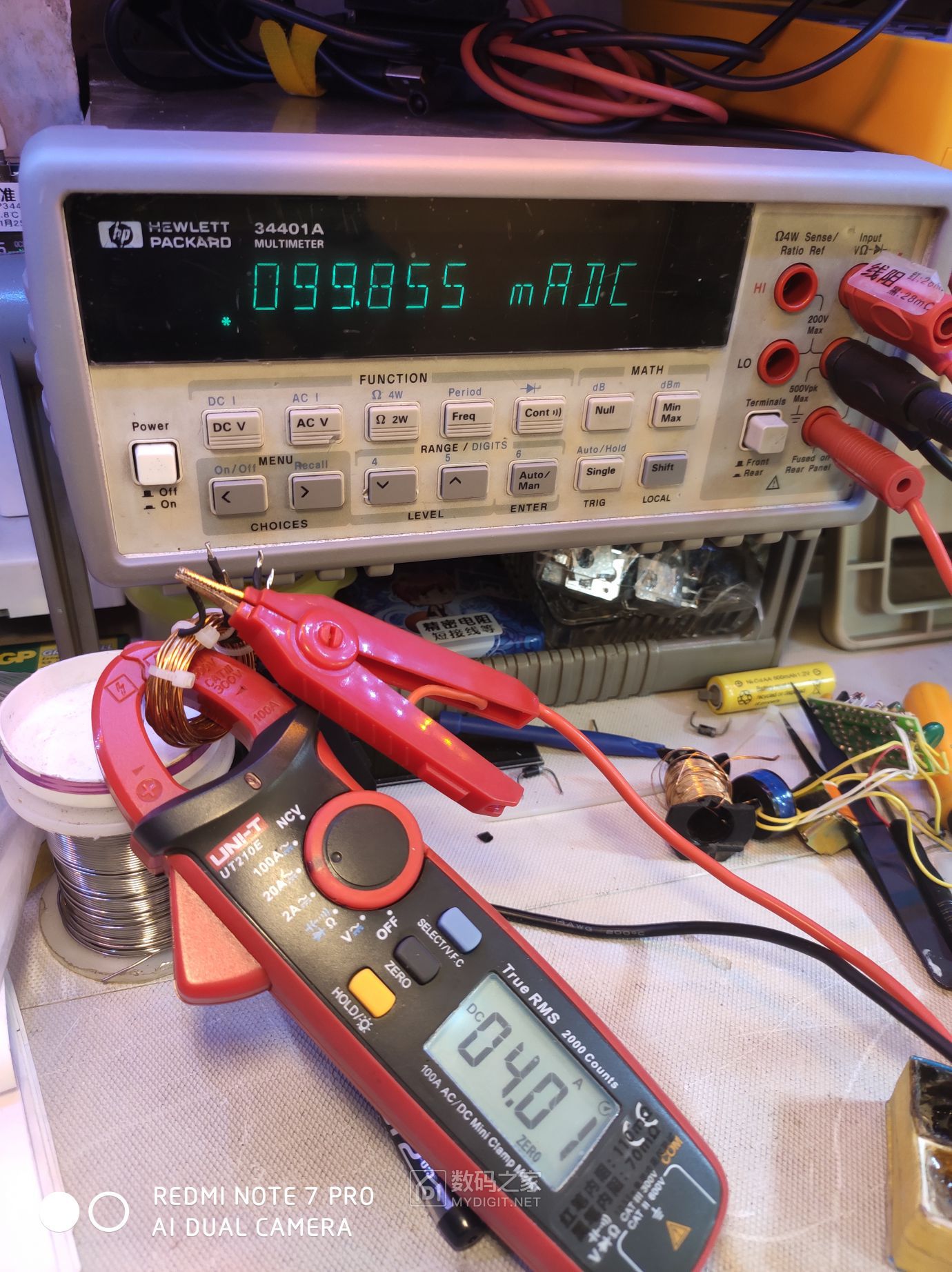

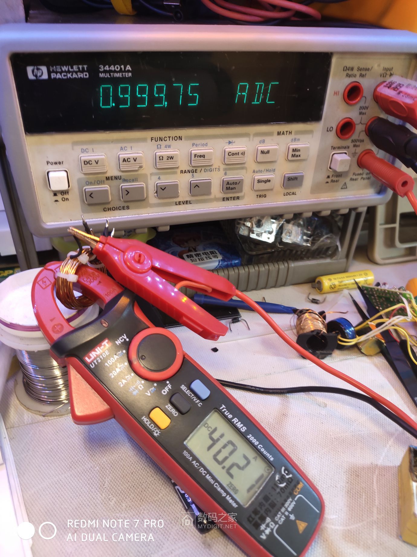

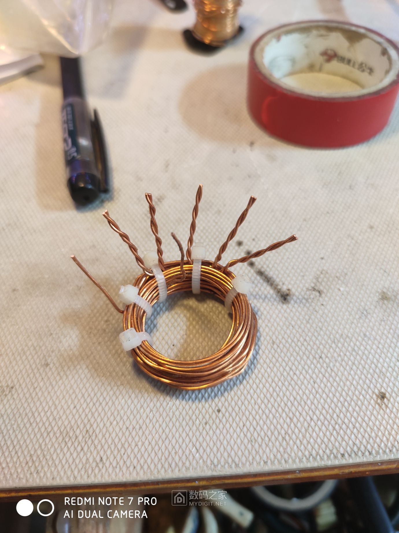

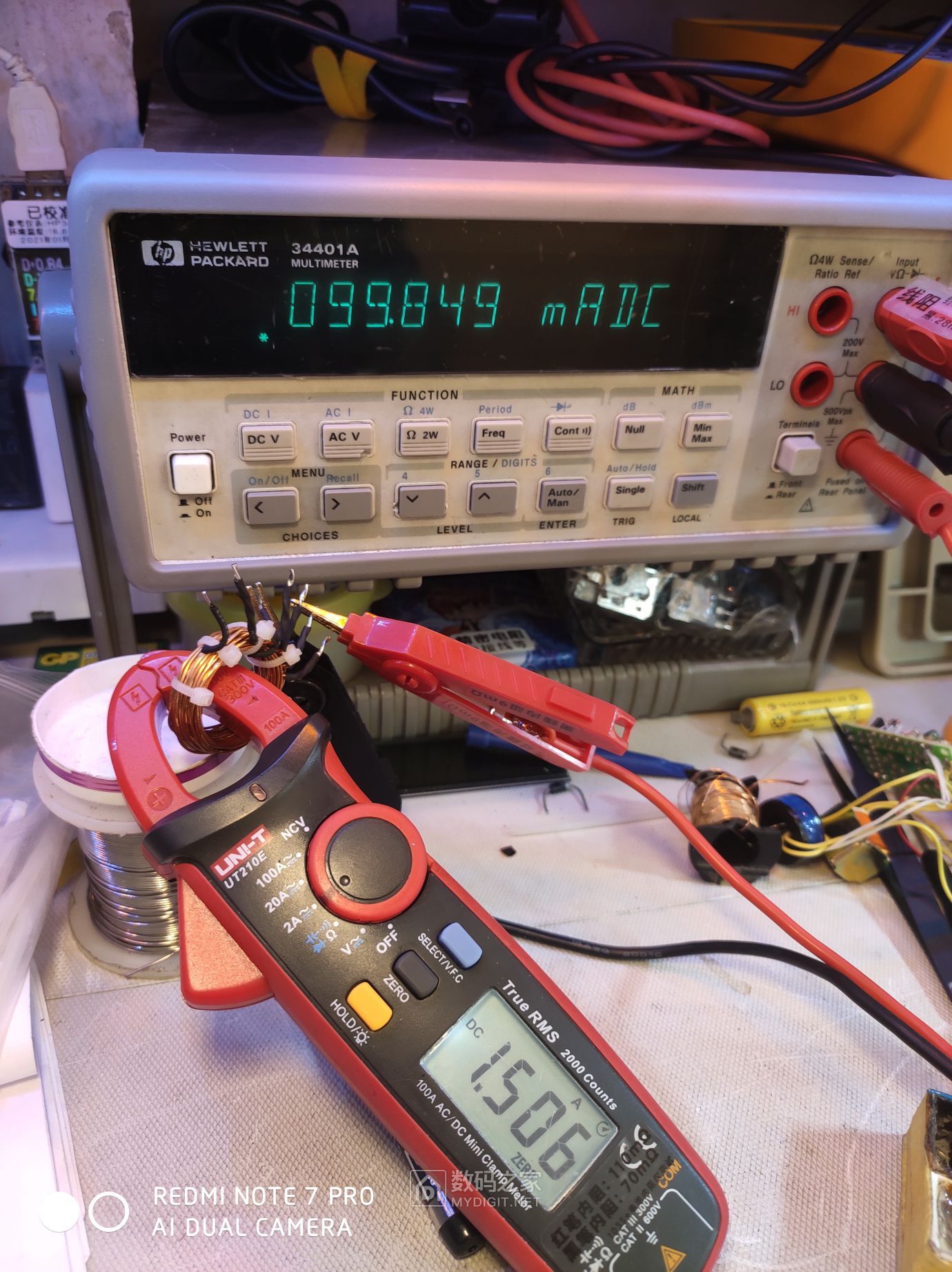

无聊想校准一下钳形表,无奈无大电流信号源。于是照网上的方法绕了一个线圈,0.8左右的漆包线绕40圈,10,15.20.25.30.圈各抽出一个头做换挡点,钳钳表里用不同的抽头电流就各放大10倍,15倍,20倍,25倍,30倍,40倍,用小电流放大电流校校钳表应该够用了。
先在一个圆管上绕个初型,

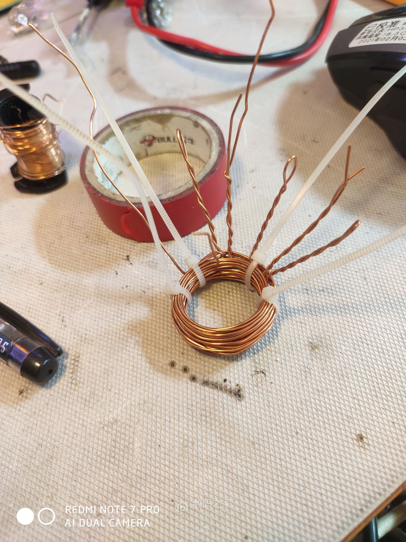

取出线圈绑扎,上锡,测试,

10圈抽头处测试99.8ma电流,钳出1.001a,
15圈抽头处测试99.8ma电流,钳出1.506a
20圈抽头处测试99.8ma电流,钳出2.011a
25圈抽头处测试99.8ma电流,钳出2.51a
30圈抽头处测试99.8ma电流,钳出3.00a
40圈抽头处测试99.8ma电流,钳出4.01a

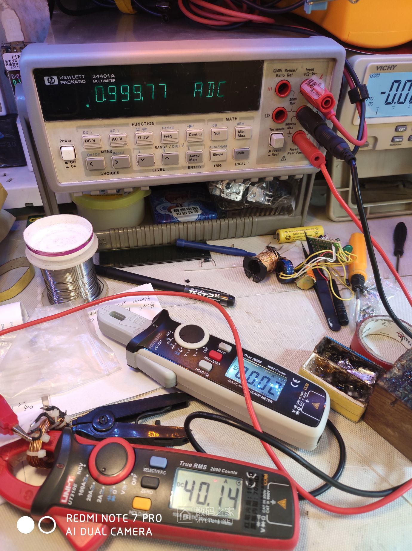

40圈抽头处测试1a电流,钳出40.21a

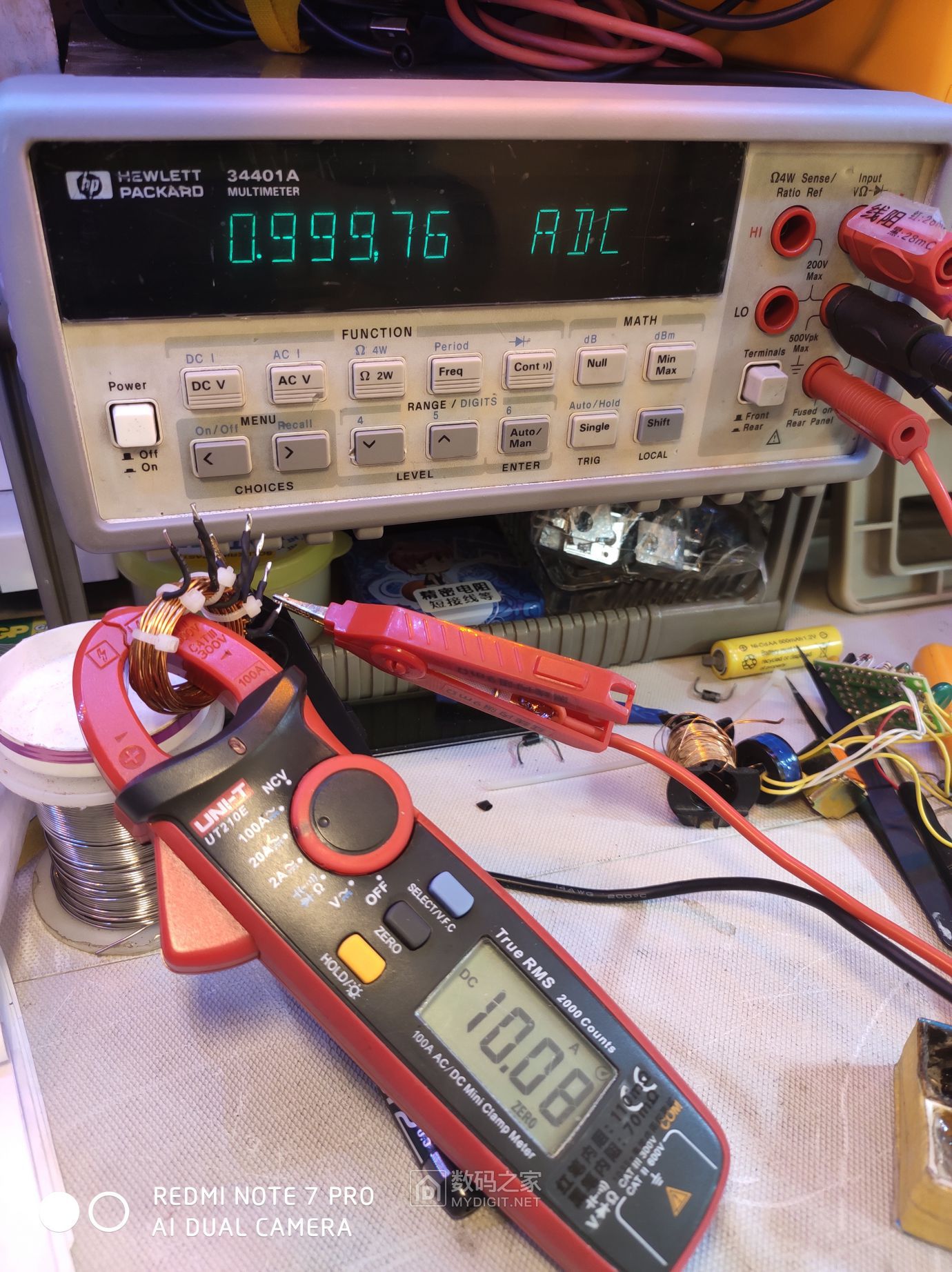

10圈抽头处测试1a电流,钳出10.08a
用福卡斯337测试看看,,用的线径有点大,差点这个小钳口表就钳不下了,随便说下这个小口钳最大能钳平方的线材
钳表测试结果误差不是太大都在说明书范围内,看来不用校准了,,,改天用更小的线绕个100圈用10a测试下210e改字后大电流档有什么 问题,,,,,,
