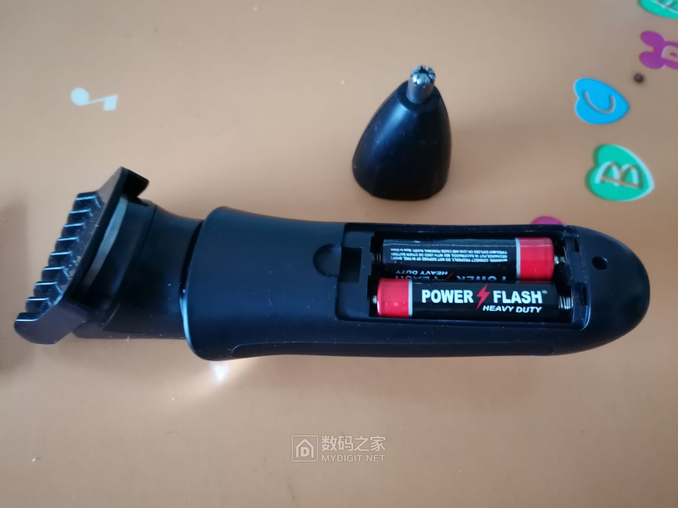

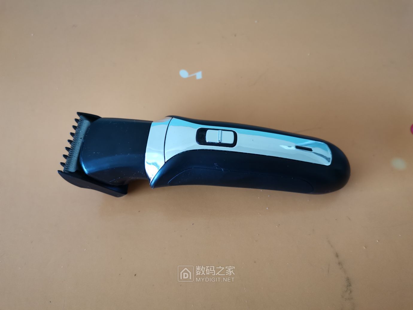

维修,测试多功能电推子!

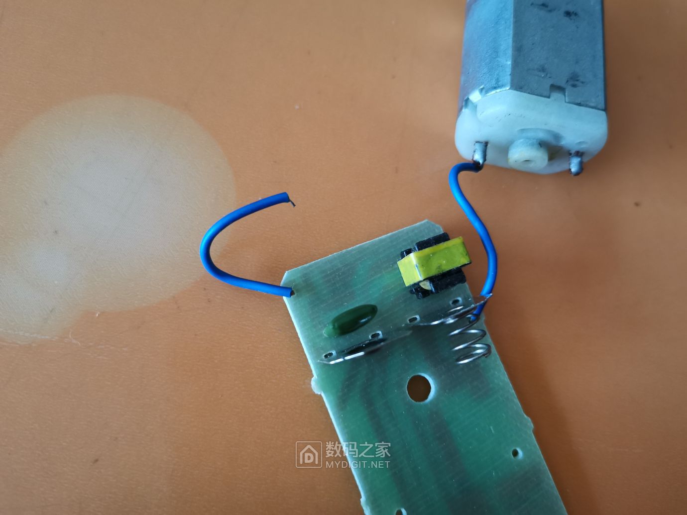

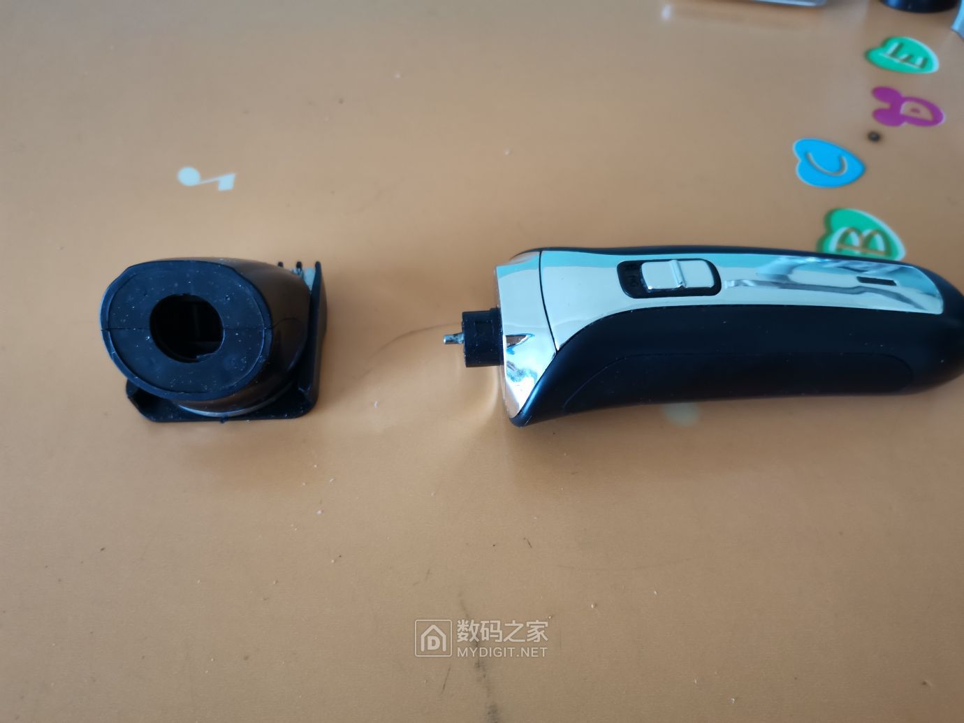

电推子。。。就是不工作。

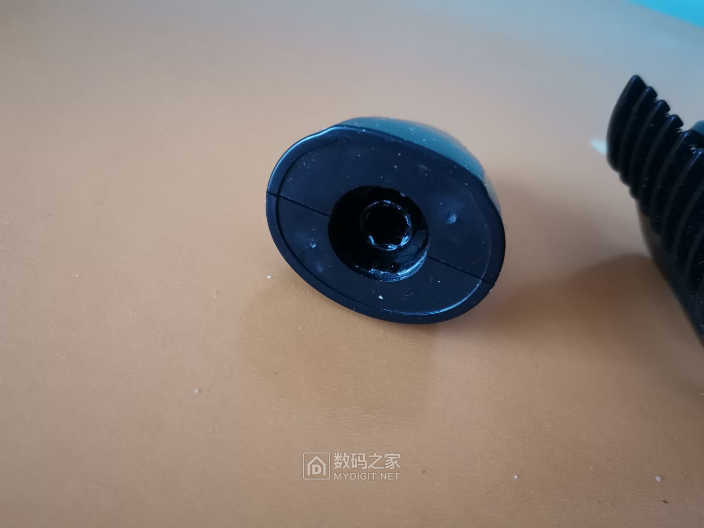

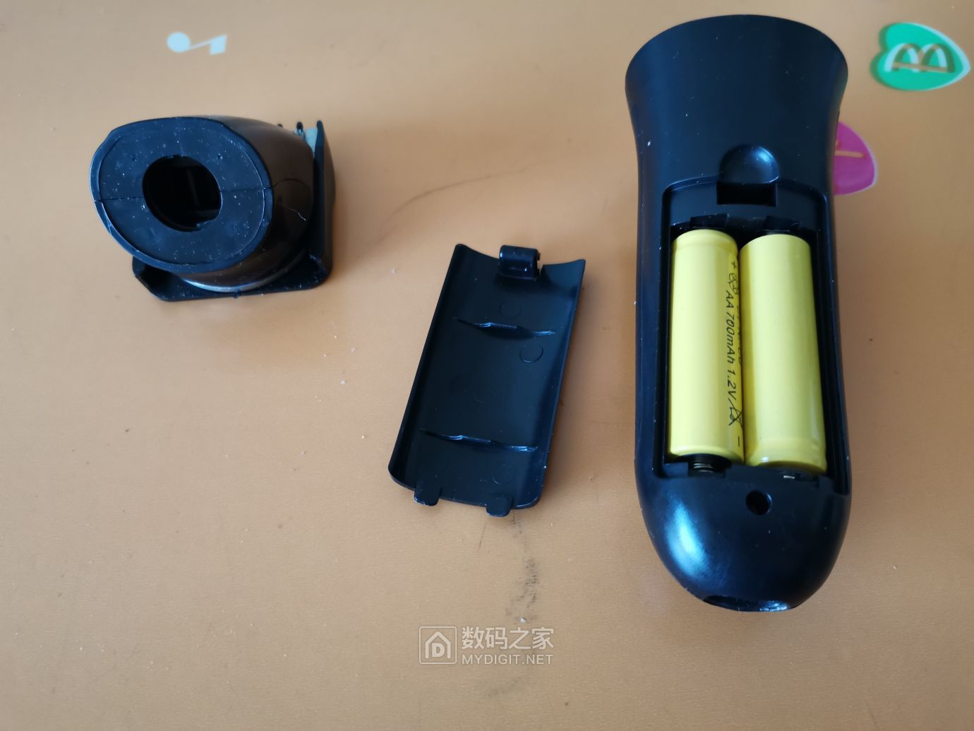

可换头
内里俩充电电池 。。。应该没电
拆开

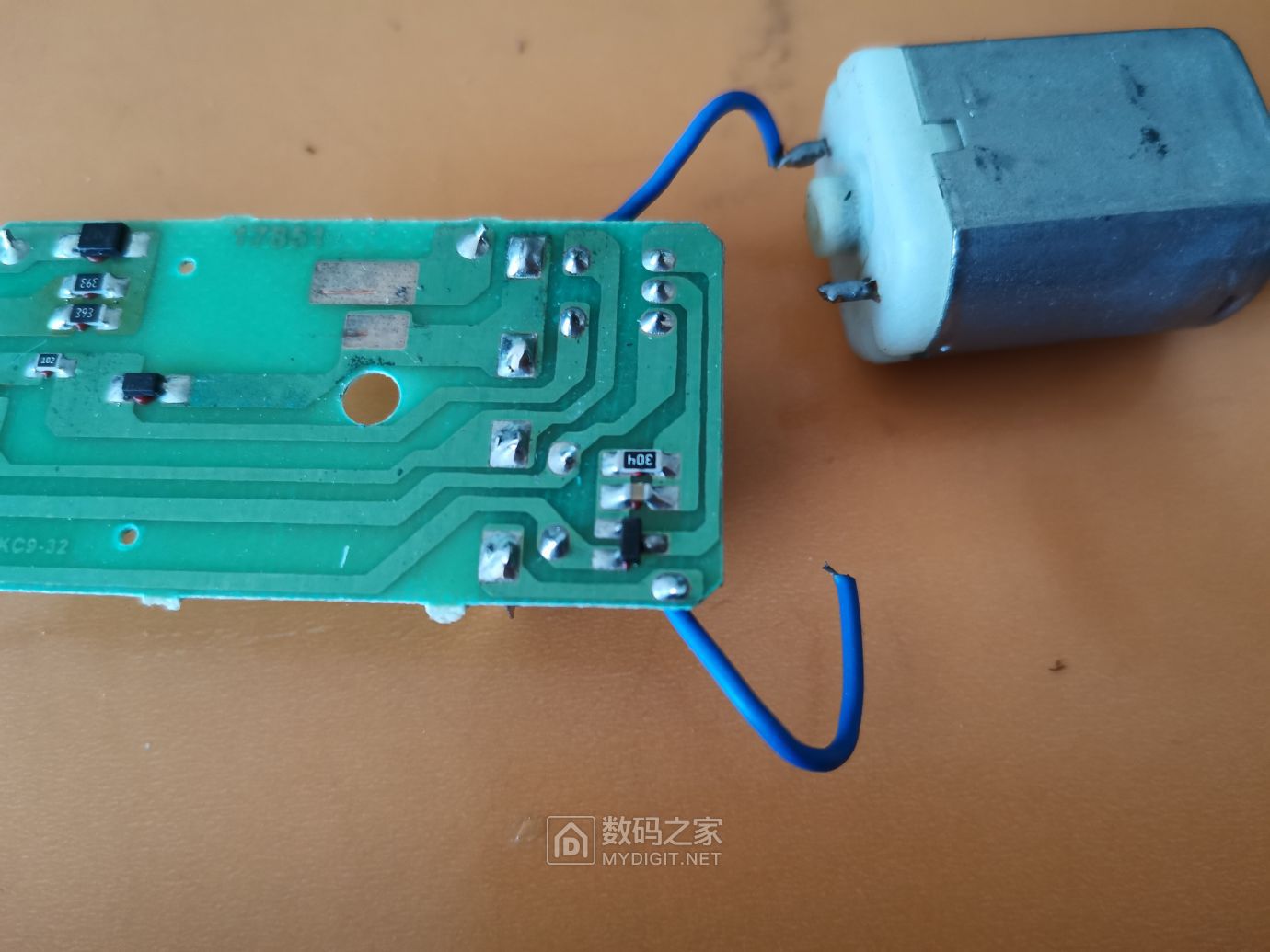

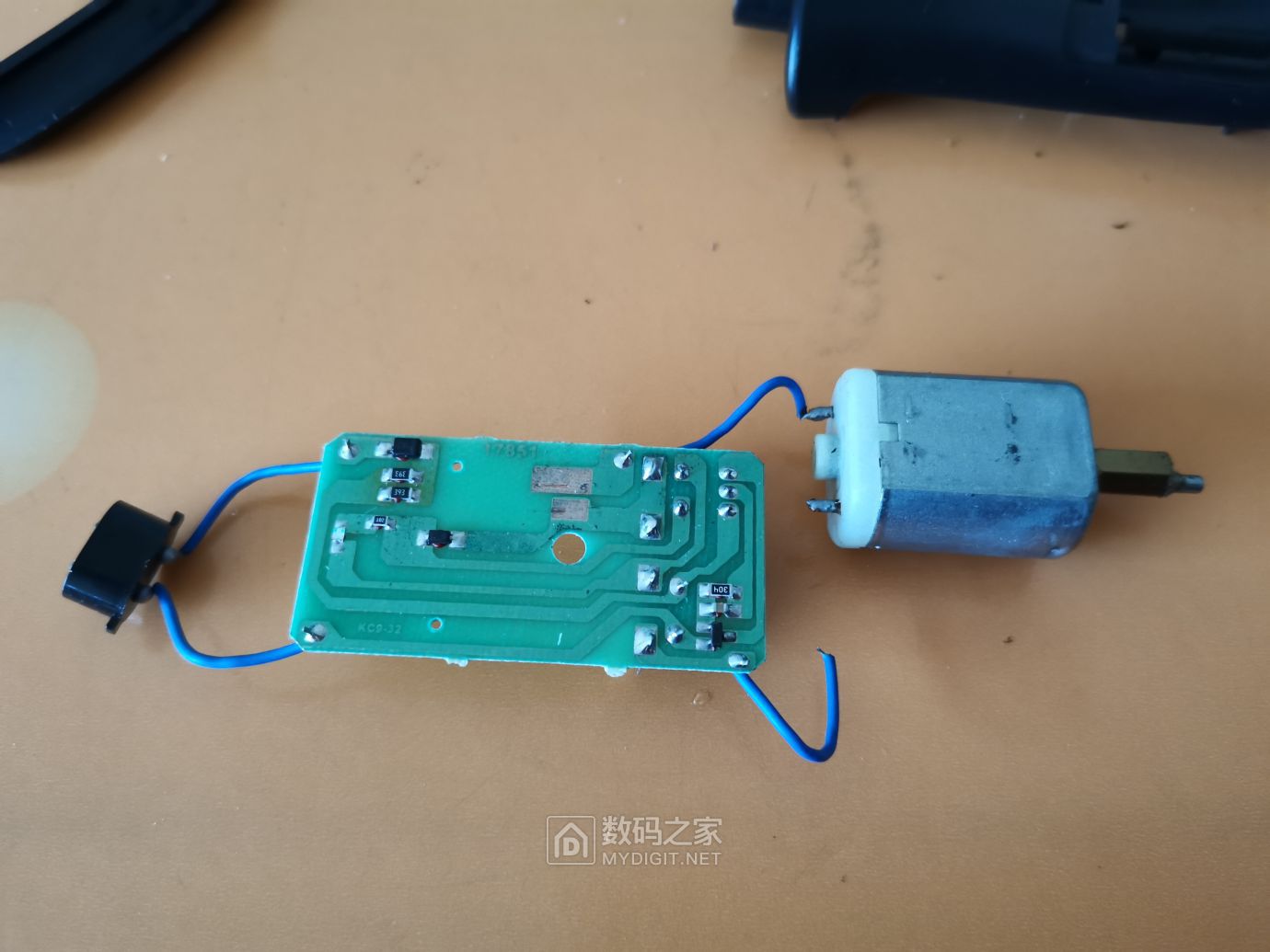

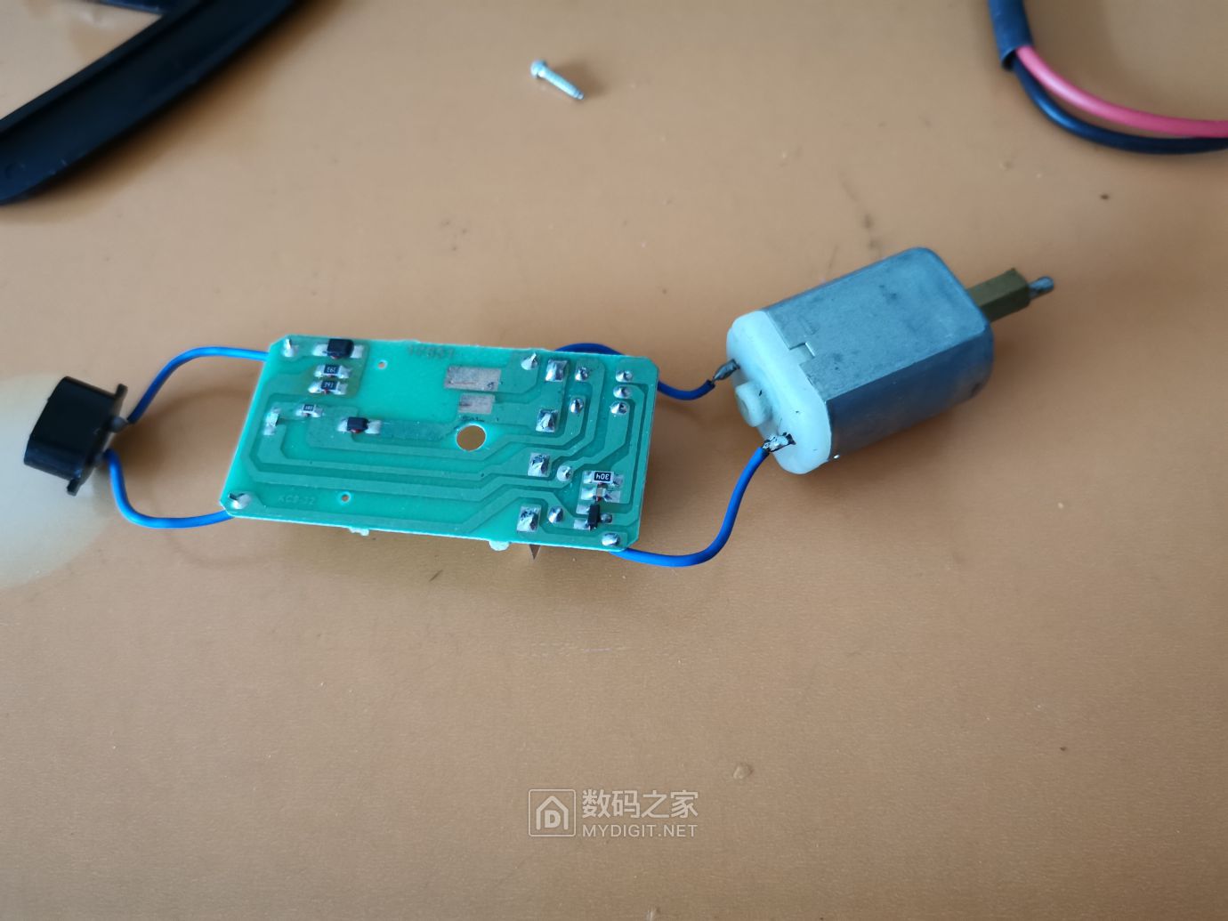

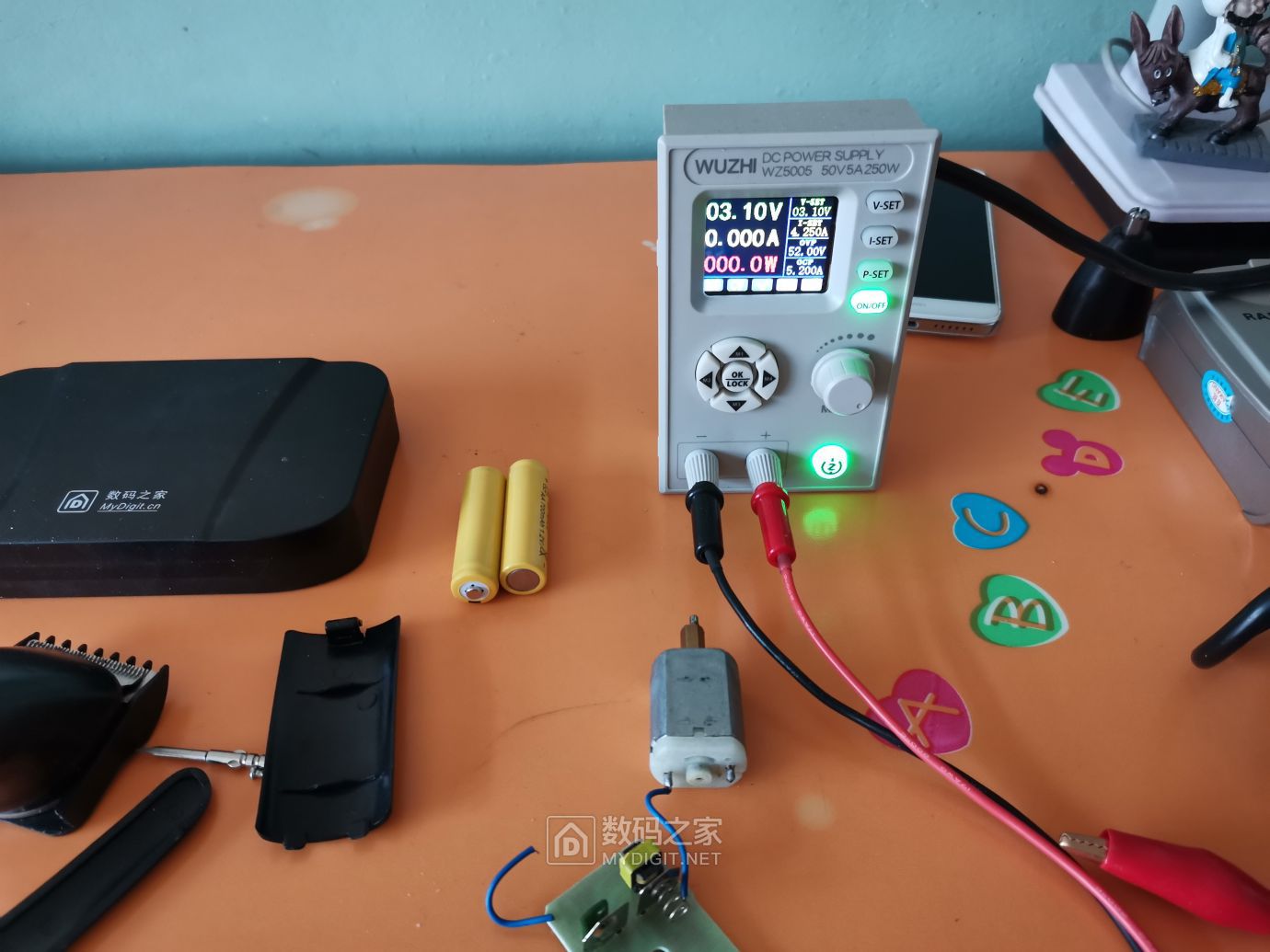

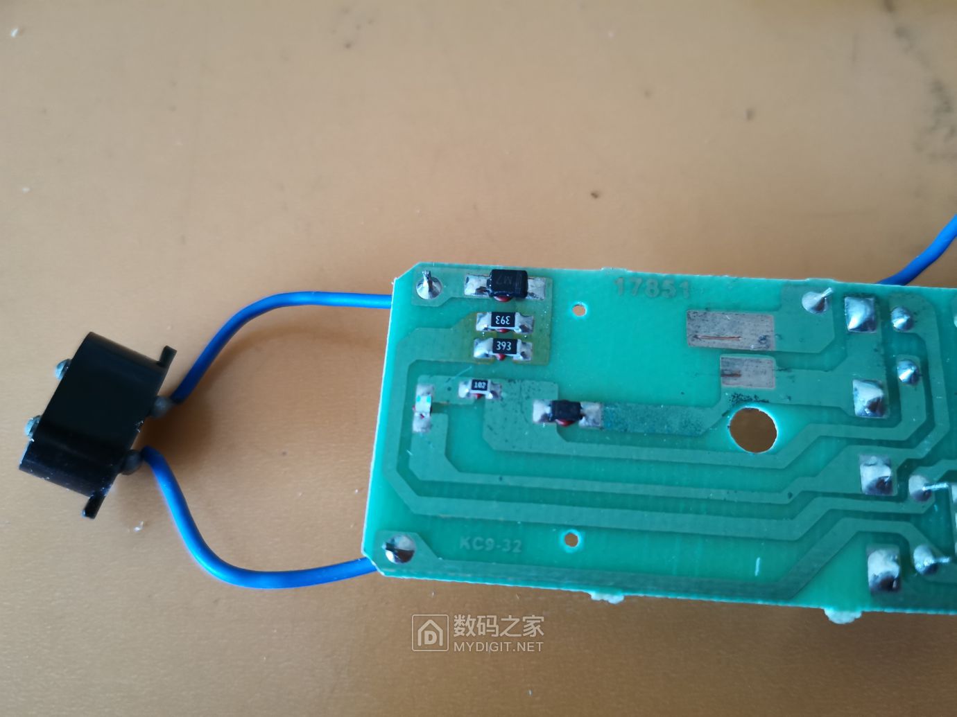

发现电机接线断了。
测试各个元件 ,没问题 。。。

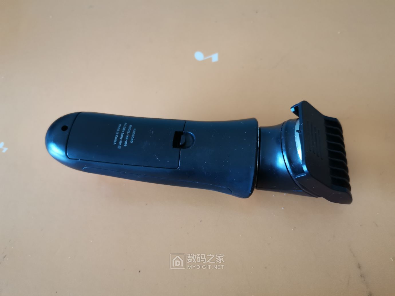

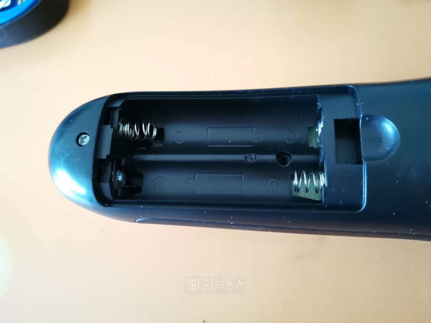

;另一面电池仓
一个电容,一个变压器

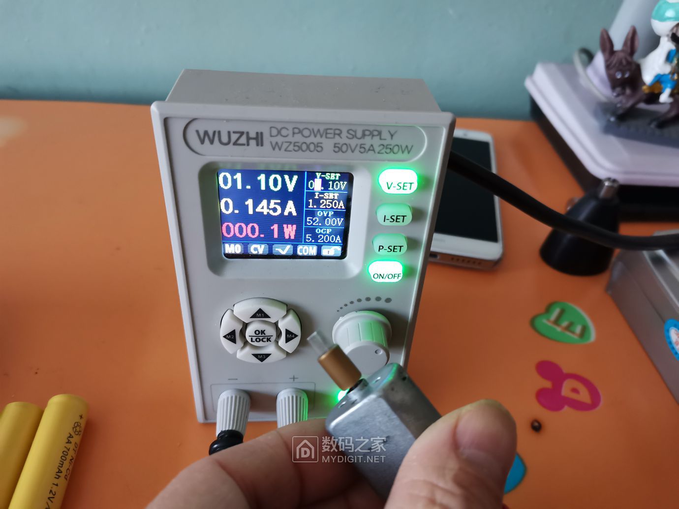

上可调电源。。。
工作电压,工作电流
1.1V一样转
焊接上

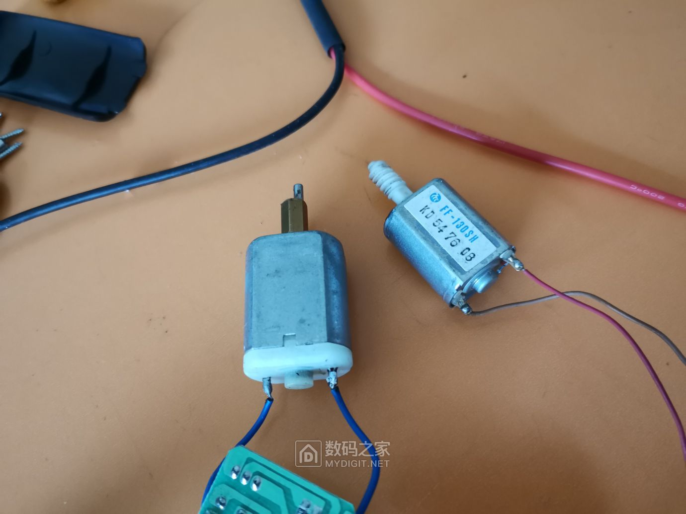

找出之前拆的电机,比比大小 。
另一个头

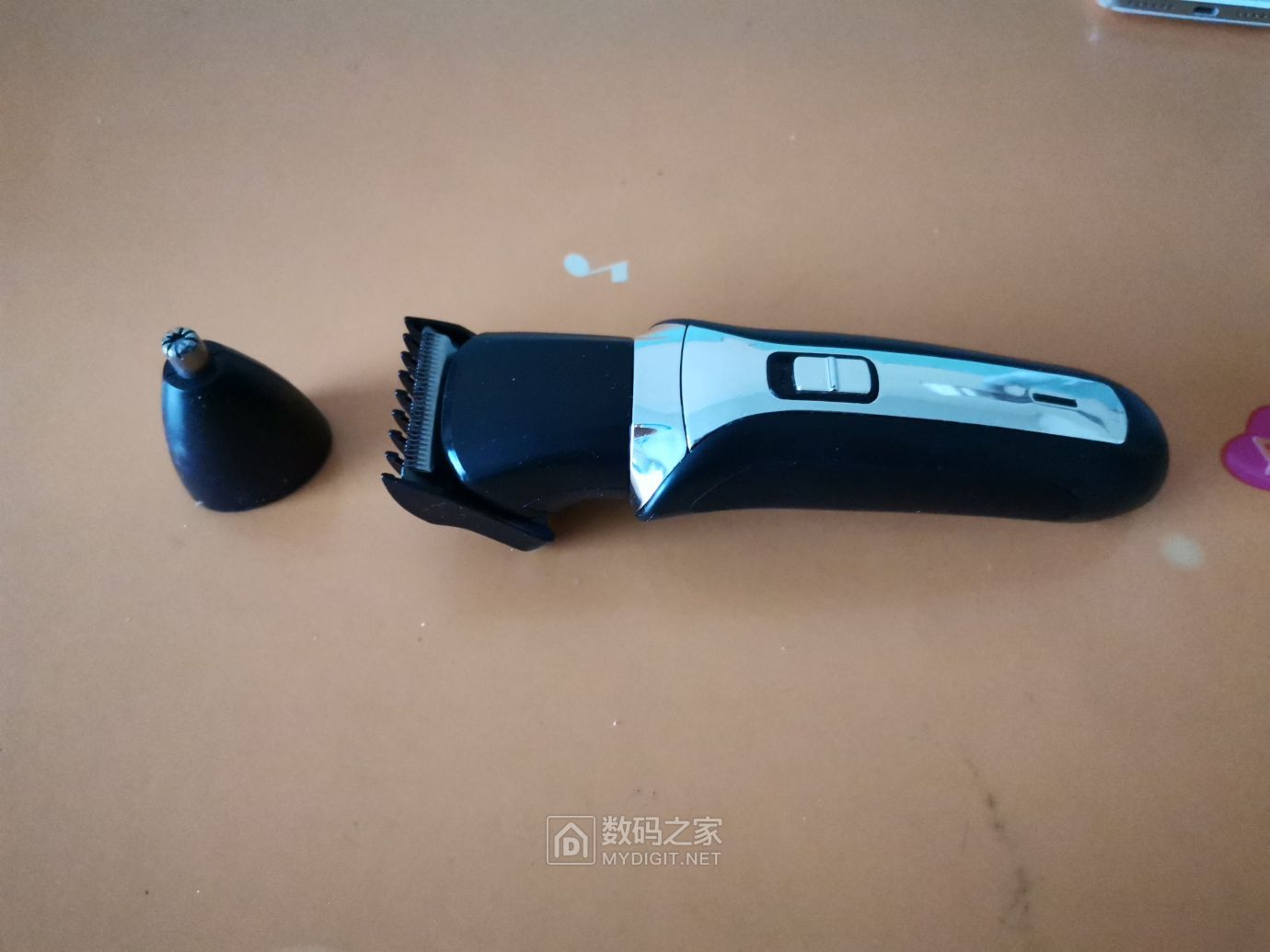

换成5号电池 ,正常工作 。。。
电推子钢还不错 ,应该是震动掉了电机线 。
完毕 。
