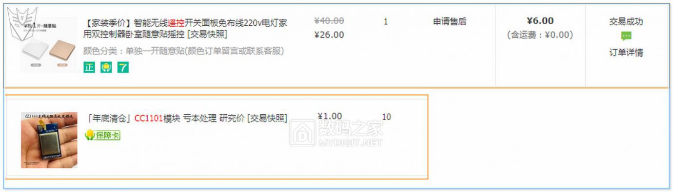

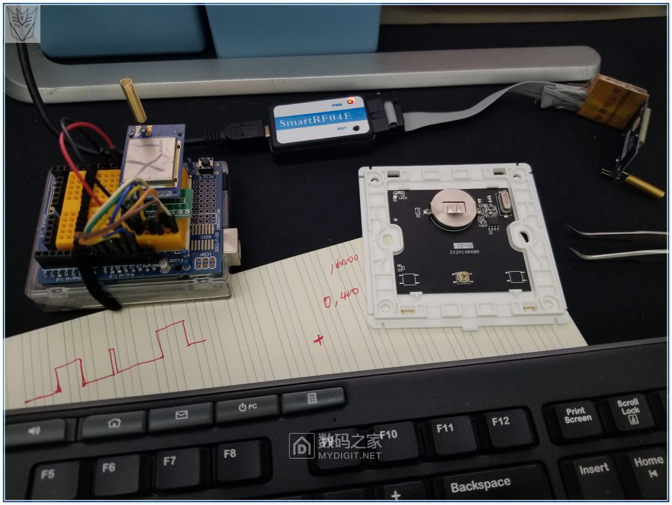

经常在论坛闲逛,看到遥控器便宜,就买了一个;
回来后发现不能配对,就……

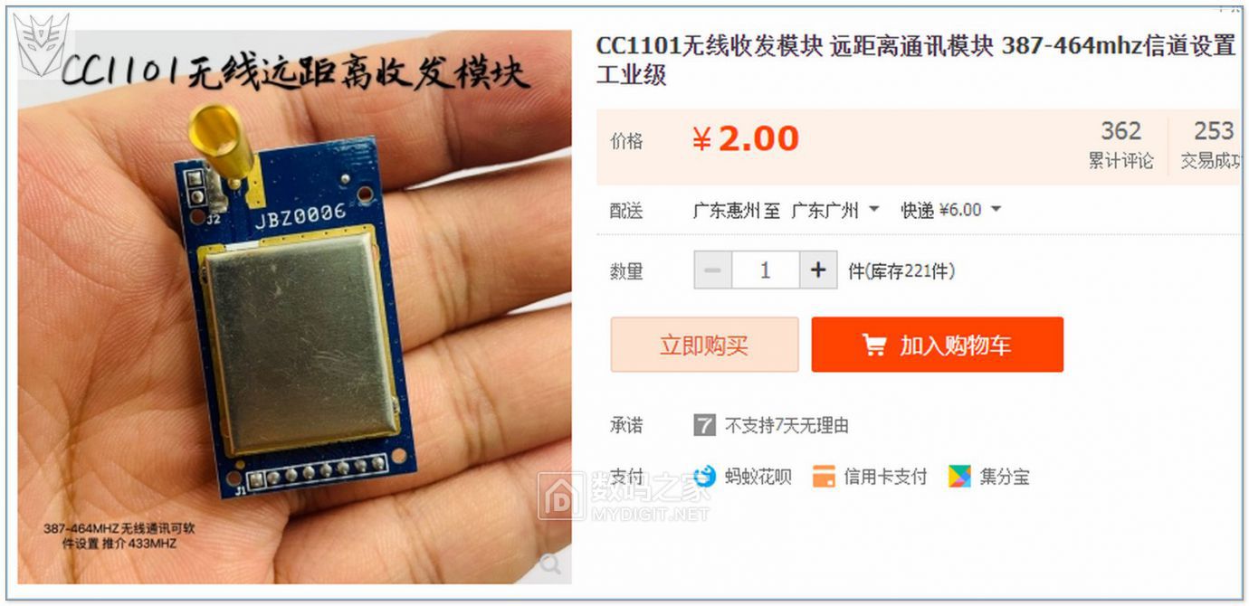

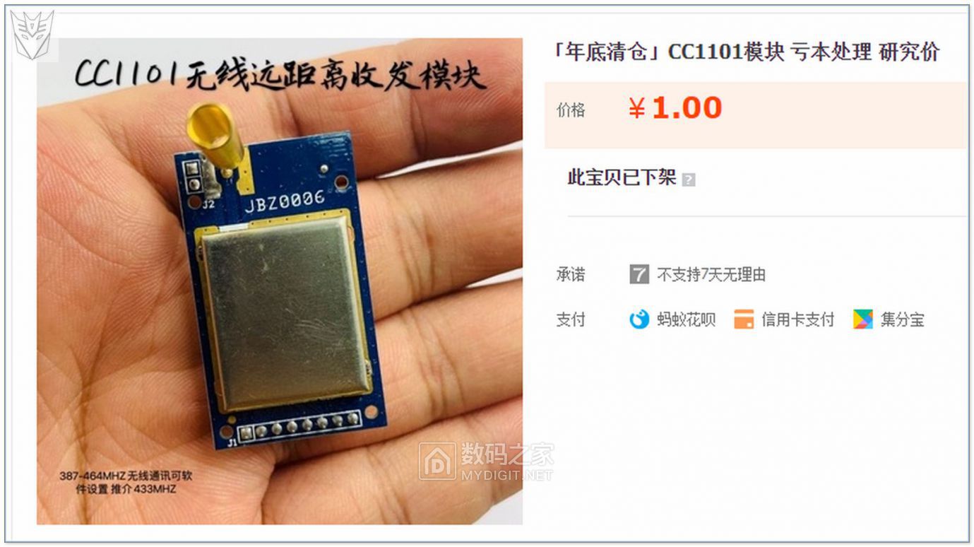

后来又贪图便宜买了个这钟模块;
事实证明,这次操作正确,涨了!!涨了一倍!!这要是股票……
估计这时候我就不在这发帖了。

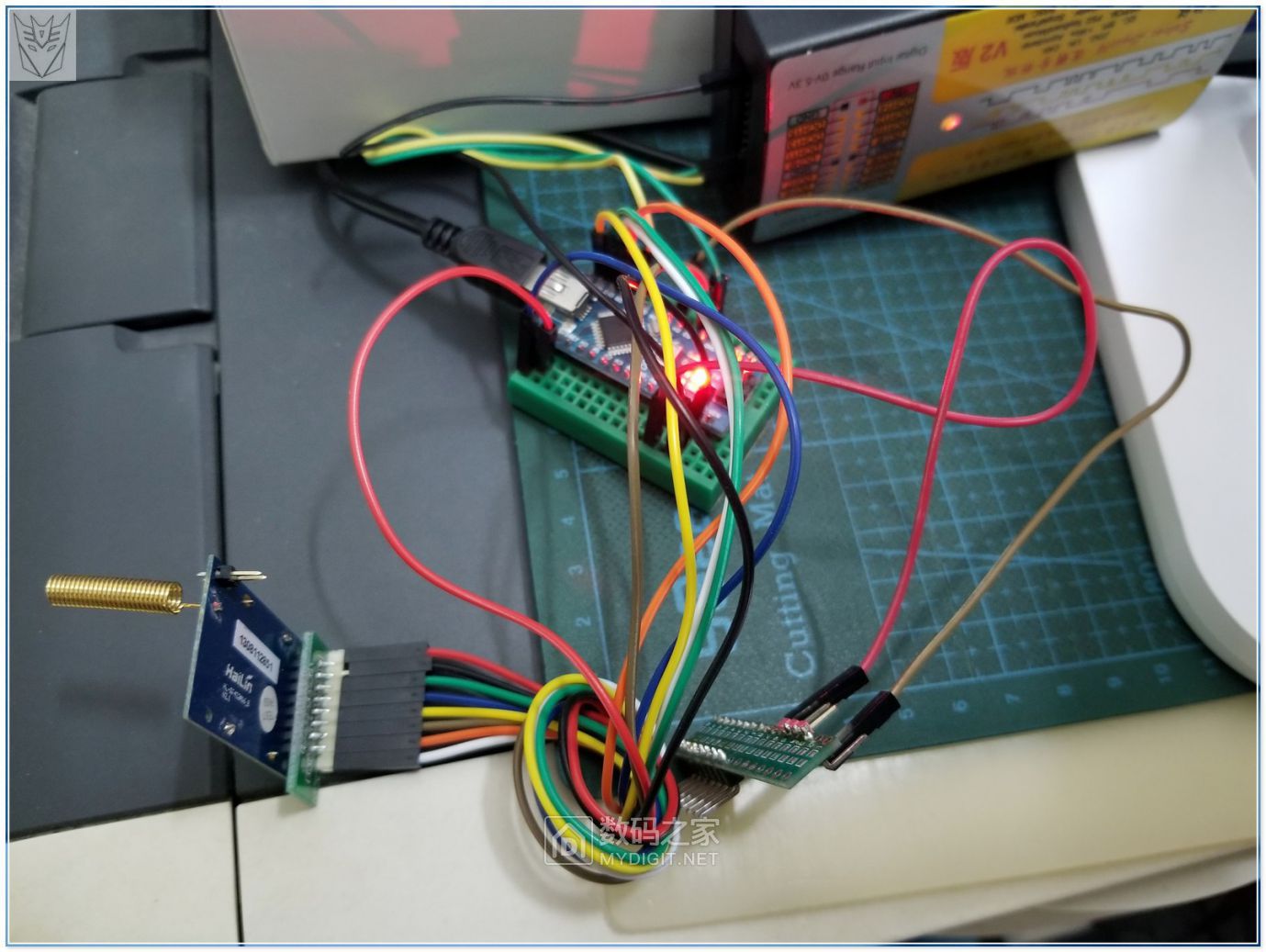

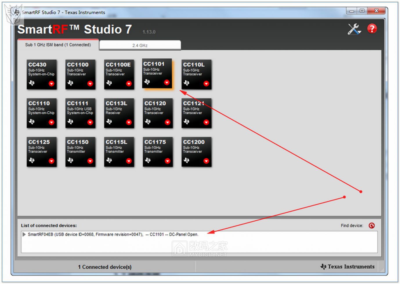

先是考虑买这种来解码,第二天,卖完了!其实别家也还有,但是……
听说这两种也可用
这次不纠结了,全部买!
要知道我以前是混摄影论坛的。(懂的都懂)

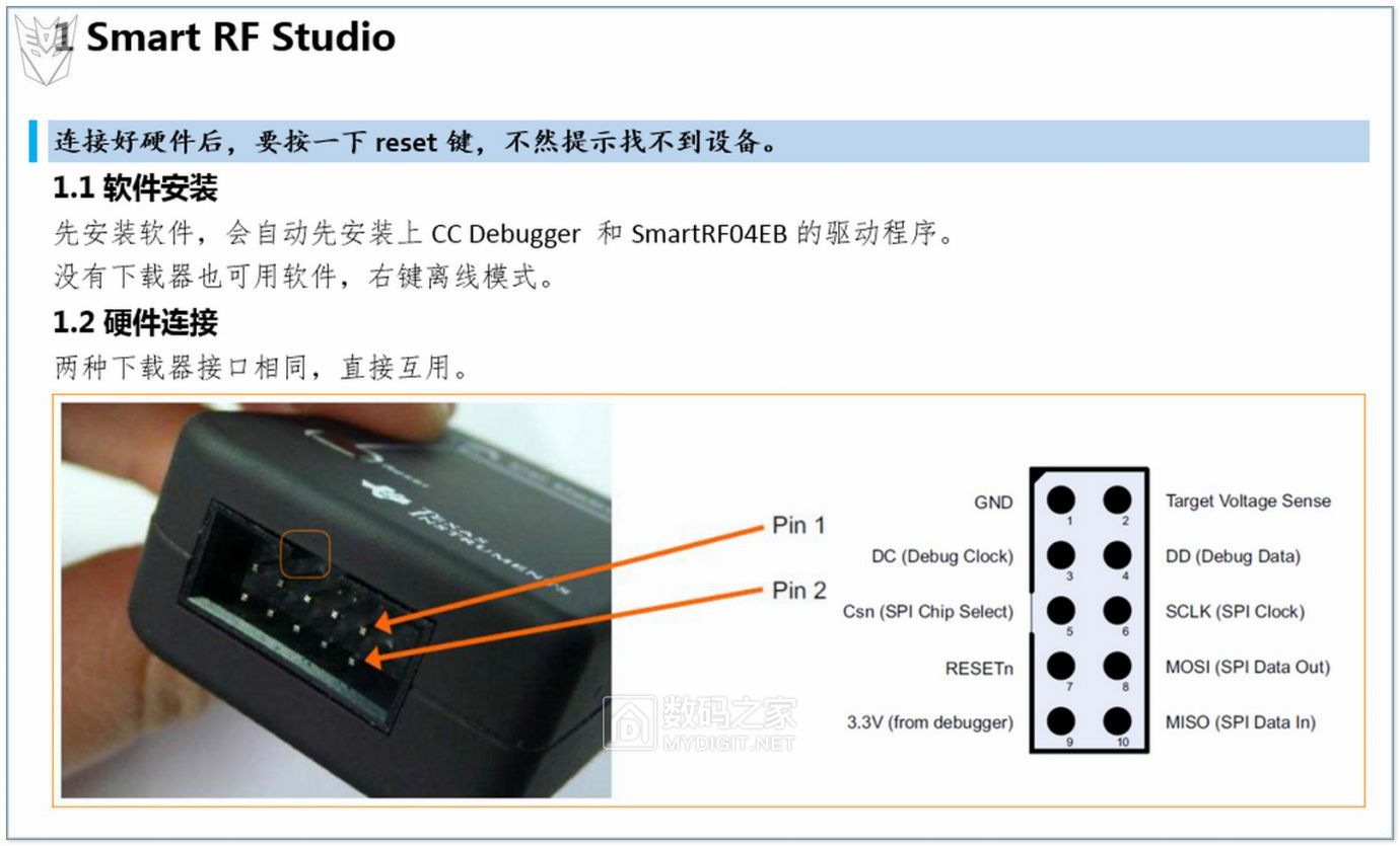

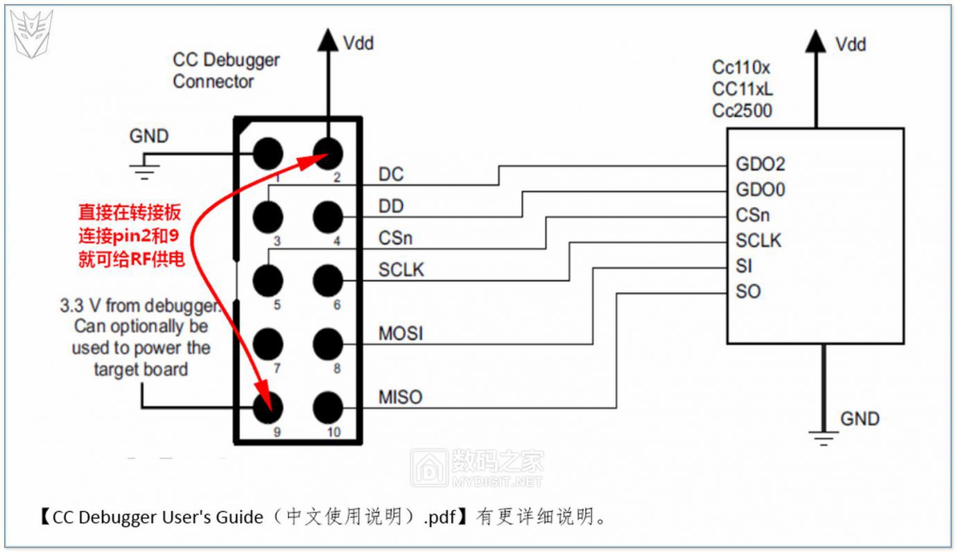

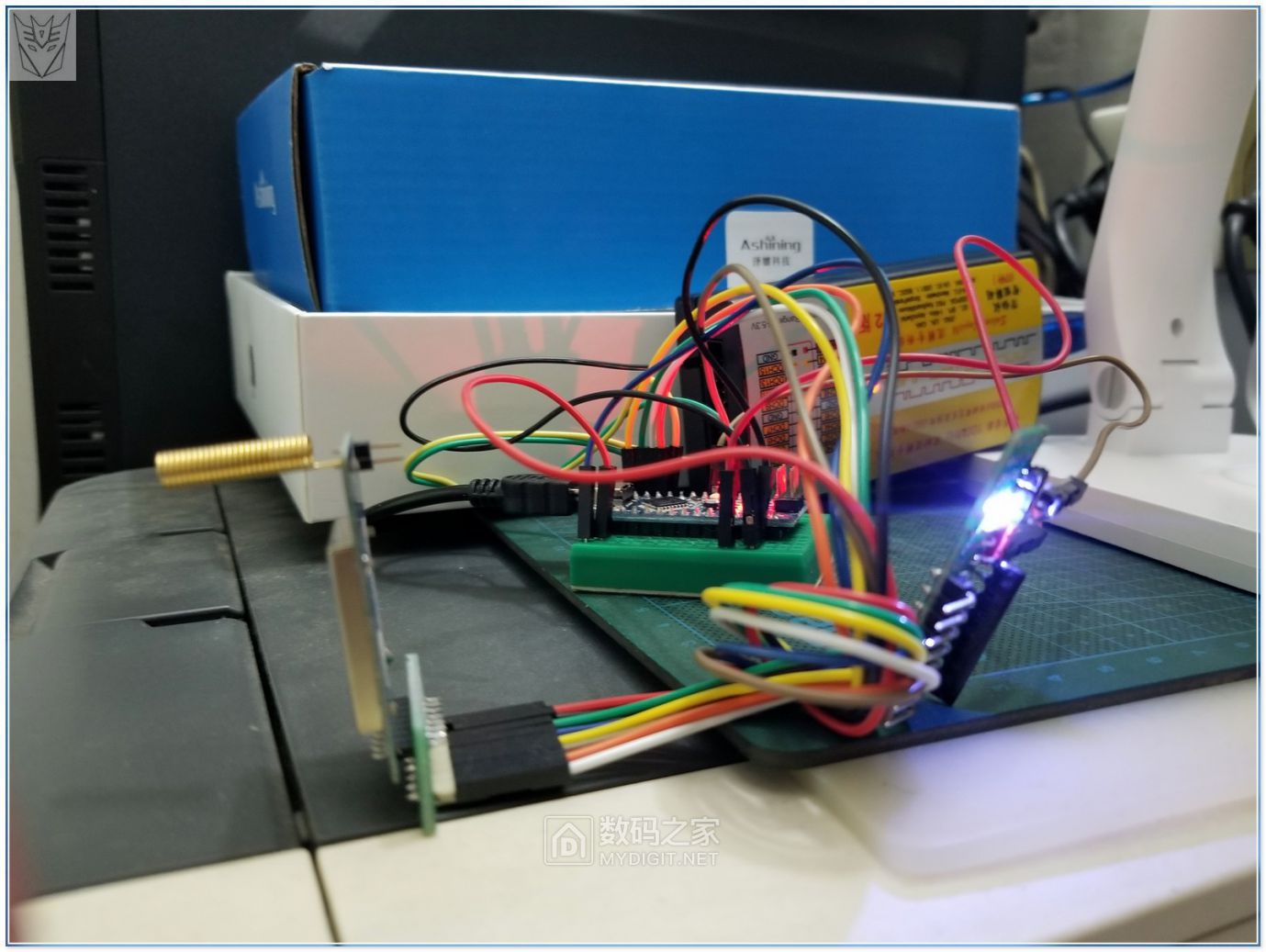

开始折腾

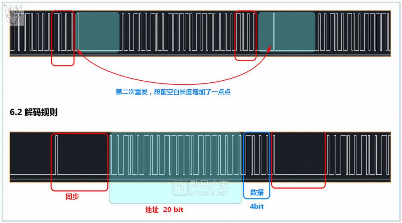

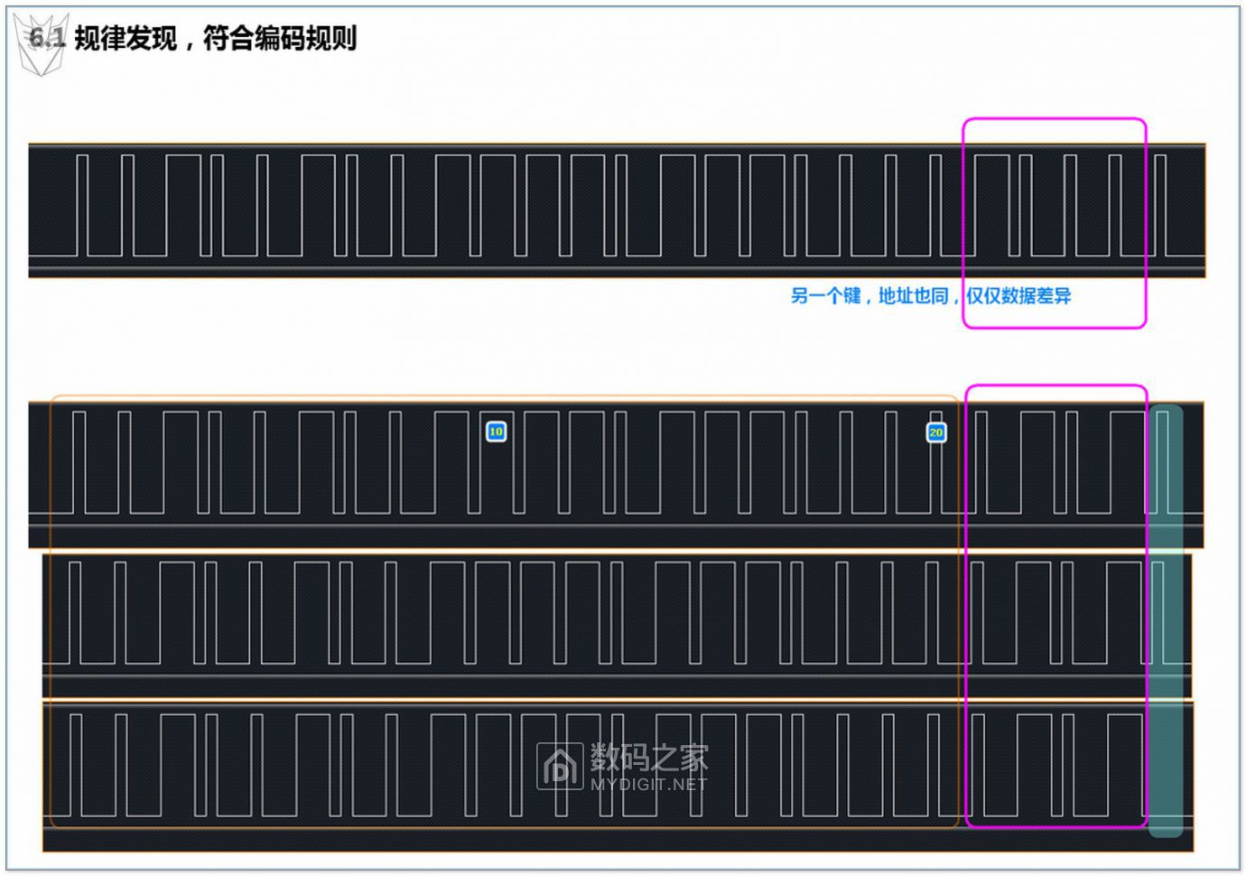

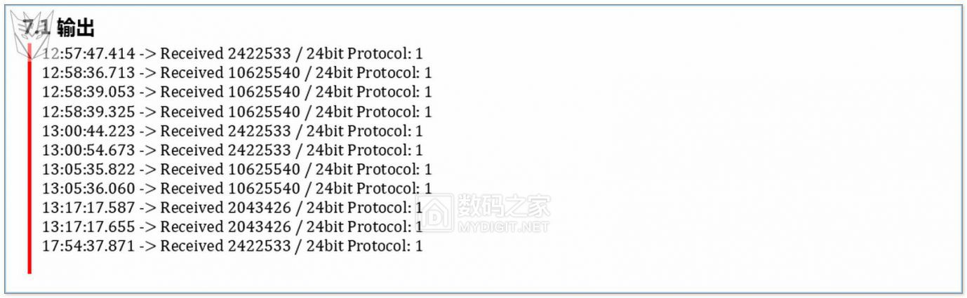

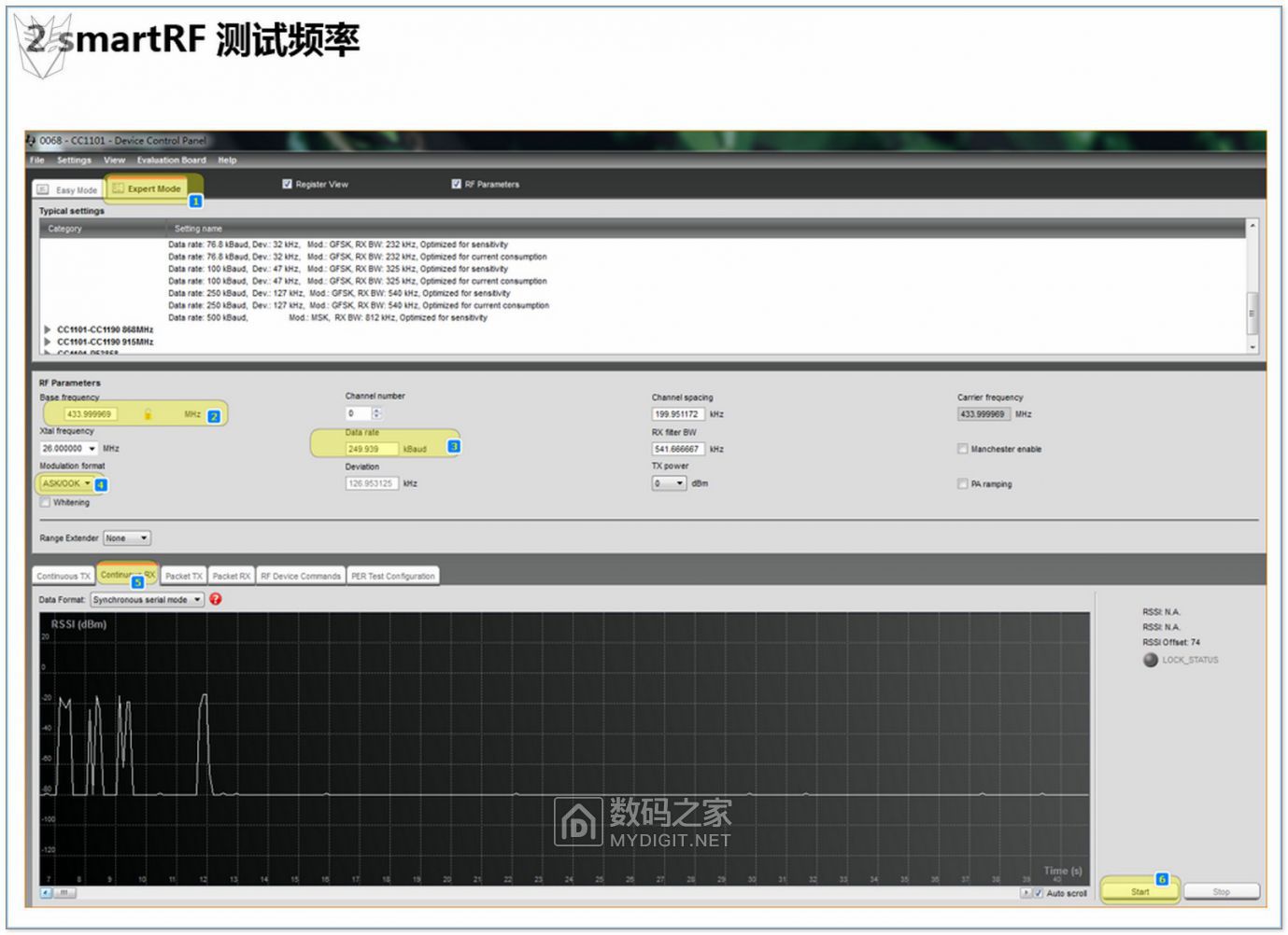

测试了几个频率
315,433,434  ,434的信号最高

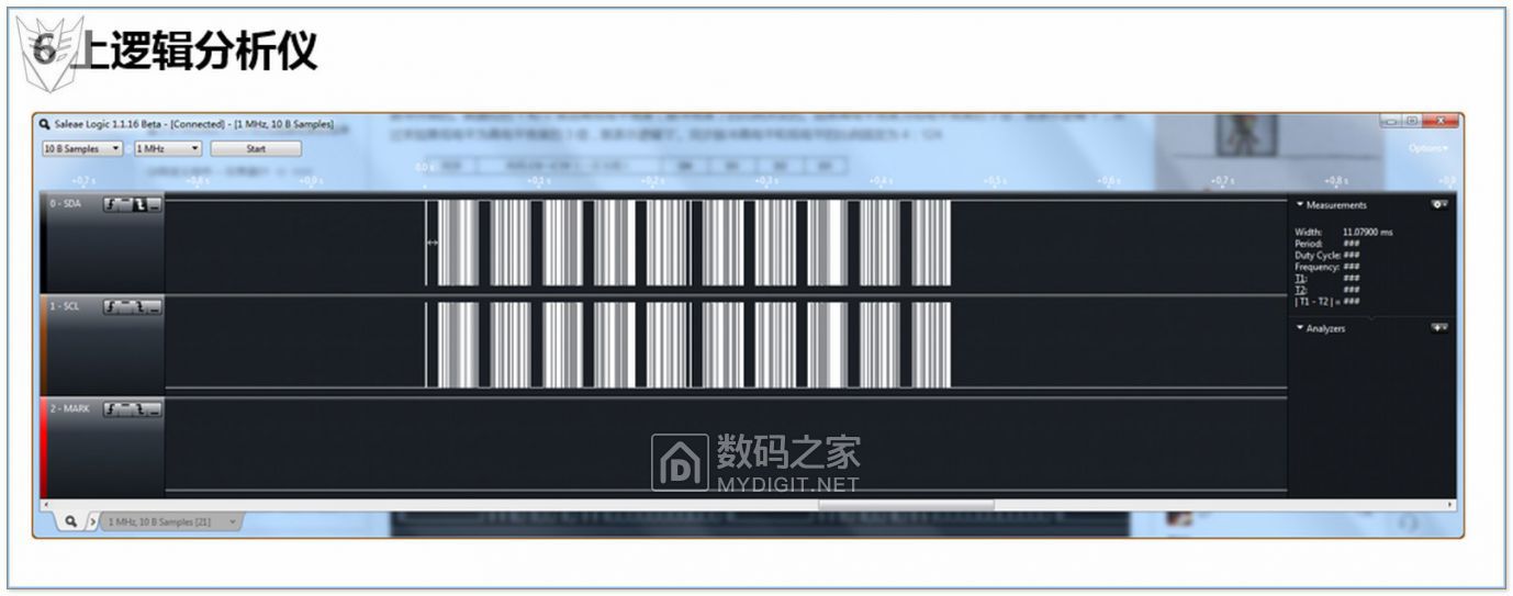

顺利解码,把家里的遥控器都按了一遍
有的可能不是433的
花絮
可以控制led,所有房间和阳台都可以
(房子不大,没有2楼,无法测试隔楼板效果)

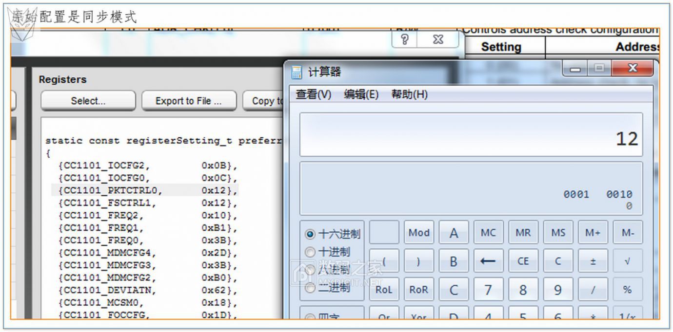

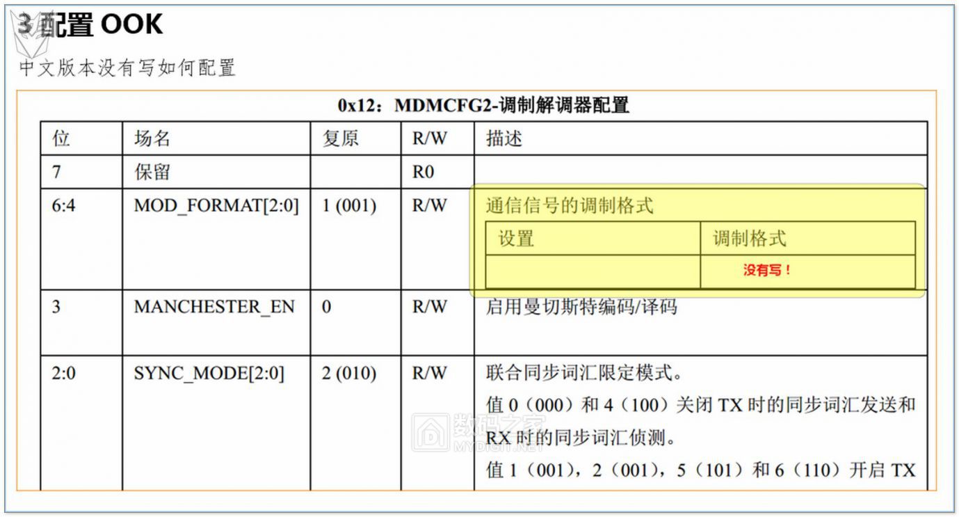

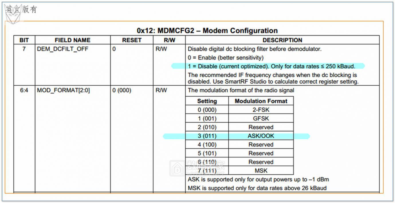

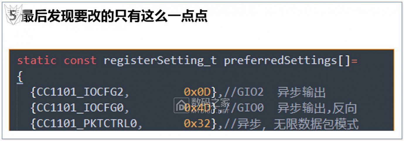

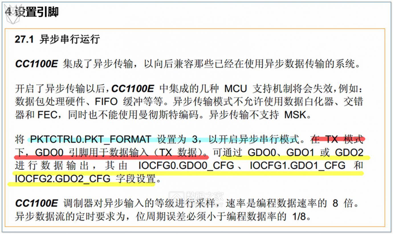

最后给大家推荐个更劲爆的。
这是我【面向百度编程过程中无意发现的】

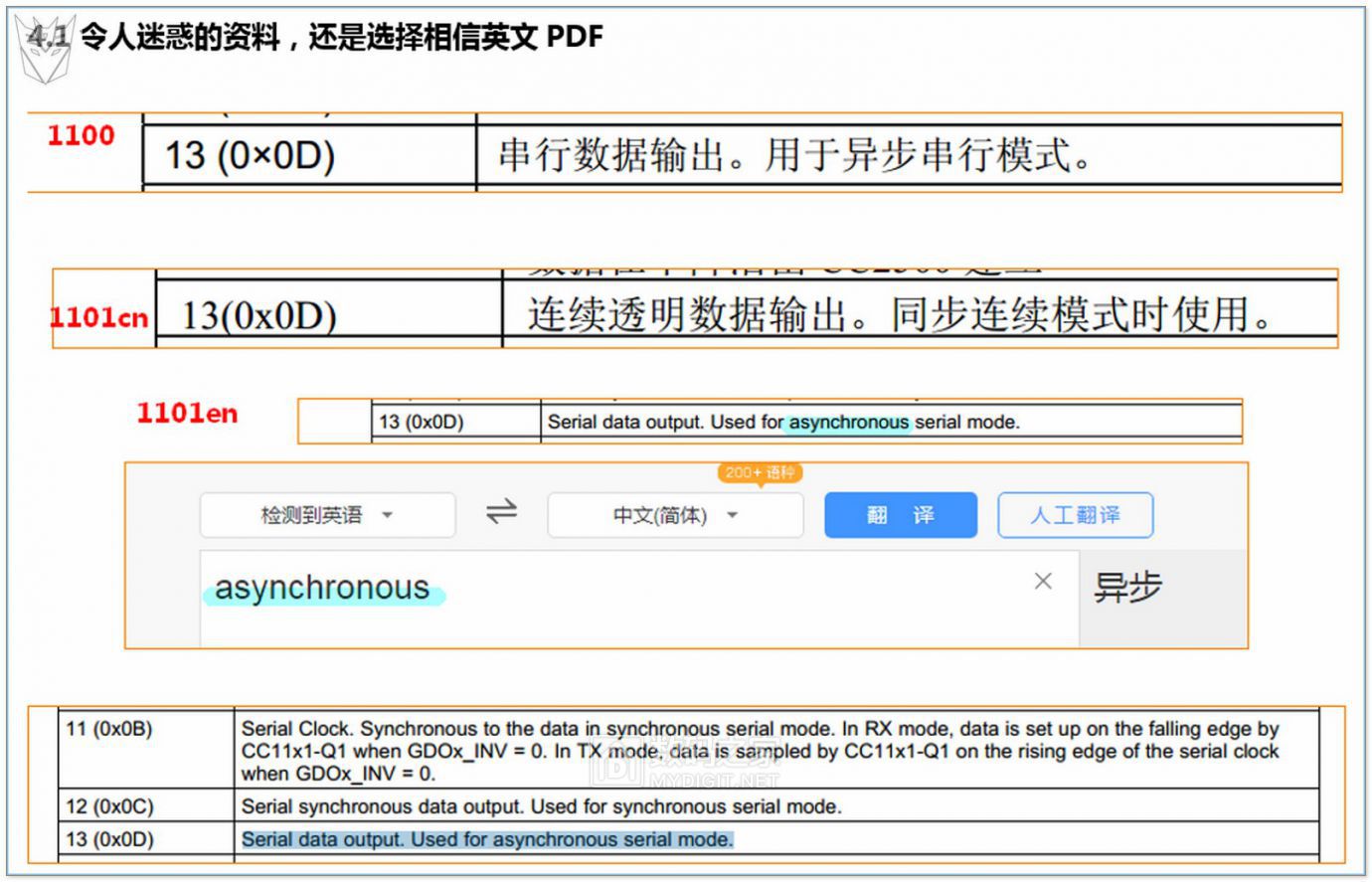

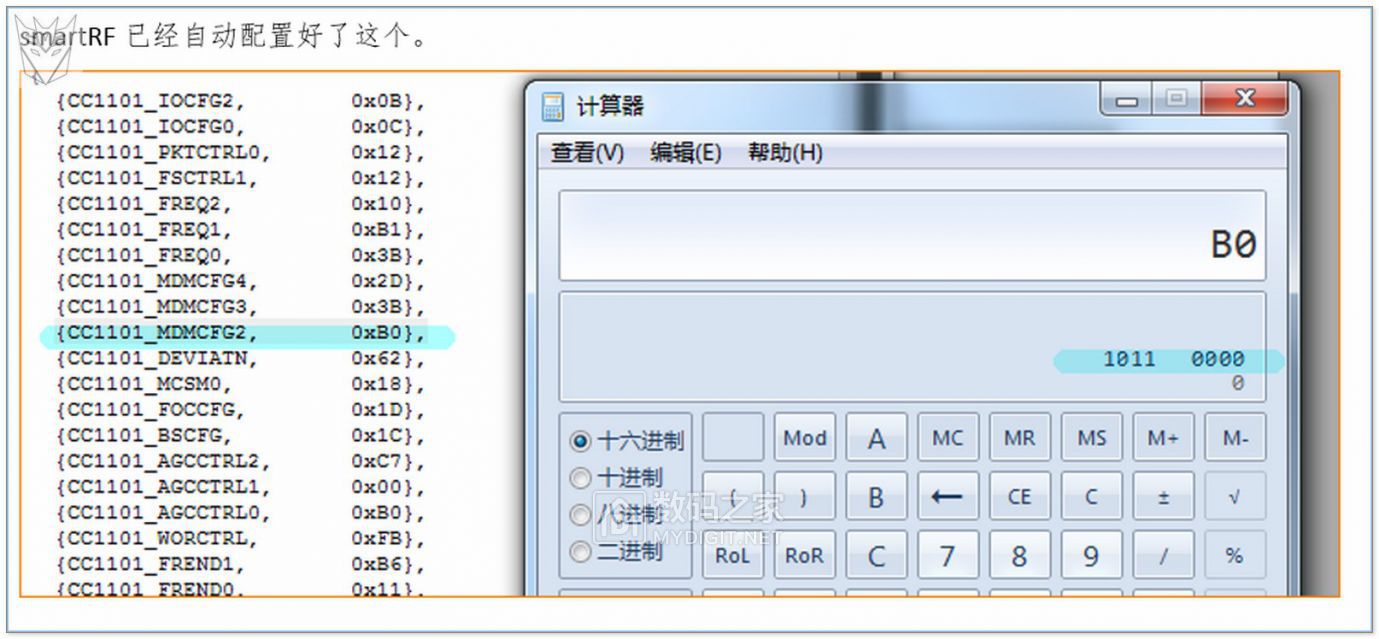

寄存器配置和arduino代码
  1. static const registerSetting_t preferredSettings[]=
  2. {
  3.   {CC1101_IOCFG2,        0x0D},//GIO2  异步输出
  4.   {CC1101_IOCFG0,        0x4D},//GIO0  异步输出,反向
  5.   {CC1101_PKTCTRL0,      0x32},//异步,无限数据包模式
  6.   {CC1101_FSCTRL1,       0x12},
  7.   {CC1101_FREQ2,         0x10},
  8.   {CC1101_FREQ1,         0xB1},
  9.   {CC1101_FREQ0,         0x3B},
  10.   {CC1101_MDMCFG4,       0x2D},
  11.   {CC1101_MDMCFG3,       0x3B},
  12.   {CC1101_MDMCFG2,       0xB0},
  13.   {CC1101_DEVIATN,       0x62},
  14.   {CC1101_MCSM0,         0x18},
  15.   {CC1101_FOCCFG,        0x1D},
  16.   {CC1101_BSCFG,         0x1C},
  17.   {CC1101_AGCCTRL2,      0xC7},
  18.   {CC1101_AGCCTRL1,      0x00},
  19.   {CC1101_AGCCTRL0,      0xB0},
  20.   {CC1101_WORCTRL,       0xFB},
  21.   {CC1101_FREND1,        0xB6},
  22.   {CC1101_FREND0,        0x11},
  23.   {CC1101_FSCAL3,        0xEA},
  24.   {CC1101_FSCAL2,        0x2A},
  25.   {CC1101_FSCAL1,        0x00},
  26.   {CC1101_FSCAL0,        0x1F},
  27.   {CC1101_TEST0,         0x09},
  28.   {CC1101_RSSI,          0x80},
  29.   {CC1101_MARCSTATE,     0x01},
  30.   {CC1101_VCO_VC_DAC,    0x94},
  31. };
复制代码

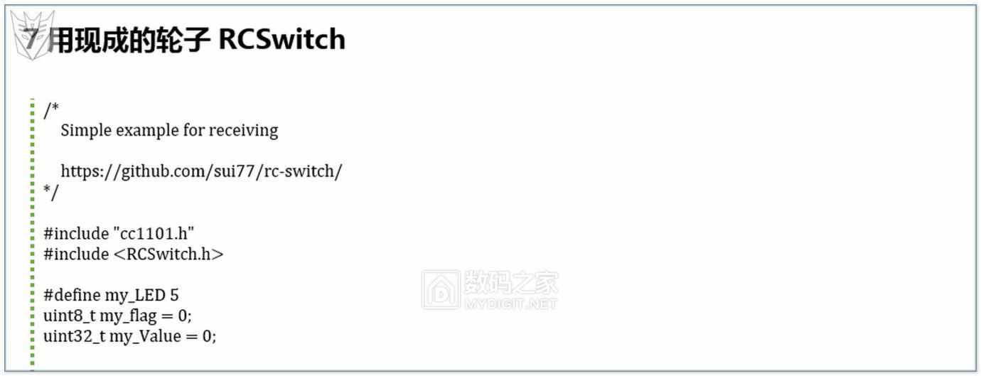

  1. /*
  2.   Simple example for receiving
  3.
  4.   https://github.com/sui77/rc-switch/
  5. */
  6. #include "cc1101.h"
  7. #include <RCSwitch.h>
  8. #define my_LED 5
  9. uint8_t my_flag = 0;
  10. uint32_t my_Value = 0;
  11. static CC1101 cc1101;
  12. RCSwitch mySwitch = RCSwitch();
  13. void setup() {
  14.   pinMode(my_LED, OUTPUT);
  15.   digitalWrite(my_LED, HIGH);
  16.   Serial.begin(115200);
  17.   delay(5000);
  18.   Serial.println("befor RF_set");
  19.   cc1101.print_allreg();
  20.   delay(1000);
  21.   cc1101.Init();
  22.   Serial.println("");
  23.   Serial.println("after RF_set");
  24.   cc1101.print_allreg();
  25.   delay(1000);
  26.   cc1101.SetTRMode(RX_MODE);//开启接收
  27.   mySwitch.enableReceive(0);  // Receiver on interrupt 0 => that is pin #2
  28. }
  29. void loop() {
  30.   if (mySwitch.available()) {
  31.
  32.     Serial.print("Received ");
  33.     my_Value = mySwitch.getReceivedValue();
  34.     Serial.print( my_Value);
  35.     Serial.print(" / ");
  36.     Serial.print( mySwitch.getReceivedBitlength() );
  37.     Serial.print("bit ");
  38.     Serial.print("Protocol: ");
  39.     Serial.println( mySwitch.getReceivedProtocol() );
  40.
  41.   }
  42.   if (2422533 == my_Value)
  43.   {
  44.     if (0==my_flag)
  45.     {
  46.       digitalWrite(my_LED, LOW);
  47.       my_flag = 1;
  48.     }
  49.     else
  50.     {
  51.     digitalWrite(my_LED, HIGH);
  52.     my_flag = 0;
  53.     }
  54.     my_Value = 0;
  55.     delay(2000);
  56.   }
  57.   mySwitch.resetAvailable();
  58. }
复制代码
面向百度编程,参考的文章,在此感谢他们的分享。
https://www.geek-workshop.com/thread-5249-1-1.html

Cc1101解码感觉没有专门的射频模块灵敏度高,不知道是配置有问题,还是什么情况
