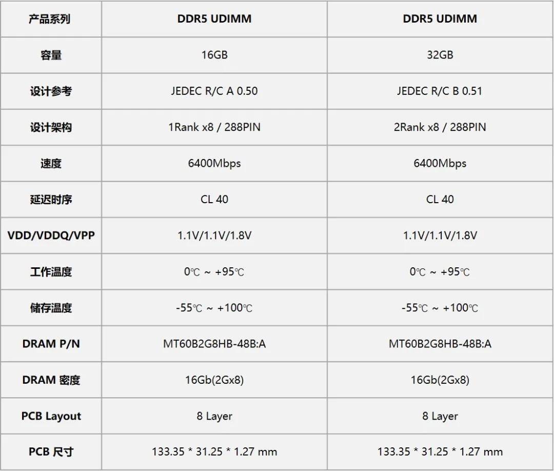

IT之家3月16日消息 深圳公司江波龙今日正式发布 Longsys DDR5 内存模组产品(ES1),包含两款全新架构的产品原型,分别是 1Rank x8 和 2Rank x8 标准型 PC Unbuffered DIMM 288PIN On-die-ECC。
官方公布了这两款内存的详细参数。可以看出,DDR5 内存的速度相比 DDR4 有了明显提升,PCB 尺寸也与 DDR4 类似。

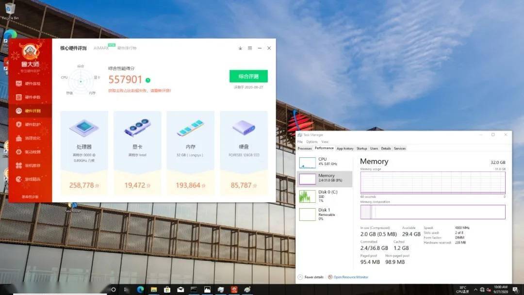

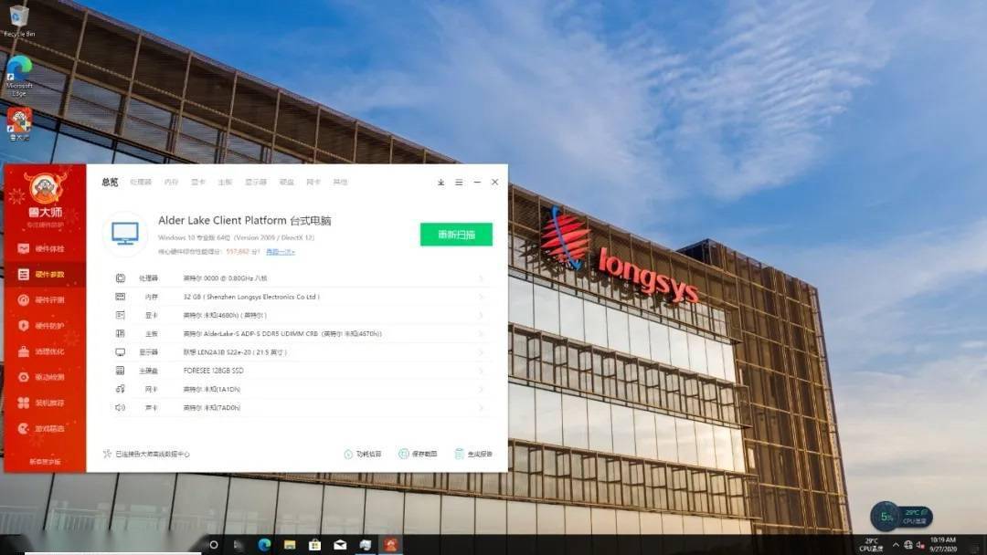

随后,江波龙在英特尔 AlderLake-S 开发平台上对 Longsys DDR5 32GB 6400 内存进行了测试。测试使用 Windows 10 专业版系统,可以看出内存频率为 4800MHz,未发布的英特尔 12 代处理器型号无法显示出来。
经过鲁大师测试,该平台综合得分 557901 分,内存单项得分高达 193864 分。
值得注意的是,尽管插槽上仅安装有一条内存,但任务管理器中显示为双通道。

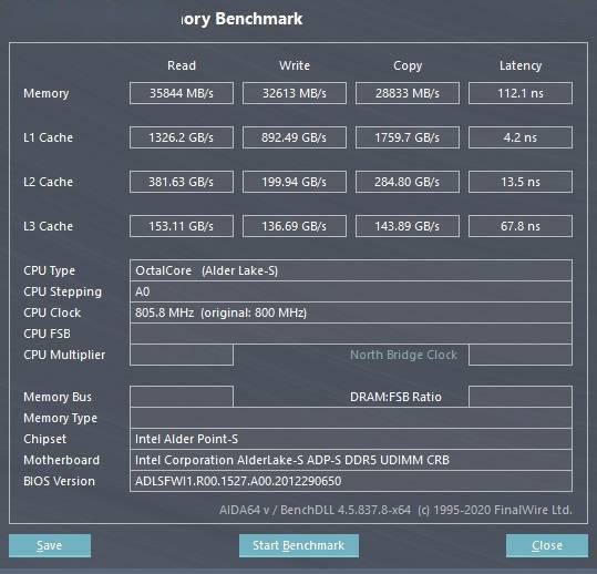

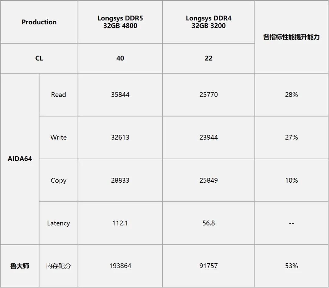

官方使用 AIDA64 进行跑分,可以看出这款内存的读取速率为 35844MB/s,内存写入速度 32613MB/s,拷贝速度 28833MB/s。不过内存延迟有些高,为 112.1ns,可以预测这是因为英特尔 12 代开发板固件尚不成熟。
IT之家了解到,江波龙还对 DDR4 内存进行了对比测试,可以看出 DDR5 内存的性能有了大幅提升,鲁大师内存跑分提高了一倍。

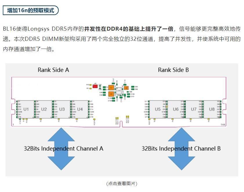

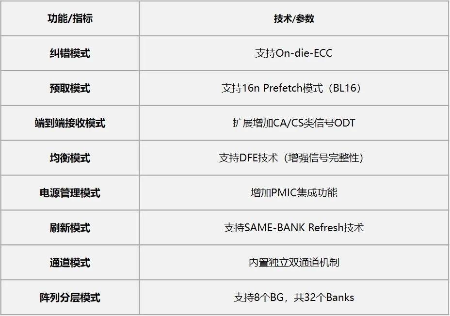

江波龙 DDR5 内存支持片上 On-die-ECC功能、16n Prefetch 模式(BL16),均衡模式 DFE 技术等特性。这款 DDR5 内存内置独立双通道机制,单条实现双通道,可明显提高运行速率。
