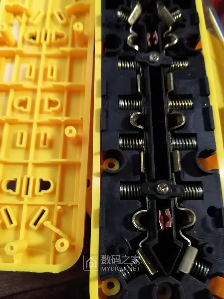

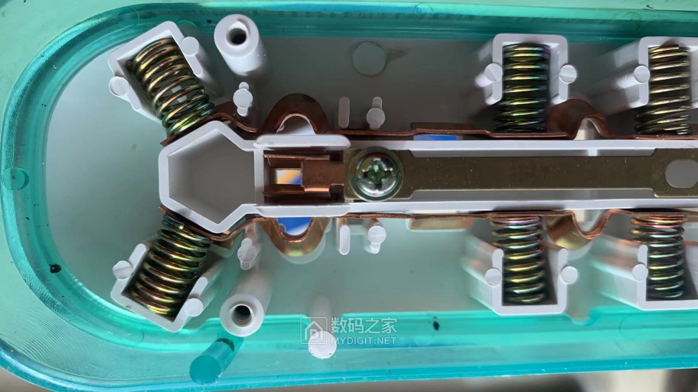

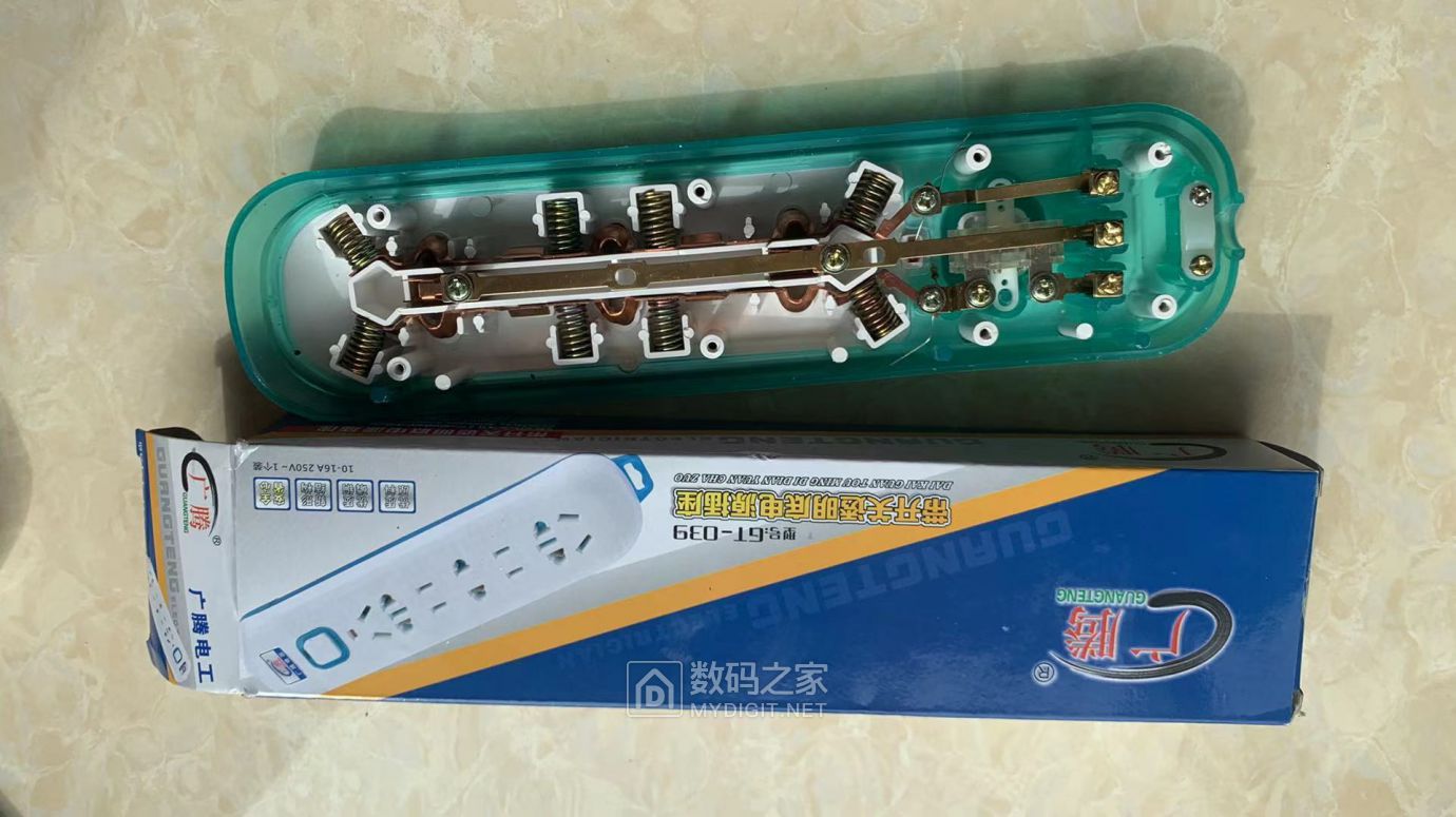

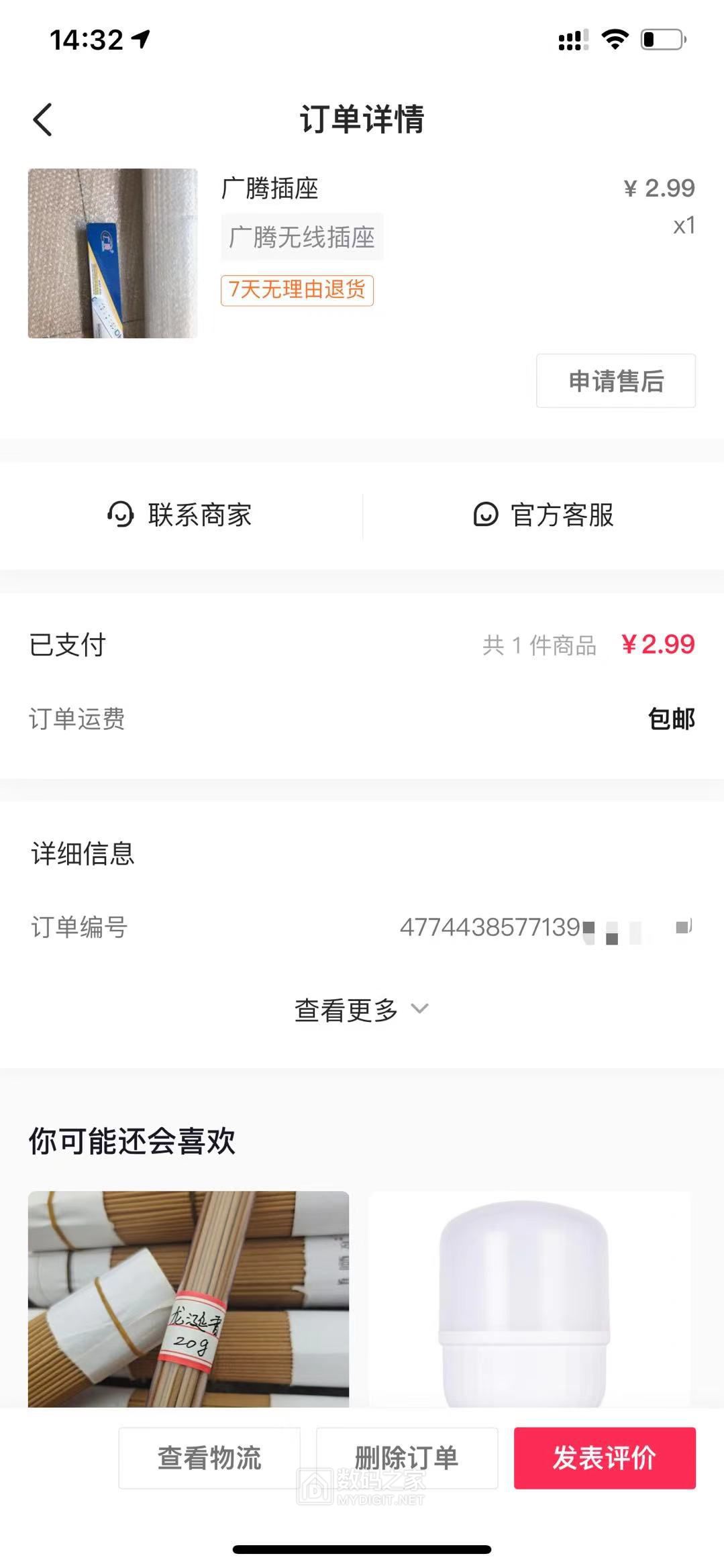

平时看看抖音很少看直播,前几天晚上没事的时候翻到个直播(卖灯的)主播为了增加人气,送一些小礼品(带线的,不带线的插排),老板信誓旦旦的说是铜条,大功率的,正好家里电车充电少个插排,就抢了两个,2.9一个包顺丰,心想充充电车功率不高应该没事,到手了第一时间拆开看看

这个价格能包邮,赚到啦。做工还可以
发表于 2021-3-22 15:08:09 | 显示全部楼层
很少看到有弹簧的,看来不容易松动:praise:
发表于 2021-3-22 15:08:17 | 显示全部楼层

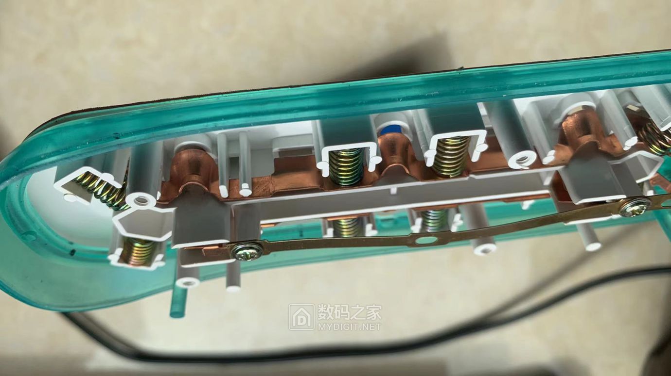

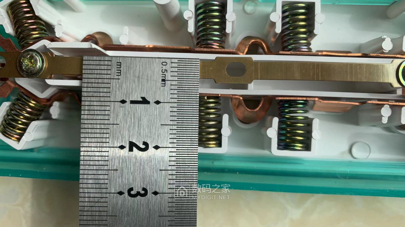

还真是铜条。

这铜排可以。
之前在市场上买过一种铜条很厚实的排插,自以为买到了好货,结果那铜排是真的没啥问题,但是塑料外壳不行,好像是回收塑料,特别脆,一碰就挂。没用太长时间外壳先挂了。
不知道你这个怎么样。

用磁铁吸下看铜条是不是铁镀铜的,这种外壳不耐热的,只能小功率用用不安全。自己懂低功率用用没事,就怕哪天家人拿去厨房、卫生间用就出事了。还是不要买这种垃圾,安全第一。

没有安全门,过不了认证

对,拿回来一看插口没有安全门设计,小孩手指头都能塞进去, 也就做赠品用用,大市场也不敢卖吧
