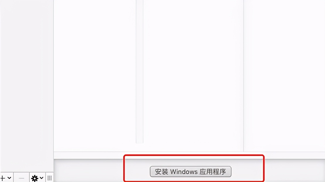

第一步:打开CrossOver软件,我们点击下方的“安装Windows应用程序”按钮,打开安装软件界面。

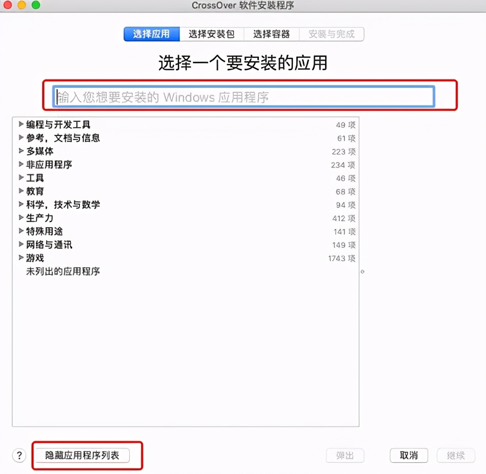

第二步:默认情况下是隐藏应用列表的,我们可以点击下方的“显示应用程序列表”来展示应用程序分类;从应用程序分类中我们可以查看CrossOver提供给我们安装的那些应用程序。

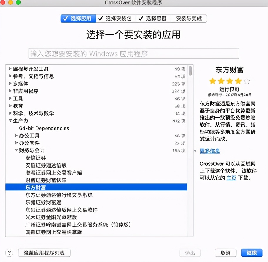

第三步:下面以“生产力”分类中的“东方财富”软件为例进行安装,我们点击该软件项目,右侧可以看到它的具体信息,点击右下角“继续”按钮,正式开始安装之旅。

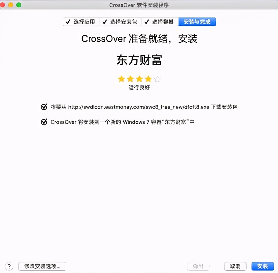

第四步:点击过后会跳到下图4所示界面,提示我们安装包的版本、下载的网址等信息。我们可以点击下方的“修改安装选项”,修改安装过程所记录的日志文件内容和日志文件存储路径。确认设置完成后,点击“安装”即可自动开始安装软件啦。

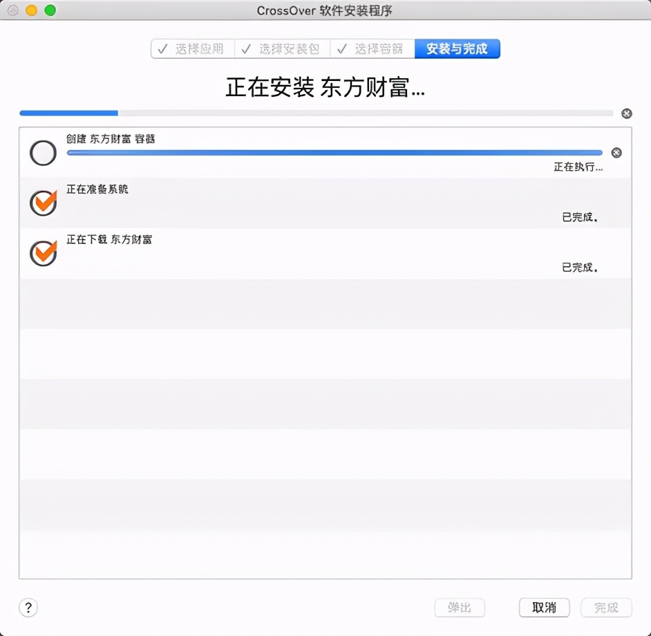

第五步:安装过程界面如图5,创建容器和下载安装包的动作是同步进行的,我们只需要等待安装包下载完成后,进行手动安装即可。

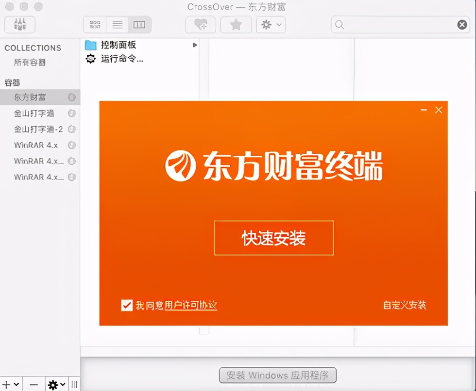

成功安装后,CrossOver会默认帮我们在容器中打开此软件,在下方的任务栏中也可以看到软件最小化的图标,右键点击图标选择“退出”可以快速关闭软件。如果想要高效管理CrossOver容器里的程序,点击查看即可。
