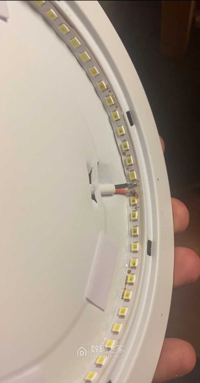

如下图这种情况灯珠,柔性基带不想拆
想用两把烙铁,能轻松把灯珠取下并更换吗?
也不想动风枪,因为,高温灯外壳白色油漆恐变色

即使可以,这么多坏的,换上白漆也烫变色了
发表于 2021-4-22 16:19:04 | 显示全部楼层
不要用两把烙铁,用一把外热的就行,去找个塑铜线,把里面的铜芯搞出来,弯成两脚的形状拆很方便的,两个烙铁使用起来也不方便就像这个样子的

不要用两把烙铁,用一把外热的就行,去找个塑铜线,把里面的铜芯搞出来,弯成两脚的形状拆很方便的,两个烙 ...
非常贴心的回复,满满都是干货
我理解就是做一个与灯珠等长的叉子
非常感谢

你这办法根本拆不掉!除非烫坏掉下来……
发表于 2021-4-22 20:44:24 | 显示全部楼层
没有拆过灯珠的人才出这个主意!
灯珠是3个焊点的,两个电极中间还有个较大的散热焊点,只加热两点,是准备弄坏灯珠呀,还是弄坏基板?
