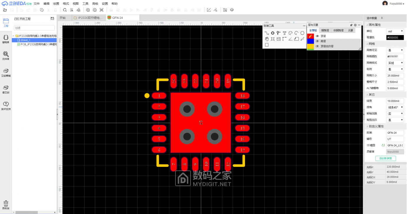

IP2326是QFN-24封装,但是立创EDA自带其他QFN-24芯片的封装库,随便找一个打开
IP2326需要考虑散热,随意在原有封装的底部焊盘打几个过孔,完成后在右侧自定义封装属性里输入名称等信息
4.png 3D模型一栏点开后搜索QFN-24,调整XYZ轴的位置,将模型和焊盘对齐,完成后就可以保存封装了

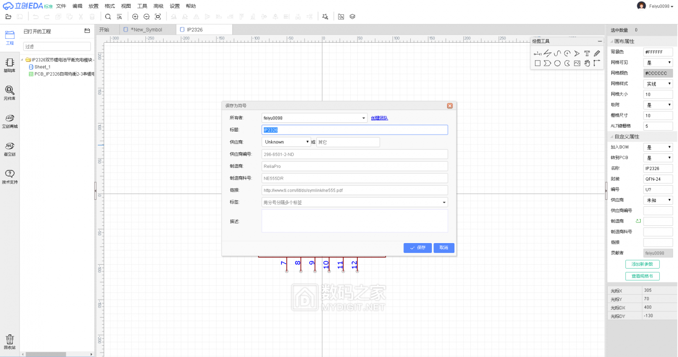

再次打开DATASHEET,找到引脚定义,接着到立创EDA新建一个符号
按照引脚定义绘制

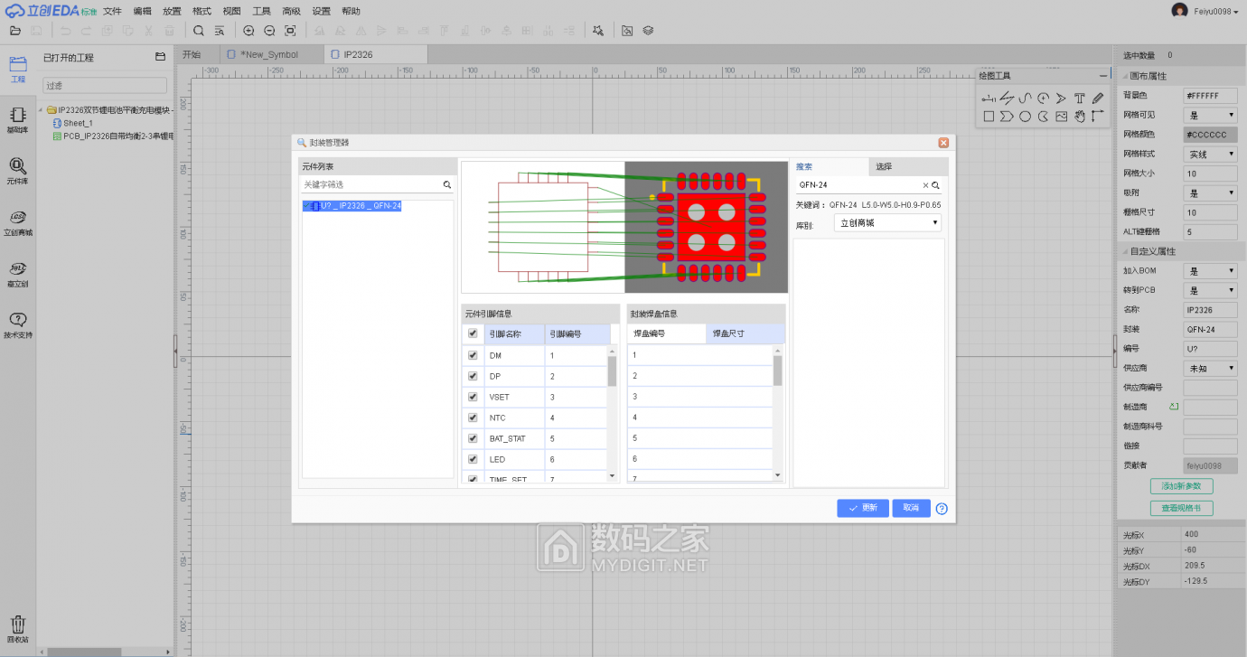

绘制完成后点击右侧封装,搜索刚才保存的封装名称,检查引脚和焊盘是否对应
没有问题就可以保存符号了

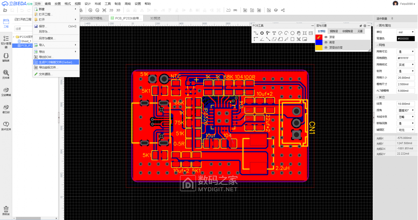

绘制完成保存后选择原理图转PCB

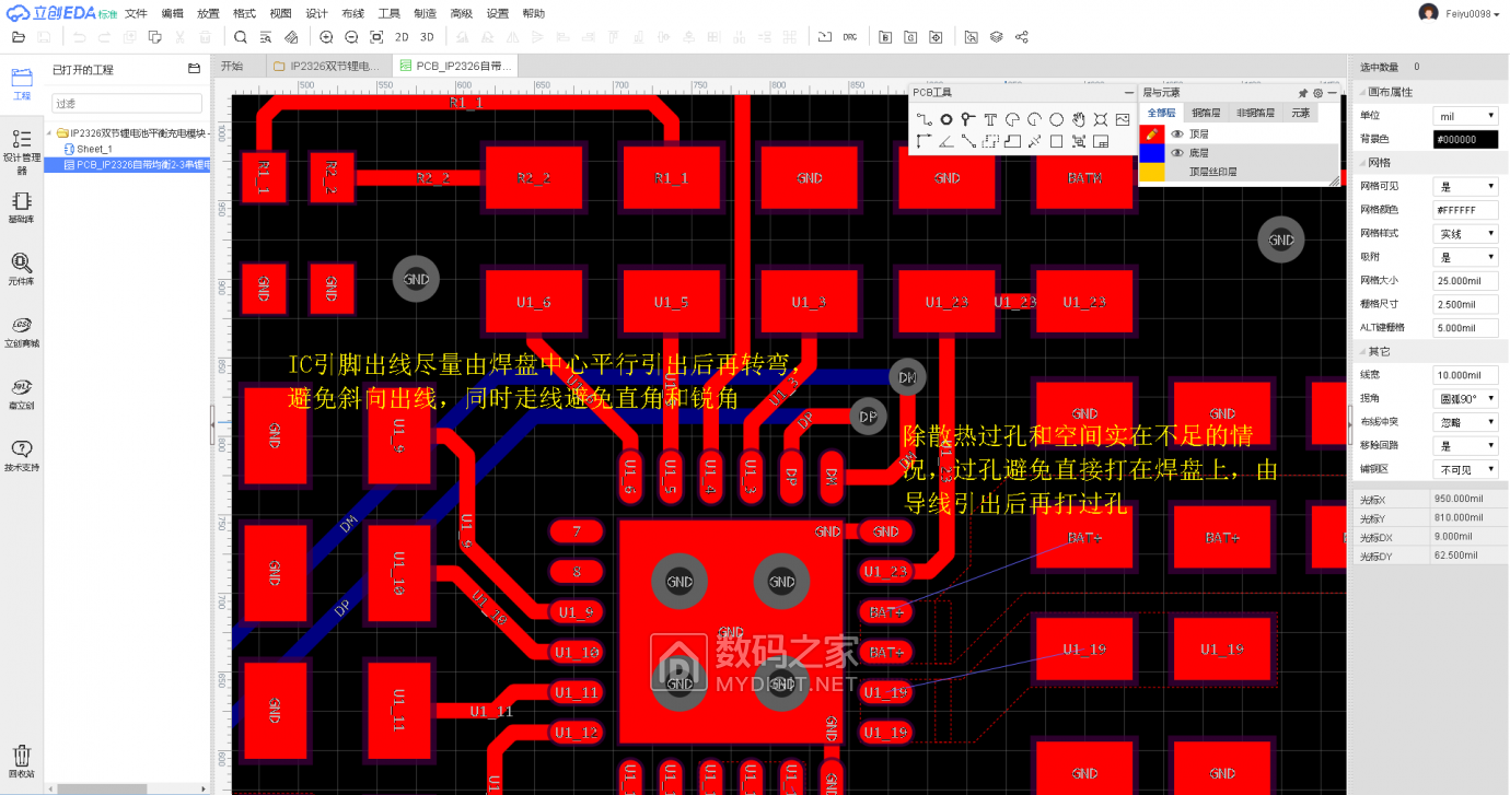

一些绘制PCB的注意事项
绘制完成后检查下网路完整性和DRC规则,没问题就可以生成GERBER发给嘉立创或者捷配打样
