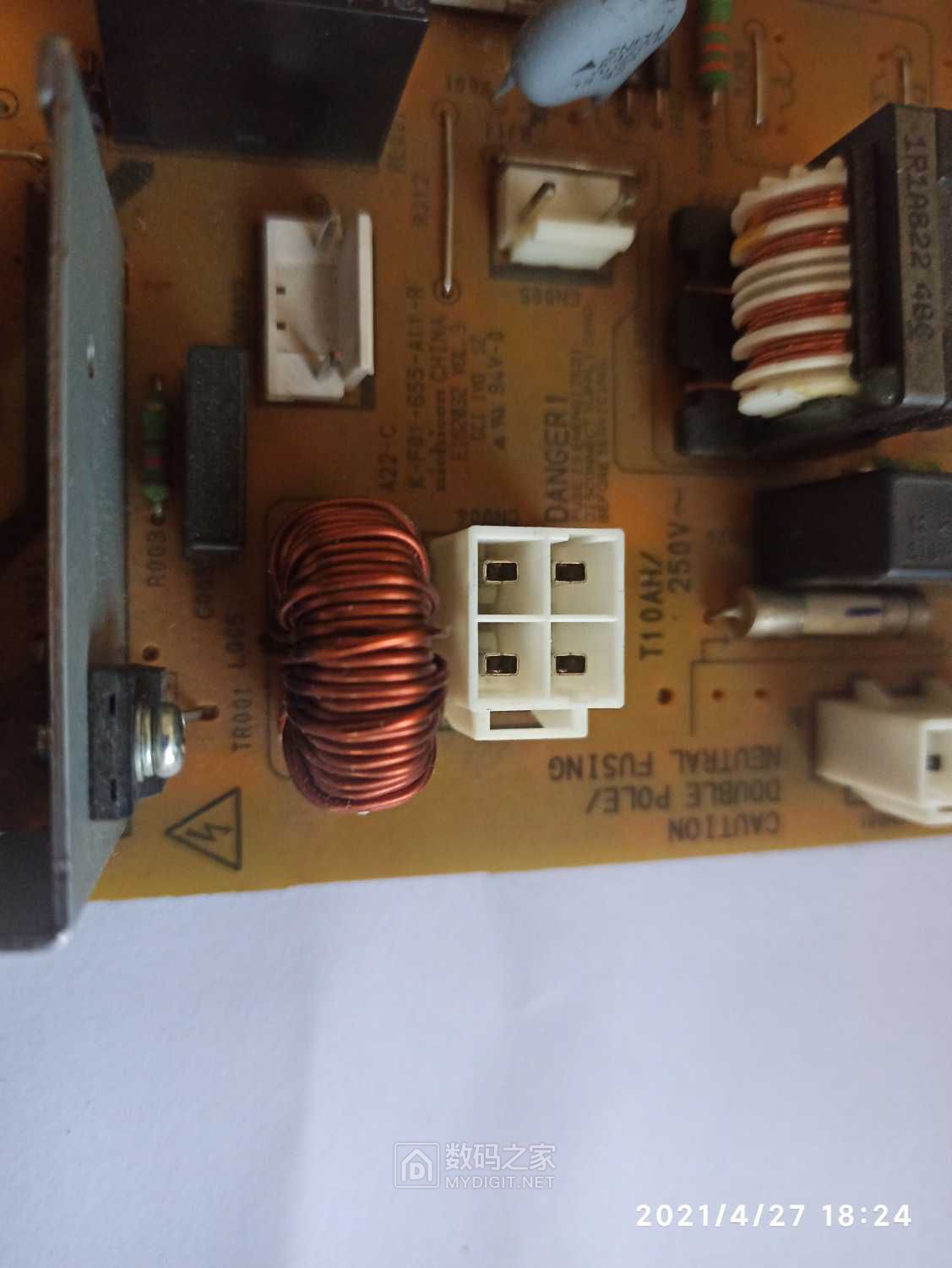

各位大佬,兄弟偶然得到两块打印机电源板,今天有时间上电测了一下,300v大电容没有电,不知道是不是板子上面的4p接口需要短接?因为功率比较大怕炸机,所以想让各位大佬掌掌眼,看看这个地方应该怎么样操作,有没有可能这个地方是一个开关?谢谢焊上两根细导线试验了一下,可以正常使用,感谢各位
发表于 2021-4-27 18:35:54 | 显示全部楼层
跟线,不会少玩:lol:
回复 支持 2 反对 0
发表于 2021-4-27 19:44:00 | 显示全部楼层
通常,这种情况查一下保险丝是否断、整流桥是否坏,再看看抗干扰的EMC电感是否通、NTC保护电阻是否断。接下去就得自己研究了。
回复 支持 2 反对 0
发表于 2021-4-27 20:04:45 | 显示全部楼层
大电容上的电压跟那4P插没关系,进线桥式整流就到大电容了,大电容没电压就检查保险,NTC等
回复 支持 2 反对 0
发表于 2021-4-27 20:09:40 来自手机浏览器 | 显示全部楼层
这种板子一般有个接口是接开关的   顺线路看一下  如果看不明白就别玩子

发表于 2021-4-27 20:30:18 | 显示全部楼层
跑跑线路看呢,有一个两插的,看看是不是外接电源开关了

 楼主| 发表于 2021-4-27 21:24:18 | 显示全部楼层
目前就是220v交流进来来后两个保险管,到这个4p的地方就断开了,我想着应该是个开关呢

 楼主| 发表于 2021-4-27 21:26:10 | 显示全部楼层

 楼主| 发表于 2021-4-27 21:26:53 | 显示全部楼层
嗯,准备明天之间连接上面试试,看看会不会响:lol:

发表于 2021-4-28 00:12:01 | 显示全部楼层
直接给全桥中间俩腿接上线插220就知道了
发表于 2021-4-28 03:50:57 来自手机浏览器 | 显示全部楼层
四孔接口电源开关,,两线接口一个是接定影器的,一个是主板供电的

发表于 2021-4-28 06:43:37 | 显示全部楼层
把表哥拿 出来,顺着进线往下找
发表于 2021-4-28 10:09:16 | 显示全部楼层
zhee123321 发表于 2021-4-27 21:23
感谢回复,电源板应该是好的
那就是电路不通了。查200V~进来后是怎样通过4P插座接至整流桥这一路的。也许4P插座后面接的就是一控制电路。这部分线路不难查。
 楼主| 发表于 2021-4-28 10:38:21 | 显示全部楼层
嗯,是的,这样也能使用,就是前面的元件都不起作用了
