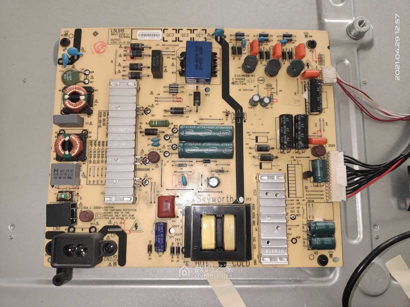

昨晚好好的,今天来开电视,发现遥控器无效。
然后发现电源指示灯不亮,以前是长亮红色灯,开机后亮绿色灯,这种情况是主板坏的几率大些还是电源板坏的几率大些'?
从哪里开始检修?

有待机电流
发表于 2021-4-29 13:19:47 | 显示全部楼层
先看看待机5V有没有,
有的话,拔掉主板,用电阻跳线强制开机,看看主电源能不能输出。
主电源能输出的话,电源板就是好的。

看看300V 看看待机5V 强起看看电源有没有输出,看看保险,不亮灯一般都是电源坏。实在搞不定可以发给我帮你搞定:lol:

检查一下后端的肖特基二极管,可能短路了。

现在的电视都没有总开关,不能彻底断电,24小时待机!    估计是待机5V电路的问题吧:funk::funk:

电源坏的概率大……楼上都有检测思路哈

看下待机电源芯片,是不是FA 系列的片子

发表于 2021-4-29 17:57:34 | 显示全部楼层
怎么开机的?
 楼主| 发表于 2021-4-29 20:17:51 | 显示全部楼层
按住开机键,然后插电。就好比手机的强制重启。
