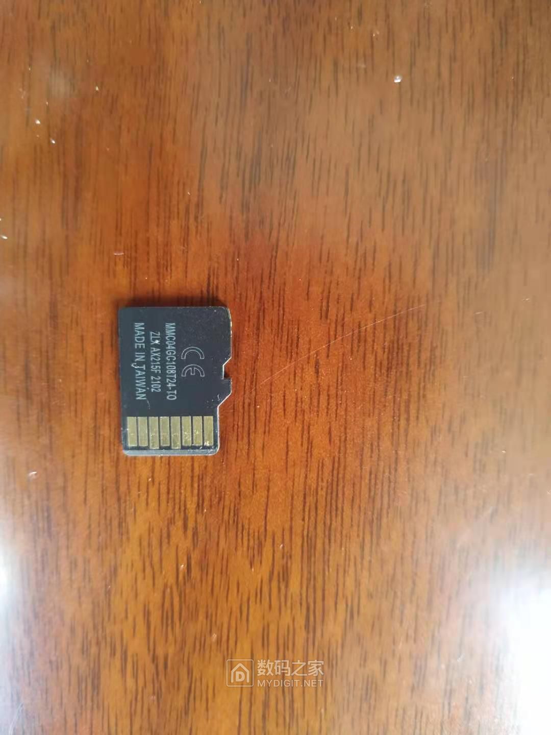

TF卡.jpg 谢谢大家,这类TF卡如何恢复真实容量?

个人没法量产

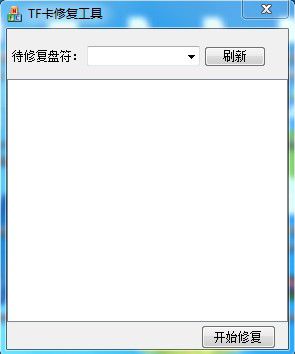

这个需要工厂格式化工具重新低格才能恢复真实容量。如果只是简单被扩容恢复,那么请使用附件中的“TF修复工具”可恢复原来容量。

发表于 2021-5-10 20:26:10 | 显示全部楼层
看标识貌似是32g的闪存因坏块过多而降级成4g的内存卡,至于扩容成了多少就不清楚了。主控应该是建荣AX215F,个人是无法进行量产的
发表于 2022-11-6 16:06:38 | 显示全部楼层
kerchi 发表于 2021-5-10 16:38
这个需要工厂格式化工具重新低格才能恢复真实容量。如果只是简单被扩容恢复,那么请使用附件中的“TF修复工 ...
修复工具检测不到内存卡
发表于 2022-11-7 10:19:07 来自手机浏览器 | 显示全部楼层
掉固件了吧 我原来有几张金士顿也是掉固件 没专用工具没法搞
