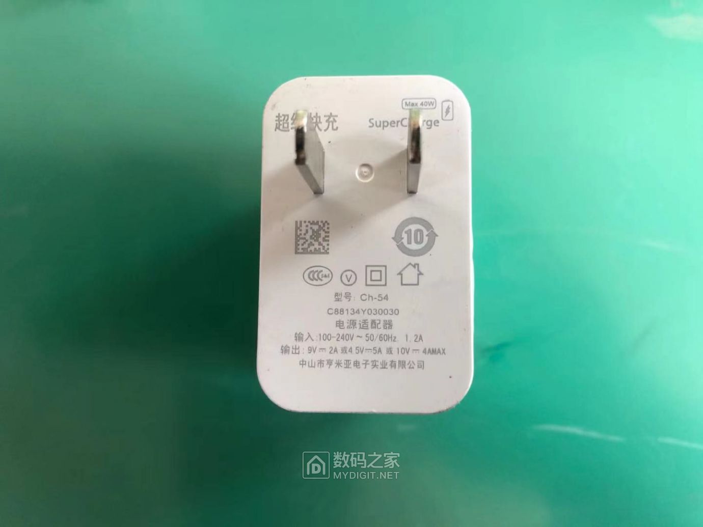

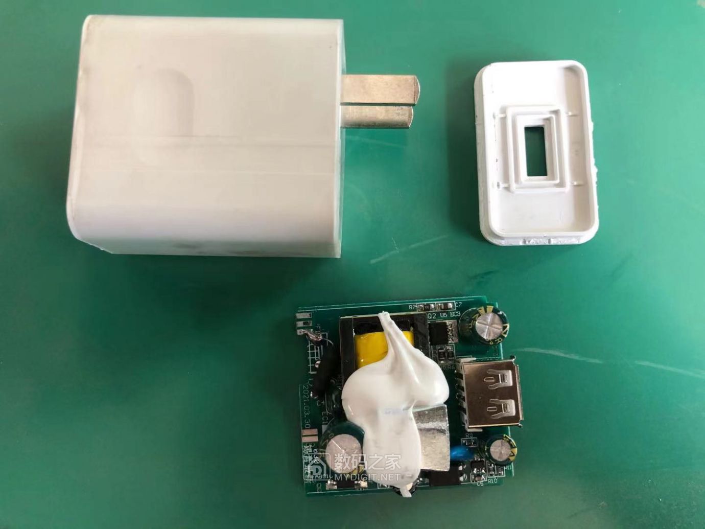

领导的华为手机充电器出差弄丢了,给他买了一个三十来块号称40w的超级快充,结果用了两天充电就变成高端脉冲样式的了,手机显示超级快充的时候充一下断一下,充一下断一下。
大家帮着研究研究是哪里的问题。
最大40w!

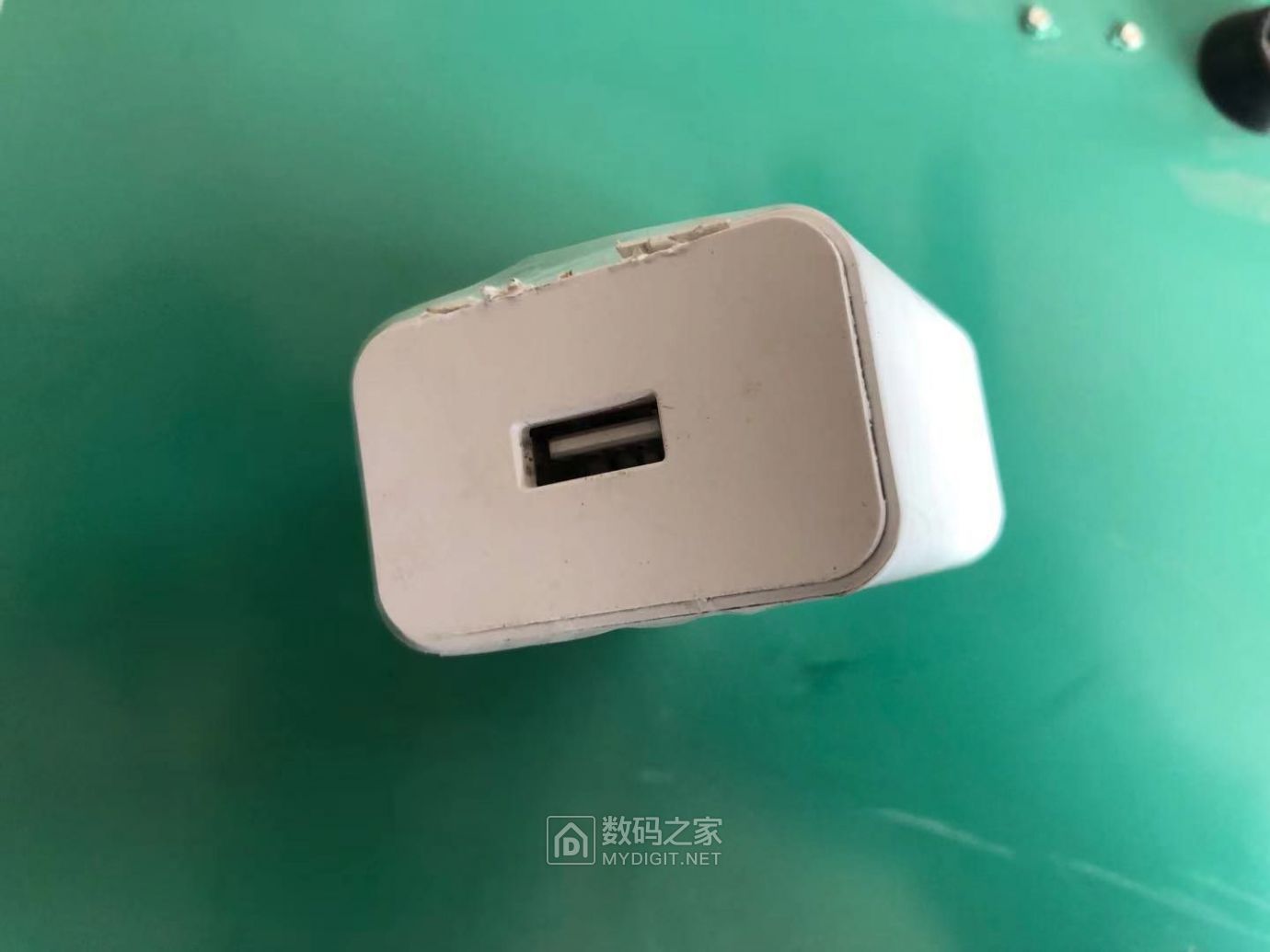

扣一扣就撬开了
用钳子拔出来

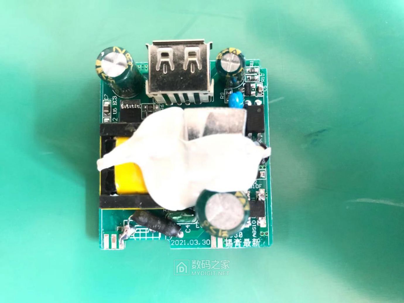

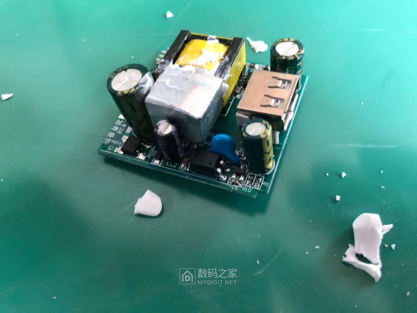

全家福
背面没东西,没有拍

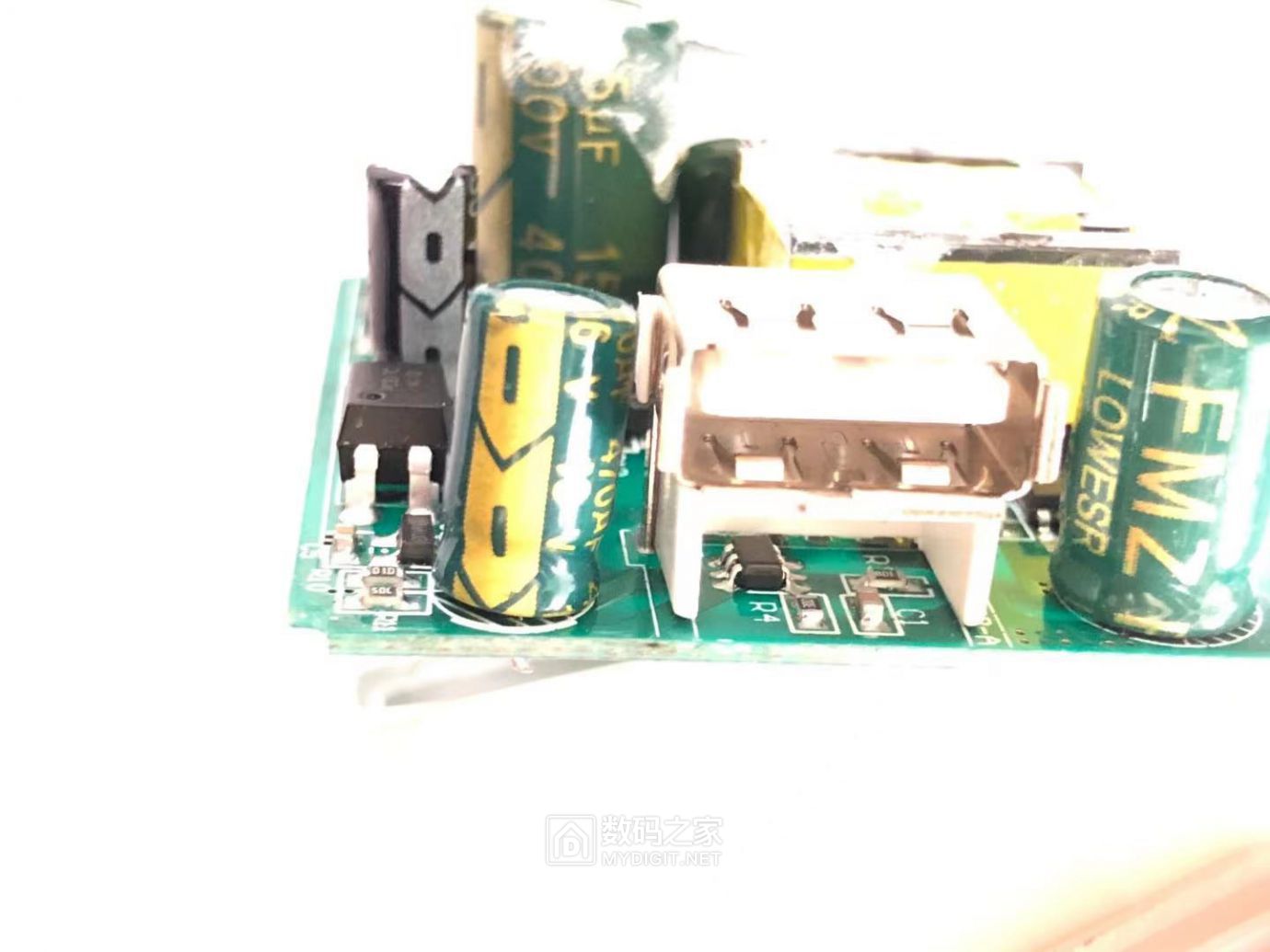

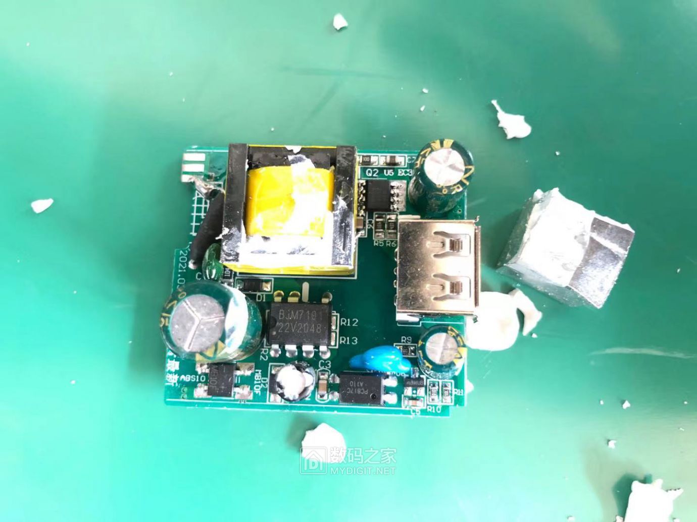

这个厉害了大铁散热块,手感全靠它了。。

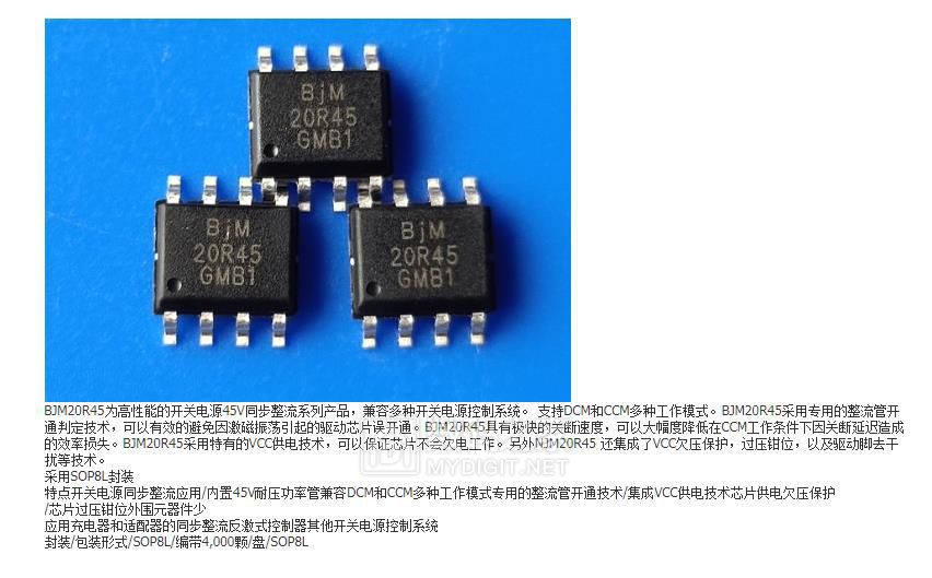

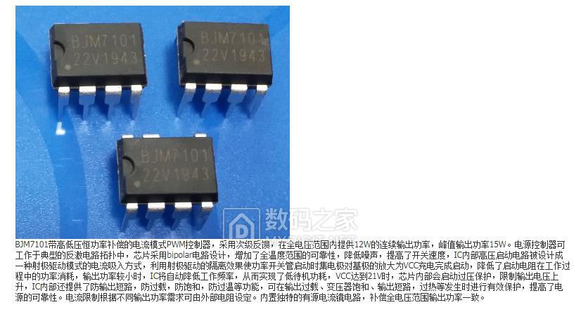

电源控制BJM7101,找了好久找到了一点介绍,公司叫宝佳明,最大输出功率15w:sweat:

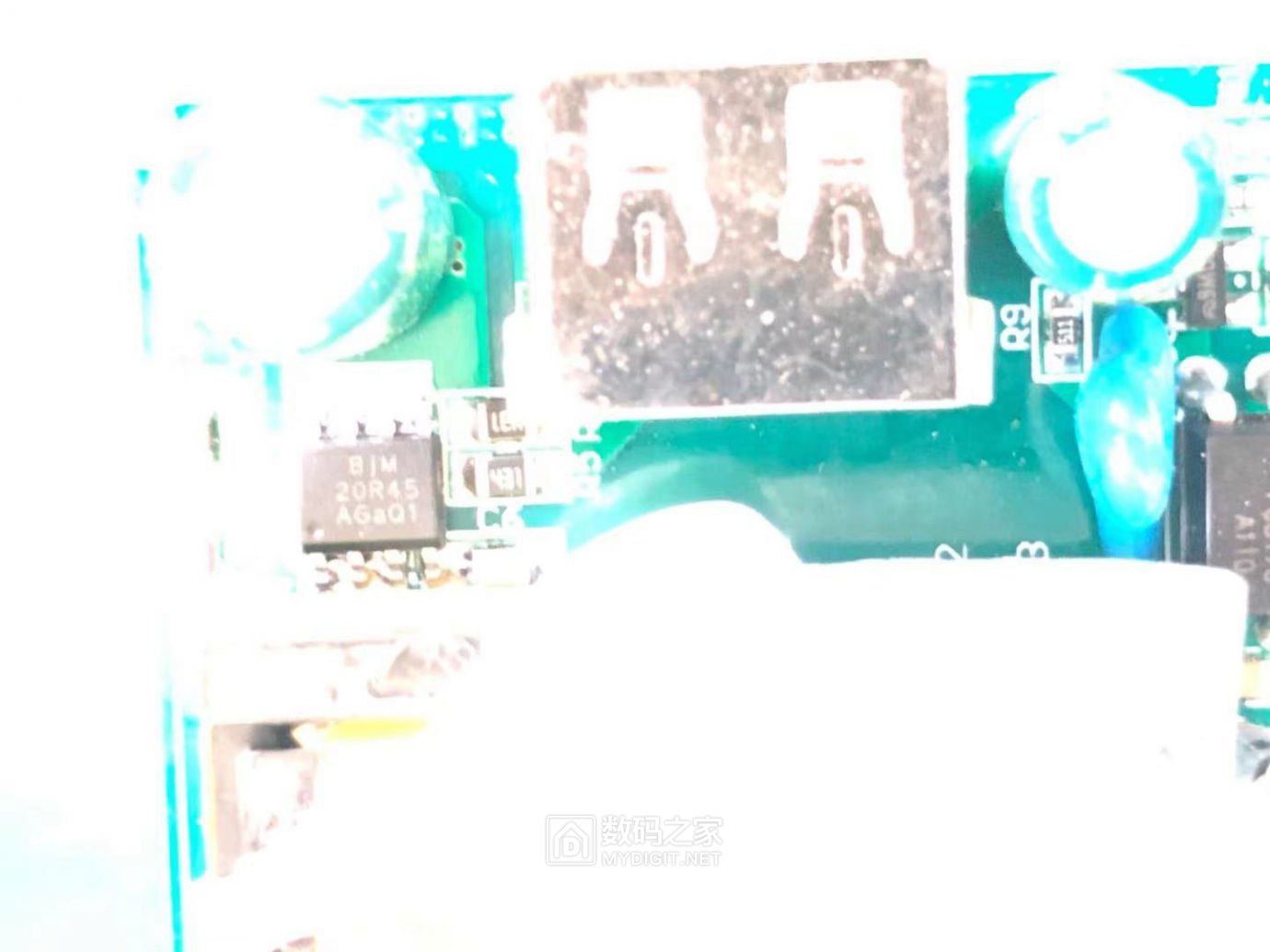

整流ic,BJM20R45,
这座子下面好像就是管理快充协议的芯片。看不到型号,不过在上面宝佳明的产品里找到类似功能和封装的iC
下面是找到的介绍,写的太高大上了让人看得云里雾里的。

温力口 + 10 检查下快充协议芯片周边元件是否良好或者虚.

这充电器负载能力有些弱,过载保护了。

检查下快充协议芯片周边元件是否良好或者虚焊。。。。。
