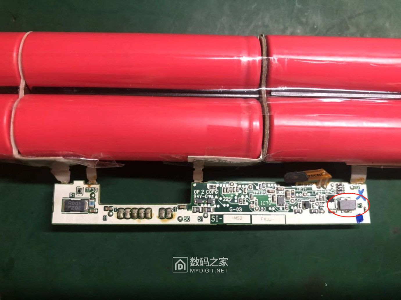

手上一个老thinkpad笔记本,10年了,最近用提示建议更换电池,还能充电,只是充满后坚持不了多长时间。正好手上有18650电池,就想着自己换电芯。
结果在我动手之前,电池突然就自杀了,无电压输出。一顿操作后,把电芯和保护板拿出来了,万用表一量,电池有电啊,2并3串,6节电芯,电压有12.3v呢。
输出却为0,这什么情况。难道遇到传说中的保护板锁死???
这保护板上的保险,测量了下,也没有熔断啊。搞不懂了,那就死马当活马医吧。
看了下保护板,是BQ29330+BQ8030A的双芯片方案,之前也没搞过这个电池解锁,那就尝试下吧
二话不说,上某宝买了个usb转smbus的通信模块
就是这玩意,便宜,十几块包邮,那个什么ev2300啥的太贵了,享受不了。
连接好电池
又是一顿猛如虎的操作,最终的结果就是,芯片是被我复位了,但电池仍旧无输出,搞不懂什么情况了,有没有大神指点下。

看到有几个坛友回帖询问详细复位解锁过程,这个我晚点会整理好发出来,因为现在mos管挂了,买的还在路上,我也没法判断电池到底是否成功解锁,或者说电池原本压根就没锁,怕误导大家,就先没发,等确认电池复活了,再发。

2021.05.24:最新进展,换上买回来的mos管后,依旧无电压输出,实在不知道什么原因了,估计还是保护板有其他问题,因为不会无缘无故击穿mos管。
补充内容 (2021-5-24 16:42):
最终的结果呢,就是在我写入一个被我胡乱修改过的firmware后,芯片over了,再也没法通信了。。。。。
