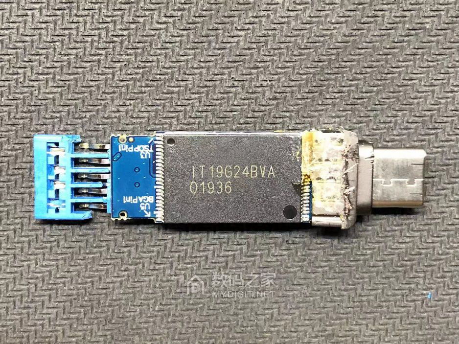

话说这货是真难拆,费了九头牛二条虎的力气,才把C头一端的堵头拆下来,外壳也被我弄的一团糟。
胶打的很足,很结实。可能这款U盘出厂之后,就没想让人无损拆开过。
拆掉C头后,隐约能看见里的TSOP黑片了。
可能会有人问,为啥说是黑片?
因为这个盘用的是intel B17A的3D TLC颗粒,B17A原厂颗粒应该都是BGA封装吧?所以,tsop封装的,必定是黑片无疑了。
接着拆
过程略了吧,说出来都是泪:mad:
总之最后是把PCB捅出来了,代价就是A口彻底损坏:dizzy:。
联想用的是SM3281N BB主控,支持8ce的,这点还算良心,没用3281c 2ce主控算不错了:titter:
对比一下PCB和公版3281BB 双接口板子尺寸,联想的板子短一些,这样的话外壳肯定不通用了。

看了一下,A头虽然碎成渣了,但没伤到PCB,还有修复的可能。
没有多余的配套u头,只能拆了个好的手腕板的头子装上
U头焊上,拆掉原来的大黑片(网友说不要了)。
焊上网友想要的颗粒

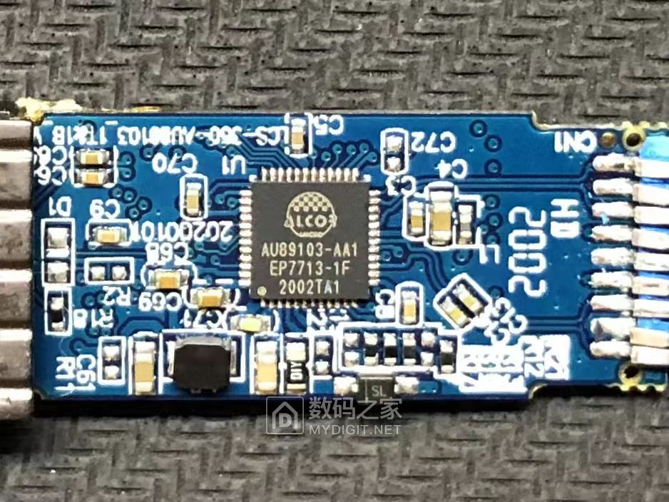

颗粒拆自网友一起发过来的无奈牌真J8 fast优盘,如下图:
无奈原来的主控方案是sm3268m。
在这里,不禁感叹一下,所谓的品牌u盘,虽然外表光鲜靓丽,个性十足,但里面,却不给用啥好料。一个字形容:金玉其外,败絮其中!
还是无奈真J8系列U盘良心:giggle:
继续
联想的板子减配了LED灯,也给补回去
记得多补一个R18限流电阻,led才能亮。
上机
LED已经亮了。
