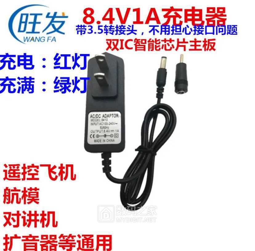

阿宝多多上热销的双IC充电器 所谓双IC是哪两个
发表于 2021-7-1 18:21:51 来自手机浏览器 | 显示全部楼层 |阅读模式
这种外壳都不是螺丝,没拆过
所谓双IC是哪两个,性能如何?

一个开关电源,一个电源基准,

能达到1安电流吗?
发表于 2021-7-1 19:22:56 | 显示全部楼层
双IC=光电耦合器+TL431

好一点的充电电源里 应该指的是
高压控制芯片通常8脚,
和lm358恒流 或者叫转灯芯片。
偷工减料的电源里 可能指的是桥堆和光耦,
tl431通常是3脚插件或者很小的贴片,
很难让人认为它是个ic。

大概率,廉价版所谓锂电池充电器
就是光耦+431

早些年深圳华强北商家所称带IC的充电器,IC就是指光耦。现在的充电器应该高级一些了,会有光耦+专用开关电源芯片。

卡扣的,一个电源芯片,一个358转灯芯片,

你好,那是不是若采用sun4004
这种充电IC都算不在一个层次,高级了
我分析,选择芯片,严重影响成本

1A以内的,高压部分振荡芯片+TL431基准电压芯片(好点的用运放LM358)

成本肯定是因素,你说的这个贵358好几倍,属于专用IC,商家不可能用这个,阿宝阿多所谓双芯,要么是358,要么是431+光耦,

含1安吗?
看来,都是成本惹的祸

既然2S是你说的规律,那廉价1S充电器
4056都不会采用吗?

廉价的(你说的1S:lol:)是高压端使用RCC电路、低压端几个电阻+一个稳压管组成转灯电路,转灯是渐慢式的,由于这类电路输出电压受控于高压端稳压管,所以恒压效果要差些,充18650这类对电压要求高的电池有点不适合,但是如果在后级,也就是低压端优化分立元件布局也能达到不超出4.2V的效果,前面也说了,问题是商家并没有这样做,低压端简单用几个电阻来改变转灯,自然不行了,
4056更多的使用在DC-DC电路,少见用在AC-DC里面
你要用专用芯片就自己在输出线后面加4056模块,当然是可以的

这种电源,好点的给知名大厂代工,一般直接找个小厂谈个总价数量就完了,但是不管大厂小厂,原器件一定分高中低,板子厚薄分高中低,连铜箔的粗细都要算计的……
