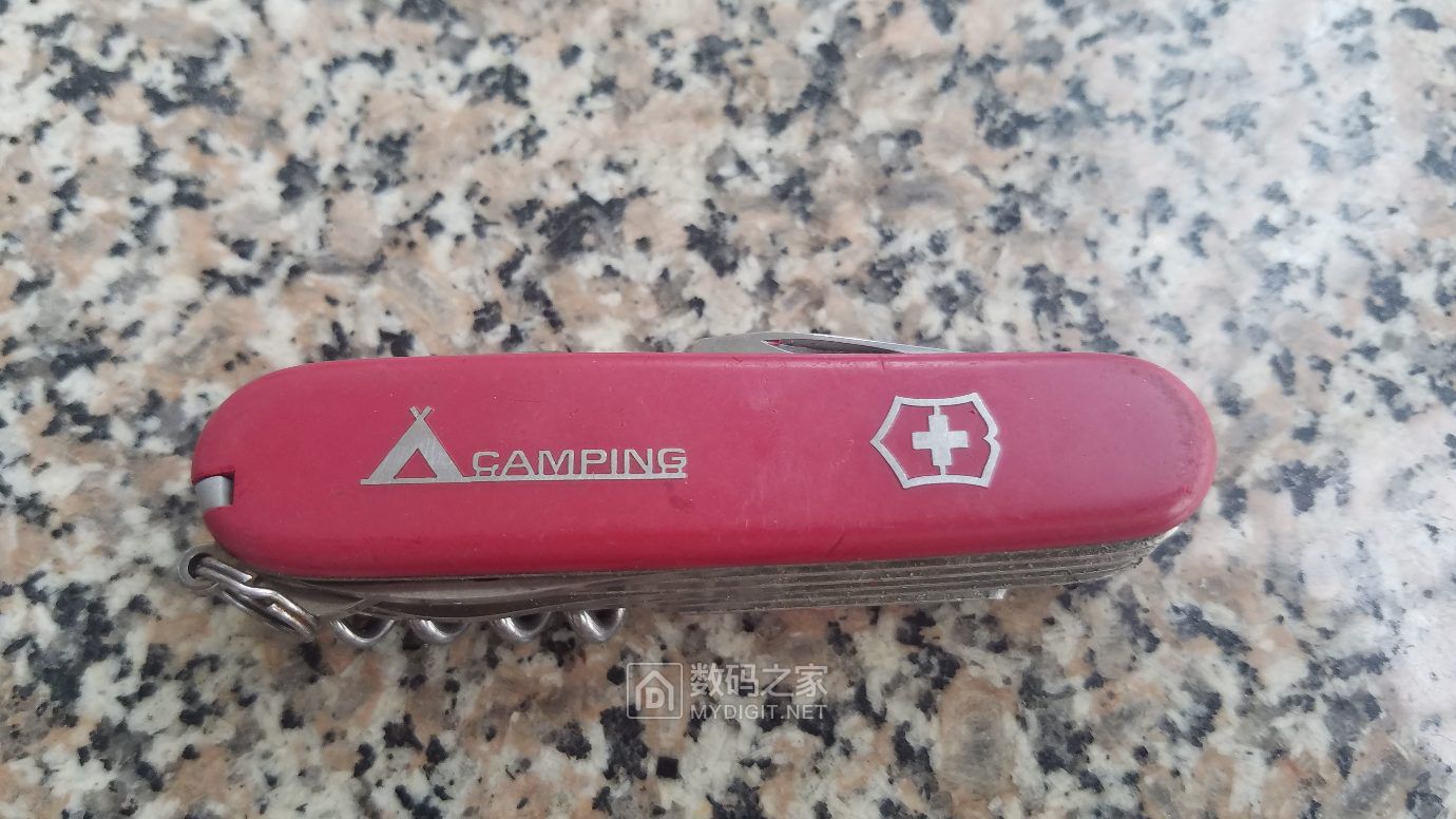

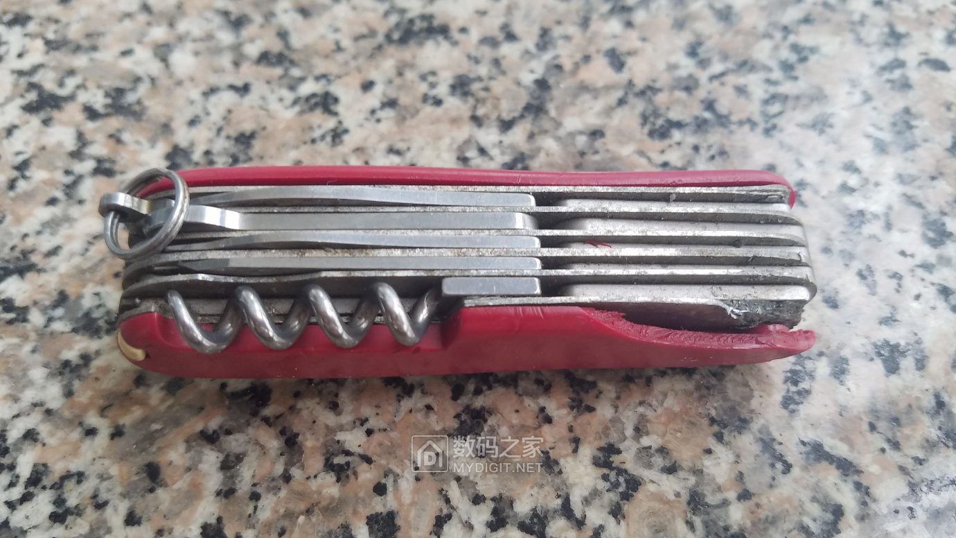

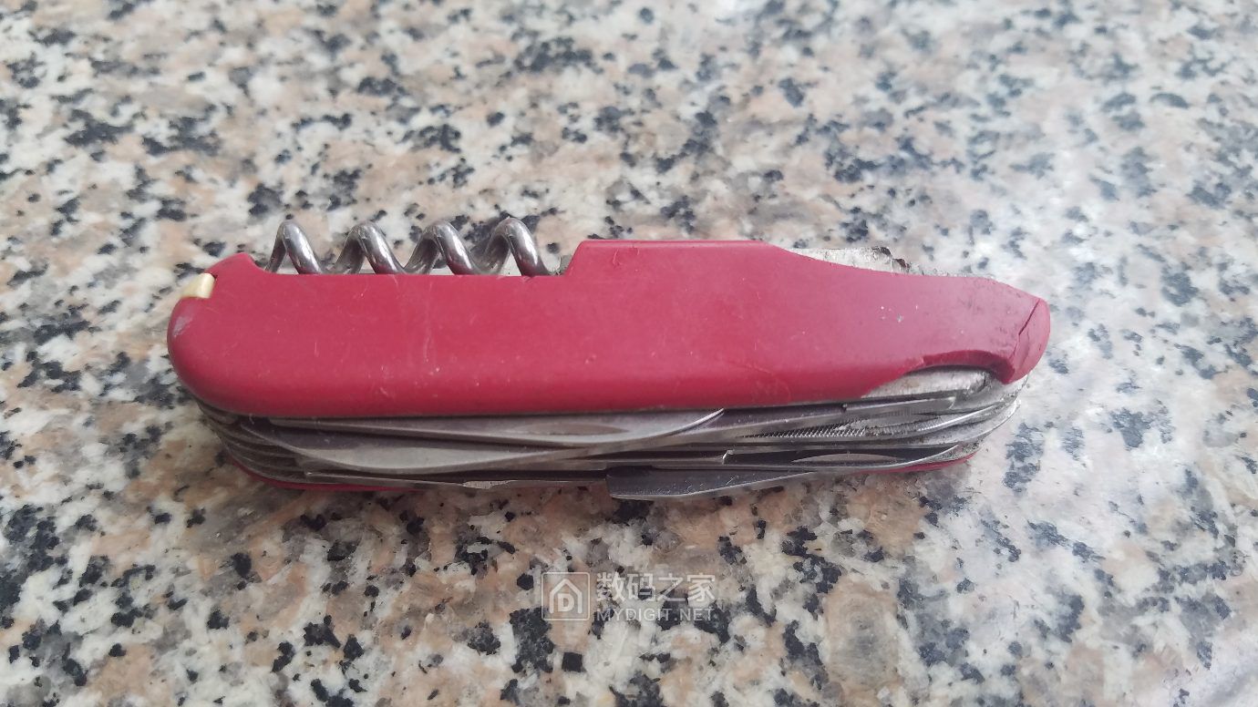

前几天从废品站没花钱拿来一把小瑞,这货在某宝全新的要360多大洋,就这么捡来了:lol:
话说不花钱的货真的没好货,成色比战痕累累还烂,看起来像是被什么东西砸进了泥里,导致工具基本全部卡死,反面贴片还缺了一块,铝衬有伤痕而且两边的都烂透了。
不过还好,这是老版,而且带金属镶嵌camping标。但是正面贴片变成了波浪形,也木有用了:dizzy:
拆完贴片忘记拍照了,直接掀掉第一块铝衬,能看到烂透了的铝衬残留,铆钉拿不下来,不着急慢慢来。
主刀正面四行根刻大V,反面伞标,1987-2005年生产。具体年份不想研究了,没啥意义。

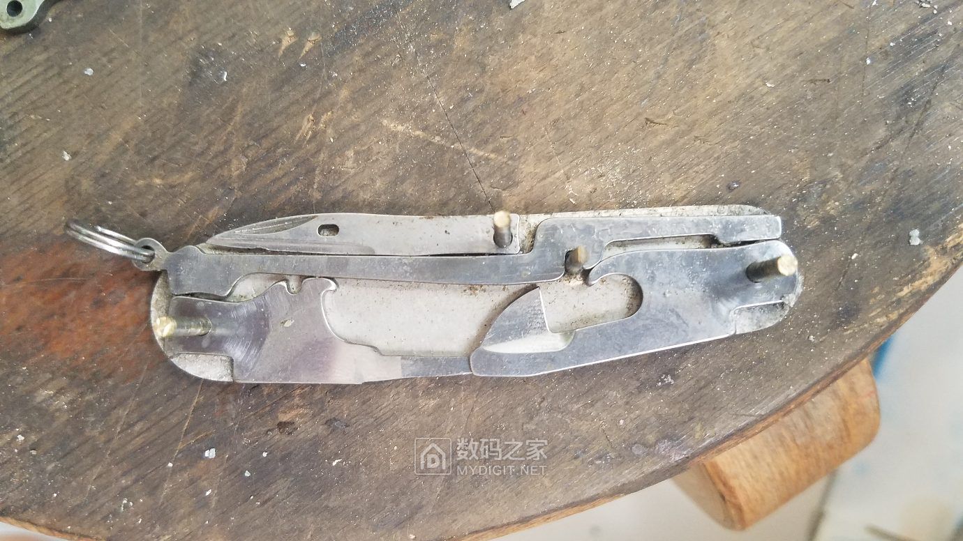

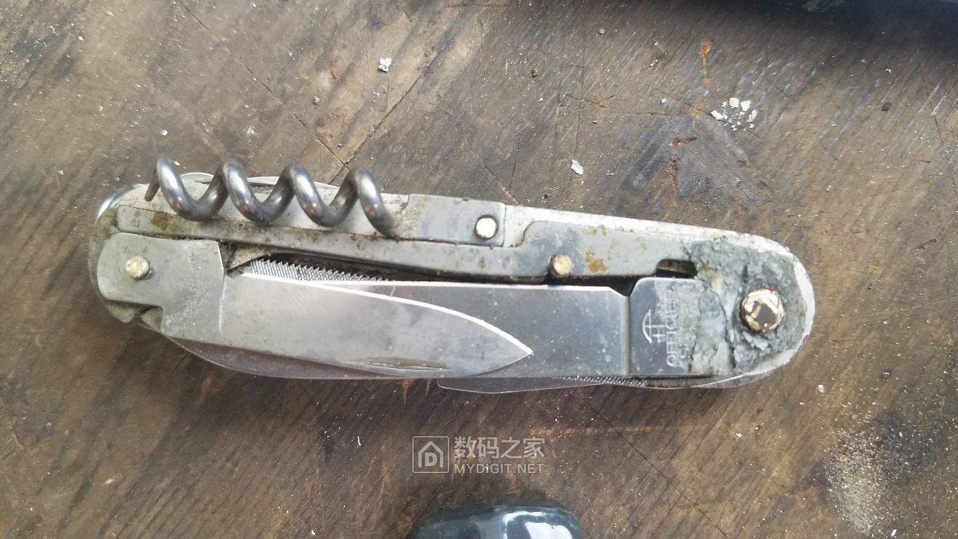

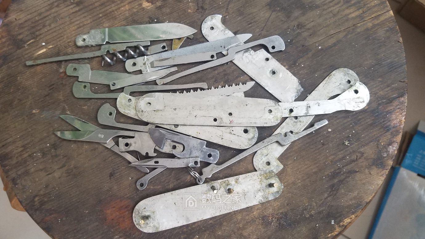

拿掉两把刀红酒钻和背簧,第一层拆除完毕,看到第二块铝衬。
拿掉铝衬露出第二层,钢锯和木凿子。

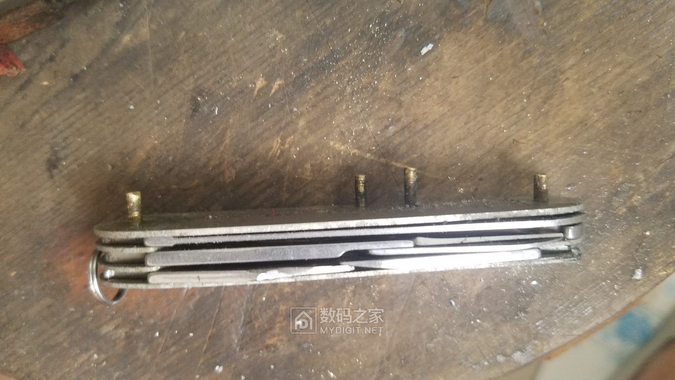

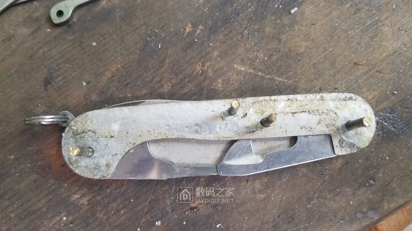

第二层拆除完毕,一块厚一点的铝衬隔开后面三层。
第三层木锯和小一字螺丝刀。

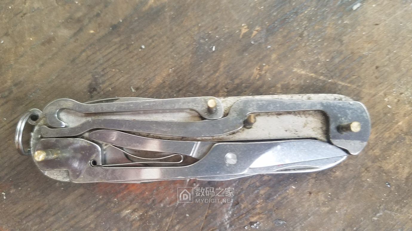

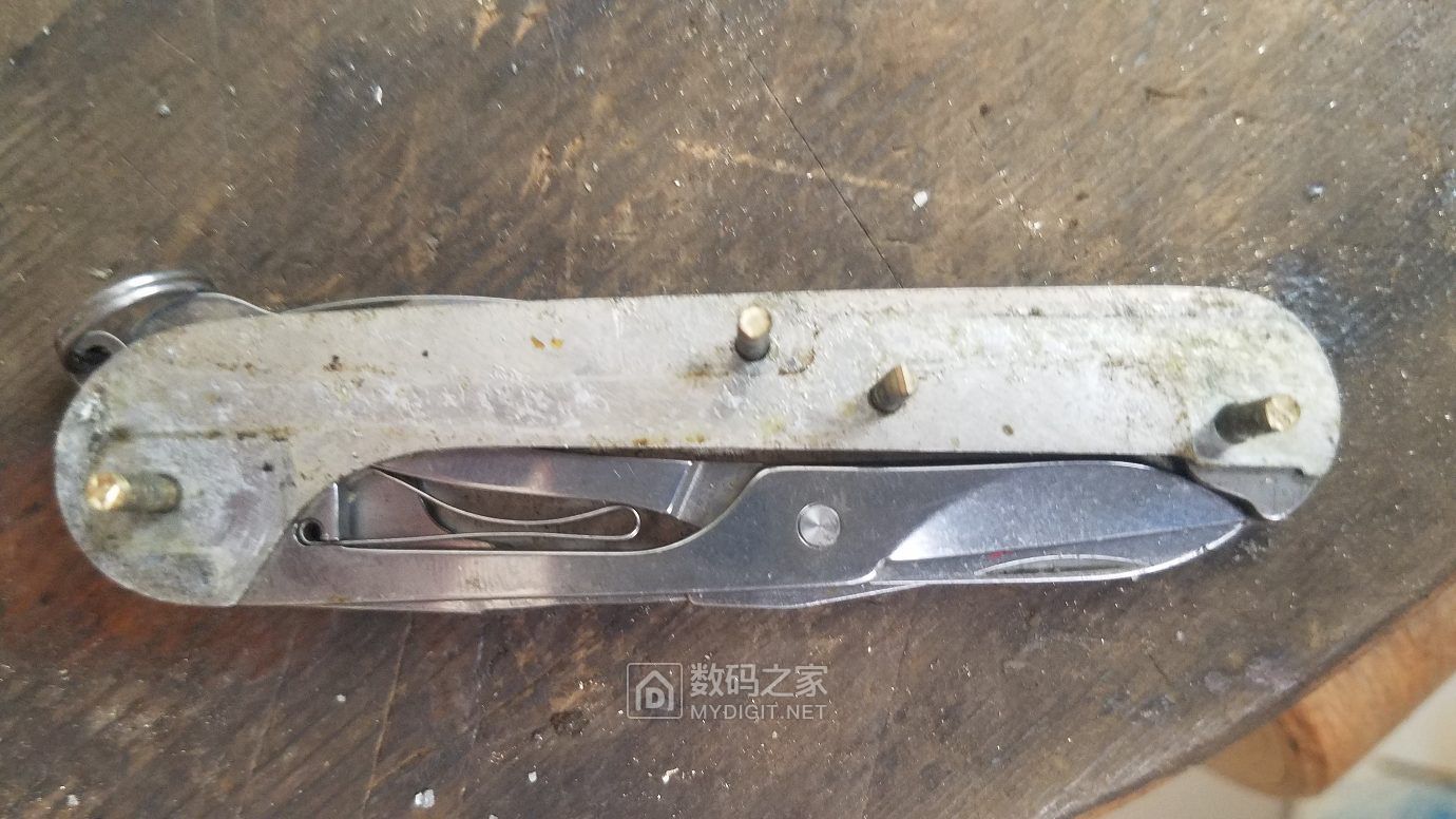

第四块铝衬
第四层剪刀和多功能钩

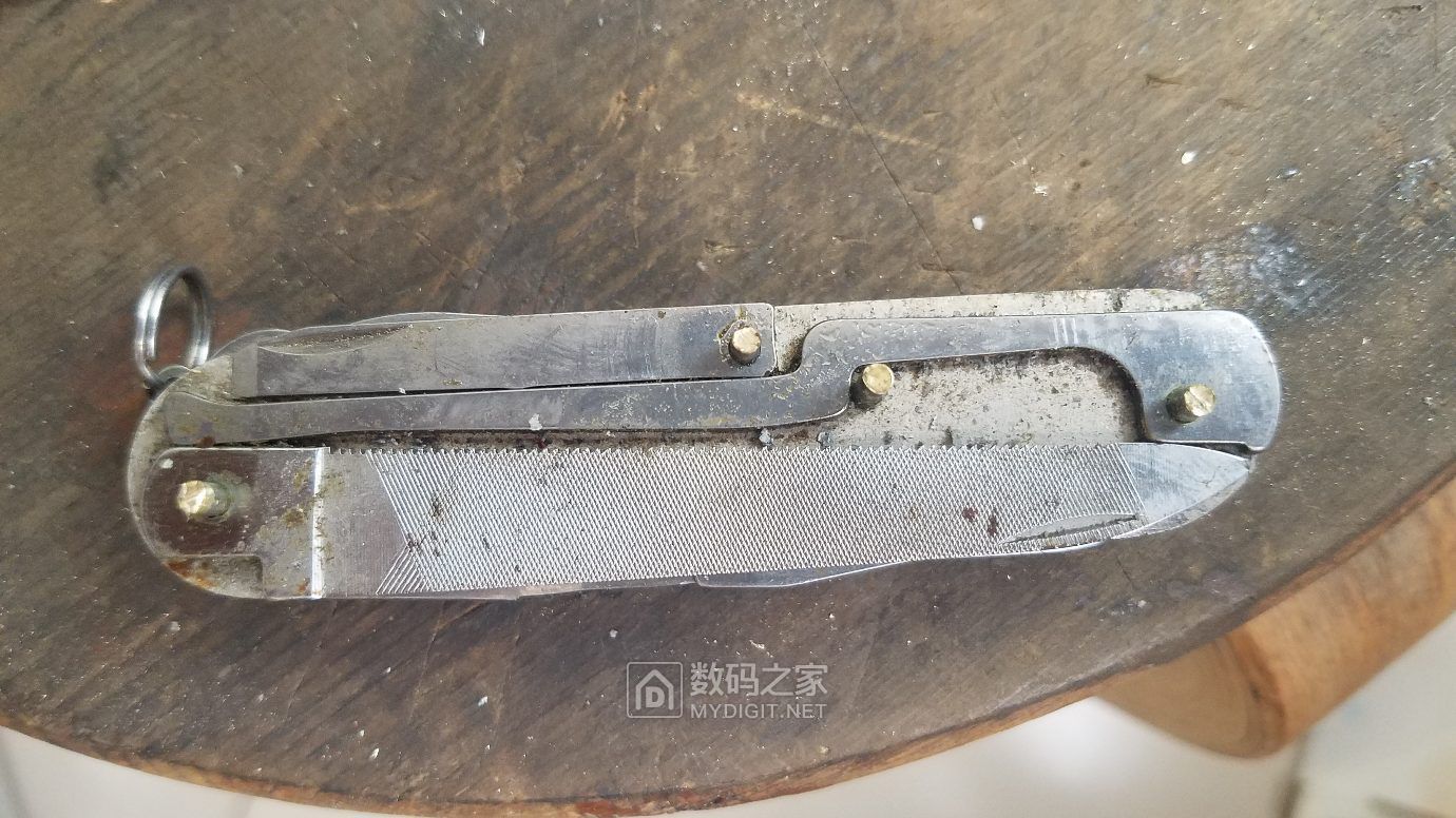

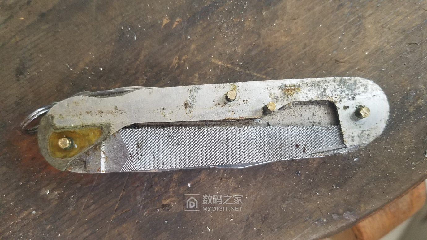

第五块铝衬
第五层开瓶器(被前任主人磨成了残疾)开罐器和钻孔锥。

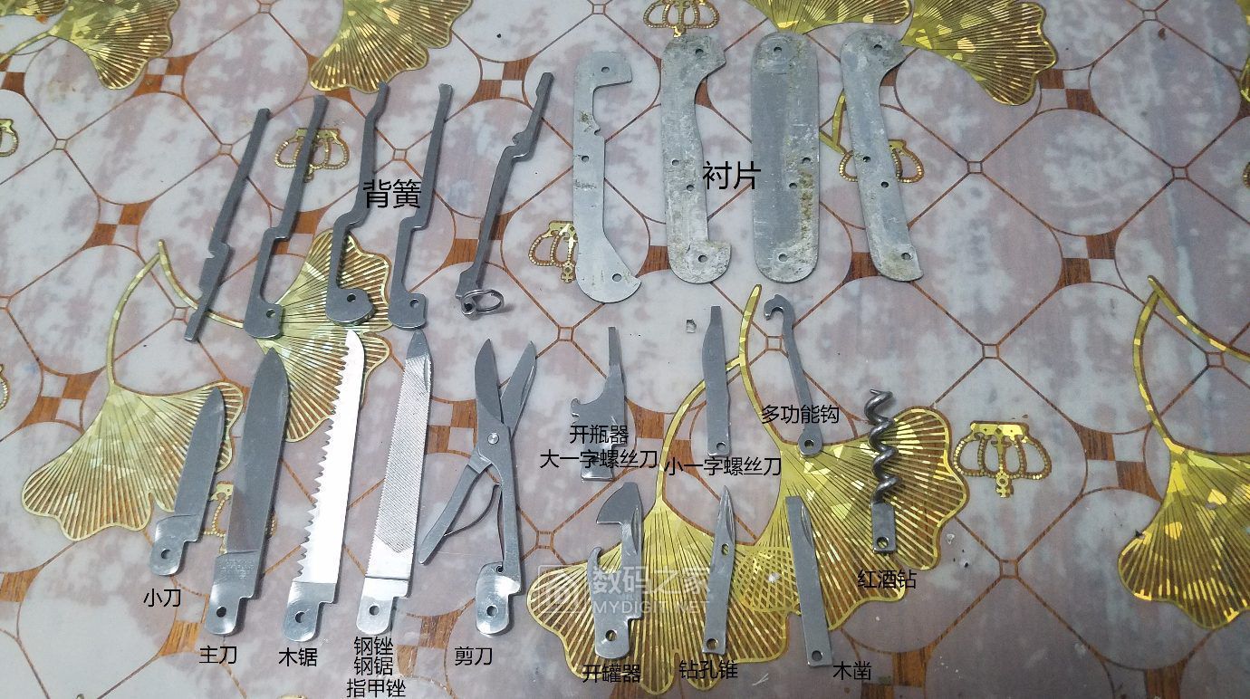

全家福,贴片和牙签镊子不打算要了所以没上镜。

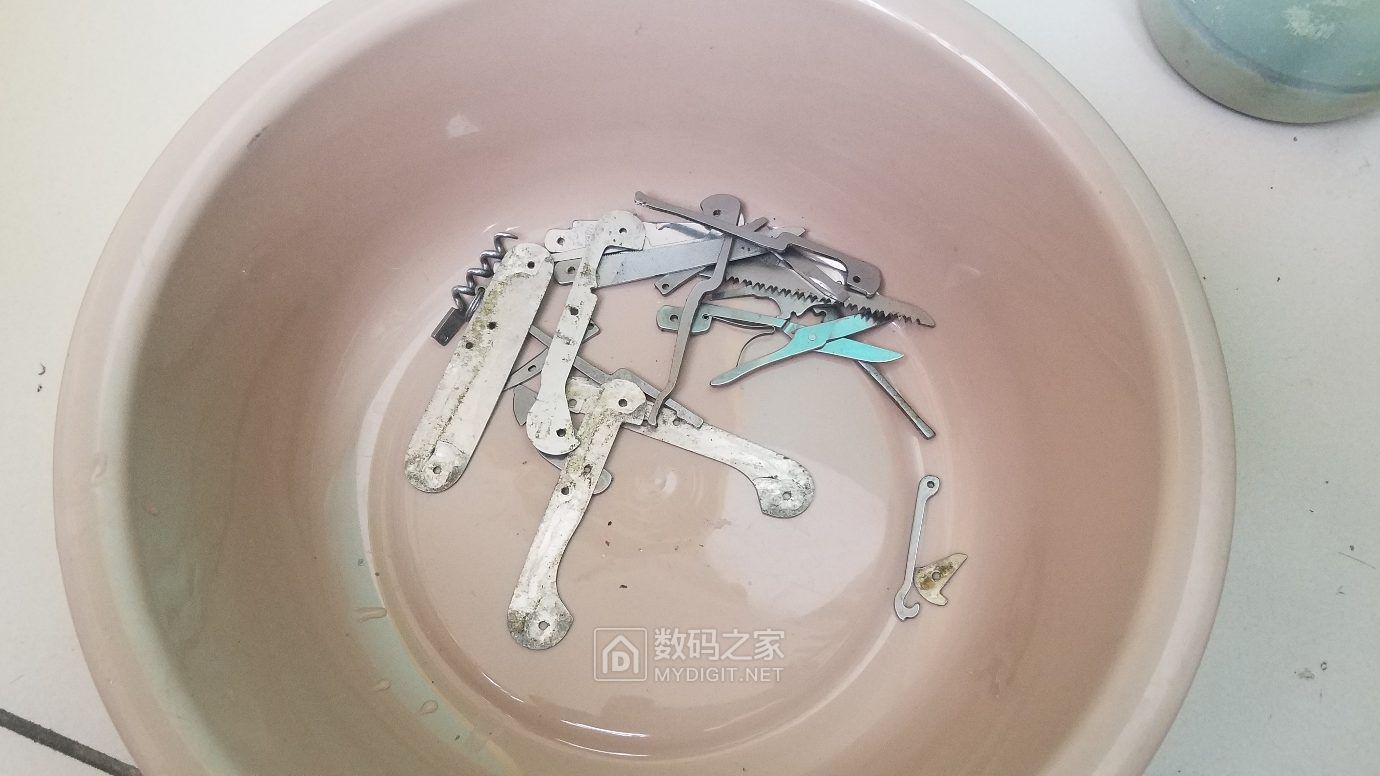

脏的一批,搞点洗衣粉泡一泡
清理干净了,排排队拍个照。
话说山特维克的12C27不锈钢真的算物美价廉了,防锈性能极佳,锋利度优秀,保持性良好,只是硬度不咋高。
想试着修复一下,然而铝衬都严重腐蚀,基本没有利用价值了,要去淘几块全新的。还得弄几根铆钉和一副贴片。
这是我拆的第一把瑞士军刀,而且是五层的,起点有点高啊,再接再厉哈哈:lol:
先扔一边等买来材料再修复。谢谢观看!
