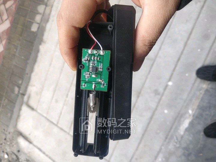

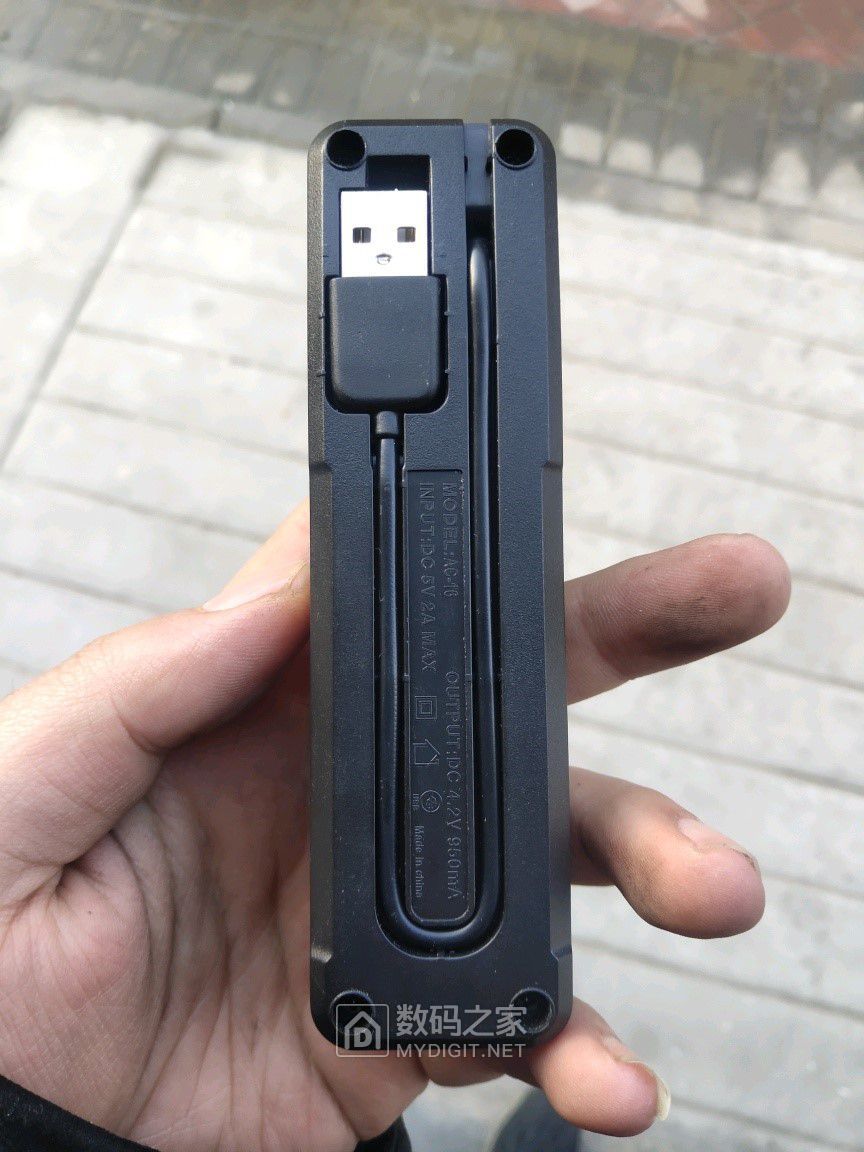

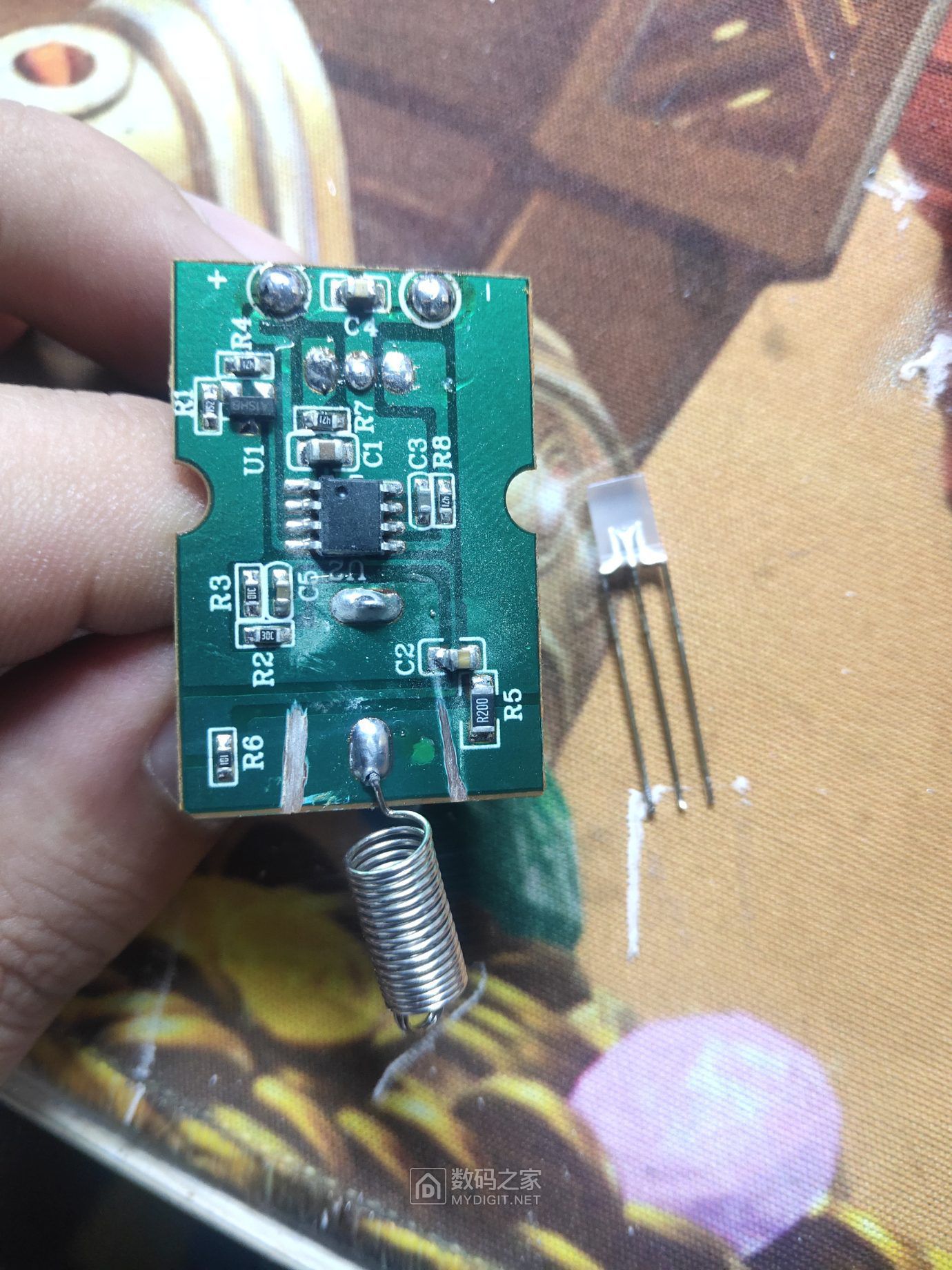

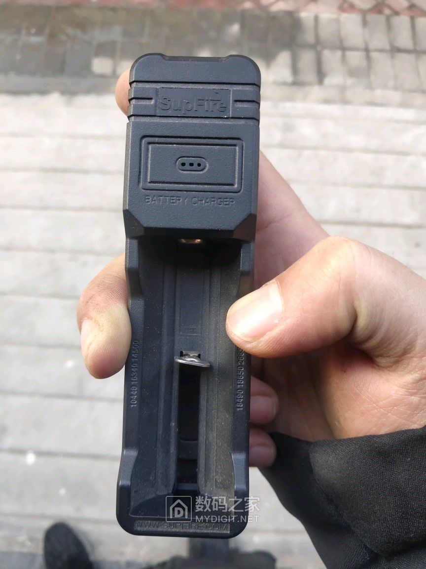

买手电筒带的一个锂电池充电器,可冲18650和26650
背面自带usb输入头

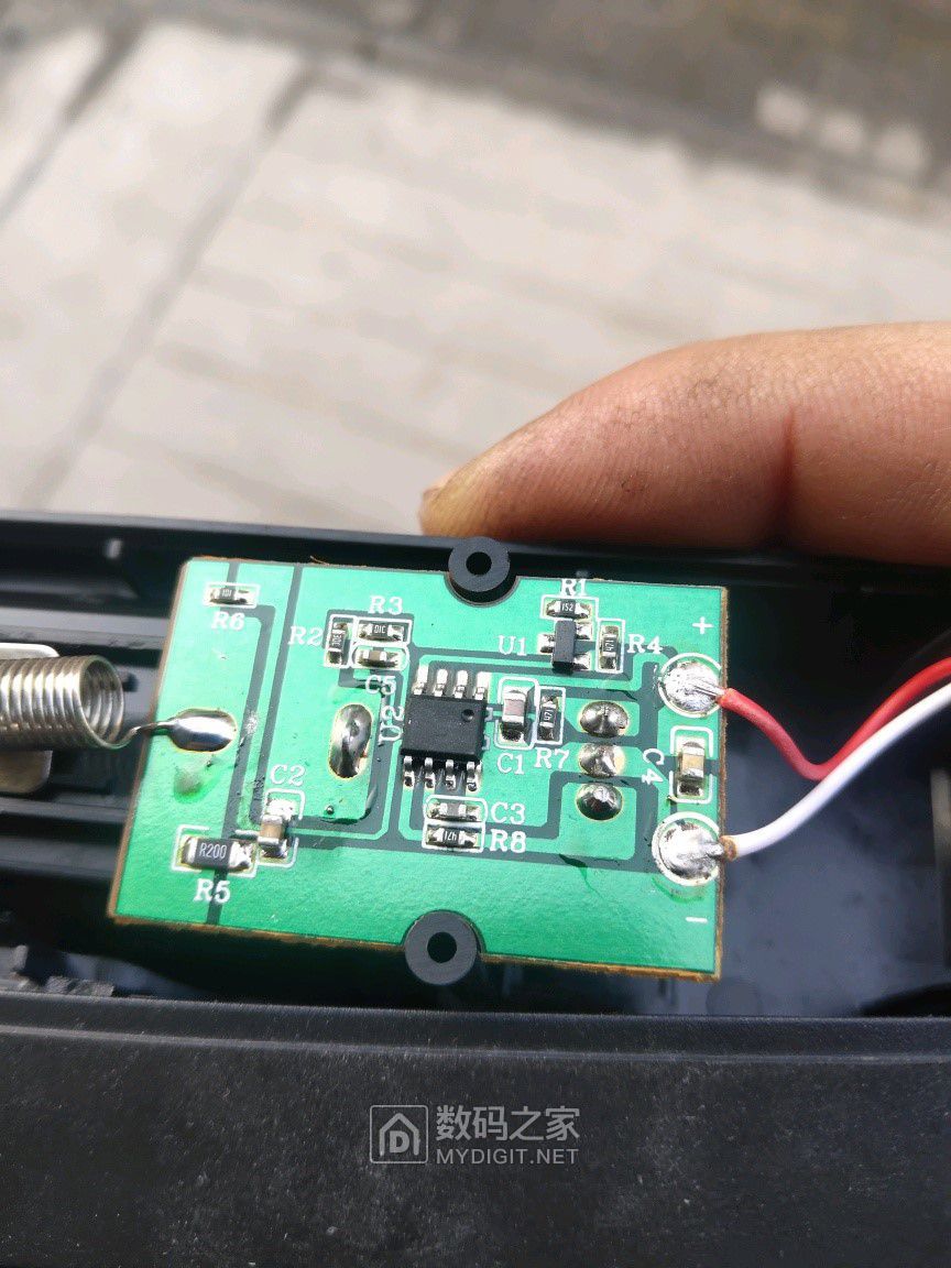

拆开之后看了一下电路,虽然不知道芯片型号,但是绝对不是4056,应该也不支持反接保护,所以决定改造一下

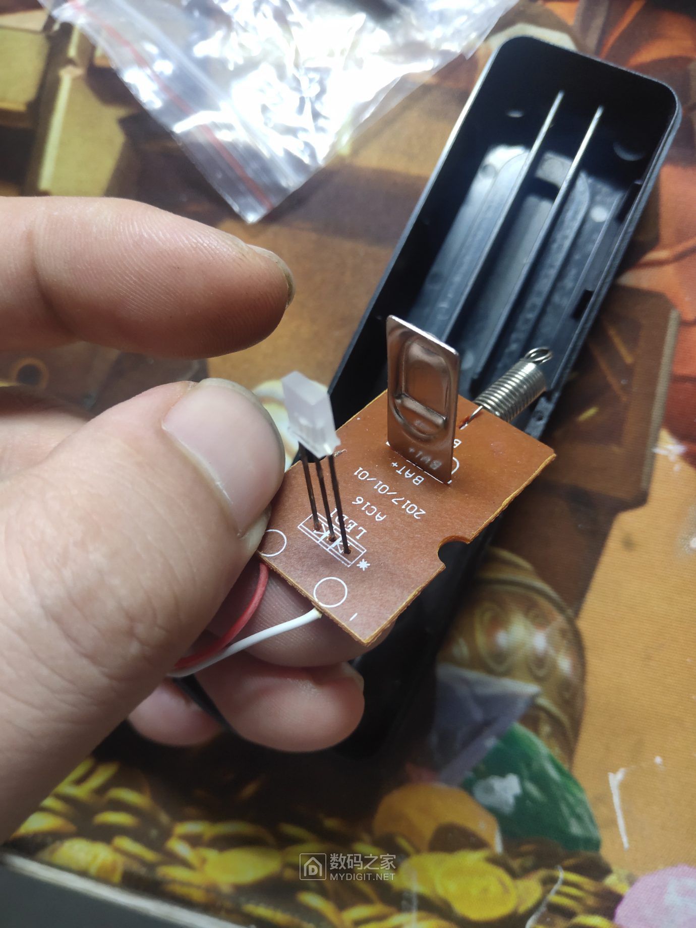

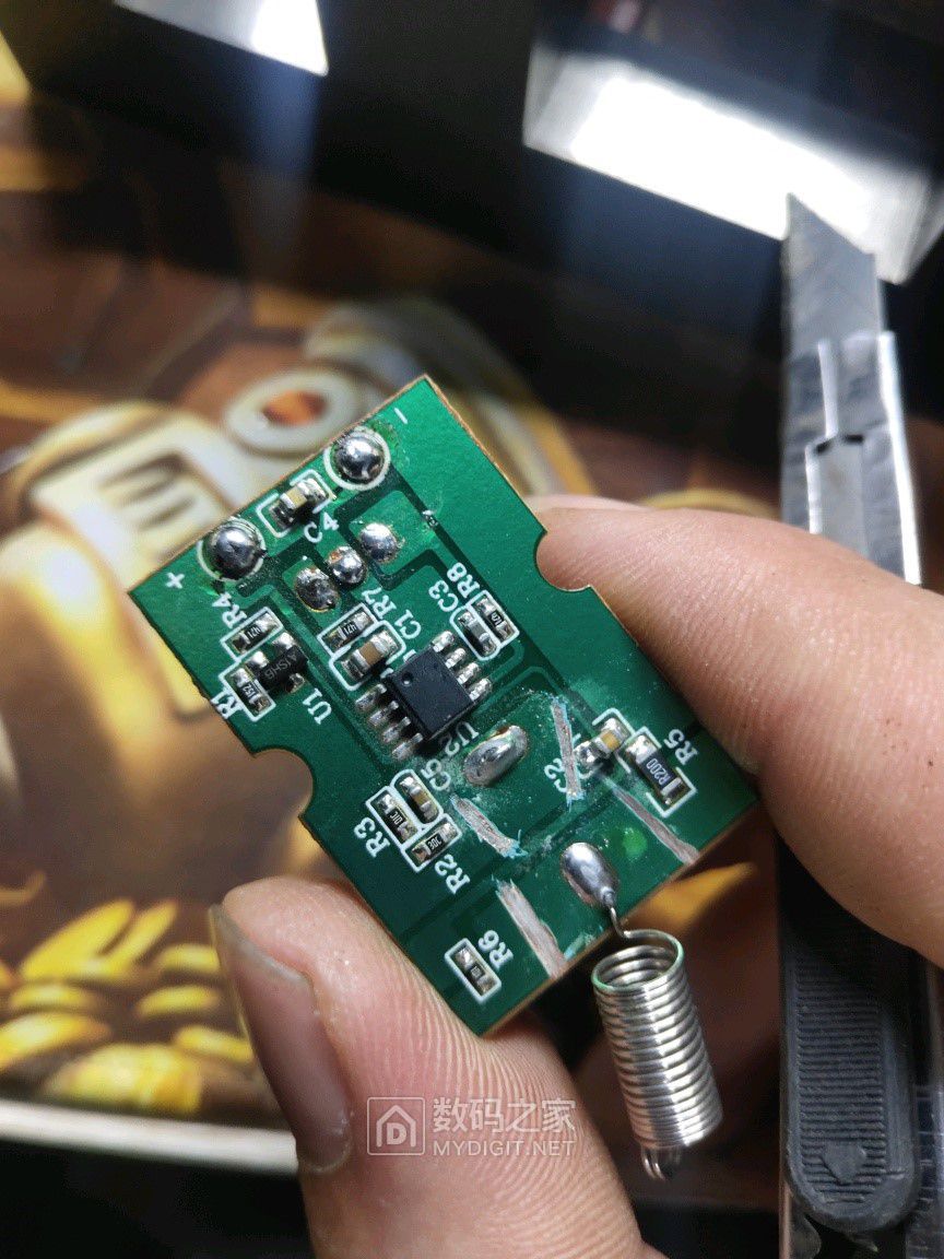

原电路板因为要用来固定弹簧,所以决定保留,拆下原来的发光二极管,切断充电正负极并焊上线引出(忘记拍接线的照片了)

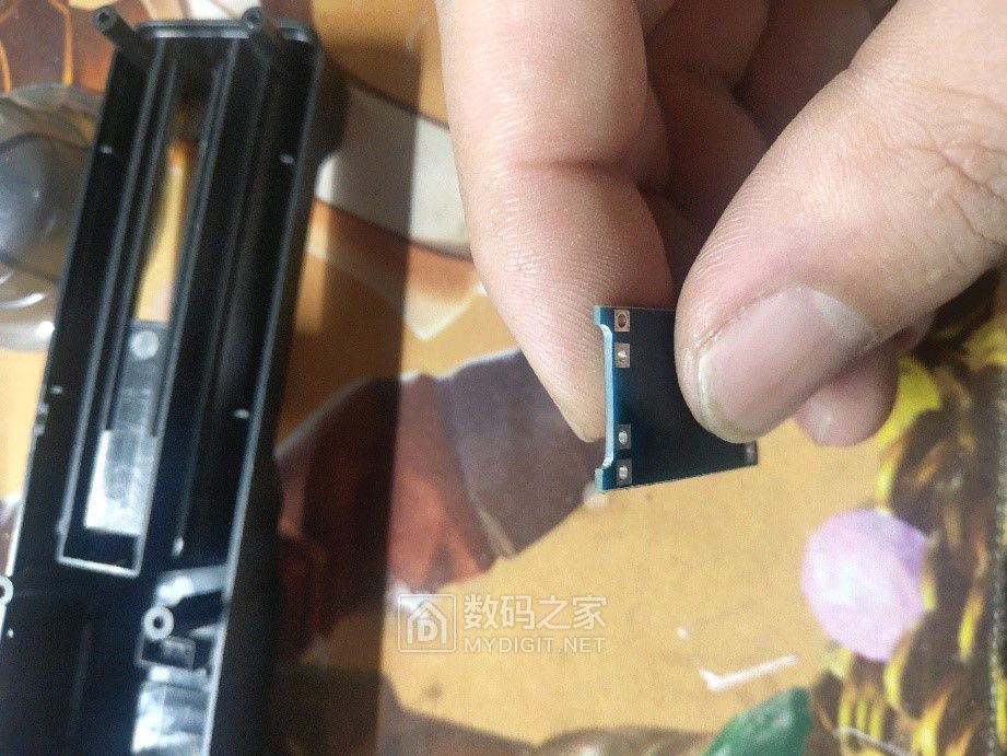

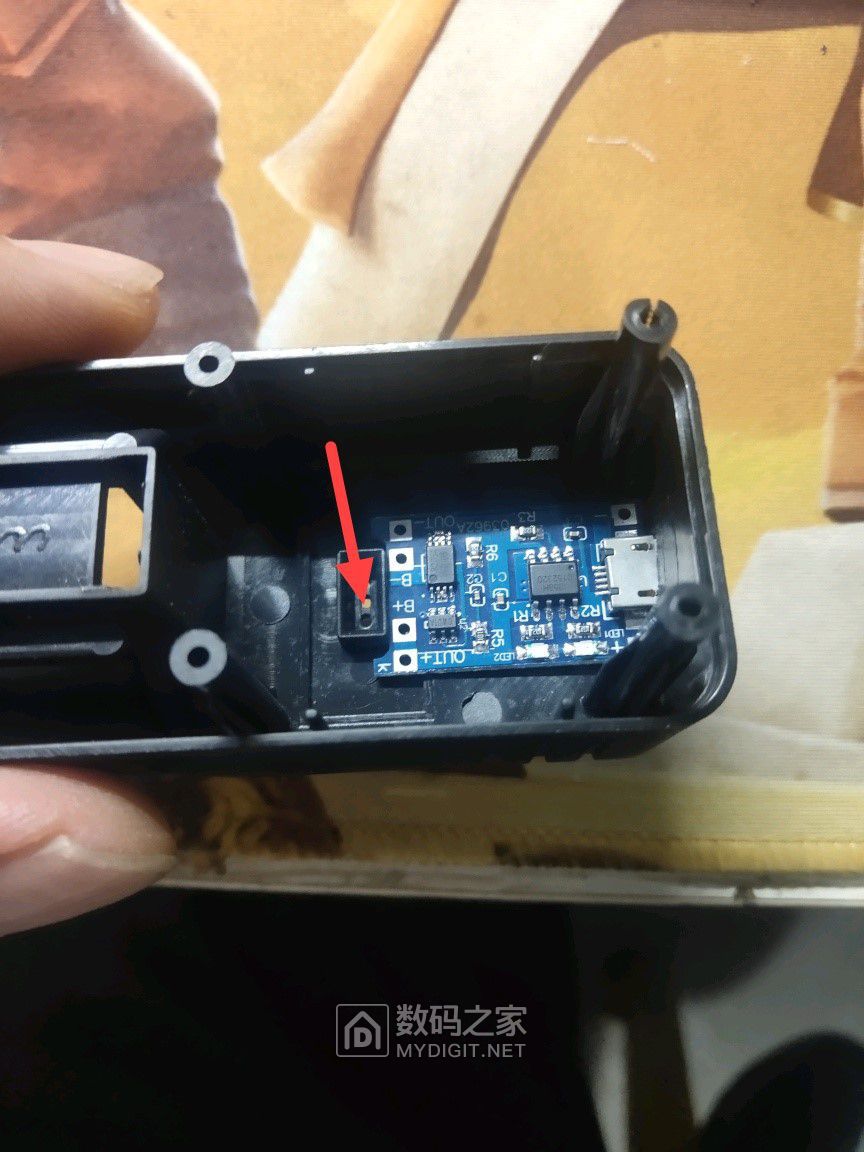

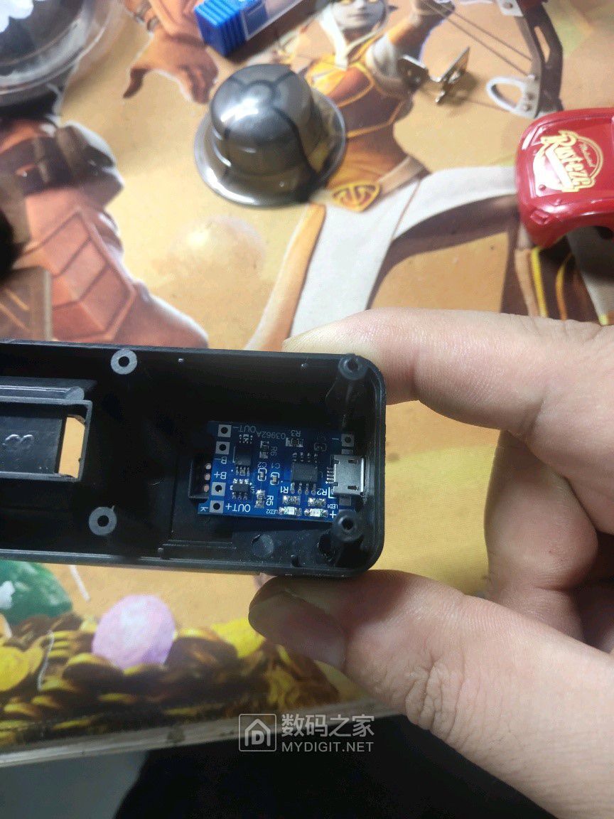

比划了一下充电模块放这里差不多

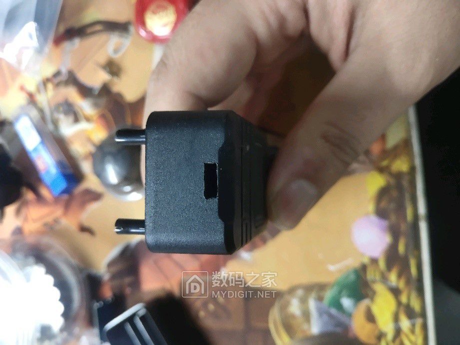

侧面开个充电孔
这里有点干涉,刮一下。
放下去刚刚好。再在箭头那里开个3毫米的孔用来放充电指示灯。

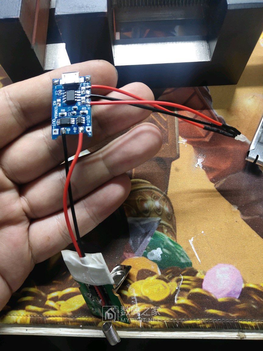

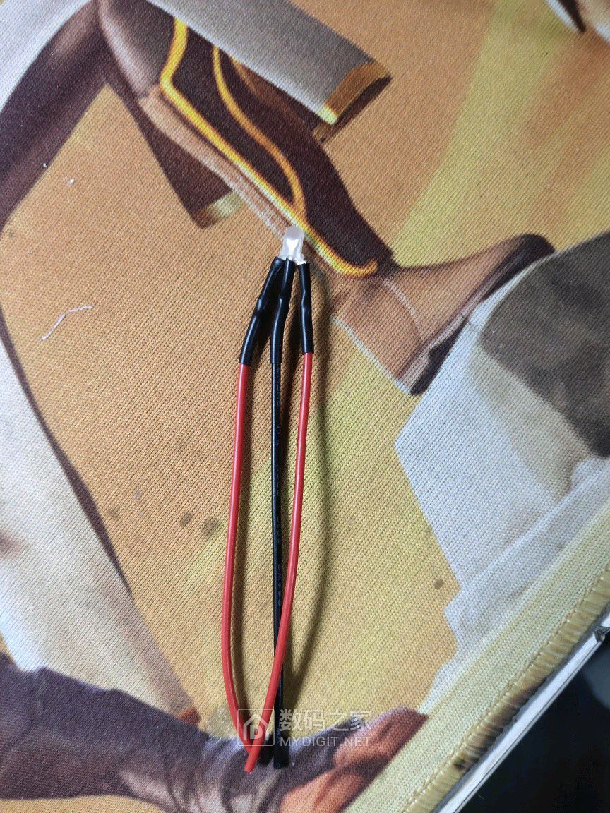

找个三脚发光二极管,直径3mm的,焊上引线并包好热缩管。这里还闹了个笑话,买的三脚共阴二极管,以为是切换正极来改变颜色,结果是切换负极才是,没办法重新买的共阳发光二极管。因为4056充电模块上的指示灯负极是相连的,正极不相连。

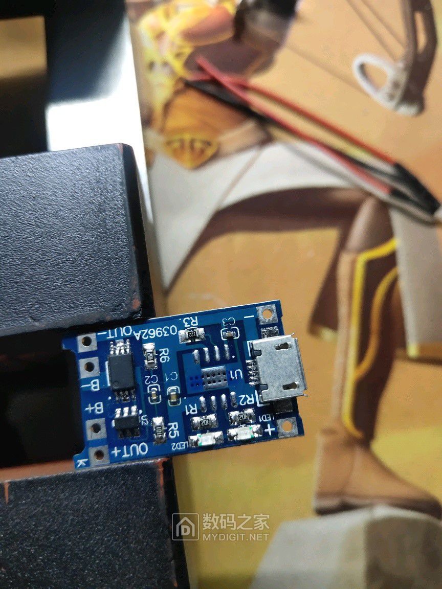

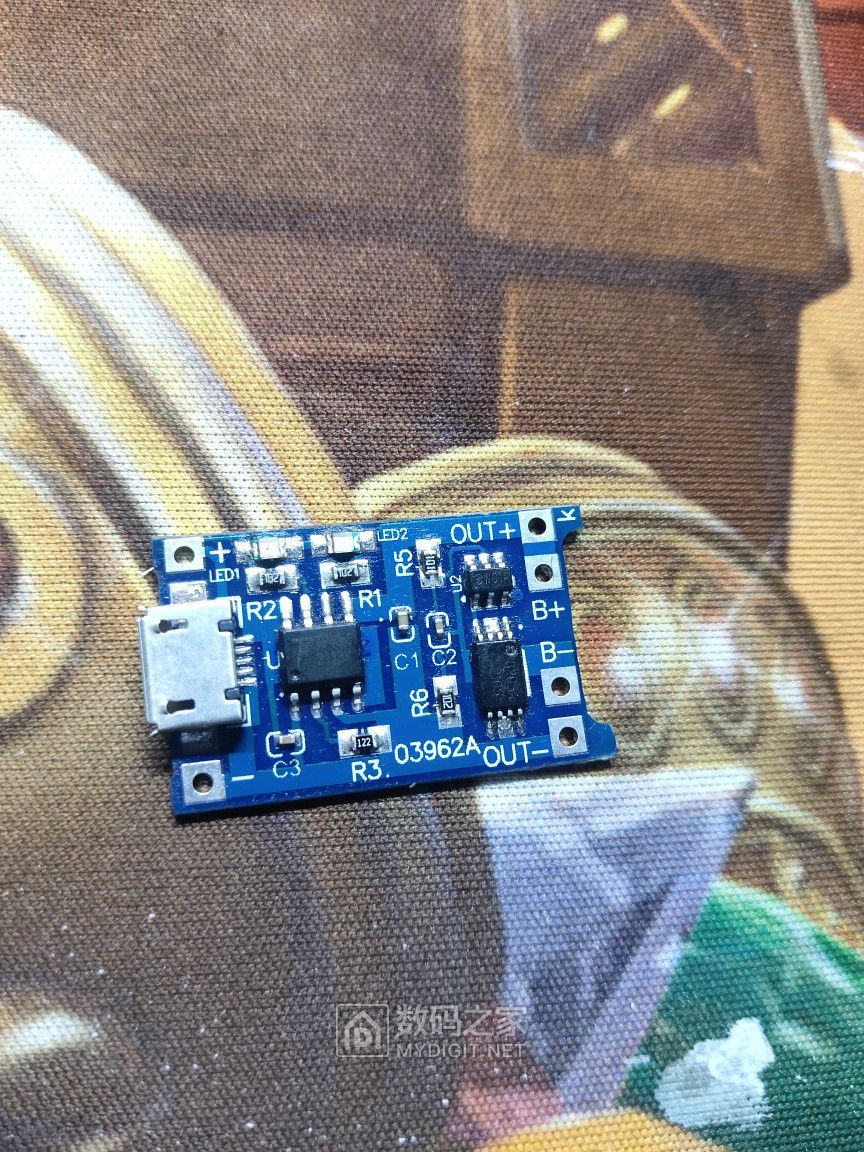

因为4056冲电模块没有反接保护,所以准备将模块上的4056H换成4056X,先用热风枪拆下充电芯片
焊上4056X芯片
拆下模块的充电指示灯,接上双色二极管和电池正负极引线

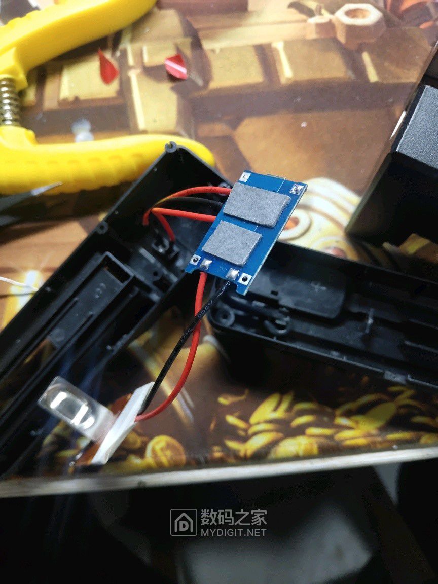

把充电器自带的输入线焊到模块上的输入端(被模块挡住了没拍到),充电模块背面用3m双面胶粘上,然后贴到最开始准备放模块的位置

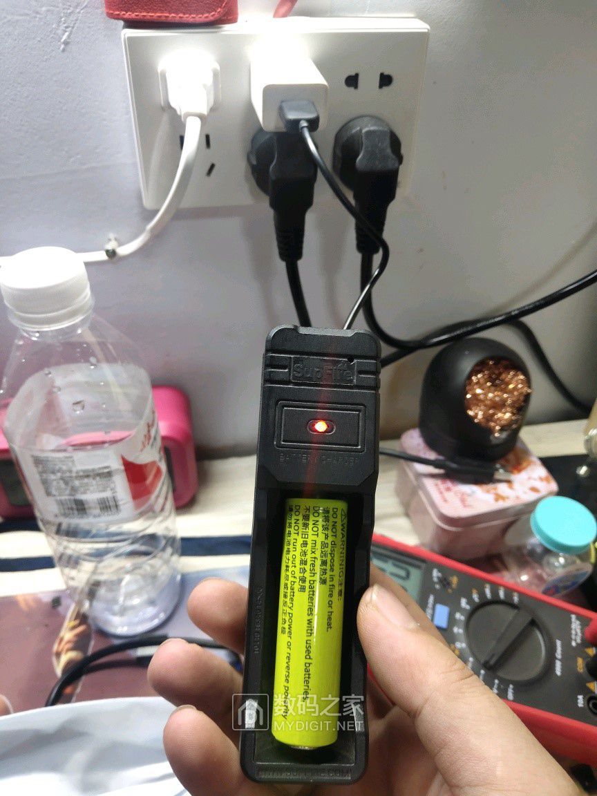

组装起来充电试一下,可以充电,反接试了一下也没问题,不会烧芯片。至此改造完成,可以直接插充电头也可以用micro usb线充电。

4056模块指示灯共阴,共阳都可以使用。看你怎么接法了,共阳接VCC,共阴接GND。你的接法是共阴LED。
