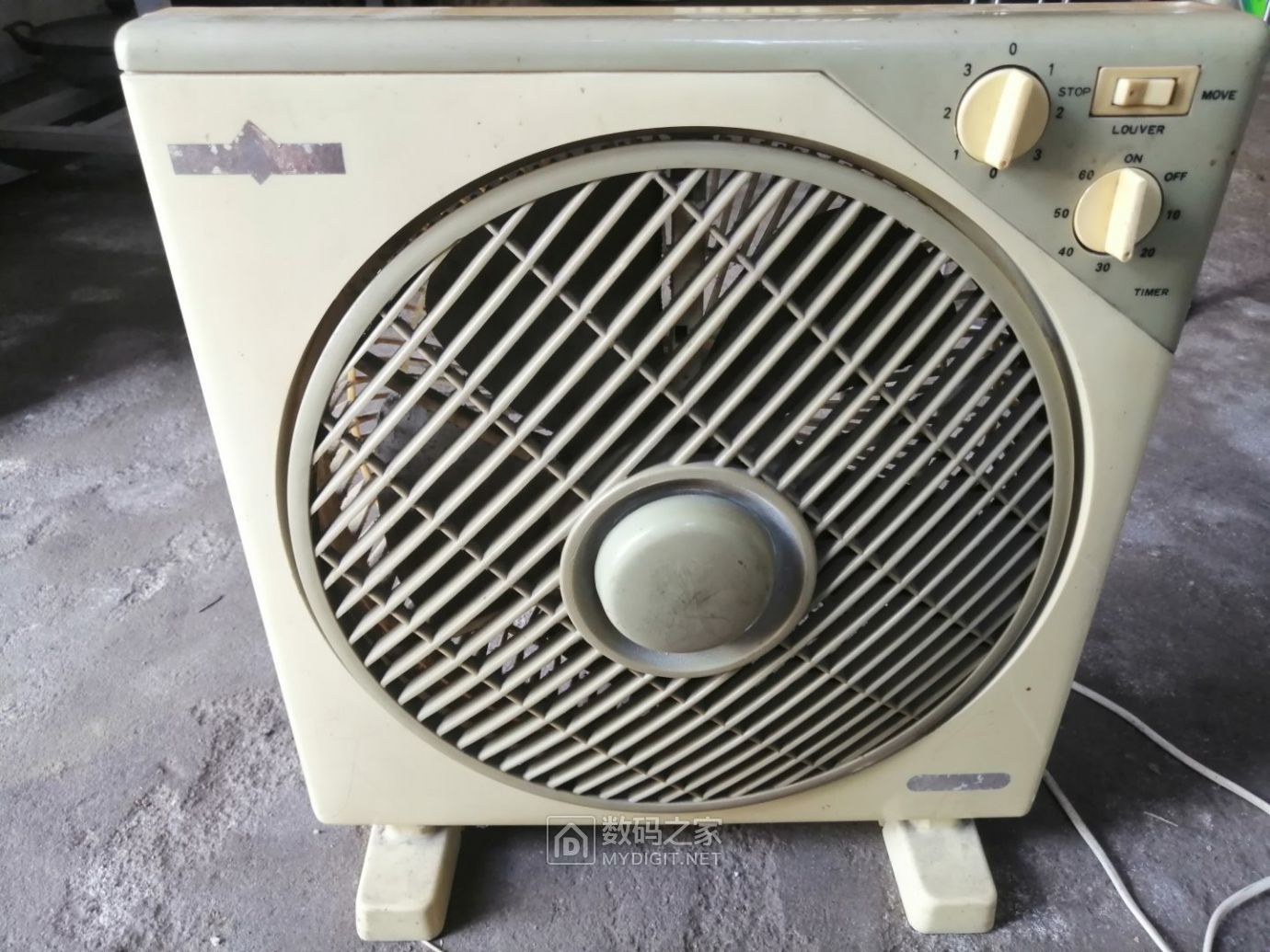

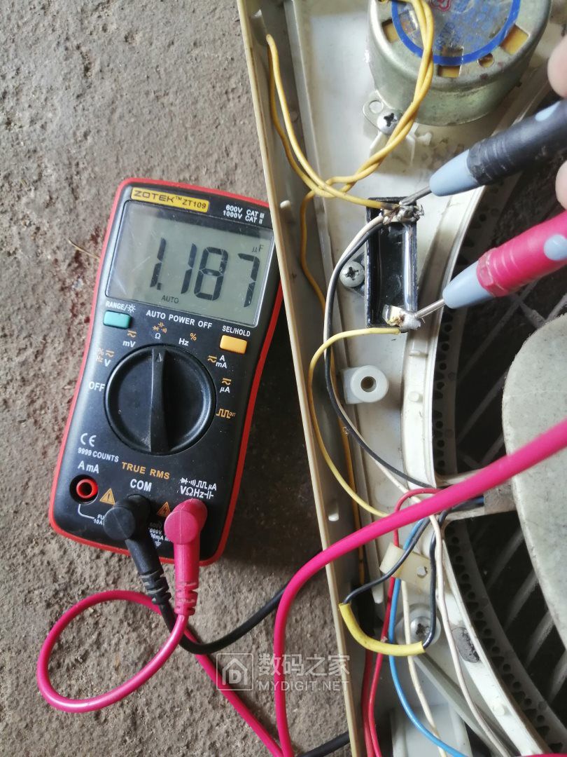

早上, 邻居拿过来一台风扇,说转得慢,叫我看看。
企鹅牌
上海华东电器厂,还是风扇厂,看不清楚,不知道现在厂还在不?
后面

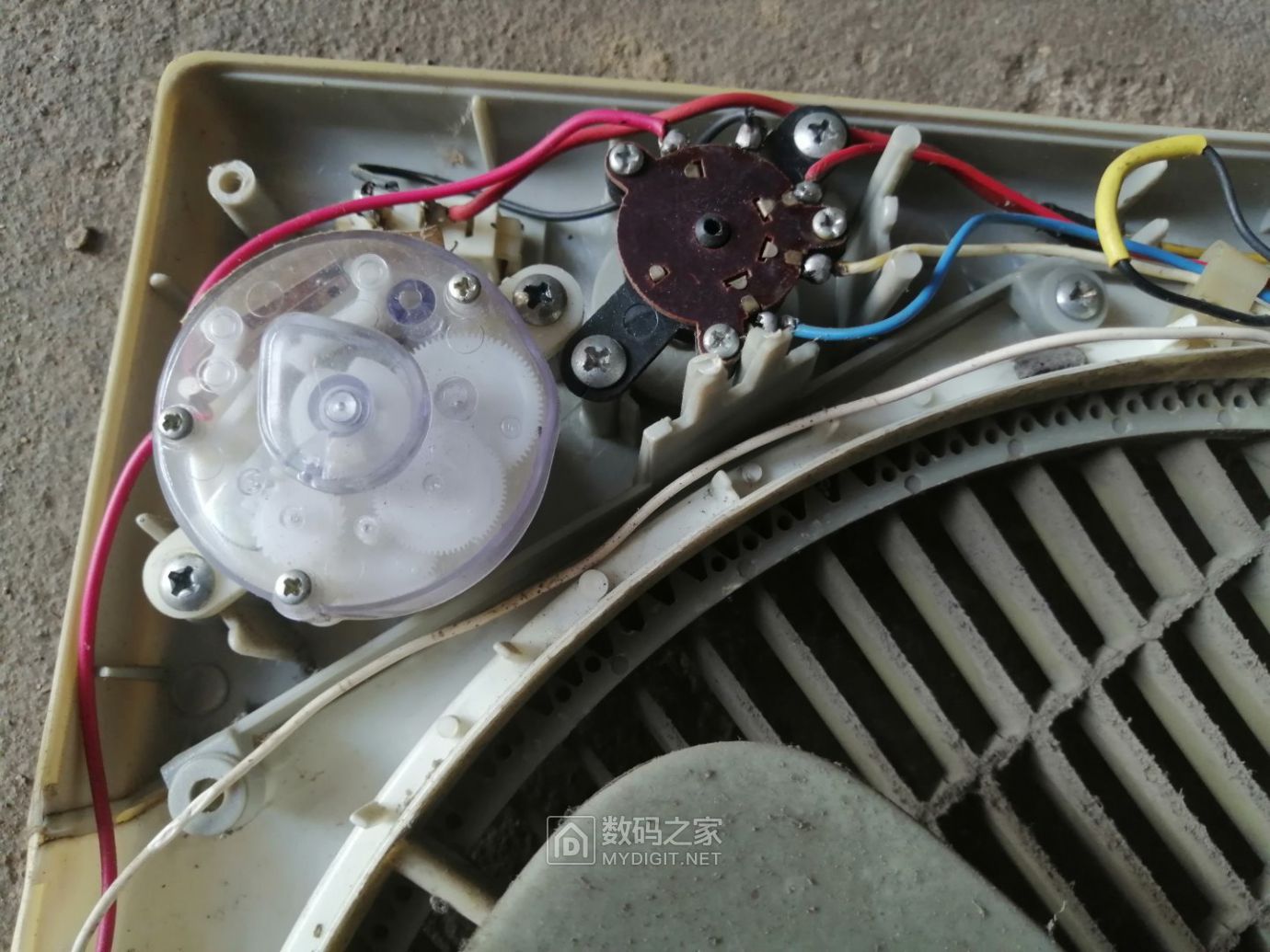

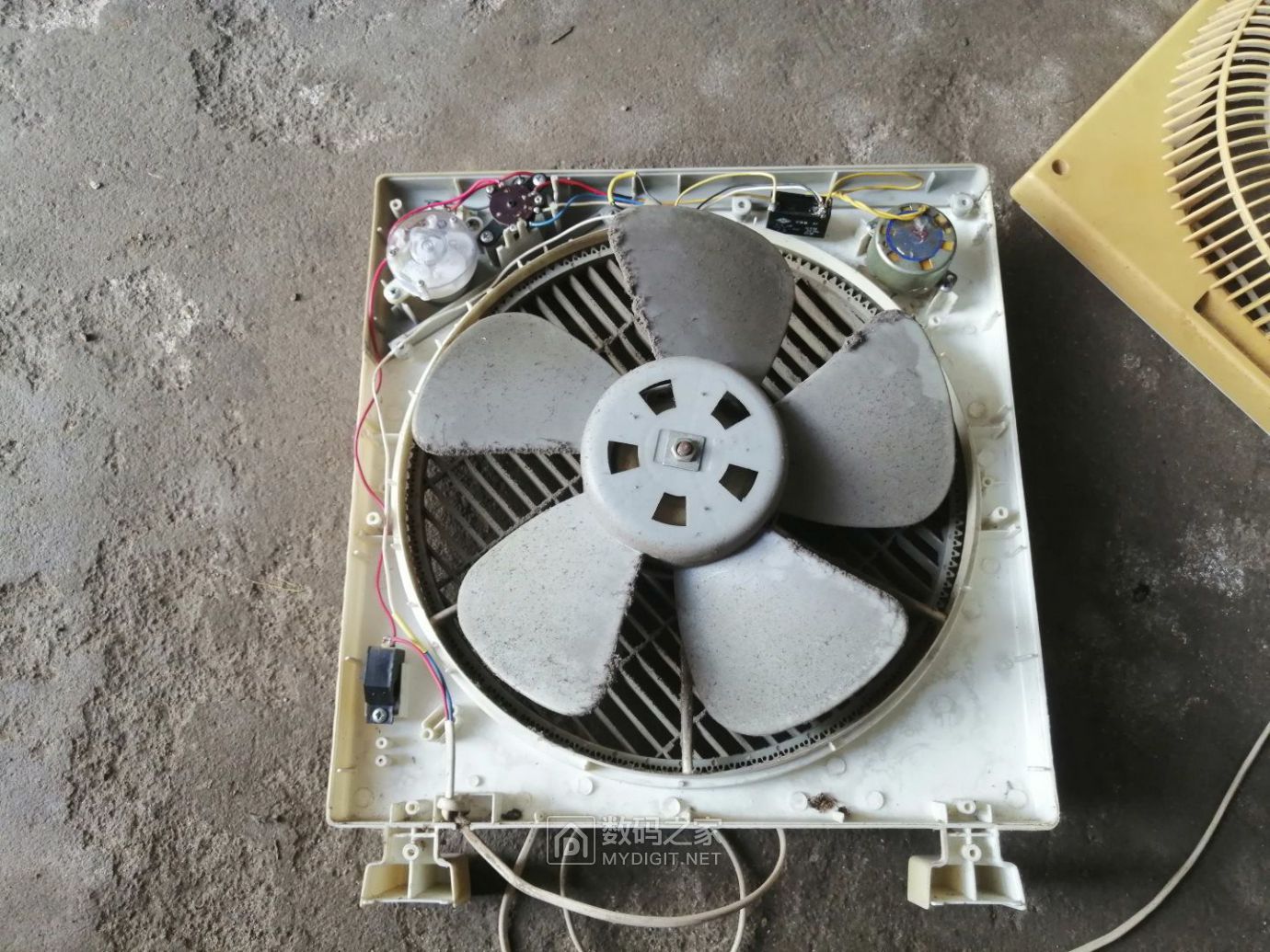

拆开好多灰

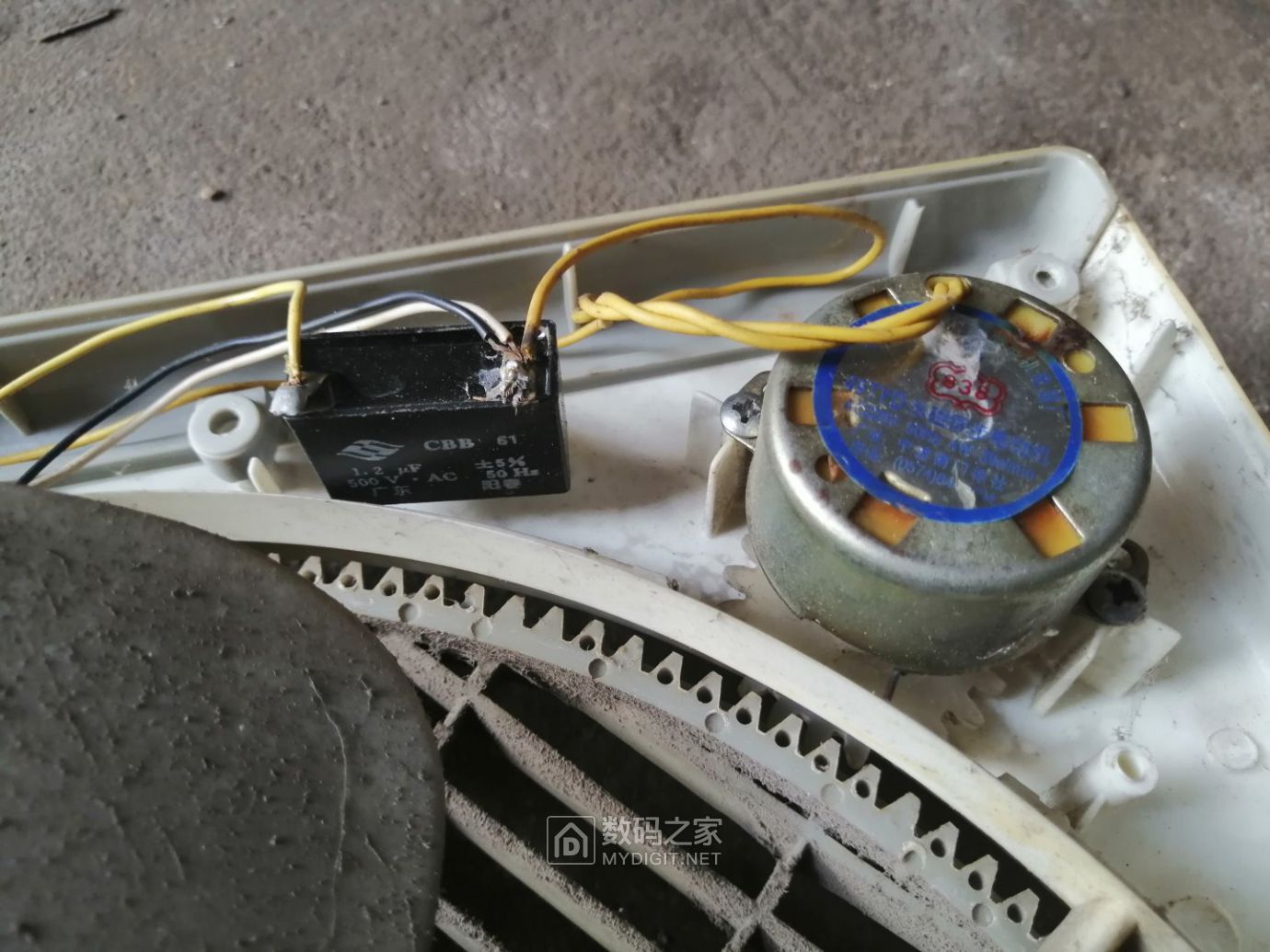

同步电机和1.2UF电容
定时和档位开关

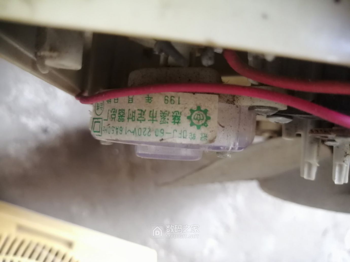

定时器有日期199几年的,有二十多年了
有表测一下电容,容量正常
拆电机

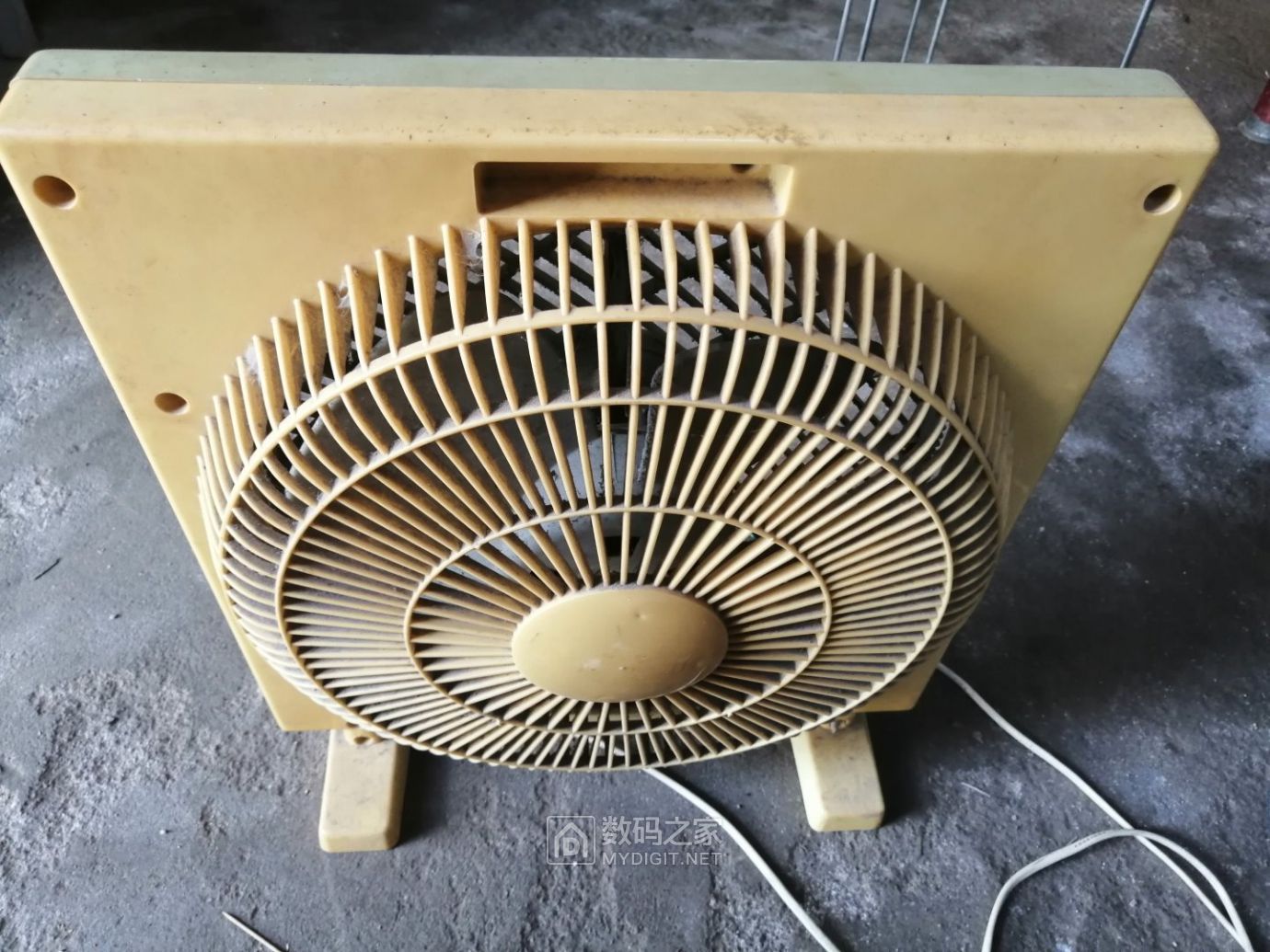

后壳
前后都加油,就恢复了,正常出风
风扇质量可以,开始以为是电容不行了呢。这什么都是原装的,电机应该也是铜线的吧,用了二十多年,原来的润滑油才干。我用的油是摩托车机油和衣车油混在一起,这样试试看,经用不。以前单用摩托车机油,还是要一年加一次,这次改一下方法,看效果会不会好一些呢,交给时间吧。

cyxhome 发表于 2021-7-14 14:17
老产品质量真牛
是当年的电容和润滑油用到现在,质量很好,以前有些厂就是质量做太好,而倒闭的,是不是有这种说法

发表于 2021-7-14 16:28:26 | 显示全部楼层
以前拆风扇电机也是加轻质机油,时间不长就不行了。后来拆开直接上的蓝色润滑油,用了一个夏季了今年拿出还挺好。

以前拆风扇电机也是加轻质机油,时间不长就不行了。后来拆开直接上的蓝色润滑油,用了一个夏季了今年拿出还 ...
是呀,加那个衣车油不经用,我都是用摩托车加完剩下的机油,不知道这个蓝色润滑油,是什么好油呢

发表于 2021-7-14 21:43:49 | 显示全部楼层
cketk 发表于 2021-7-14 19:59
是呀,加那个衣车油不经用,我都是用摩托车加完剩下的机油,不知道这个蓝色润滑油,是什么好油呢 ...
也不是啥好油,就是那种大黄油,不过颜色是蓝色的
发表于 2022-7-4 14:49:32 来自手机浏览器 | 显示全部楼层
缝纫机(衣车)是要求每班(8小时)加一次油的。当然不耐用了。

发表于 2022-7-4 17:02:01 | 显示全部楼层
我修理自家的老电扇,用的也是缝纫机油,一年一加就行,没有加油孔的就从两端轴承渗进去转几下,轴承就变灵活了。
