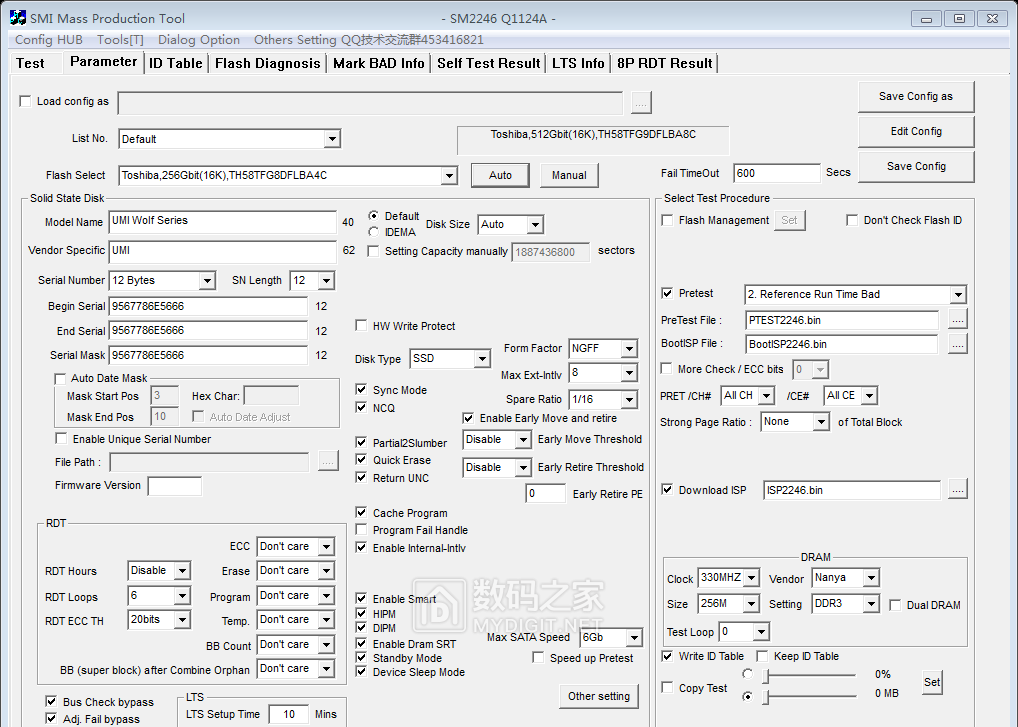

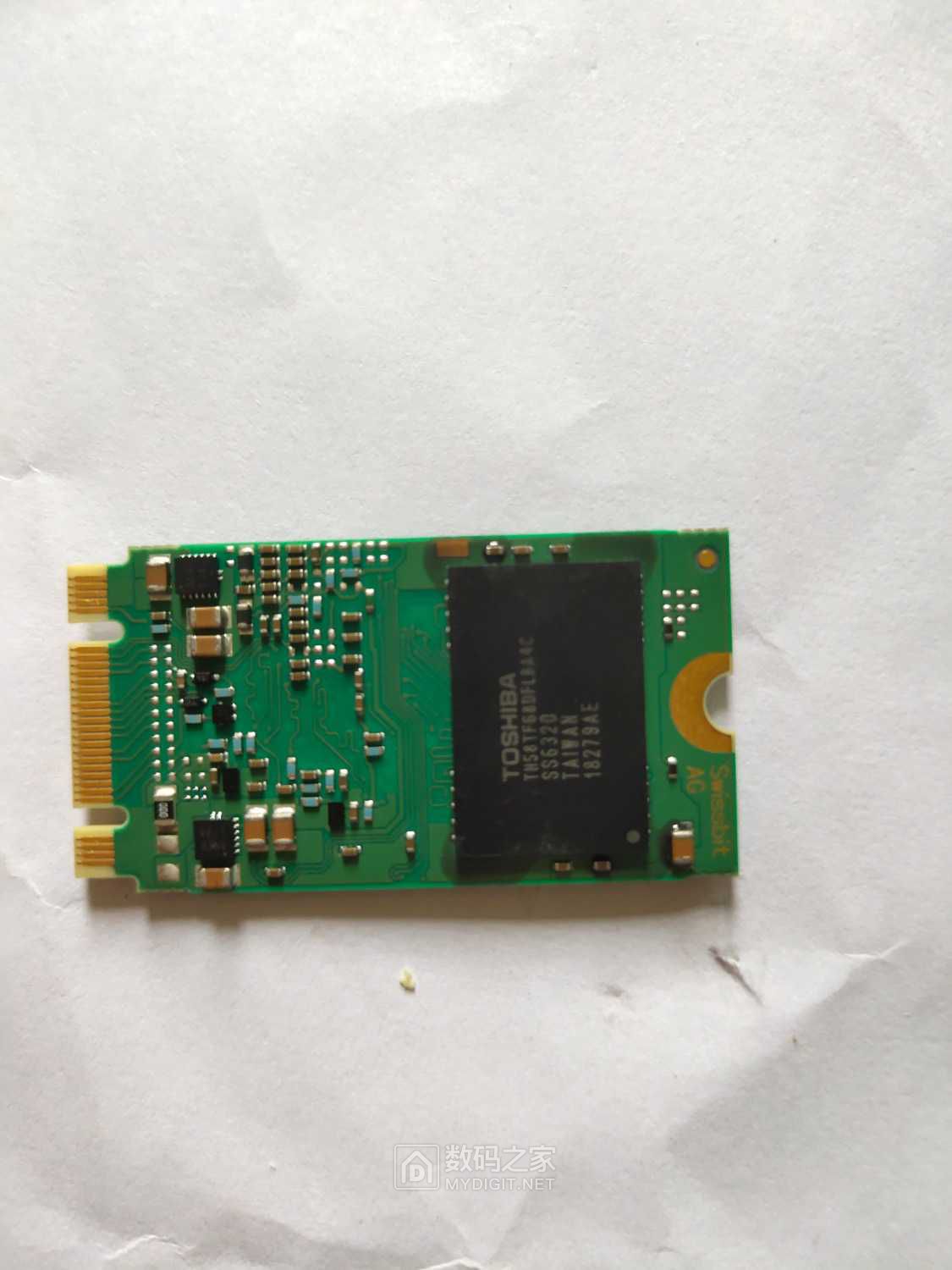

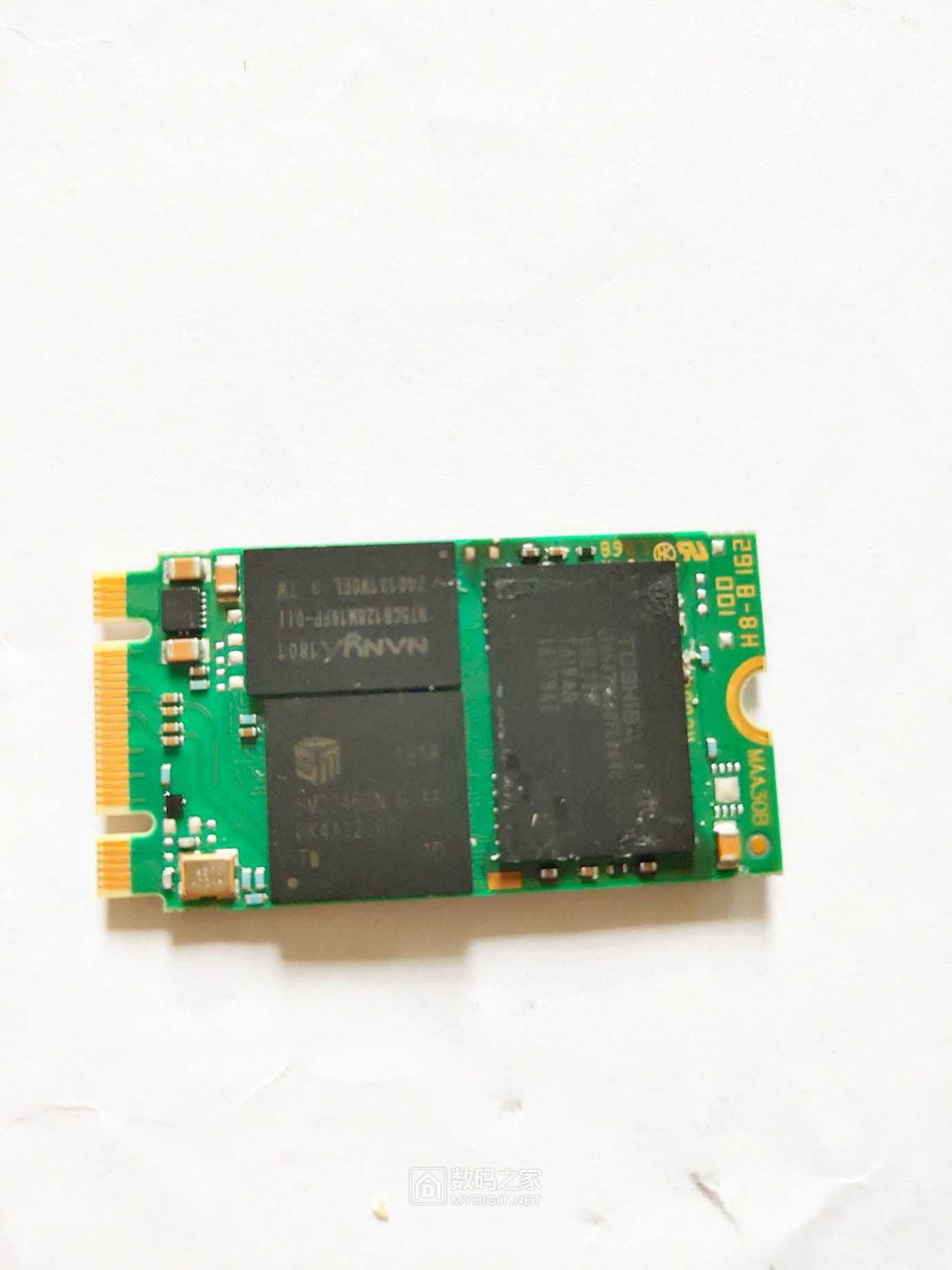

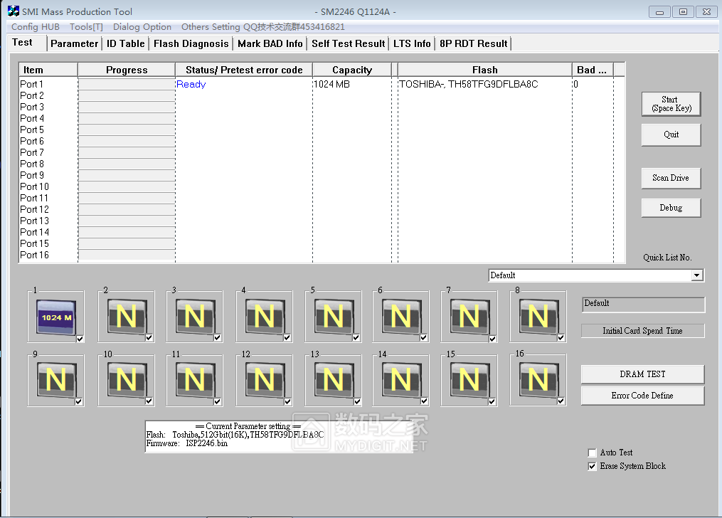

64g固态ngff 2242 主控SM2246EN G AA,两颗东芝颗粒TH58TFG8DFLBA4C,南亚的缓存NT5CB128M16FP。本来是好的,打算重新开卡。找不到短接的点位,直接接电脑,点开始,显示开好了,然后就变成1g了,然后再怎么开都是1g,不知道短接哪里,直接开的。谁能帮忙解决一下?

Pretest 选择3选项Don't Reference and skip original bad 再重新开卡试试
发表于 2021-7-17 18:32:56 来自手机浏览器 | 显示全部楼层

Q1124A....把右下角的勾勾去掉再开一次

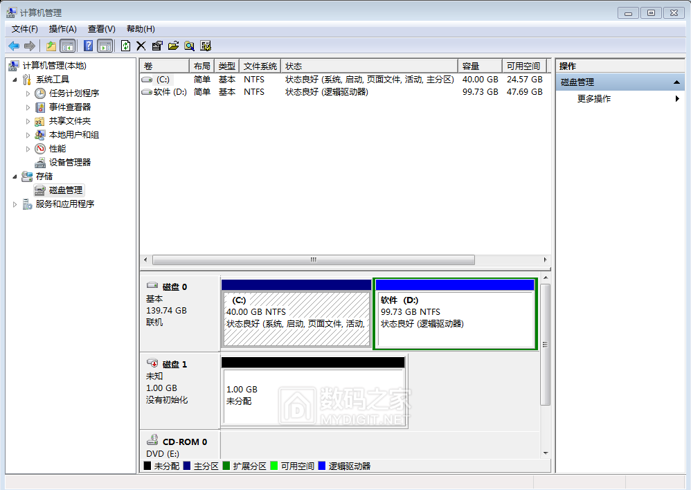

skyplayer 发表于 2021-7-17 18:50
数据能够正常写入和读出吗?
就是下面那个图,1g.未初始化
去勾勾试过了,点开始就报错
