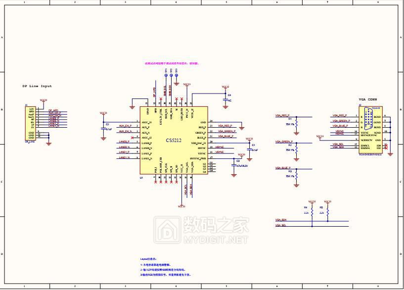

CS5212适用于多个细分市场和显示器应用程序,如笔记本电脑、主板、台式机、适配器、转换器和转接器。
CS5212是一款DisplayPort端口到VGA转换器,它结合了DisplayPort输入接口和模拟RGB DAC输出接口。嵌入式单片机基于工业标准8051核心。
二、 CS5212AN特性
总则
2-lane通道VESA DisplayPort v1.1兼容接收机
VGA输出接口,DAC速度高达210MHz,8位
最大分辨率高达1920x1200x60(RB,缩小消隐),24位色深,1920x1440x60(RB,缩小消隐),或2048x152x60(RB,缩小消隐),24位色深,2048x1536x60(RB,缩小消隐),18位色深。
内置振荡器,不需要外部晶体
嵌入式线性压降调节器(LDO)
嵌入式微控制器
嵌入式EDID(如果终端设备没有,CS5212将响应EDID)
嵌入式V-sync/H-sync 5V缓冲器
使用内部预吹ROM支持EEPROM自定义模式
内部电源复位(POR)
QFN32 4x4封装
DisplayPort数字输入
支持2通道数字输入,最高速度为RBR(1.62-Gbps)/HBR(2.7-Gbps)
符合VESA DisplayPort v1.1
内置高性能自适应均衡器
支持1-MHz AUX channel
CS5212DP转VGA方案应用设备:
CS5212DP转VGA方案设计电路图:
CS5212DP转VGA方案规格书如下:
