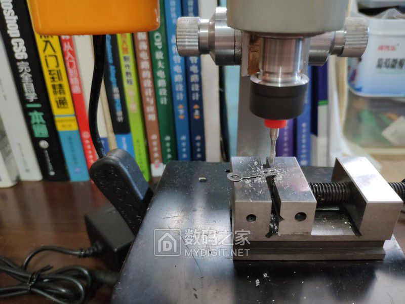

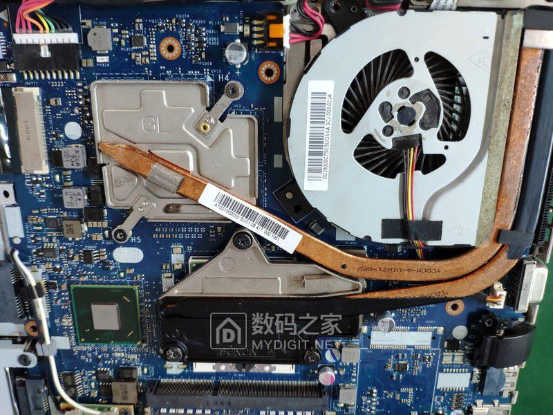

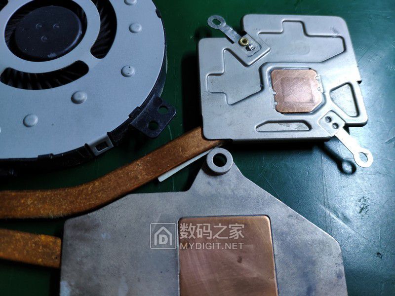

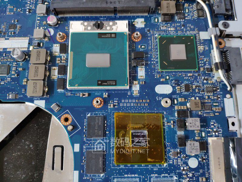

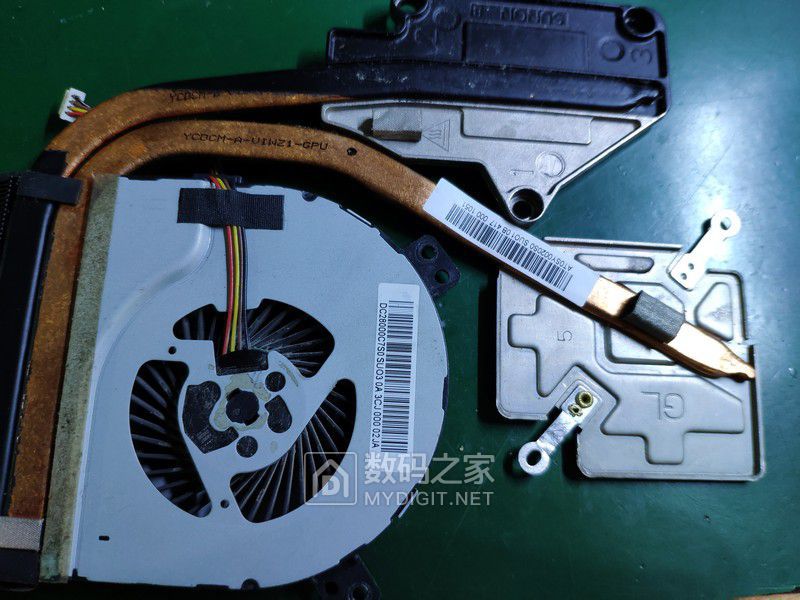

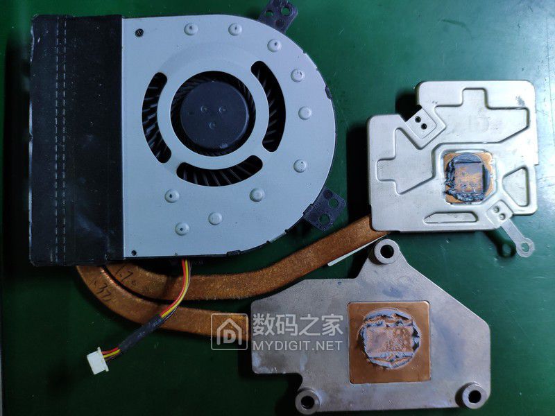

机主想加个内存条,于是百度拆机攻略,自己瞎搞,成功拆烂……
1·损坏的散热器正面
2·损坏的散热器背面

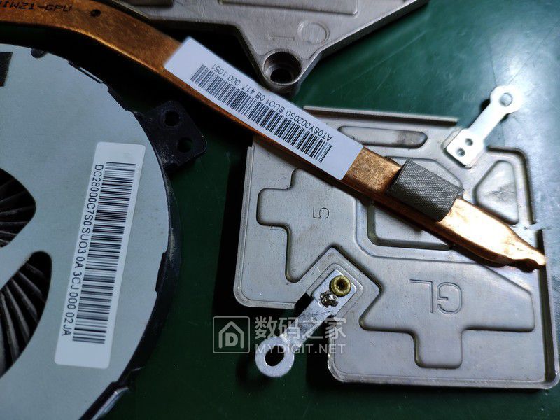

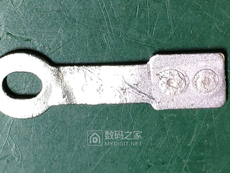

3·损坏的散热器压板

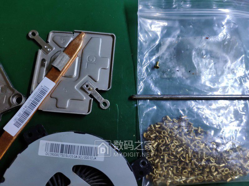

4·散热器压板钻1.6mm孔
5·检查钻孔位置

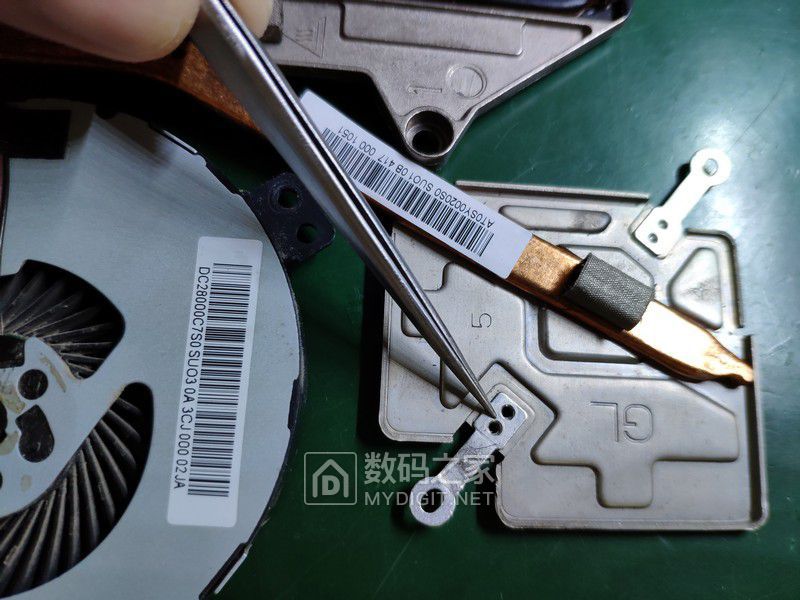

6·放入空芯铜铆钉

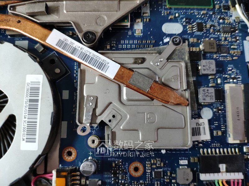

7·开花安装铆钉
8·顶部加锡
9·底部加锡

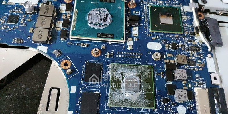

10·发霉的GPU
11·清洗、加聚酰亚胺胶带
12·涂抹硅脂
13·装回散热器
爱咋咋地,我不管了。
参与人数 3家元 +48 收起 理由
吉米吉米 + 10 厉害了,铆接强度怎么样
吃蒜兔子 + 18 这样修好性能不好了还是买个新的换了,旧的.
家睦 + 20
发表于 2021-8-9 09:51:52 | 显示全部楼层
是不是有一种挺后悔、吃饱了撑着的感觉?:lol:
发表于 2021-8-9 10:07:40 | 显示全部楼层
加内存条,为何去动散热器去了:lol:  配置应该还不错吧   至少是个三代处理器

这样修好性能不好了还是买个新的换了,旧的送我
发表于 2021-8-9 10:20:11 | 显示全部楼层
CPU加胶带干嘛?影响散热啊:funk:
发表于 2021-8-9 10:25:24 来自手机浏览器 | 显示全部楼层
厉害了,铆接强度怎么样,铆钉会不会转动

ww5223017240 发表于 2021-8-9 10:20
CPU加胶带干嘛?影响散热啊
那个是显卡,又没贴在晶圆上面就亮晶晶的地方,不影响散热的
发表于 2021-8-9 10:40:59 | 显示全部楼层
  铜片 尽量不要打磨 ……
 楼主| 发表于 2021-8-9 10:42:16 | 显示全部楼层
CPU加胶带干嘛?影响散热啊
硅脂含金属氧化物、或多或少的石墨成分,可能导电,所以你懂的。
CPU、GPU载板上暴露的退耦电容是弱点,必须遮住。
发表于 2021-8-9 11:20:33 | 显示全部楼层
CPU、GPU载板上暴露的退耦电容是弱点, ...
我还没见过有涂硅脂烧CPU的
 楼主| 发表于 2021-8-9 16:21:41 | 显示全部楼层
ww5223017240 发表于 2021-8-9 11:20
我还没见过有涂硅脂烧CPU的
不会烧,体质下降而已:莫名发热、蓝屏、花屏,CPU主频被锁定在0.8GHz.
只能说活该咯……
