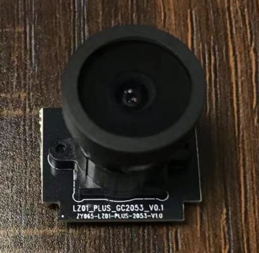

NT96672主控,gc2053的cmos,视频截图如下,就是感觉不爽,主要表现在近距离看车牌很清楚,但是距离一远,就能明显看出图像的颗粒感,细节一点也看不出来了,看起来就像视频被压缩了很厉害一样,又像是cmos没有1080p的分辨率,插值出来的一样,现在视频1分钟是80m,码率也还可以,不算太压缩,那么问题到底可能出在哪呢?

去除镜头螺纹胶,拧动看看,一直局部模糊应该是塑料镜头座精度不够,先换金属镜头座加绝缘片,还是模糊原厂镜头场曲问题。尽量在网上买高像素值好镜头,鱼眼可以做全玻璃透镜和金属镜筒价格实惠。低畸变超广角镜头价格贵,都有树脂透镜,用在记录仪后导致模糊,树脂透镜过热变形。
