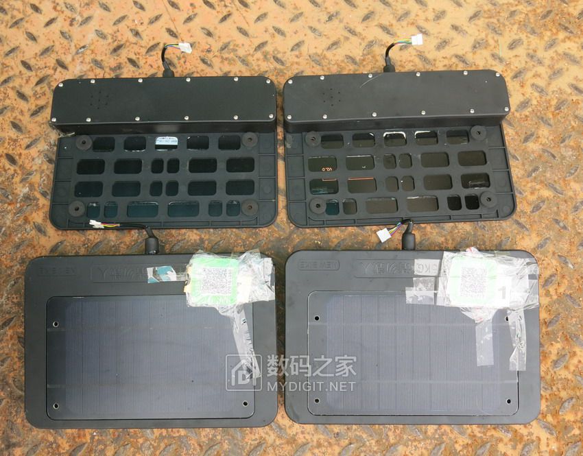

共享单车的板子很难遇到全新的,之前看到坛友卖全新套装的,就买了两块。里面四节2000mAh18650并联。
板子是牛拜单车用的,牛拜单车倒闭后配件就没人用了。。。
源程序能公布出来就好了,有大用。
商家原帖:
太阳能板+锂电池再到货!!两板50元还包邮!!!
https://www.mydigit.cn/thread-267636-1-1.html
借商家图:
拆掉:
正面防护罩里是MT2503DVRDA6625E

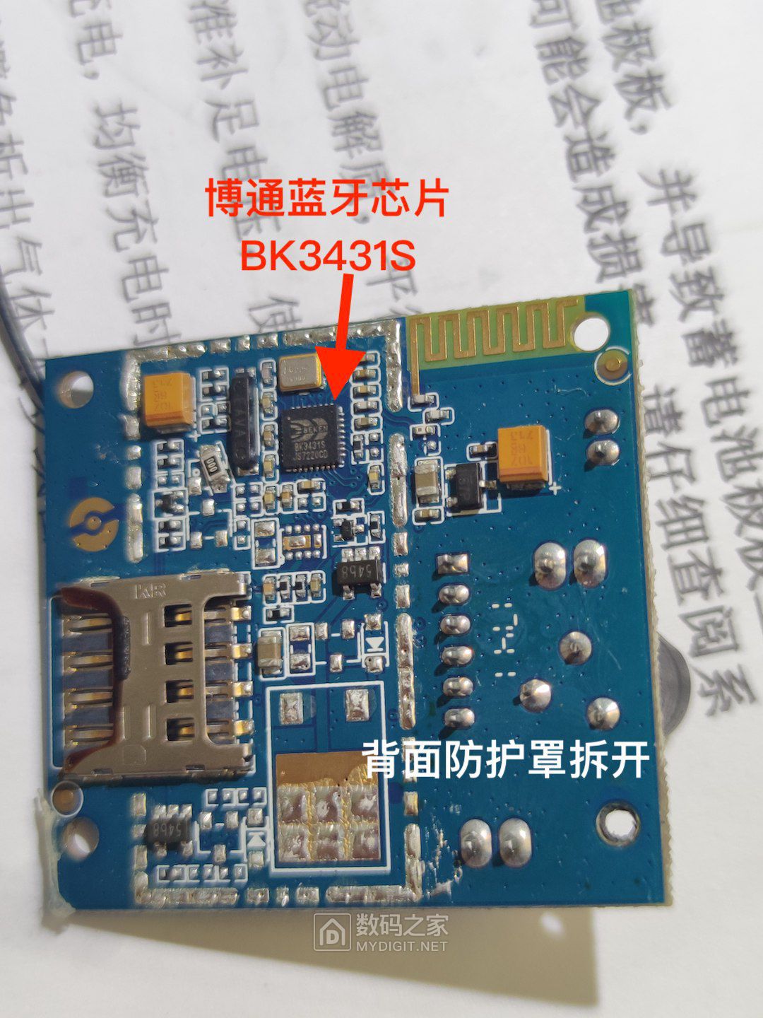

背面防护罩里是博通低功耗蓝牙芯片BK3431S

共享单车的鼎盛时期产品,之后急转直下了,淘汰下来的这板子实用性不大但是性价比高啊,只可惜方案是2G网络的,只能用物联卡连接网络。整体做工都不错。到手各取所需了。

GPRS模块看着像是SIM800C的兼容型号,找到串口引脚后应该能往模块内发送AT指令集。
对共享单车通信模块的研究:https://www.mydigit.cn/thread-270817-1-1.html
补充内容 (2021-8-16 11:36):
纠个错,应该是SIM868的兼容型号。
