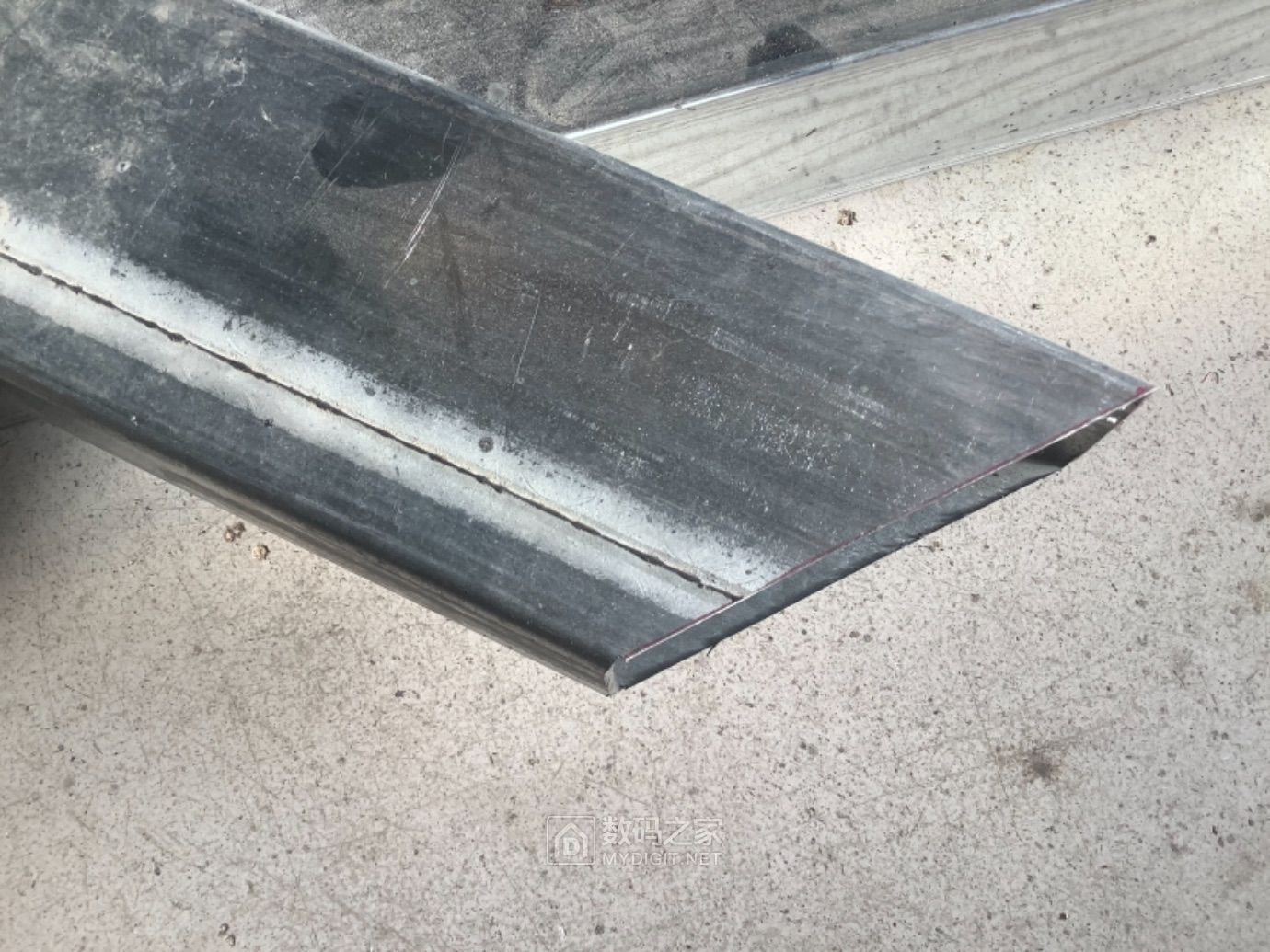

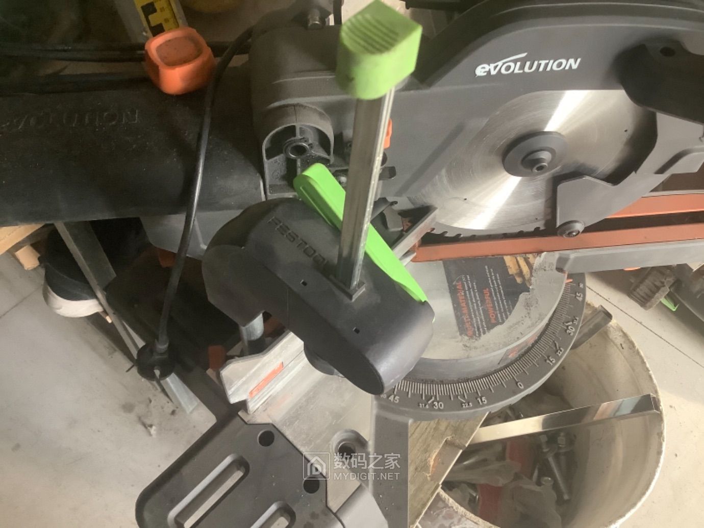

有,但是锯片贵的飞起,普通锯钢材的锯片锯不锈钢几刀以后就磨损了,我买的易孚斜切锯就能锯不锈钢,但是原厂锯片一张800啊,角磨机只要划的线准,熟练以后是可以切的非常精准的,但是慢,

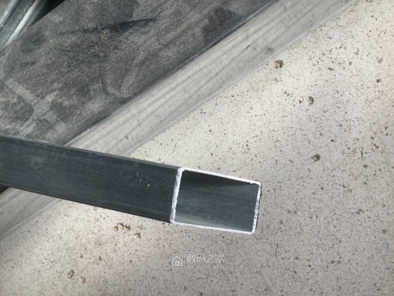

我只传了三张图,不知道怎么变六个了,我这个用的非原厂锯片,锯不锈钢锯不了几刀,下面那个大管是划线以后用角磨机切的,厚度两毫米,小管是机器切的,有时候东西少,不想带切割机,就划线手切,除了慢,和机器切的没区别……

机器还有一个问题,大于50度以上的长斜角,正常是没法切的,不做工装是没办法切的,但是手持角磨机是不存在的,只要能划线准就可以
