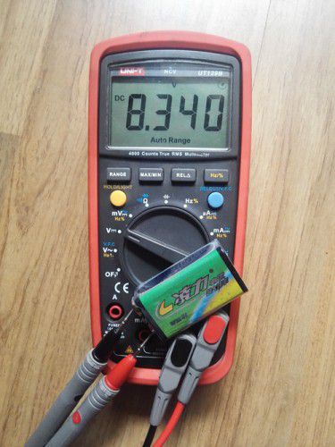

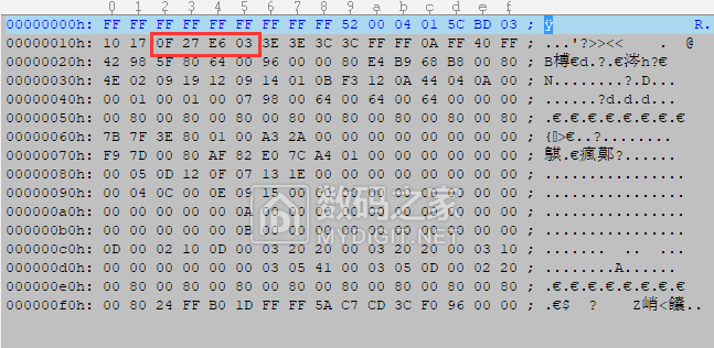

发表于 2021-8-22 11:28:07 | 显示全部楼层
区别剩微,原则上刷机多可以4000提高到6000字,有些芯片能刷到9000字!例:有人刷新数据的UT139B测试图

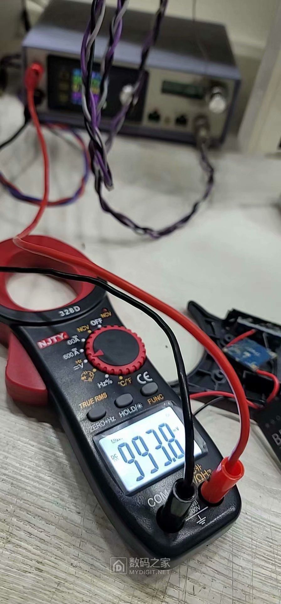

发表于 2022-9-10 15:11:32 | 显示全部楼层
呵呵呵,这是我的UT139B改字测试图片
发表于 2022-9-12 00:24:21 | 显示全部楼层
我对比过,一些同品牌,4和6显示的表,硬件是完全一样了,而且通过软件都可以刷9999显示,因为厂家考虑不同的价格的表不同档次,但是硬件上改动成本很高。通过软件调节就可以了。
